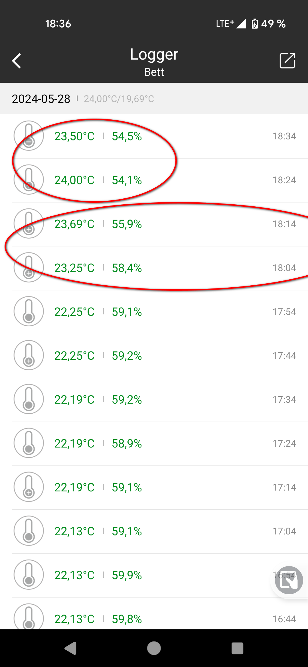

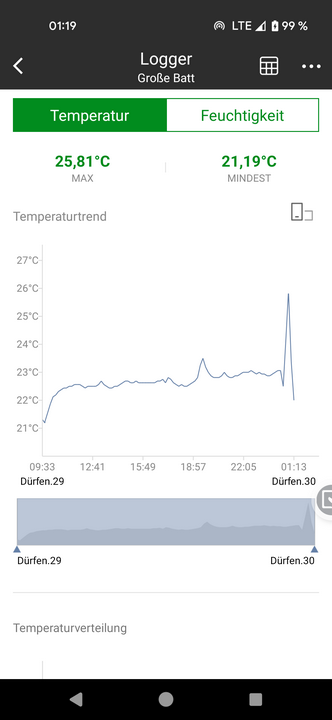

Das mit den Shelly ist gut, allerdings habe ich kein WLAN. ….
z.B. eine Diktiergerät App, ( Voice Recorder Pro Linfei Ltd. ) was einen grafischen Ausschlag hat, da müsste man halt ein Geräusch ausgeben.

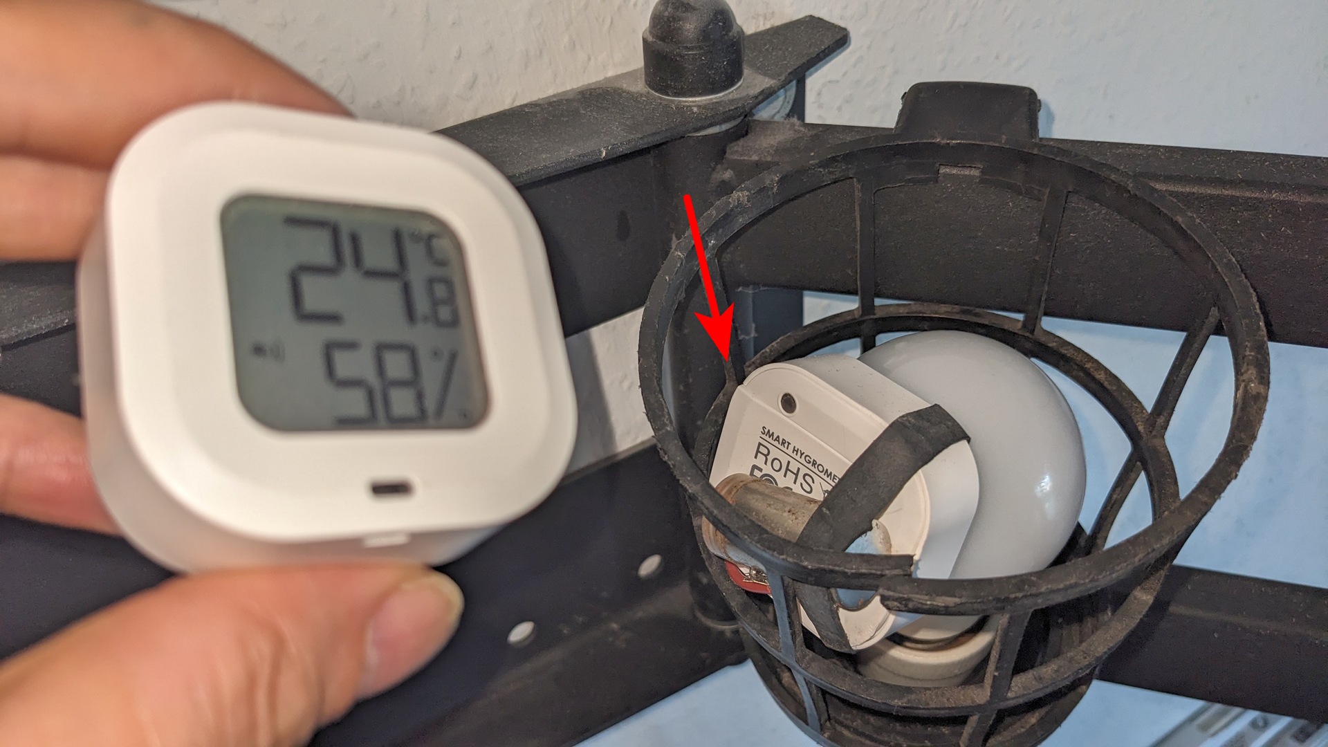

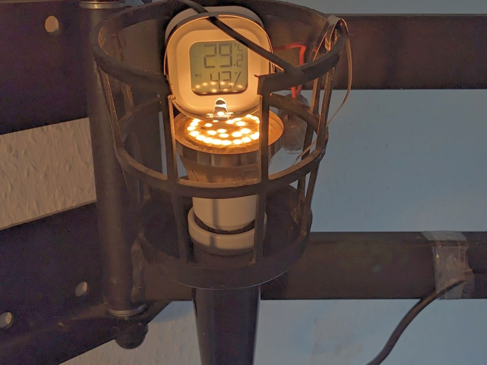

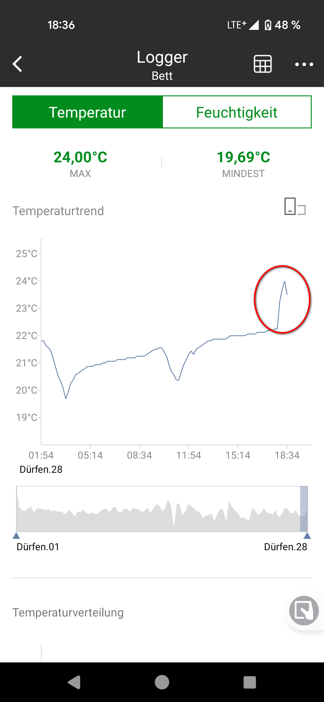

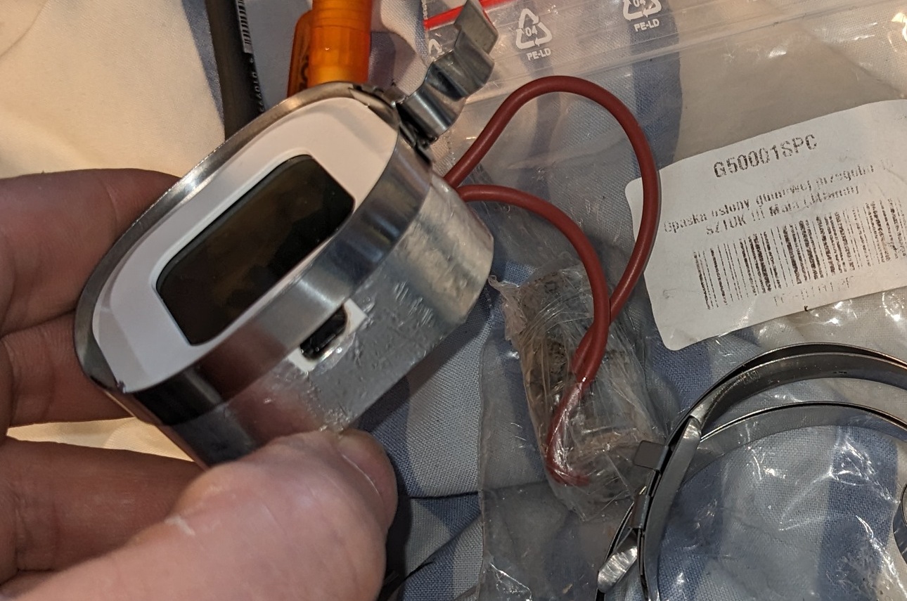

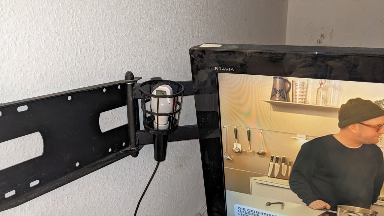

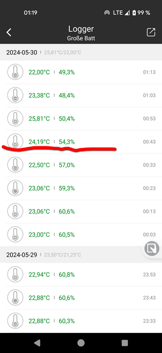

– Oder noch besser ein Bluetooth Funk Thermometer, sowas habe ich, was quasi die Temperatur trakt, das Ding einfach an die Glühlampe dran kleben und wenn die angeht gibt es einen Temperaturausschlag ….. ( Oria 2pcs drahtloses Thermometer Hygrometer Mini Bluetooth 5,0 ) Die App dazu - Sensor blue - Der Sensor trackt - speichert 100 Tage Ich habe nur einen kurzen Test gemacht, mit einer 5 Watt LED also der Temperatur Looger ist dafür brauchbar . Mein Sender ist momentan auch auf nur 5 Sekunden eingestellt, eventuell muss ich noch auf eine Minute erhöhen, damit die Temperatur sichtbarer wird, aber es wird funktionieren. Intertechno PIR-3000

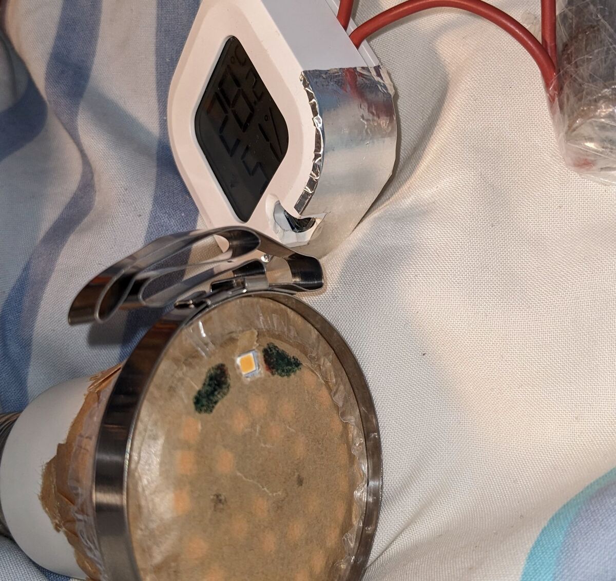

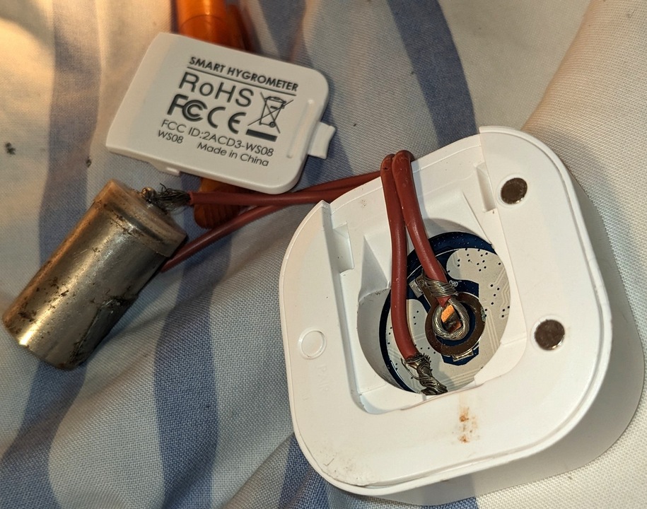

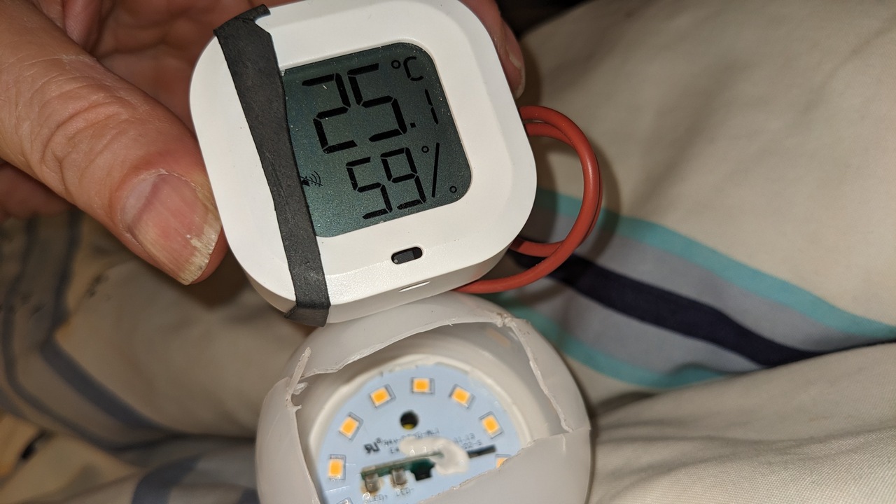

Noch mal modifiziert, um die Anzeige deutlicher zu machen, Ich hatte auch mit 40 Watt Glühlampe getestet, aber bei einer Fehlauslösung wird es zu heiß, das müsste ich Temperaturbegrenzen, aber egal, das mit der 5 Watt LED aufgeschnitten reicht für meine Zwecke.
