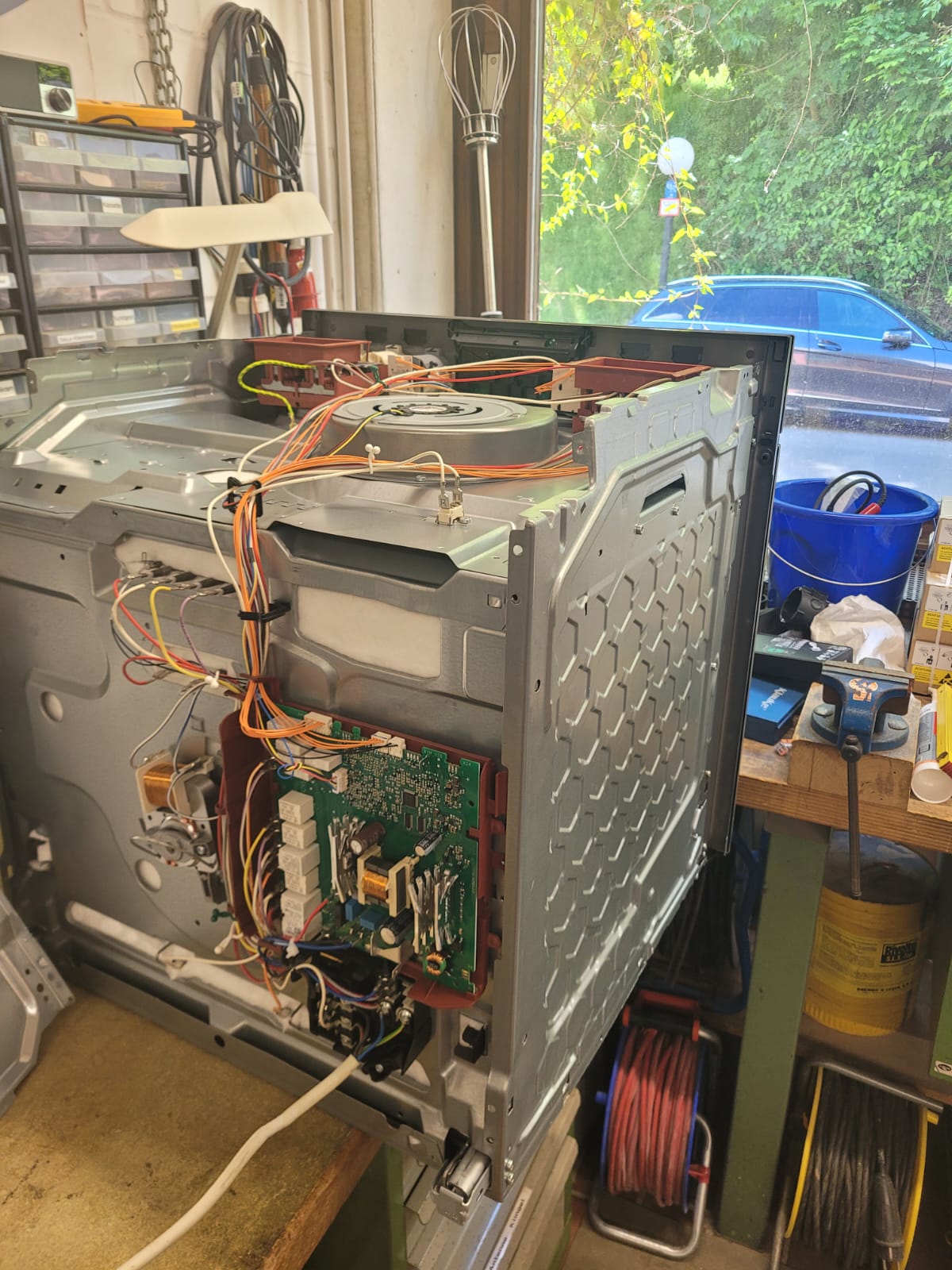

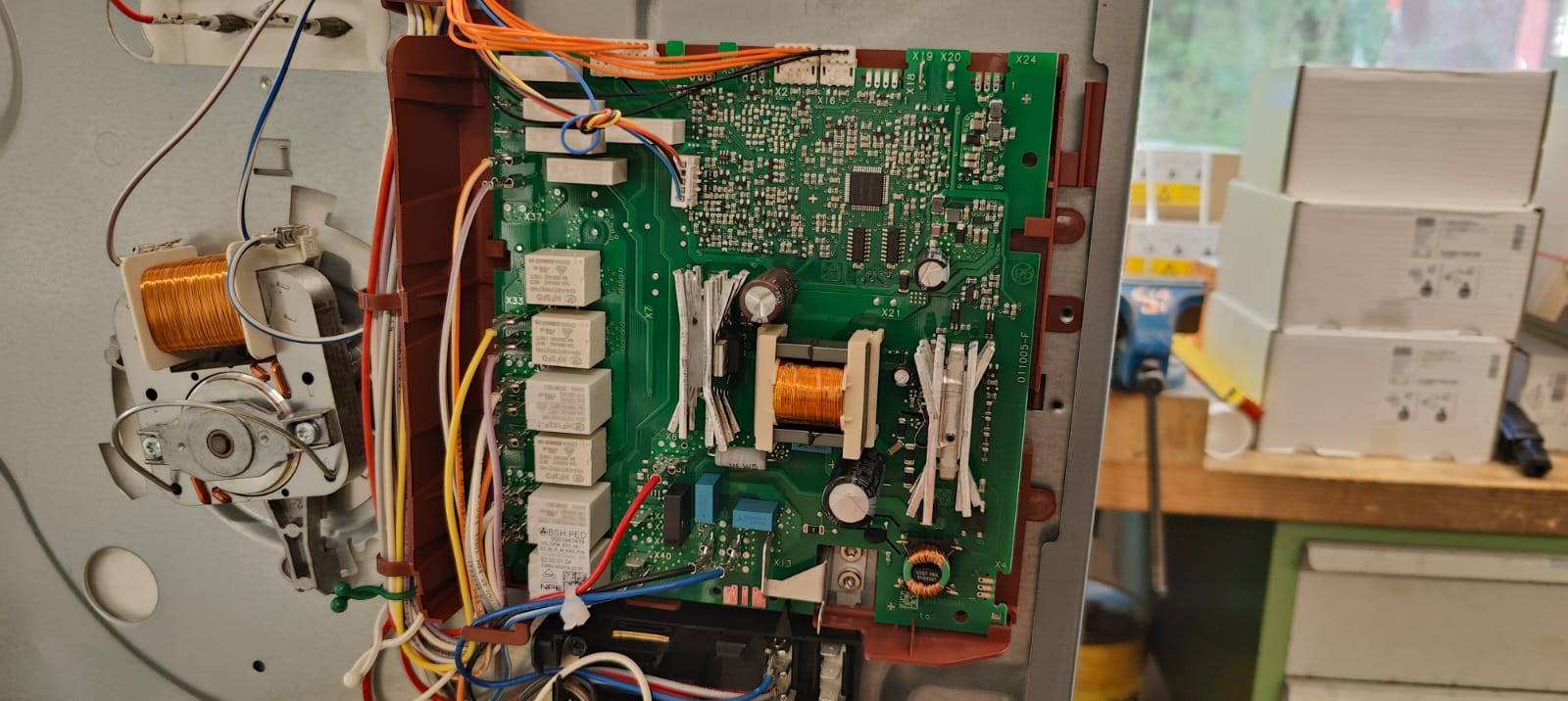

Nächste Tage bekomme ich einen defekten Siemens IQ500 HE578BBS0 zur Reparatur herein. Das Teil ist neu, wurde wohl ohne N angeschlossen. Nun ist das Teil komplett leblos. Kennt jemand die Platine des Gerätes und kann mir evtl Tipps zur Suche geben?
- Schon bei teamhack.de nachgesehen? Ansonsten harmlose 12V~ am Eingang anlegen und nachsehen, ob am Schaltnetzteil noch etwas ankommt?

Die Elektronik, mit der das angeschlossene Kochfeld gesteuert werden kann (Drehknöpfe an Herdfront, auf zwei Platinen rechts und links vom Display, angeschlossen an recht dünner oranger Litze), die braucht nicht viel.
Und die Relais hier steuern die verschiedenen Heizstäbe und gegebenenfalls eine Pyrolysefunktion.
Ok, danke für die Hinweise! Der Ofen ist heute geliefert worden, ich muss mal schauen ob ich morgen oder übermorgen dazu komme, ihn zu behandeln.

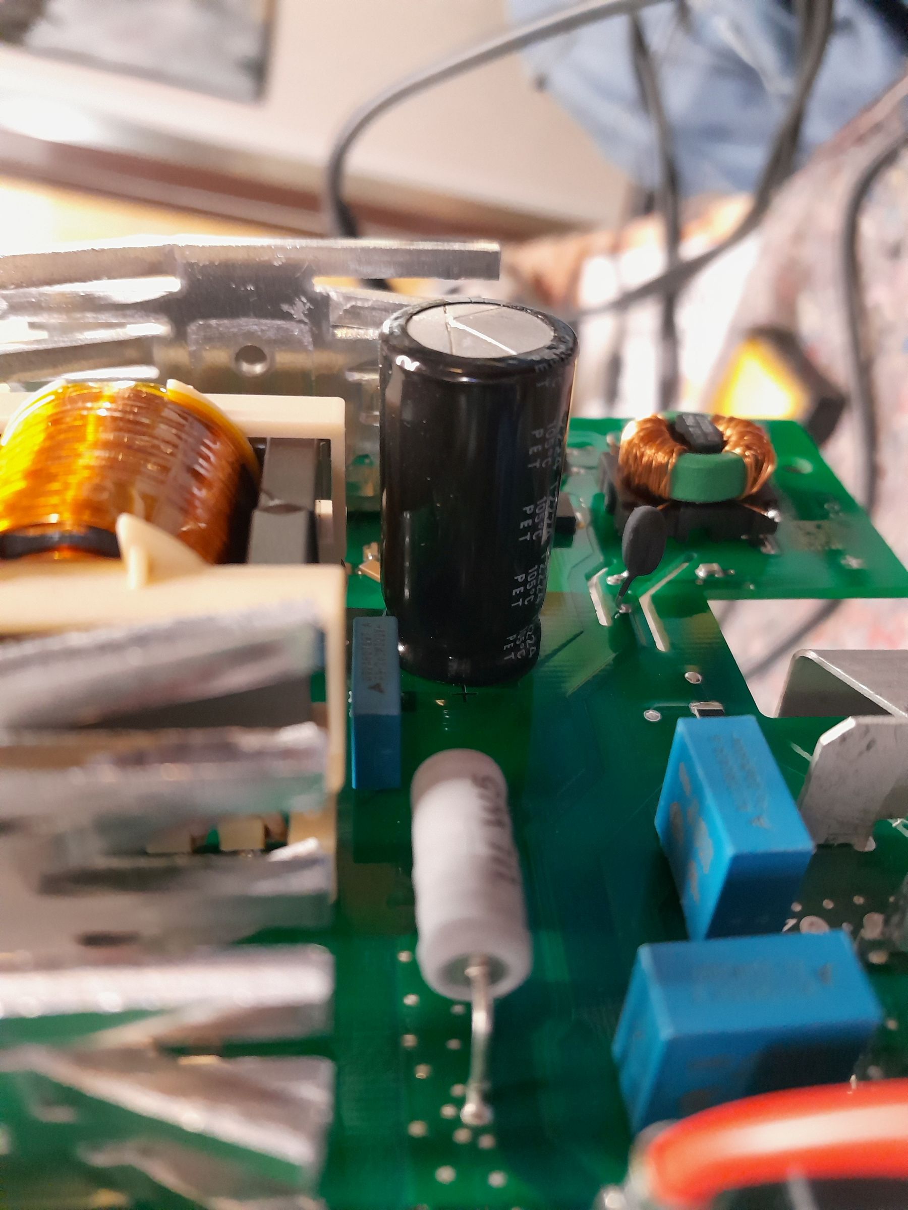

Der Elko unten rechts hat dicke Backen. Mal schauen ob ich Ersatz hab, oder bestellen muss. Und ob es der einzige Fehler ist.

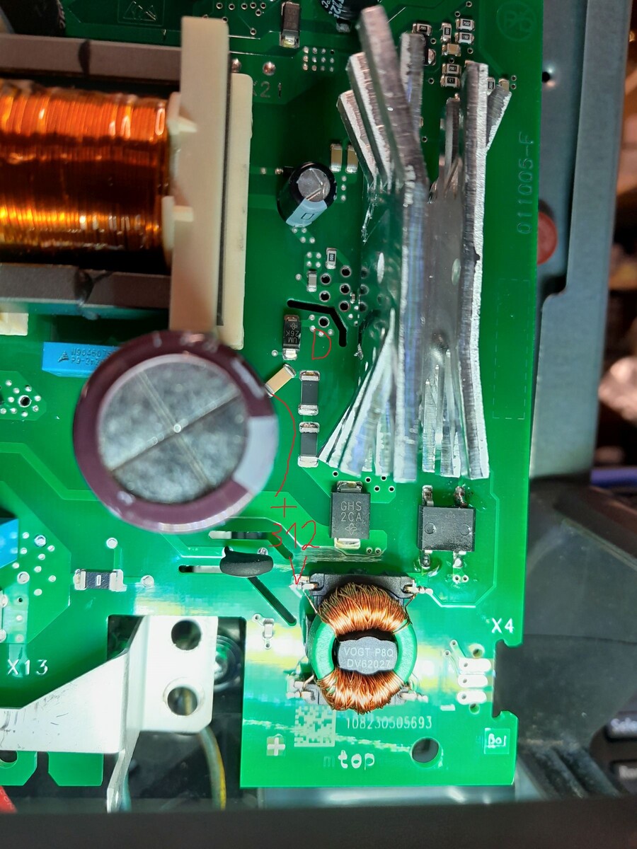

Da die Relais mit 24V betrieben werden, und der Elko hinter dem SNT ein 35V Typ ist, habe ich dort 24V angelegt. Sofort war auf den Display die Fehlermeldung E01-0d zu sehen, und die Uhrzeit liess sich einstellen. Eine weitere Bedienung war nicht möglich. Jetzt müsste man nur noch wissen was die Fehlermeldung aussagt. Evtl das die Netzspannung nicht anliegt.
So wird es sein. Die Relais werden im Nulldurchgang geschaltet um die Kontakte zu schonen. Und dazu muss natürlich ein Nulldurchgang zu messen sein.
Bitte etwas genauer, damit später auch andere Leser die Werte dazu finden. 105 Grad? Foto?
Danke für den Hinweis. Es gibt einen Drahtwiderstand vor dem Gleichrichter der hochohmig ist. Von dort geht auch eine mehrstufige Widerstandskette in die Elektronik. Das wird für die Messeinrichtung sein.
Der Elko (100uF, 450V) ist durch die angelegte Überspannung kurzgeschlossen. Dadurch ist der Widerstand durchgebrannt. Frage: Ist das ein spezieller Sicherungswiderstand (ULW5, 4R7, 5%), oder kann ich den durch einen anderen 4,7Ohm Widerstand ersetzen?
1200uF, 35V. Um mehr zu lesen müsste ich ihn auslöten.
Sicherungswiderstand!

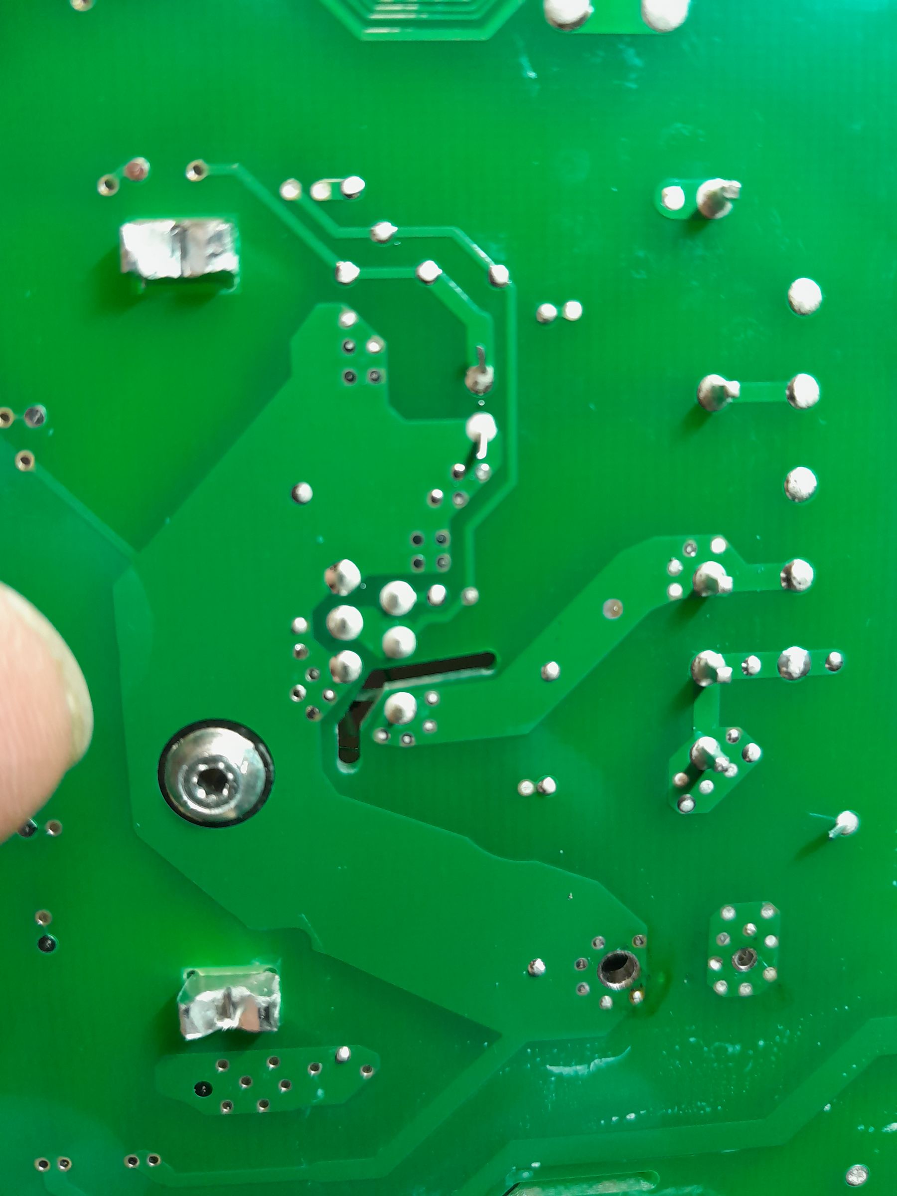

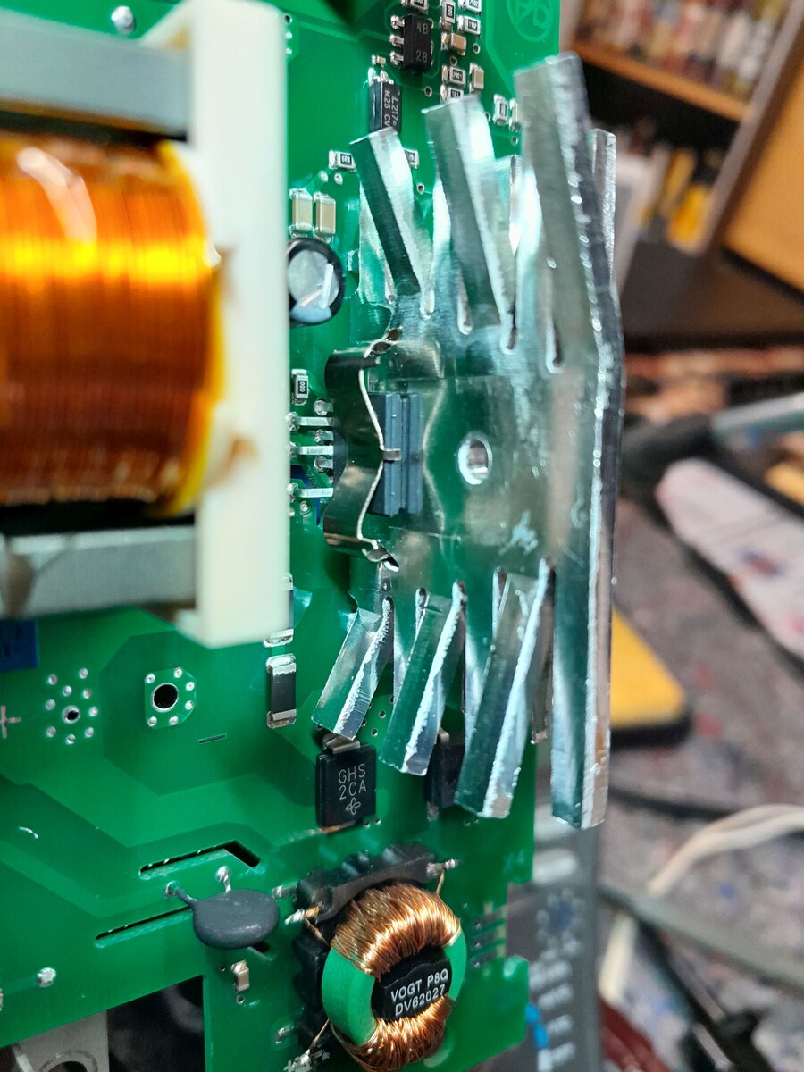

Ach, das Bild von der Unterseite vergessen
Klammer abnehmen reicht.

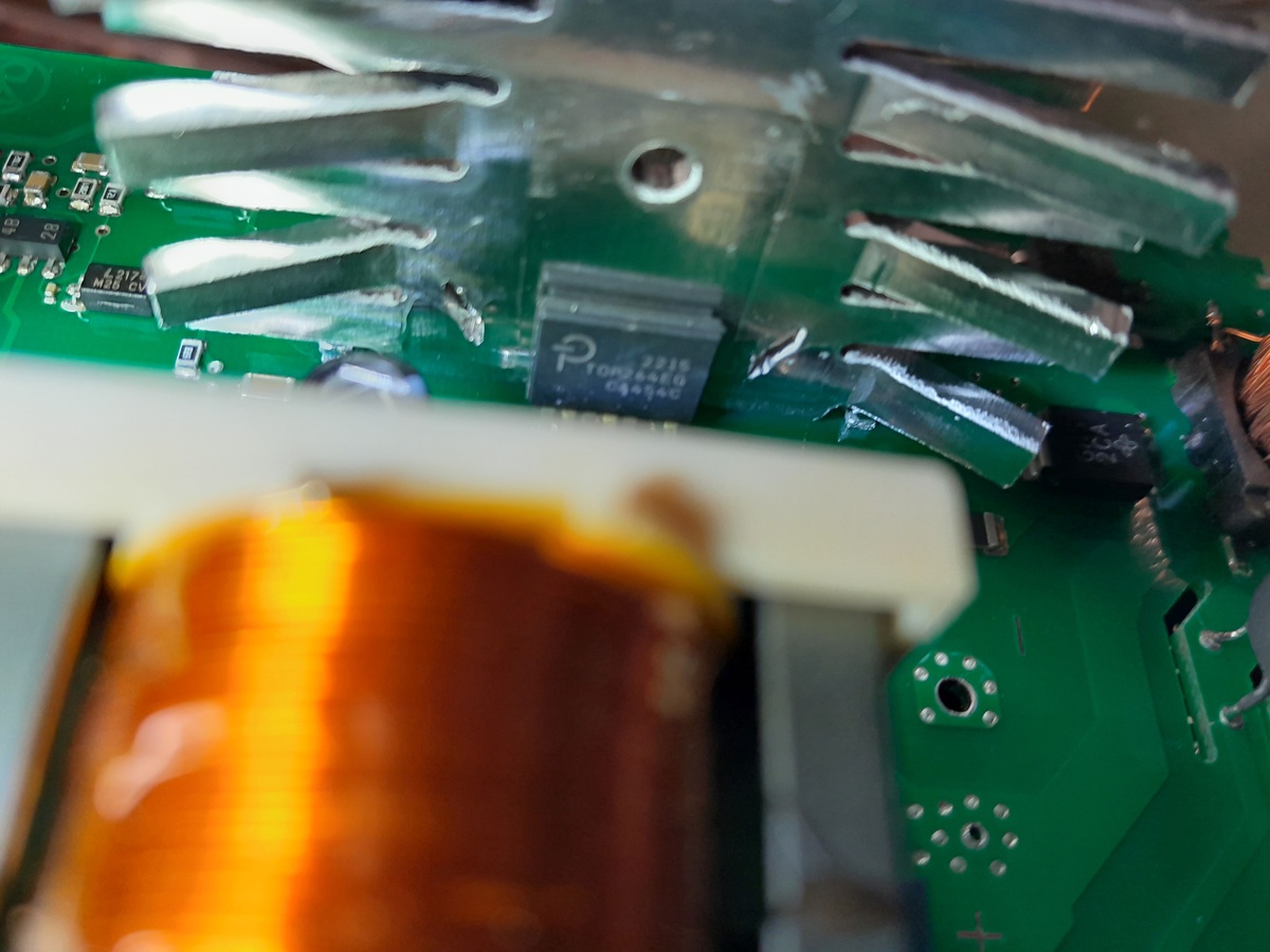

Sorry, hat etwas gedauert.... Ich glaube xxxxxx zu erkennen. Korrektur: TOP264EG
Leider kann mein Handy es in der Position nicht besser.
TOP264
Die beiden rechten Pins sind Source und Drain des Schalttransistors, muss sich wie eine Diode messen.
Korrektur: TOP264EG
Imho kann der bis 725V DC vertragen, wenn ich den Text richtig verstehe: TOPSwitch-JX cost effectively incorporates a 725 V power MOSFET, high-voltage switched current source, multi-mode PWM control, oscillator, thermal shutdown circuit, fault protection and other control circuitry onto a monolithic device.
Gefunden hier: https://www.mouser.com/datasheet/2/328/topjx_family_datasheet-1511822.pdf
TOP264

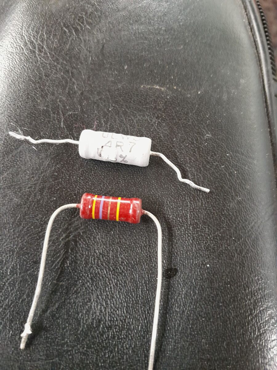

Jepp, mangels Masse einen 4,7 Ohm Widerstand und eine 1A Sicherung eingesetzt, ebenso einen neuen Elko (180uF 400V hatte ich gerade da). Der Elko wird aufgeladen, die Spannung (>300V) steht an, aber nix passiert, keine Ausgangsspannung am SNT, keine Stromaufnahme auf der 230V Seite. Jetzt muss ich erstmal auf die Teilelieferungen nächste Wo warten.

Eine Frage hab ich noch vorab, was für Teile sind das zwischen dem Kühlkörper und dem Elko, und was ist das Teil unterhalb des Kühlkörpers links neben dem Gleichrichter?
US1M von Vishay Kerko 2x Ferrite Bead SMCJ188CA von Vishay
Zusammen sind die das Klemmglied für den Schalttransistor.
Hm, also Induktivitäten. Sind aber hochohmig, muss das so?

Sollte natürlich nicht so sein, bei den Induktivitäten.

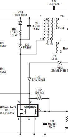

Zeichne dir den Schaltplan für den Bereich.
Schnell mal das Datenblatt gezogen, DC Widerstand 0,15 Ohm. Dann sind die wohl kaputt, oder? Wo bekomme ich sowas als Kleinstmenge her?

Überbrücken, die brauchts nur für das Bestehen des EMV-Tests.
So, großer Irrtum. Die Dinger sind im Durchgangstestmode hochohmig, aber das Messgerät hat ja auch noch den Widerstandstestmode ;-)
Die beide Teilehaben laut Fluke 4,6kOhm. Könnte also richtig sein.
Das vorher erwähnte Datenblatt scheint nicht zu den Dingern zu gehören. Zwei Fehler an einer Stelle, Mist!

Zeichne dir den Schaltplan für den Bereich. Kommt! Der mit Röhren groß gewordene alte Mann ist zuweilen nicht so schnell :-)
Ich hoffe man kann es erkennen. Die Teile liegen zwischen +UB (312V) und dem D Anschluss des TOP264. Die Schaltung entspricht den sichtbaren Leiterbahnen, die Durchkontaktierungen am SMCJ188CA dienen wohl nur der Wärmeabfuhr. Der Kerko liegt mit einer Seite ebenfalls an +UB, ich habs die Verbindung als roten Strich eingemalt.
So hatte ich es erwartet.
Die Drosseln müssen sehr niederohmig sein, was DC betrifft.
Ok, hm, ich hab im Datenblatt Seite 17 eine Beschaltung gefunden, die ähnlich hochohmig ist.

Schlussendlich: Die Ersatzteile sind angekommen, der Backofen funktioniert wieder ohne Fehlermeldung! Danke an alle Tippgeber, insbesondere hhinz für seine intensive Unterstützung!
