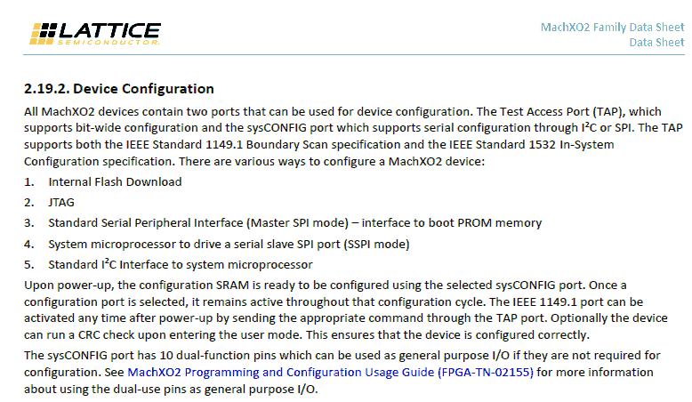

Ich habe bis jetzt angenommen das bei FPGA JTAG EXTEST befehl alle FPGA I/O als Eingang oder Ausgang gesetzt werden können. Aber mindestens bei Lattice XO2 scheint es nicht der Fall sein. IO pin ist mit EXTEST als Ausgang gesetzt nur dann wenn der pin in FPGA design unbenutzt oder als Ausgang verwendet war. Pins die in FPGA design als Eingang sind, die bleiben bei boundary scan immer Eingang.
Ist das der fall bei anderen FPGA auch?

Lattice XO2 wird als non-volatile CPLD bezeichnet - das wird erklären, warum im JTAG-Mode Verhalten (als Eingang/Ausgang konfiguriert) aus einer vorherigen Configuration "sichtbar ist".
FPGA sind fast ausschließlich volatile, sprich nach einem PowerUp und vor Configuration ist alles im Grundzustand, "Einstellungen" aus vorherigen Configuration nicht sichtbar.
https://www.latticesemi.com/view_document?document_id=38834 p.10
Edit: Schau mal die Beschaltung von sysconfigport an, vielleicht gibt es da eine Option. Ansonsten scheint es, das JTAG erst nach PowerUp-configuration aktiv ist.
