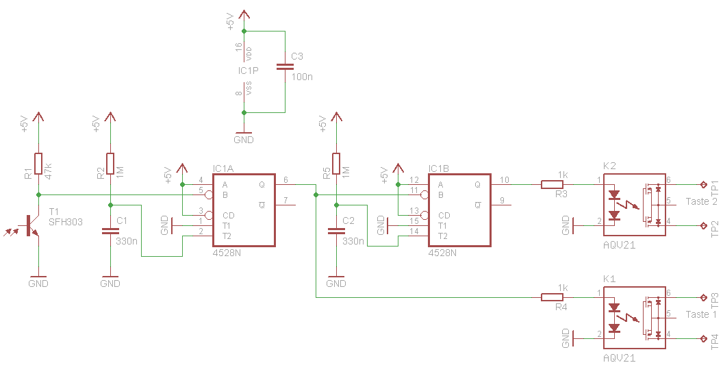

von Falk B. (falk)
Jürgen R. schrieb:
> Womit realisiert man so etwas heutzutage? Monostabile Multivibratoren
> oder ein 4093 vielleicht? Könnte mir jemand eine geeignete Schaltung
> skizzieren? Ich habe leider hier keinerlei Erfahrungen.
Dann nützen dir auch die ganzen Tips mit Mikrocontrollern nichts, denn
die muss man auch beherrschen. Da sind deine Monoflops schon der
richtige Weg. Die Tasten muss man aber potentialfrei ansteuern, denn die
werden von der Fernbedienung in einer Matrix ausgelesen. PhotoMOS Relais
sind deine Freunde.

von H. H. (Gast)
Falk B. schrieb:
> PhotoMOS
Sind übertrieben. Normale Koppler mit Bipolartransistorausgang tuns
auch, die nötige Polarität lässt sich ja leicht messen.
Und so manche Fernbedienung wird einen Pause zwischen den Tastendücken
haben wollen. Da braucht es dann noch ein drittes Monoflop.

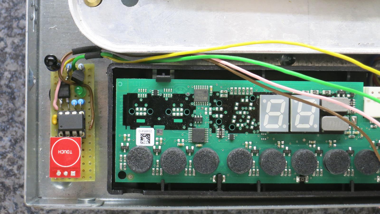

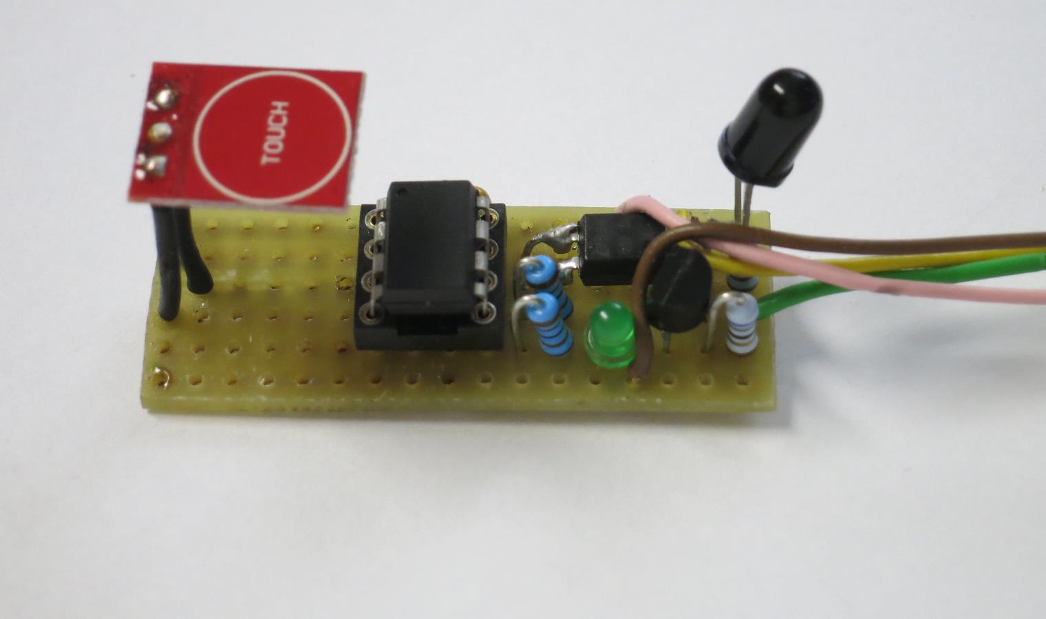

So, das hier ist das Ergebnis. Und es passt sogar in einen kleinen
ATtiny13! Der IRMP hat leider nicht funktioniert, er erkannte sehr
instabil das Protokoll A1TVBOX, obwohl die Daten auf dem Oszi nach dem
Demodulator stabil stehen. Hmmm. Also was selber machen. Die Daten mit
dem Logikanalysator aufzeichen (100kHz) und die Pulsbreiten in ganze
Pulspakete umrechnen. Die Zahlenkolonne wird dann einfach per Output
Compare Funktion wie eine normale PWM ausgegeben. Trägerfrequenz ist
38kHz bei 30% Tastverhältnis. In der praktischen Anwendung beim OP gibt
es noch ein kleines Problem mit der Schaltsicherheit, aber das kriegen
wir schon noch hin. In der .elf Datei sind die Fuses schon drin,
praktisch Standard RC Ozillator mit 9,6MHz.

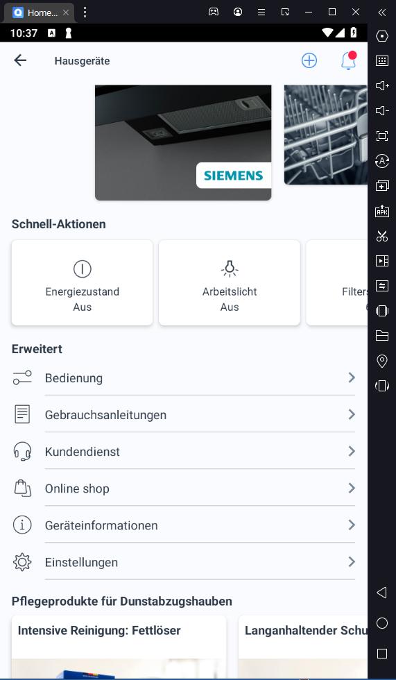

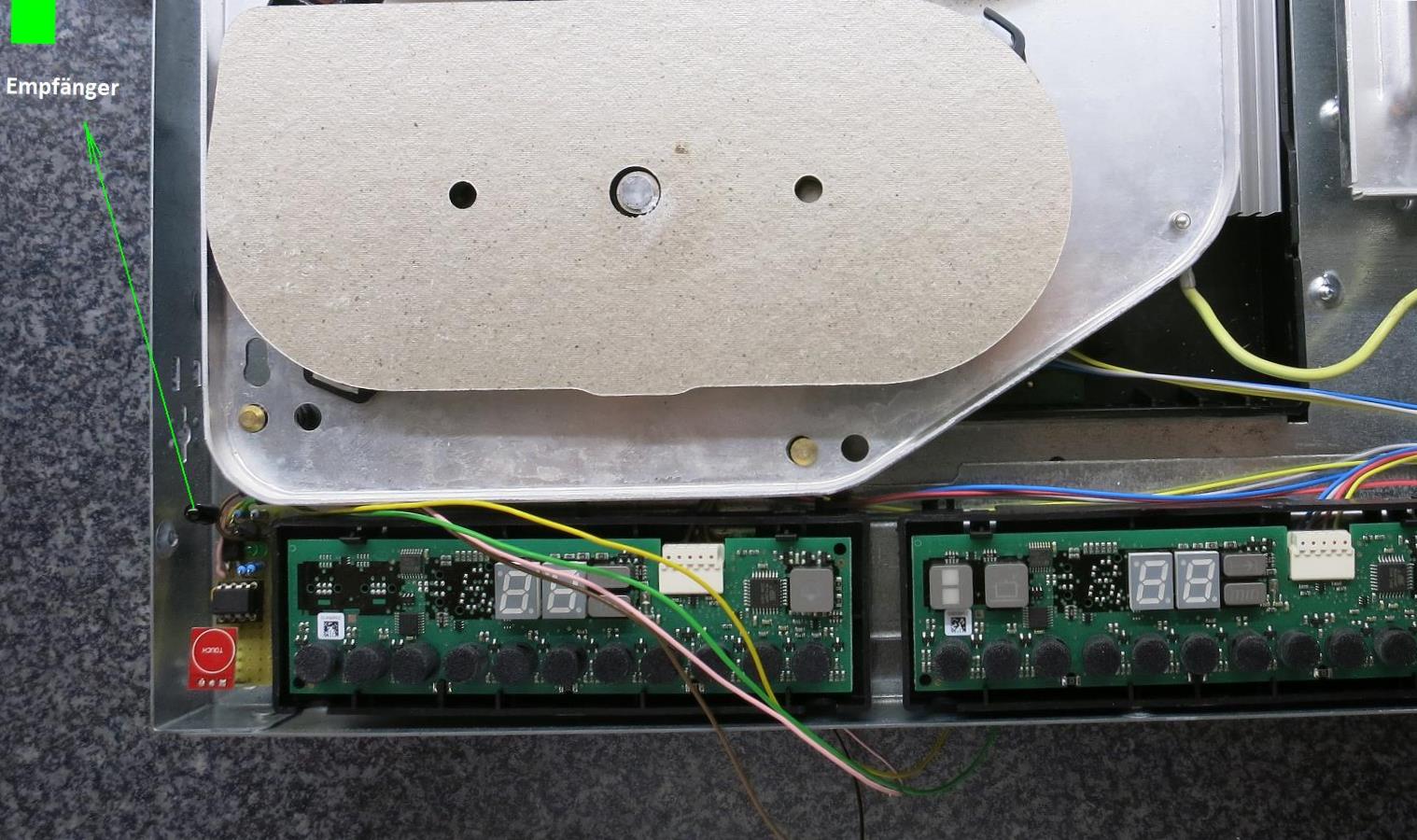

Da wird eine Dunstabzugshaube automatisch eingeschaltet, wenn die
Kochfelder eingeschaltet werden. Kann man für VIEL Geld auch bei Siemens
kaufen, wollte der OP aber nicht. Als Zweitfunktion wird das Licht
geschaltet.

Daher mein Gedanke, eine Fernbedienung in das Kochfeld einzubauen, die
beim Einschalten des Kochfeldes auch die Haube zuschaltet.
Schlimmstenfalls schaltet die Haube nach 10 Minuten ab, wenn keine
Abluft anfällt. Alternativ wird die Abluft gemanagt und dann
abgeschaltet.
Falk war so freundlich und hat für mich diese kleine Fernbedienung auf
einen ATtiny implementiert weil ich davon keine Ahnung habe.
Ein erster Test brachte ein eigenartiges Ergebnis.
Ich hatte den Testaufbau 1,3 m unter dem IR-Empfänger auf dem Kochfeld
stehen. Die IR-Sendediode zeigte axial nach oben, auf den Empfänger. Das
absetzen des IR-Impulses war an der Kontroll-LED zu sehen. Leider
erfolgte keine oder nur gelegentlich und teilweise eine Reaktion der
Haube.
Nachdem ich eher zufällig die an einem Kabel hängende IR-Diode flach auf
das Kochfeld gelegt hatte, klappte auf einmal die komplette Steuerung.
Falk hat ganze Arbeit geleistet!
Das ist so, als wenn man mit einer schwachen Fernbedienung nicht auf den
Empfänger zielt, sondern seitlich aus dem Fenster und sich dadurch die
Reichweite drastisch verbessert?

Mit dieser Taste startet die Home Connect App Einrichtung.
Aus meiner Sicht eine unausgegorene App, die mal Sinn macht und mal
nicht.
Immerhin kann ich so mit dem Handy umständlich den Geschirrspüler noch
aus dem Australien Urlaub starten oder dem Hacker eine Freude bereiten.
Soweit ich das verstehe, richtet man über WLAN eine Verbindung zum
Router ein oder alternativ über Bluetooth direkt eine Verbindung zum
Handy.

Abschlussbericht zum Pojekt:
Nach dem Einbau einer IR-Diode SFH4544 OSO mit 550@100mAmW/sr
funktioniert die Fernsteuerung jetzt stabil und zuverlässig, auch durch
die dunkelrote Glaskeramik des Kochfeldes. Die Leiterplatte wurde in das
Kochfeld eingebaut und startet beim Einschalten des Kochfeldes auch die
Ablufthaube. Die Haube regelt über ihren Sensor automatisch die Drehzahl
und schaltet ab, wenn keine Abluft mehr anfällt.
Vor allem wird das Einschalten der Haube nicht mehr vergessen und
entstehende Feuchtigkeit wird zuverlässig abgeführt. Das suchen der
Fernbedienung entfällt ebenfalls.
Die originale Fernbedienung wird im täglichen Ablauf kaum noch benötigt,
nur gelegentlich für Sonderaufgaben: (Licht dimmen, Fettfilter-Zähler
zurücksetzen, Home Connect-Verbindung herstellen).
Zusätzlich kann man über einen ebenfalls verbauten Touch-Sensor-Taster
am Kochfeld jetzt auch noch das Licht der Haube Ein- und Ausschalten.
Ich bin super happy mit dem Kompfort, der jetzt wirklich erst rund ist.
Danke an alle Helfer und besonders an "falk", der mir die Codes in einen
ATtiny13 gezaubert hat.
