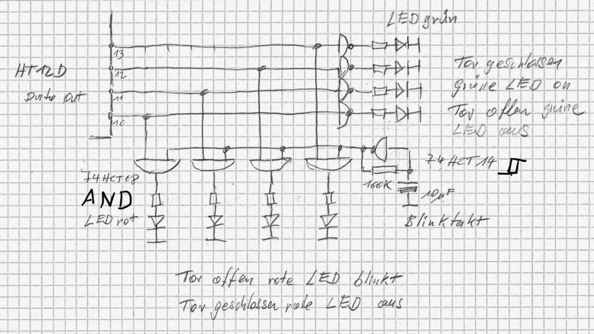

Hallo zusammen.
Meine Herausforderung: Habe eine Gerage neben unseren Haus stehen,da
habe ich eine Tür und Geragentor Elektrisch.
Leider vergessen wir des öffteren  das Tor zu zumachen.Deshalb habe ich
einen ehemaligen Arbeitskollegen(HF Ingenieur) gefragt,ob ihn was
einfällt zur Tür/Geragentor Überwachung.Er schickte mir eine Skizze wie
es gehen könnte.Das Materialhatte ich schon besorgt.
Leider ist er vor der Umsetzung nach schwerer Krankheit verstorben.
Nun sitze ich mit dem Plan da und weiß nicht wie ich ihn umsetzen kann.
Deshalb mein Hilferuf an Euch !

von Enrico E. (pussy_brauser)
4 von 6 Schmitt-Trigger vom 74HCT14 werden als Inverter für die grünen
LEDs eingesetzt und einer als 1Hz Oszillator fürs Blinken der
UND-verknüpften roten LEDs (74HCT08).

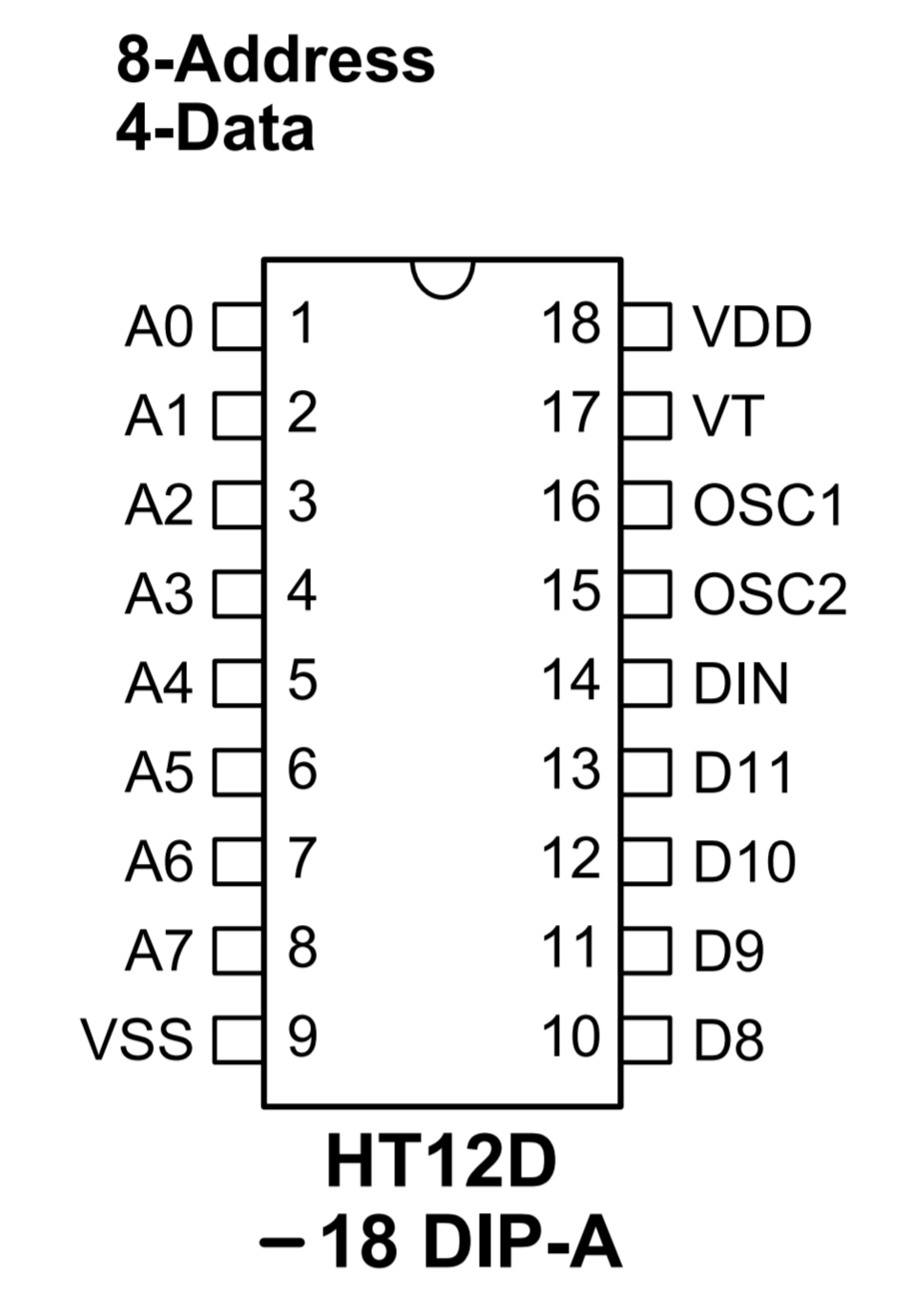

Dein Arbeitskollege hätte nur noch die Beschaltung des
RF-Remote-Decoders HT12D dazu malen brauchen, dann wüsste man was aus
den vier Data Anschlüssen raus kommt.
Es gibt aber Tutorials zum HT12D, vielleicht kann man dann daraus die
Beschaltung rekonstruieren.

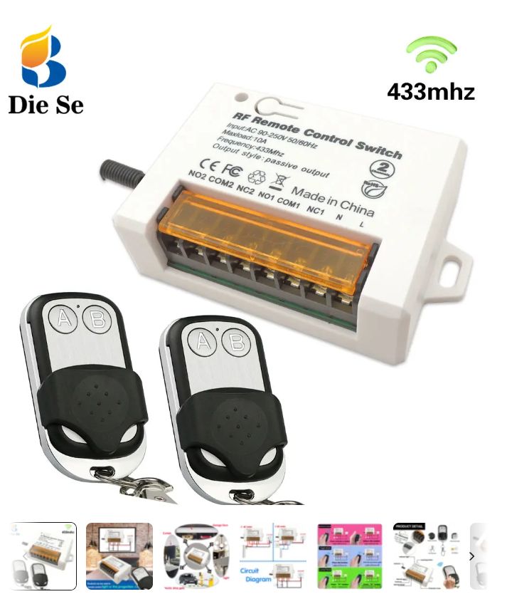

von Hadmut F. (hadmut)
Sowas?
https://www.aliexpress.com/item/1005004685844709.html
Ich hab ähnliches für die eingangsbeleuchtung. Billig, läuft seit 3
jahren problemlos. Programmierbar, auf, zu, auf und nach xx minuten
wieder zu.
von Monk (Gast)
Du hast da etwas missverstanden. Klaus will das Tor überwachen, nicht
fernsteuern.

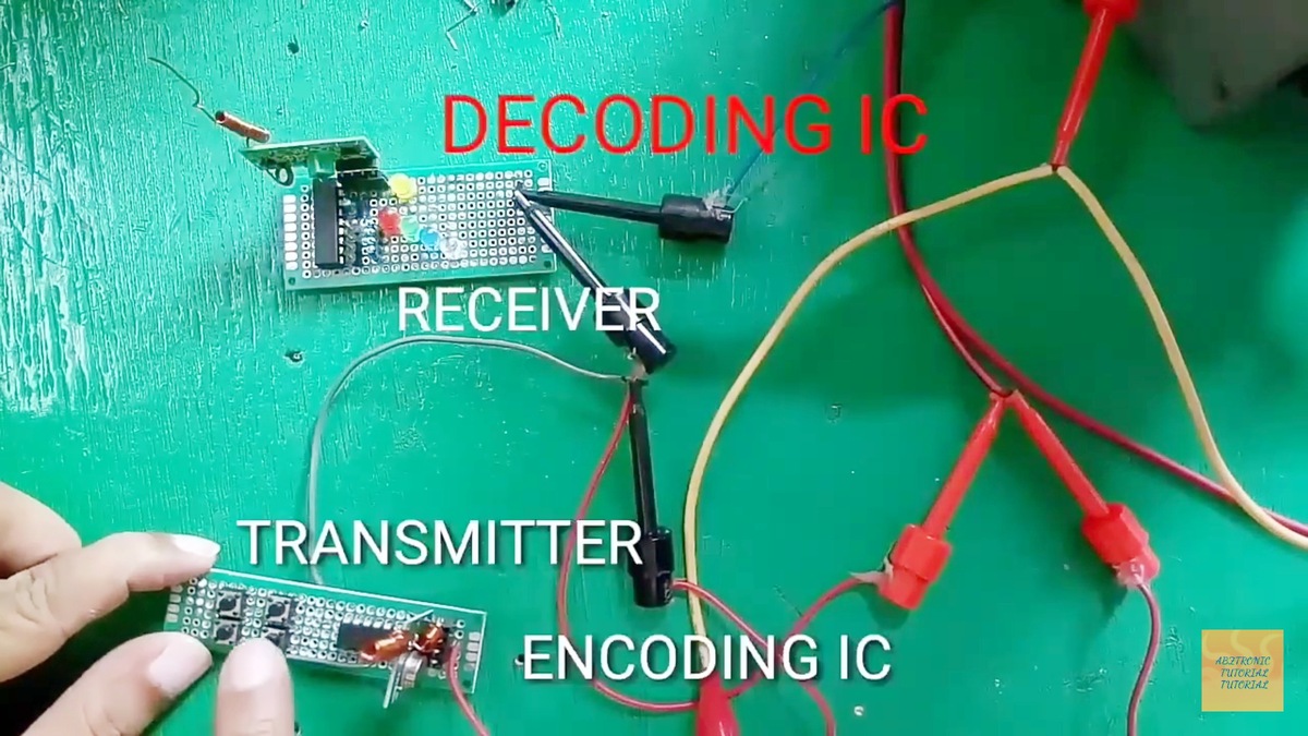

Rahul D. schrieb:
> Die Schaltung scheint einen Funksender (und -empfänger) zu enthalten.
Genau! In diesem Tutorial wird der HT12E Encoder mit nachgeschaltetem
Transmitter (1 Kanal 433MHz Sender auf der Garagenseite) und der HT12D
Decoder mit vorgeschaltetem Receiver (1 Kanal 433MHz Empfänger auf der
Wohnzimmerseite) gut erklärt:
https://youtu.be/eC7VwNjp0gs?si=diQjTvWYZotP-GDX
Wenn auf die codierten 4 Kanäle verzichtet werden kann, dann genügt auch
nur die 1 Kanal Funkverbindung.
Durch das Codieren können aber alle Nebentüren und Fenster von der
Garage und der zukünftige Wallboxstatus gleich mitüberwacht werden.

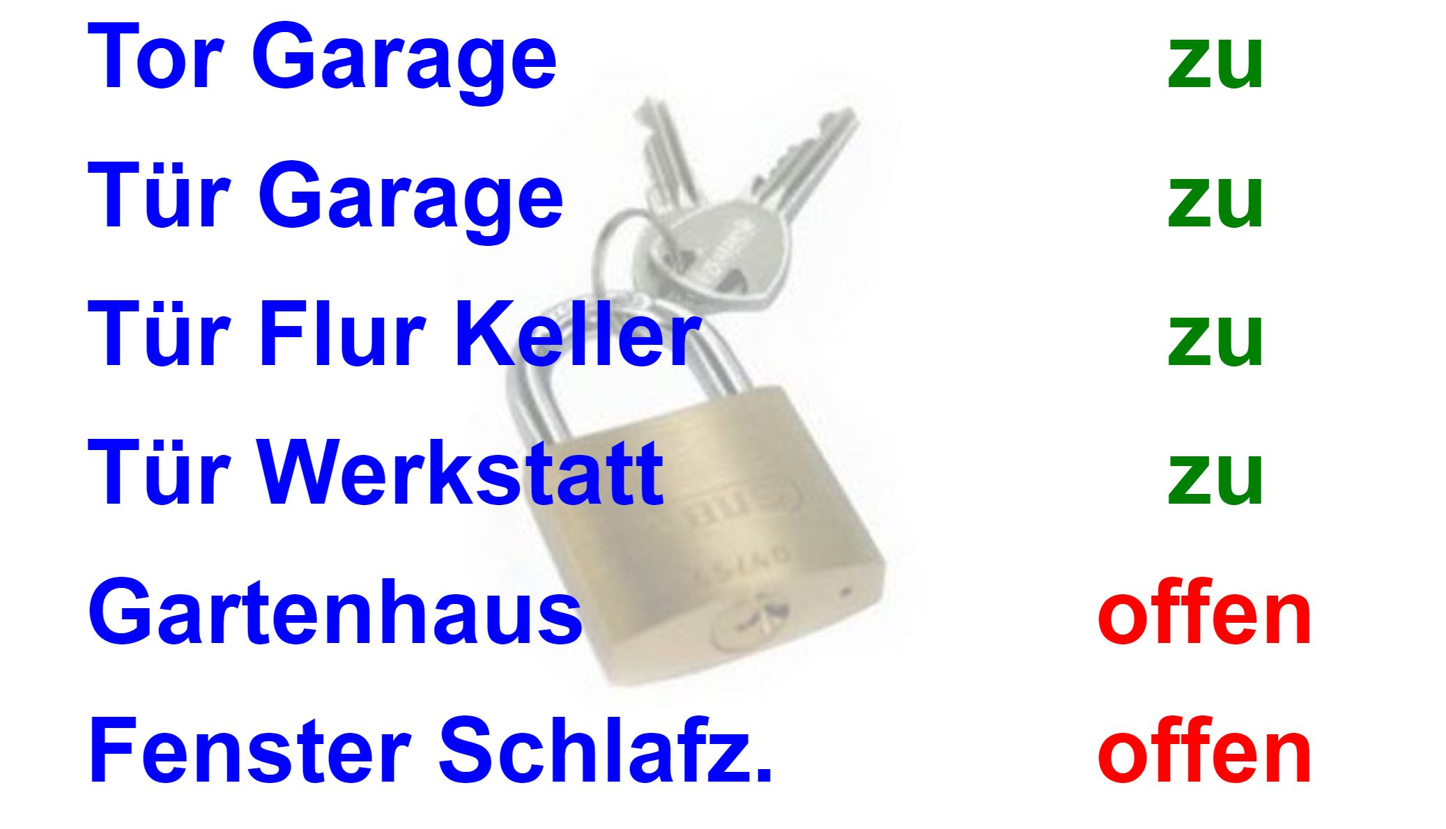

von Heinz R. (heijz)
Es gibt zig Funklösungen mit Homematic usw - da musst Dich halt etwas
einarbeiten
Bei mir sieht es dann aus wie im Screenshot
Vergiss den Quatsch da jetzt mit Logic-ICs anfangen zu löten, Kabel ums
Haus verlegen
Hast in der Garage WLAN?
Schau Dir mal wnn Du technisch unbedarft bist die Sachen von Shelly an

von Klaus (purzel3990)
Was steckt hinter dem screenshot?
So sollte es bei mir auch aussehen
Weil ich Gartenhaus und kellertür auch so überwachen wollte.
Wie hast du das gemacht ?
W-lan in die Garage wäre kein Problem.
Gruß Klaus
> Gruß Klaus
Das ist ein Statusdisplay - einfach ein billiges Fire-Tablett das eine
generierte Webseite anzeigt - mehrere Seiten mit verschiedenen Infos
Das ist über die Jahre gewachsen, Grundlage zur Funkübertragung ist FHEM
mit Selbstbau-Homematic-Sensoren
Du brauchst hierfür einen eigenen kleinen Server wie z.B. einen
Raspberry

von Marci W. (Gast)
Frederic S. schrieb:
> Kannst Du ein Kabel von der Garage dahin wo das angezeigt werden soll
> verlegen?? dann wäre es einfach.
Das ist eine suboptimale Idee: aufwendig und sieht fast immer scheiße
aus. Außerdem: das Funkzeug ist dermaßen billig, da würde ich gar nicht
auf eine andere Idee kommen. ;-)
ciao
Marci
von Marci W. (Gast)
Klaus schrieb:
> Über 433 MHz also Funk würde ich es nicht mehr so gerne realisieren.
Warum nicht?
ciao
Marci
