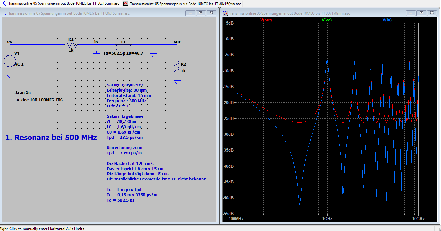

Der nächste Ansatz war den Plattenkondensator als Microstrip, in LTspice
eine Transmission Line, zu betrachten. Die Daten habe ich mir mit dem
kostenlosen PCB Toolkit von Saturn berechnen lassen. Bei 11 mm x 11 mm
Fläche hatte ich dann 676 MHz für die erste Resonanz.
Aber ein Microstrip ist ja gerade keine Fläche. Kann man trotzdem davon
ausgehen das die Simulation mit LTspice halbwegs vernünftig ist?

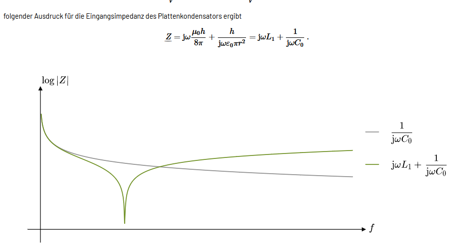

Vor die Idee mit dem Microstrip bin ich schon auf das Diagramm in der
Anlage gestossen. Ich würde gerne die Berechnung der Impedanz in LTspice
durchführen. Mir fehlt jedoch ein Beispiel für die Syntax um in LTspice
mit imaginären Zahlen rechnen zu können.

von Hannes J. (pnuebergang)
Der klassische Weg in einem SPICE wie LTspice mit komplexen Zahlen zu
rechnen ist sich eine Ersatzschaltung mit Impedanzen aus R,L,C Elementen
zu bauen.
Nun dreht man sich bei einem Plattenkondensator dabei ein bisschen im
Kreis. Einen Plattenkondensator mit einem Kondensator und ein bisschen
Zeugs drumherum zu simulieren ... Sei's drum, das scheint so gewollt:
Wenn man sich die Formel in der Aufgabenstellung ansieht (immer eine
gute Idee :), und man ein bisschen seine Grundlagen kennt (eine sehr
gute Idee), dann ist die Impedanz bereits in Abhängigkeit des
kapazitiven Widerstands eines Kondensators C0 und des induktiven
Widerstands einer Spule L1 gegeben:
Z = jwL1 + 1 / (jwC1)
Die Ersatzschaltung (Grundlagen) ist damit sofort offensichtlich.
Kondensator C0 und als "Zeugs drumherum" eine Spule L1 in Reihe.
Die Formeln für C0 und L1 kann man auch ablesen
L1 = (µ0 h) / (8 pi)
C0 = h / (e0 pi r^2)
In LTspice packt man diese beiden Berechnungen in (step) param
Anweisungen. Je nachdem ob man für eine feste Geometrie oder eine Reihe
von Geometrien simulieren muss in .param oder .step <type> param
Anweisungen. Der Teil der Hausaufgabe in der steht was wirklich gefragt
ist wurde uns ja vorenthalten.
Jedenfalls, damit parametrisiert man jeweils ein L und ein C und baut
das in eine AC-Analyse ein. Fast genau so wie in
https://www.analog.com/en/resources/technical-articles/ltspice-ac-analysis-using-the-step-command.html
Nur dass in dem Beispiel eine LC-Parallelschaltung statt einer
LC-Reihenschaltung verwendet wird.

von Purzel H. (hacky)
Wenn die Ausdehnung diskreter Elemente (11cm) in die Richtung der
Wellenlaenge (50cm) kommt wird's komplizierter.
Dann sollte man 3D Simulationen mit den effektiven Feldern rechnen

von Klaus R. (klara)
Das ist ja auch meine Befürchtung. Die Transmission Line hat schon
zumindest die Reflektionen wiedergegeben. Aber ich befürchte das die
Berechnung eines Microstrip des PCB Toolkit nicht für extrem breite
Flächen gedacht ist.
Eine 3D Simulation wäre da schon besser. Gibt es da etwas als Free-Ware?
mfg Klaus
Hallo Hannes,
wenn ich C0 ausrechne komme ich auf 5,8E+11.
Die Kapazität des Plattenkondensators kann man auch mit
C = e0 er A/d
berechnen. A ist die Fläche und d ist der Plattenabstand. Ich komme so
auf 7 pF.
Wenn ich den reziproken Wert von C0 = h / (e0 pi r^2) nehme erhalte 1,7
pF. Dann liege ich bei 4,4 GHz.
Rechne ich mit C = e0 er A/d und simuliere mit 7 pF dann liege ich bei
2,2 GHz.
Man sieht hier jedoch das beide Ansätze die Wellenphänomene nicht
berücksichtigen. Es wird nur eine Resonanz ausgewiesen. Hier ist die
Simulation per Transmission Line mit ihren Echos plausibler.
mfg klaus
von Uwe (neuexxer)
> Ich möchte die Resonanzfrequenz ermitteln.
Bei "niedrigen" Frequenzen kann man die Anordnung natürlich
als einfachen Plattenkondensator betrachten. -
Die "Transmission Line" betrachtet nur die Reflexionen an zwei Enden.
Bei entsprechend hohen Frequenzen, wenn die Wellenlänge in den Bereich
der Abmessungen kommt (das Dielektrikum verkürzt sie ja noch), ist das
ganze zweidimensional => Reflexionen finden an allen Kanten statt.
Auch kommt es darauf an, wo eingespeist wird; ganz ähnlich, wie bei
den Chladni-Klangfiguren, gibt es dann nicht nur eine Resonanz:
https://de.wikipedia.org/wiki/Chladnische_Klangfigur
Hallo Uwe,
ich bin voll Deiner Meinung. Ein kleines Stück bin ich sogar
weitergekommen.
Klaus R. schrieb:
> Bei 11 mm x 11 mm
Epsilon-r ist in meinem Fall 1. Bei 676 Mhz hatte ich die erste
Resonanz. Das entspricht genau 11 mm für Lambda 1/4. Muß ja auch so
sein.
mfg Klaus
