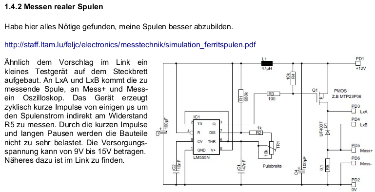

von Tom A. (toma)
Hallo Crazy Harry.
Im Link findest Du die benötigten Informationen.
https://staff.ltam.lu/feljc/electronics/messtechnik/messung_ferritspulen.pdf
Im Anhang der Schaltplan eines Testgerätes.
Viel Erfolg. Tom

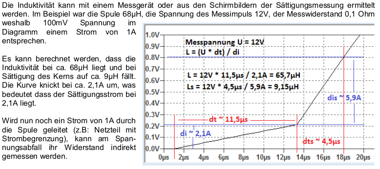

von Tom A. (toma)
Hier noch ein Bild mit Text zur Messung.

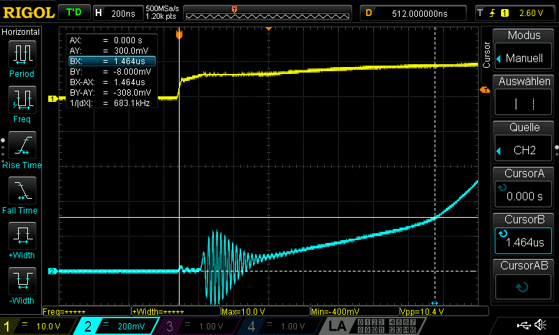

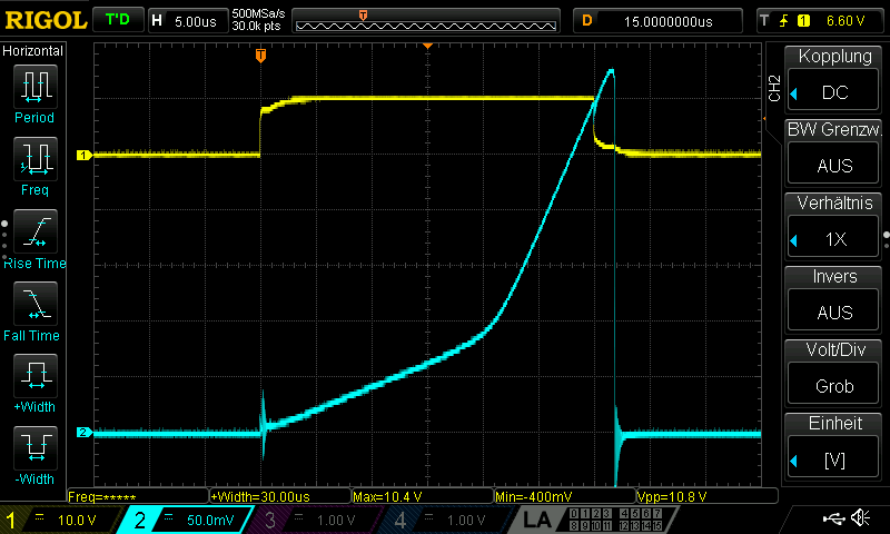

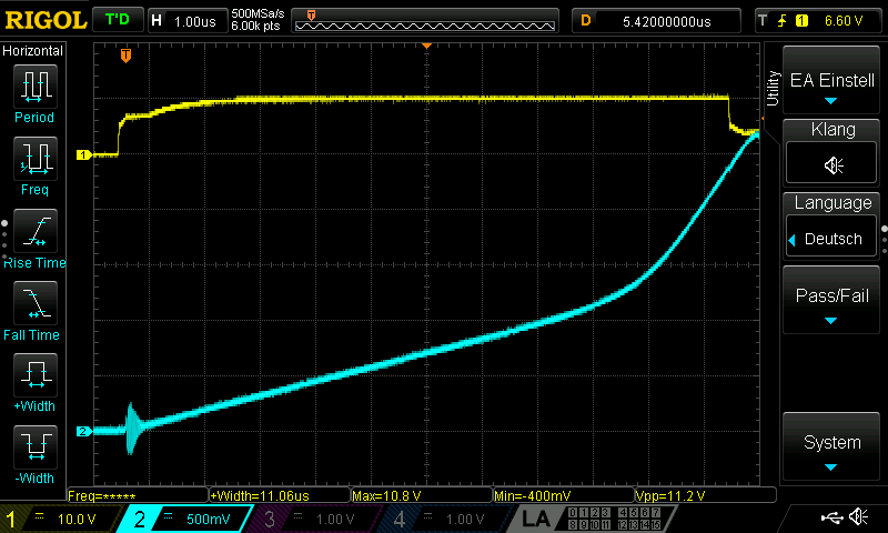

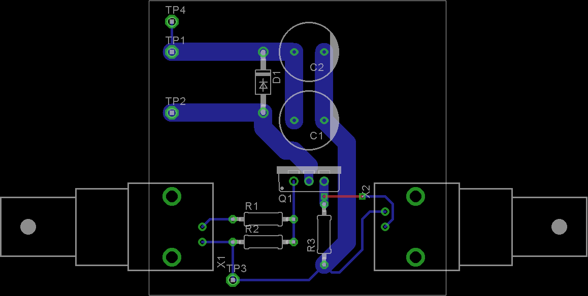

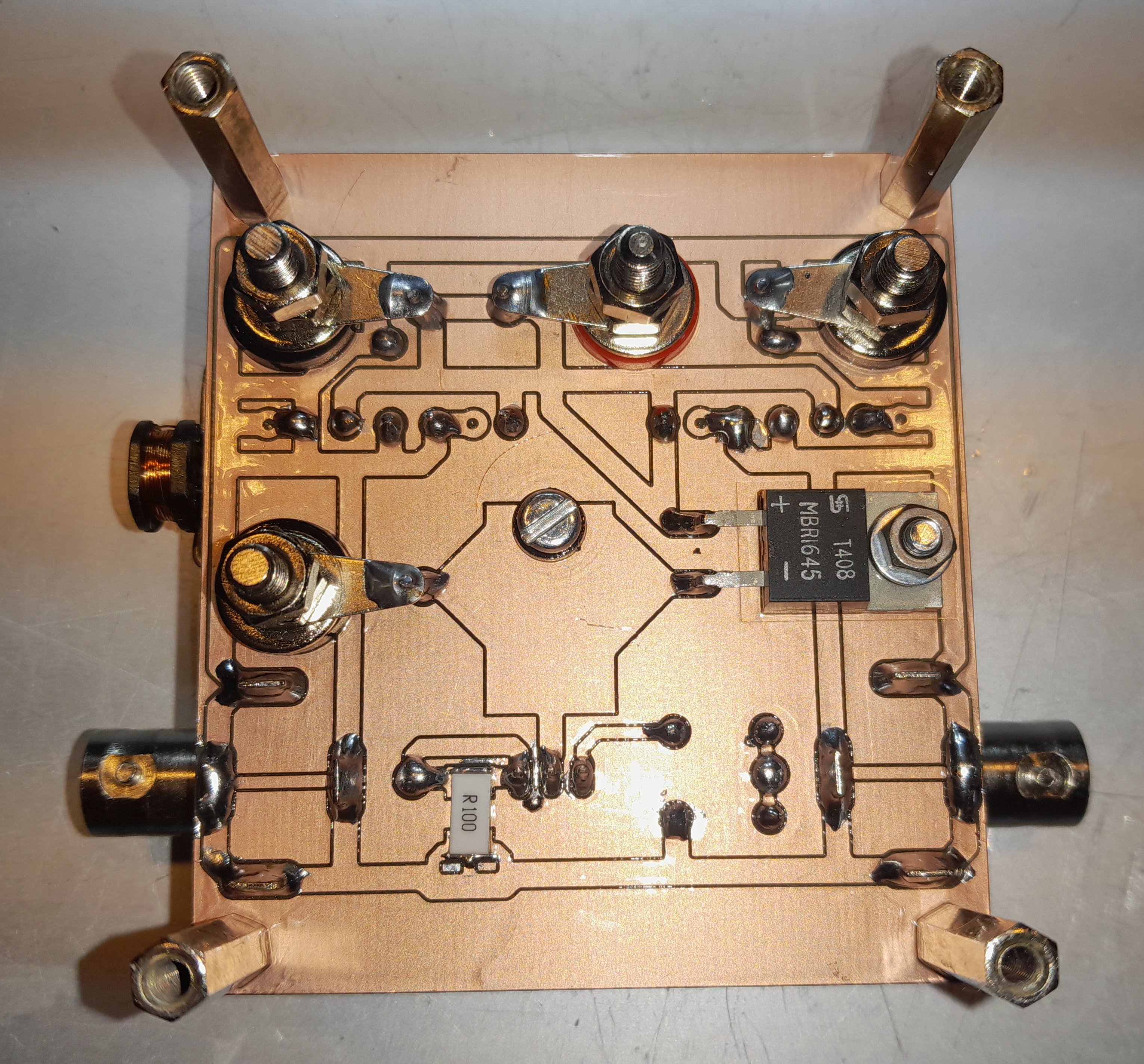

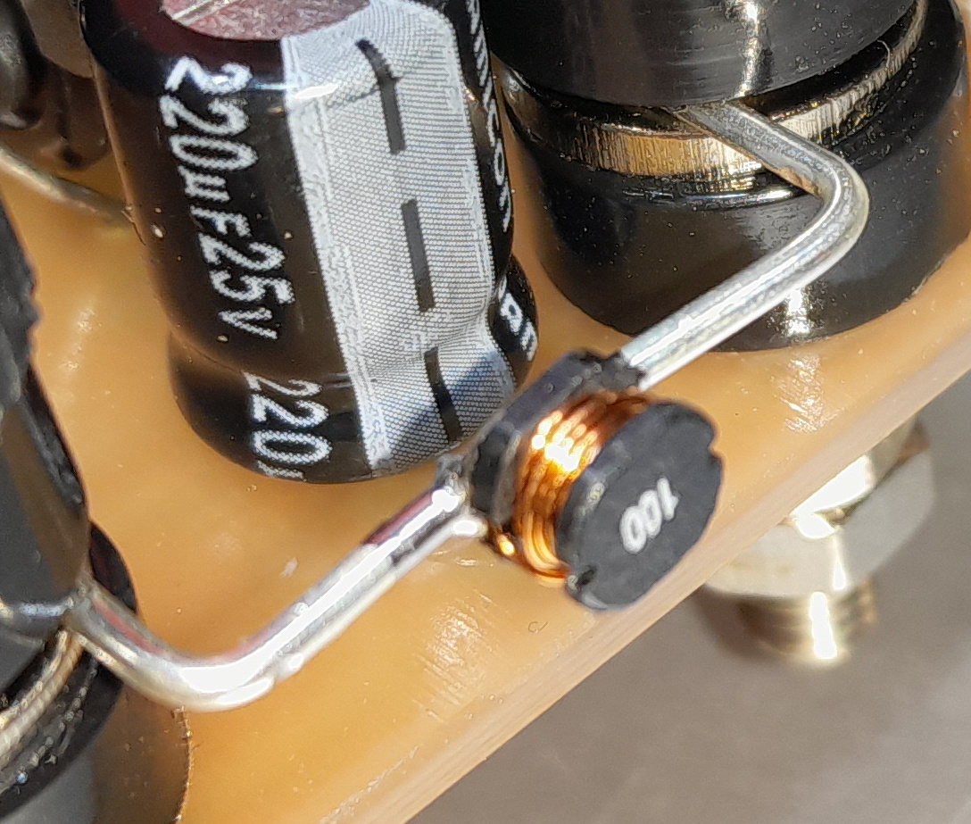

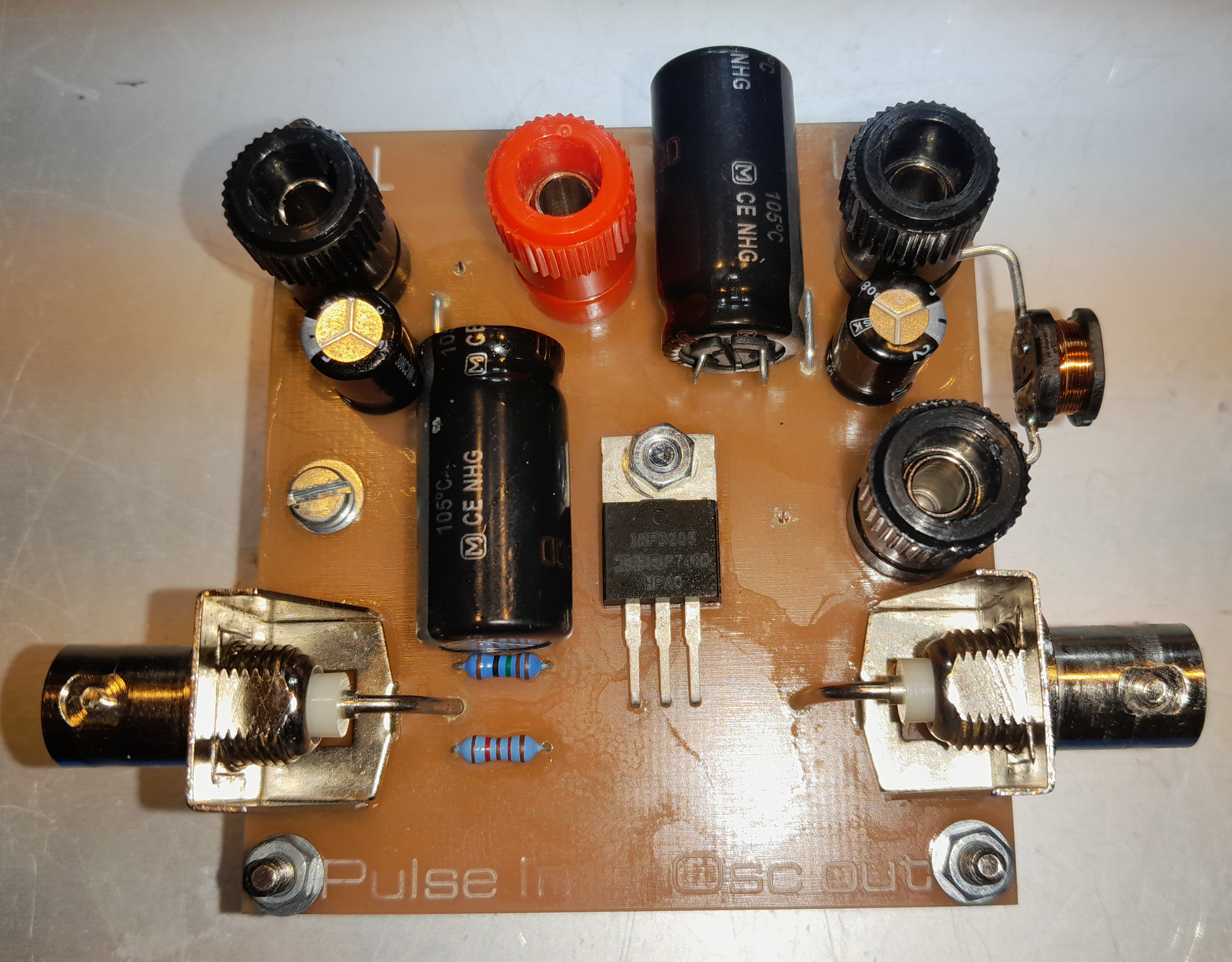

von Crazy Harry (crazy_h)
Hab mal schnell eine Platine gefräst und hoffe, daß mir jemand bei der
Interpretation der Ergebnisse hilft.
Wenn ich es richtig sehe, befindet sich der Knick bei ca. 90mV was dann
wohl 900mA entspricht?
Induktivität rechne ich gleich noch, zuerst wartet ein lecker Chilie auf
mich 🙂

von Falk B. (falk)
Crazy Harry schrieb:
3,3 MB
3,7 MB
Nicht so dolle, siehe Bildformate.
> der
Sieht so aus, wenn man 100mOhm Messwiderstand hat.
L = U * t / I
ja hab ich dann zu spät erst bemerkt 😪
Kann das ein Admin ändern? Danke.
Bei der Formel hab ich jetzt ein Problem. Welche U ist da gemeint? Die
angelegte Spannung? Das waren 20V, und somit
20V*20us/0.9A=444uH .... wow auf der Spule steht 471 also 470uH
Nicht Joachim B. schrieb:
> Wow! Wenn das bei dir "mal schnell" ist, wie sehen dann deine finalen
> Produkte aus?
Normalerweise fräse ich nicht, weil meine Maschine Probleme mit der
konstanten Höhe (Z-Achse) hat. Ist ein Eigenbau und so würde ich die
heute auch nicht mehr bauen. Die X-Achse wird von 4, die Y von 2 16mm
Wellen gehalten und die biegen halt leider doch ein wenig durch, wenn
das Portal in die Mitte fährt. Ich ätze lieber, aber für einen
Testaufbau langts so auch mal. Hab auch leider erst danach geschaut, was
ich für Elkos da hab. Meine 6800uF/400V waren eher ungeeignet (fast
1kg!) und die wollte ich demnächst mal hier im Markt anbieten. Außerdem
hätte ich vorher schauen sollen, wo bei der Diode A und K ist 😁.
Kann mir jemand sagen, woher die Schwinger am Anfang und Ende kommen?
Frequenz war übrigens 100Hz, Puls 30us, 10Vss aus einem Rigol
Funktionsgenerator.

von Manfred K. (4for)
von der komischen Ground Verdrahtung/Leiterbahn..

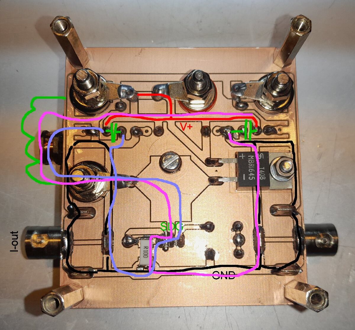

Wäre es besser alle Freiflächen mit GND zu verbinden?
Ich schau mal, daß ich ein paar bessere Elkos besorge und mach die von
unten auf die Platine. Dann stülp ich noch ein Gehäuse von unten drüber
In der Anleitung oben steht ausdrücklich Kohleschichtwiderstände weil
die keinen Induktiven Anteil haben, aber Metallfilm ist doch auch ok?
Hauptsache keine gewickelten?
von Falk B. (falk)
Nicht wirklich. Es braucht eine gescheite, sternförmige Masseführung.
Welche Schaltung hast du aufgebaut?
Das löst das Problem nicht.
Für diese Anwednung schon, das sind weder MHz noch GHz. 20us Pulsbreite
ist schneller Gleichstrom ;-)
Ja.
von Falk B. (falk)
Ich würde meinen, du hast im Prinzp diese Schaltung aufgebaut, nur halt
auf das Minimum reduziert, sprich den MOSFET, Freilaufdiode,
Kondensatoren und Klemmen.
Beitrag "Re: Verhalten Überstrom Ferrittrafo, Selbstbau?"
Das ist schon OK, aber damit mißt du über dem Shunt im Sourcezweig immer
den Lade-und Entladestrom des MOSFET-Gates mit incl. Schwingungen. Und
genau das sieht man.
Ok danke, daher kommt das. Wäre ein Treiber für das Gate besser?
> 5. Beitrag (inkl. meinem) oben die pdf Seite 2:
OK. R1 ist zu viel, da nimmt man was im Bereich 1-10 Ohm.
> nö, sieht aber besser aus
Mag sein, aber eine schöne Platine macht nicht notwendigerweise schöne
Signale. Da muss die Masseführung stimmen. Und für ungenutzte Fläche
gibt es kein Geld zurück. Mach die Masse breiter. Und man sollte den
Pulsstrom nur dortlang fließen lassen, wo es wirklich nötig ist. Bei dir
ist es ganz OK, geht aber im Zweifelsfall noch besser, siehe Anhang.
Die Stromschleifen (pink und lila) sollten minimiert werden. Außerdem
sollte der Rückstrim nicht über die Masse des Ausgangssignals fließen.
Ist hier vermutlich auf grund der kurzen Leitung nicht so schlimm, geht
aber besser.
Wenn dein Funktionsgenerator 50 Ohm Ausgangswiderstand hat, sollte das
OK sein. Der MOSFET muss ja nicht in 10ns schalten, selbst 200ns sind
hier schnell genug.
von Falk B. (falk)
So ungefähr. Ist nicht perfekt, sollte aber reichen.
Danke probier ich aus, dauert aber 3 Wochen.
Einen hab ich noch .....
L2-1 war eine PISR 15uH angegeben mit I(Sat) 8A
Berechnet aus dem Bild 10-12A und 20V*9us/10A=18uH wenn ich mit 12A
rechne 15uH :-)
L2-1 und L2-2 ist eine unbekannte Spule mit (grob gemessen) 0.2 Ohm,
mein derzeitige Induktivitätsmessgerät zeigt immer 0uH an.
Berechnet aus dem Bild 300mA und 20V*1.5us/0.3A=100uH
Die Beschriftung zeigt 100 also 10uH .... seltsam.
Ich warte mal, bis mein neues Messgerät da ist.
