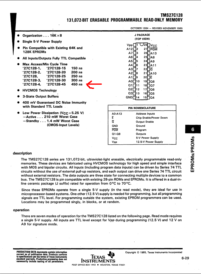

von Thomas (kosmos)
das Datenblatt
https://html.alldatasheet.com/html-pdf/549748/TI1/TMS27C128JL/58/1/TMS27C128JL.html
von 10/84
kennt -12(120nSek), -15(150nSek), -20(200nSek) und -25(250) Kennungen
deswegen würde ich mal einen 450nSek Typen ausschließen.
Und aktuelle 27Cxxx sind eigentlich alles < 100nS Typen.

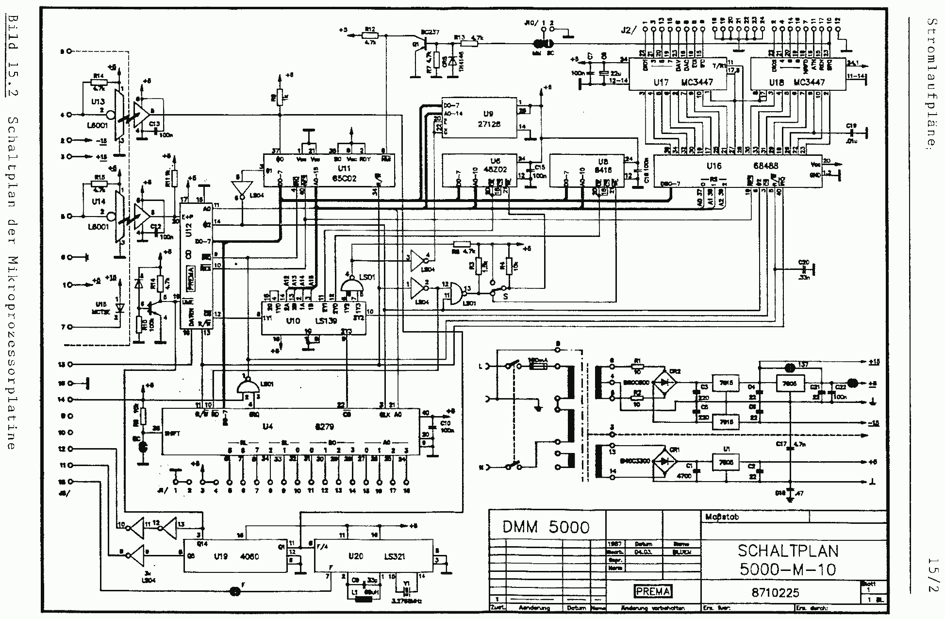

Der Prozessor dort ist MC68488, in diesen Datenblatt/Application note
könnten sich hinweise zur minimalen Zykluszeit finden lassen.
https://w140.com/tekwiki/images/0/09/MC68488_in_1981_Motorola_data_book.pdf
Lt. d. läuft der Prozessortyp mit 1.0, 1.5 oder 2.0 MHz also eher
unkritisch langsam, die minimale Zykluszeit des Prozessors ist 1.0, 0.67
oder 0.5 µs.
Im Schaltplan findet man weiterhin eine 3.278 MHz Quarz dessen Takt wohl
noch geviertelt wird (S.63 des vermuteten Schaltplanes).

Da werkelt ein 65C02 mit 0,8MHz. Das allerlahmste EPROM macht das
locker.

von Harald K. (kirnbichler)
Thilo R. schrieb:
> Moment, ein 6502 (nicht einmal 65C02) mit 5 MHz - sehr
> unwahrscheinlich. Der Prozessor ist ein R6502P von Rockwell - der kann
> nur 1MHz.
Der Quarz hängt laut Schaltplan an U20, einem 74LS321, und der teilt den
Takt durch vier.
> Takt durch vier.
Er hat eine ältere Version des Geräts.
Auch in dem wird der Prozessor nicht mit höherem Takt betrieben werden
... kannst Du in diesem Schaltplan den Quarz finden?
Ich seh' da keinen.
von Bradward B. (Firma: Starfleet) (ltjg_boimler)
> Wo finde ich eine Version des Schaltplans, bei der die Beschriftung des
> (in meiner Version nicht vorhandenen) Quarzes lesbar ist? Der Scan, den
> ich habe, ist so schlecht, dass ich die Frequenz nicht lesen kann.
Anbei als Diskussions-Grundlage der Bereich des Schemas um den 27C128
aus der oben verlinkten Anleitung.
> Ich seh' da keinen.

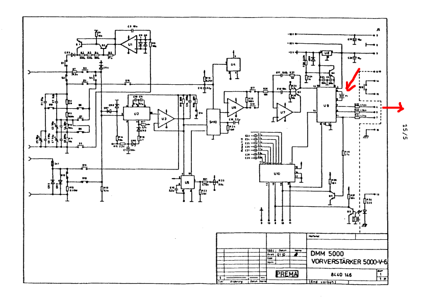

Siehe Anhang. Geht dann über einen 6N137 zum 6502.

Danke. Gut versteckt. (Warum nur über einen Optokoppler? Muss man das
verstehen?)

Diskutiert werden muss da übrigens nichts weiter, es ist geklärt, mit
welcher Taktfrequenz der Prozessor betrieben wird, und damit ist
ebenfalls geklärt, wie schnell das EPROM sein muss -- selbst 450 ns
sind ausreichend.
Für Unkundige: Bei 6502 und auch 68xx findet ein Speicherzugriff in der
zweiten Hälfte eines Taktzyklusses statt, d.h. die
Zugriffsgeschwindigkeit muss kleiner sein als die Hälfte der
Periodendauer des Takts. Bei 800 kHz Takt stehen alo 625 ns zur
Verfügung. Und damit reicht jede noch so olle Schrippe von EPROM dicke
aus.

Kommt von der Analogplatine und geht zur Digitalplatine.
Könnte also mit Trennung von Analog- und Digitalmasse zu tun haben.

Ja.

> Bei den Eproms 27C128 gab es niemals 450 ns Varianten,
> langsamste bekannte ist 250 ns.
Siehe Anhang.

Ok, man lernt nie aus.
Allerdings hatte ich sowas nie gesehen, denn damals war ich in einer
Firma, die u.a. Platinen mit Z80B mit 6Mhz baute, ohne /WAIT.
