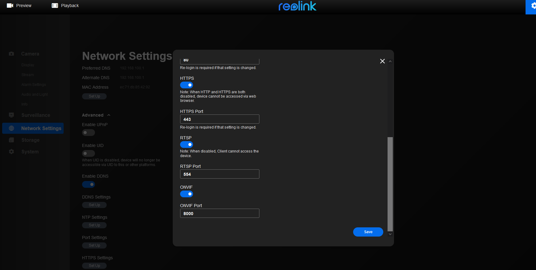

Würde gerne das Bild einer Reolink IP-Camera über den
VPN Wireguard Tunnel und VLC Media Player (RTSP Stream) Empfangen.
Irgendwie mag der VLC, den Tunnel nicht...
Im Heimnetzwerk funktioniert der RTSP Stream mit VLC ohne Probleme.
Über den Wireguard Tunnel kann ich auch die IP-Camera über den Browser
ansprechen und der Stream funktioniert im Browser.
Nur mit VLC über den Wireguard Tunnel bleibt das Bild schwarz. Audio
wird allerdings übertragen.
Hat dazu jemand eine Idee, wo das Problem liegen könnte?
VLC Player verhält sich am PC und am Smartphone gleich.

hier sind meine Einstellungen, die Menus fand ich etwas zu versteckt. Es
ist eine RLC-510A, war mal Restposten bei Reichelt und lag hier lange
rum. Habe ich auch gerade erst seit ein paar Wochen in Betrieb genommen.
Die hat kein Format was das Smartphone direkt im Browser anzeigen kann,
das ist blöd. Habe noch eine Dahua, teurer aber wesentlich besser, auch
was Nachtsicht angeht.
von Peter Z. (hangloose)
Die Einstellungen sind bei mir genauso bei meiner Reolink RLC-823A
Wie gesagt im Heimnetz funktionierts ohne Probleme mit dem VLC.
Keine Ahnung wo das Problem liegt.
Auf Reddit hatte jemand das gleiche Problem.
Es ist eine Einstellung beim VLC.
Lösung:
"live555 stream transport" should be moved from "HTTP (default)" to "RTP
over RTSP (TCP)"
