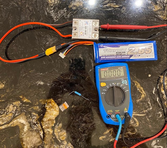

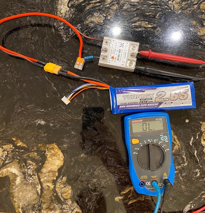

Guten Abend,

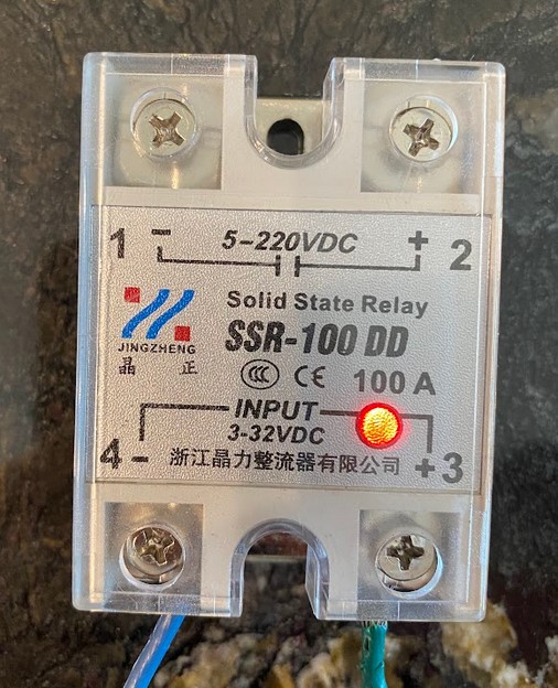

ich möchte mit einen DC/DC SSR eine SPannung von 50 bzw 100  Volt (es
werden 2 Relais) für den Betrieb eines Elektromotors schalten. Da die
Eingangsseite jeweils nur max. 32 Volt verträgt, muss ich die Spannung
reduzieren. Die Spannungsquellen sind ein 48V Akku und ein 96V Akku.
Zum Testen des SSR habe ich ein Labornetzgerät mit jeweils 10, 20 und 30
Volt an die Eingansseite gehangen. Das SSR schaltet wie gewünscht. Die
Stromaufnahme liegt bei 17mA(10 Volt), 20 mA(20 Volt und 28 mA(30 Volt).
Erst unter ca. 6 Volt schaltet das SSR nicht mehr.
Da die Spannung der beiden Akkus für das SSR zu hoch ist, wollte ich
einen Widerstand benutzen, um die Spannung zu reduzieren. Ich habe viele
verschiedene Widerstände von 1KOhm bis 20KOhm probiert und dabei
Spannungen von 5 bis 30 Volt am SSR gemessen. Die LED des SSR leuchtet
auch, aber es schaltet einfach nicht, egal bei welcher Spannung. Den
Schaltvorgang habe ich mit einem Multimeter mittels Durchgangsprüfung
geprüft.
Daraufhin habe ich 2 18650 Akkus mit knapp 8 Volt Spannung an die
Eingangsseite angeschlossen. Das Relais schaltet damit einwandfrei.
Wie kann es denn sein, dass das SSR mit einem vorgeschalteten Widerstand
nicht mehr schaltet, obwohl die Spannung passt?
Aufgefallen ist dabei, dass die Widerstände recht warm werden, obwohl
die Last ja nur gering ist. Es wird schnell eine Temperatur von ca. 50
Grad Celsius erreicht.
Hat jemand einen Tipp, wie ich das 32 Volt-SSR mit einer Spannungsquelle
von 48 bzw. 96 Volt schalten kann?
Eine Idee wäre noch einen DC-DC Step-Down Wandler zu nutzen. Mir ist
jedoch nicht klar, weshalb das SSR mit einem vorgeschalteten Widerstand
nicht schaltet.
Danke für eure Unterstützung
Viele Grüße
Jens
von Monk (Gast)
Deine Zahlen passen nicht zusammen.
Ich versteh dich so, dass du bei 48V Eingangsspannung mit dem 1kΩ
Widerstand 30V am SSR gemessen hast. Und dass bei 30V am SSR 28mA
fließen.
Bei 28mA würden am 1kΩ Widerstand 28V abfallen. 30V + 28V ergeben aber
58V, nicht 48V. Verstehst du mein Dilemma?
Dass der Widerstand dabei gut warm wird, wundert mich allerdings nicht.
Wenn an ihm etwa 20V abfallen fließen 20mA, das ergibt 400mW. Das reicht
bei einem kleinen 250mW Widerstand locker aus, um ihn zu überhitzen.
Jens B. schrieb:
> Mir ist jedoch nicht klar, weshalb das SSR mit einem
> vorgeschalteten Widerstand nicht schaltet.
Vielleicht ist der Widerstand schon kaputt?
Nimm besser einen größeren 1kΩ Widerstand, der 1W verträgt. Damit müsste
es funktionieren.
Daß die Widerstände bei 48V oder gar 96V heiß werden, ist kein Wunder,
ich hätte mit deutlich mehr als 50°C gerechnet. Schließlich müssen die
den Anteil der Leistung verheizen, den das SSR nicht gebrauchen kann.
Ich weiß nicht, wie das SSR intern aufgebaut ist, aber es kann sein, daß
der Betrieb über Vorwiderstände zu einer langsam ansteigenden Spannung
am SSR-Eingang führt und daß es diesen nicht mag.
Versuch einen DC/DC-Wandler zu finden bzw. viele der
115-230Vac/12DC-Wandwarzen mit Schaltregler (nicht die mit 50Hz-Trafo,
aber die können dann ohne weiteres auch keinen so großen
Eingangsspannungsbereich) werden mit 96Vdc wahrscheinlich schon
anlaufen. Sowas kann man zerlegen und die Spannung direkt am
Zwischenkreiskondensator einspeisen. In dem Zustand natürlich nicht an
230Vac anschließen oder so'n Kram und etwas Vorsicht mit diesen Wandlern
- auch wenn die mit 96Vdc Eingangsspannung schon laufen, die
Spannungsspitzen am Snubber auf der Primärseite des Trafos erreichen
trotzdem etwa 600V und können einem so richtig den Tag versauen wenn man
dranpackt. Aber das würde ich auch bei 96Vdc schon nicht mehr tun.

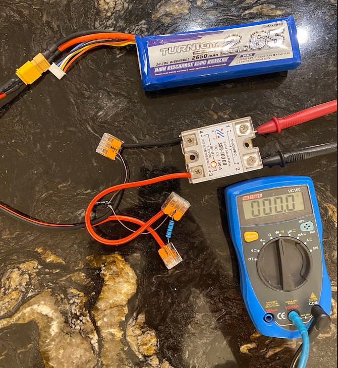

von Jens B. (jens_b336)
Vielen Dank für eure Antworten.
Habe gerade nochmal folgendes getestet:
Labornetzteil auf 30 Volt gestellt und einen 1KOhm Widerstand dazwischen
geschaltet. Auf die Schaltseite eine 12 Volt Halogenbirne angeschlossen.
Mit dem 1KOhm Widerstand liegen am SSR 17 Volt an. Die Kontroll-LED
leuchtet, die Glühbirne am Relais aber nicht. Das Labotnetzteil zeigt
keinen Stromfluss an.
Jetzt mit einem kleinen Stück Draht den Widerstand überbrückt und siehe
da - die Glühbirne geht sofort an, das Netzteil zeigt 28mA (0,6 Watt)
an. Brücke wider ab (also mit dem 1KOhm Widerstand), Lampe aus,
Stromfluss 0.
Es scheint also wirklich an der Verwendung von Widerständen zu liegen.
Zumindest bei diesem SSR führt das dazu, dass kein Schaltvorgang möglich
ist.
Bevor ich jetzt Spannungswandler bestelle: Macht es Sinn, nochmal einen
Widerstand mit einer höheren Leistung auszuprobieren? Die aktuell
verwendeten Widerstände scheinen eine Leistung von 2 Watt zu haben (sie
Fotos). Das sollte ja eigentlich ausreichend sein.
Danke und viele Grüße
Jens
Hallo Wolf17,
ich habe die Antworten direkt unter die Fragen geschreiben.
Viele Grüße
Jens
Wolf17 schrieb:
> Wo kommen die 12V her?
Die 12 Volt kommen von einem weiteren Akku
> 17VDC und wieviel bei AC?
Es handelt sich um ein DC SSR. Von AC steht da nichts drauf. Ich möchte
es nicht beschädigen und ahbe es daher nicht probiert.
> Zeigt das Labornetzteil auch 1mA an, oder wo beginnt die Anzeige?
Die Anzeige sollte bei 1mA beginnen. Siehe Foto.
> 13V Spannungsabfall an 1k bedingen 13mA. Suche den Fehler!
Ich verstehe, dass die 13mA nicht passen, weiß aber nicht warum. Ggf.
ist das SSR einfach nicht mit einem Widerstand betriebsfähig?
> Wievie misst der Strom durch den Widerstand?
Ich verstehe nicht, was ich messen soll
> Wieviel Ohm misst der Widerstand?
Mein Multimeter sagt 0,993 KOhm

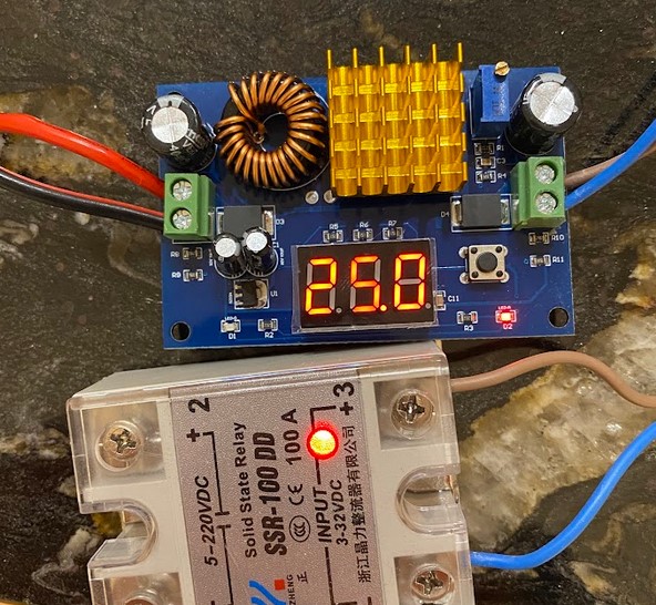

Habe gerade noch einen DC-DC Wandler im Bestand gefunden. Der kann zwar
nur nicht die benötigten 48 und 96 Volt, aber zum Testen, ob so ein
Gerät grds. mit dem SSR funktioniert, sollte er reichen.
Ergebnis: Das Gerät wandelt eine 12V Spannung von einem Akku auf 25 Volt
und das SSR schaltet. Siehe Foto.
Wenn sich also keine "einfache" Lösung mit einem Widerstand findet,
werde ich mal passende DC-DC Wandler bestellen.

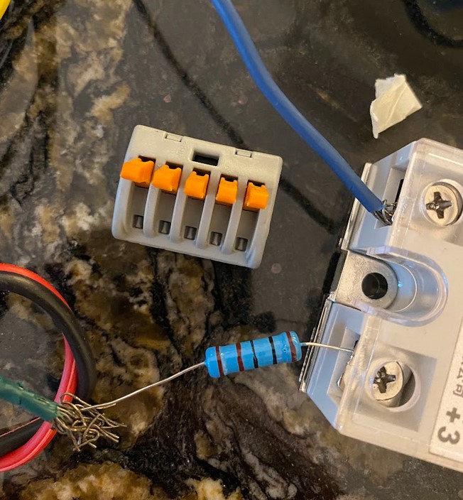

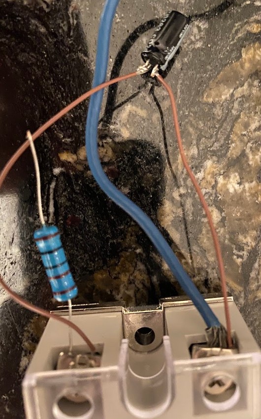

von Loco M. (loco)
Also wenn ich mir deine Verbindungstechnik auf dem Bild
"Widerstand_einzeln.jpg" so anschaue, dann wundern mich die seltsamen
Messergebnisse überhaupt nicht. Von 30V kommen nur 17V am SSR an, obwohl
laut Netzteil praktisch kein Strom fliesst.

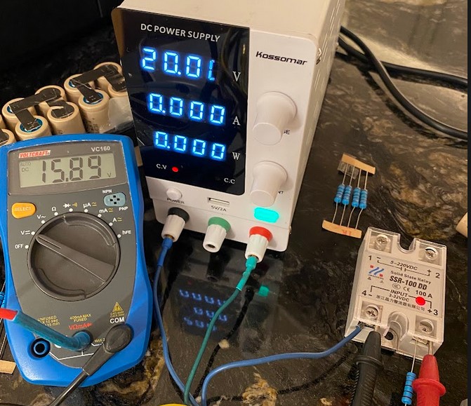

Hab es nochmal getestet.
Netzteil auf 20 Volt. 330 Ohm Widerstand. Spannung am SSR 15,9 Volt,
Kontroll-LED leuchtet, aber es schaltet nicht. Netzteil zeigt auch 0
Ampere an.
Weitere Tests, jeweils mit 20 Volt
1. 100 Ohm - kein Stromverbrauch, kein Durchgang am Schaltausgang
2. 1 Ohm - 17mA, Durchgang
3. 47 Ohm - teilweise 17 mA und Durchgang, beim nächjsten mal 11 mA und
kein Durchgang
Fazit: Bei geringeren Widerständen schaltet das SSR. Die Grenze scheitn
bei dem 47 Ohm Widerstand zu liegen, da es nur manchmal schaltet. Sieht
so aus, als ob man (zumindest dieses) SSR nicht mit Widerständen auf der
Eingangsseite betreiben könnte.
Ja, die Verbindungen sind sehr provisorisch. Aber die seltsamen
ergebnisse kommen doch eher von der "Inkompatibilität" des SSR bei einem
Betrieb mit Widerständen als von der überschaubaren Verbindung. Eine
bessere Verbindung bringt jedenfalls keine anderen Ergebnisse.
Nach dem messen der DC 17V das MESSGERÄT auf AC umschalten. Wenn nicht
0V angezeigt werden schwingt oder pulst was.
Manche Anzeigen brauchen einen Mindestwert um nicht Null azuzeigen, das
soll dem Anwender einen stabilen Nullpunkt vorspiegeln.
Ohmsche Gesetze gelten auch for SSRs.  Fehler suchen!
Höhere Spannung probieren, anderen niedrigeren Widerstand probieren,
Eingangsspannung am Widerstand gegen SSR Minusklemme messen, Spannung
über dem Widerstand messen, stabile Verbindungen verwenden, nicht dieses
Drahrknäuel.
Na den Strom durch den Widerstand mittels Multimeter im 200mADC Bereich.
Und bitte Datenblattlink zum SSR posten.

von Rainer W. (rawi)
> Ampere an.
Du willst doch jetzt nicht behaupten, dass bei dir das ohmsche Gesetz
nicht gilt?
Wo bleiben denn die 4.1V?
Außer dem 330 Ω Widerstand ist nach deiner Beschreibung doch nichts
zwischen Netzteil und SSR. Da müssen etwas mehr als 12mA fließen, falls
der angegebene Widerstandswert stimmt.
Häng den Widerstand einmal direkt an den Ausgang des Netzgerätes (ohne
SSR) und verrate, wieviel Strom dann fließt.

Das gezeigte Teil ist von 3V-32V spezifiziert, wie manche andere auch.
Entweder es ist da nur ein einfacher Vorwiderstand drin und die beiden
Grenzen sind hart auf Kante genäht. Dann aber müsste ein weitere
Vorwiderstand funktionieren.
Oder man hat eben noch eine aktive Schaltung drin.
Nochmal ein paar Messungen:
330 Ohm Widerstand direkt an das Netzteil bei 10 Volt. Zeigt 28mA an.
Bei geringerer Ohm-Zahl entsprechend mehr. Bei 1KOhm wird jedoch kein
Strom mehr am Netzteil angezeigt. Halte ich jetzt aber das Multimeter
dazwischen, stehen auf dessen Display 10mA, auf dem Netzteil weiter 0.
Das Netzteil scheint also in bestimmten Situationen nicht sauber
anzuzeigen.
Dann nochmal den 1KOhm Widerstand zwischen Netzteil und SSR (10 Volt).
Netzteil zeigt 0mA an. Das Messgerät noch dazwischen geklemmt, es zeigt
lediglich 2mA an. Kontrollampe leuchtet, SSR schaltet aber nicht. Nimmt
man den Widerstand raus, zeigen beide Geräte 17 mA an und das SSR
schaltet. Mit dem Widerstand dazwischen nimmt es einfach keinen Strom
auf.
Ein Datenblatt zu dem SSR habe ich nicht gefunden.
Hab nochmal wie empfohlen eine AC-Spannungsmessung am SSR gemacht.
Sowohl mit als auch ohne 1KOhm Widerstand pendelt sich das Multimeter
anch 2-3 Sekunden auf 5mV ein.
an dieser Stelle erstmal vielen Dank für die zahlreichen Bemühungen zur
Lösungsfindung. Und ganz besonders an Klaus H. - denn er hat die Idee
mit dem Kondensator eingebracht. Und damit die Lösung gefunden.
Soeben habe ich einen Kondensator an den SSR angechlossen (470
Nanofarad, 50 Volt). Und das Teil schaltet bei 10 Volt mit dem 1KOhm
Wiederstand (und das trotz der hochwertigen Verkabelung).
Werde mir jetzt noch einen passenden Kondensator für meine Spannung
besorgen. Hat jemand einen Vorschlag, welche Kapazität dieser haben
sollte?
Jens

von Klaus H. (hildek)
Im Bild sieht das eher nach einem deutlich größeren Elko aus. 47µF oder
sogar 470µF? Zeig mal die andere Seite vom Elko.
Und damit wird meine genannte Vermutung deutlich in Richtung Tatsachen
verschoben 😀.
> sollte?
Das ist schwer zu sagen. Ich fürchte, das muss man ausprobieren, da man
ja die Innenschaltung nicht kennt. Ein größerer Kondensator führt zu
einer langsamer ansteigenden Eingangsspannung und damit zu einer
Schaltverzögerung, auch beim Abschalten, und, falls es ein Schaltregler
ist, vielleicht dann zu einem Anlaufproblem. Der Vorwiderstand wird
während der Ladezeit anfangs die gesamte Spannung abbekommen und sollte
deshalb eine höhere Leistung vertragen können.
Ein zu kleiner reicht nicht aus, um die Stromspitzen des Schaltreglers
zu liefern. Aber irgendwas zwischen 1µF und 100µF werden schon notwendig
sein.
Versuche mal grob die untere Grenze zu finden und nimm dann den
doppelten oder dreifachen Wert.
Insgesamt ist aber ein einzelner Vorwiderstand gefährlich. Wenn z.B. der
SSR-Eingang abgetrennt ist, dann wird der Elko auf deine 48V oder 96V
aufgeladen. Schließt man dann den Eingang an, ist es für das SSR zu viel
und vorher für einen 50V-Kondensator auch.
Vielleicht sollte man noch eine 27V Z-Diode zur Begrenzung einbringen?

gustav
von H. H. (Gast)
Der chinesische Nachbauer des Fotek SSR-100DD baut doch keine teure
Wunderschaltung ein, bestenfalls steckt da das gleiche drin. Und im SSR
von Fotek werkelt ein TLP3910 an einer einfachen Konstantstromschaltung
mit Bipolartransistor.
Klaus H. schrieb:
Der Kondensator hat nur 47µF. Da hatte ich mich heute Mmorgen wohl
verguckt. Siehe Foto. Auf jeden Fall schaltet er damit sehr zügig. Beim
Anlegen der Spannung wird der Ausgang gefühlt sofort geschaltet.
Zumindest fängt mein multimeter sofort an zu piepen bei der
Durchgangsprüfung.

Der Kondensator wird ja zusammen mit der Spannungsquelle fest mit dem
Eingang verbunden. Die Spannungsquelle ist ein Akku mit einem BMS dran.
Der Ausgang vom BMS (der hat die 48 bzw. 96 Volt vom Akku) kommt dann an
das SSR. Der Kondensator ist also nie alleine mit dem Akku verbunden.
Oder habe ich da was nicht verstanden?

von Thomas S. (Firma: Chipwerkstatt) (tom_63)
Damit ist doch bewiesen, dass Deine Spannungsquelle SCHROTT ist. Sieh
dir mal die Spannung unter Last mit einem vernünftigen, womöglich
analogen Oszi an, dann wirst Du sehen, warum der SSR nicht mag. Die
bricht sehr warscheinlich ein. Ich bevorzuge im analogen Umfeld analoge
Messgeräte, da diese nicht 'lügen'. Im Digi-Bereich sieht's wieder
anders aus.
Nimm vernünftige Kabelquerschnitte, und nicht die Faser aus einem
Wollknäul. Damit vermeidest Du schon mal unsinnige Probleme. Und
verkabel dass mal 'sauber'. Alles andere ist Trickserei.
Wenn dem so ist, ist alles gut.
Jens B. schrieb:
> Höre jetzt zum ersten mal von Z-Dioden. Nach ein bisschen lesen habe ich
> einen Artikel gefunden, der den Einsatz einer Z-Diode als
> Überspannungsschutz beschreibt. Ist das damit gemeint?
Widerstand und Z-Diode, die parallel zum Kondensator liegen sollte, sind
die einfachste Art eine Spannung zu 'regeln'. Die macht nichts anderes,
als die Eingangsspannung der Last (des SSR und des Kondensators) auf 27V
zu begrenzen. Die übernimmt dann die paar mA, wenn man den Eingang des
SSR abklemmen würde:
60V o-- R ---+----------+--- 27V
             Z (27V)   === 47µF
GND o--------+----------+---- GND
Da ist aber zwingend der Serienwiderstand notwendig! Das wäre der, den
du sowieso vor dem Kondensator haben willst. Die Z-Diode darf nie an
eine harte Spannung angeschlossen werden, die höher ist als ihr Wert!
Und wenn du sagst, dass es mit 47µF gut funktioniert, probiere, wenn du
hast, auch mal weniger, 10µF, 22µF oder so. Einfach, um herauszufinden,
wo es eine untere Grenze gibt. Wenn es mit beiden auch noch geht, dann
sind die 47µF schon ok. Geht es nicht, empfehle ich 100µ einzusetzen.
Bauteile sind einer Alterung ausgesetzt und können den Wert mit der
Temperatur und auch im Laufe der Zeit verändern. Nicht dass es an
Weihnachten schon nicht mehr geht.
Das was du oben auf dem Foto zeigst ist eine sog. ideale Diode mit einem
MOSFET - KEINE Z-Diode! Ganz andere Baustelle...
Und auch TVS-Dioden können nur sehr kurze Überspannungspulse durch
Störungen abfangen - oder halt eine Sicherung auslösen. Passt hier auch
nicht.

Die Meldung, welchen Strom das Netzteil mit 1k Last bei 0-30V anzeigt
fehlt noch. BITTE NACHLIEFERN.
Bitte gleich auch die Spannungsanzeige mit DVM nachmessen.
SIMMT WENIGSTENS DIE?
Da das Labornetzteil falsch anzeigt, bitte die SSR Stromaufnahme bei 5,
10, 20 und 30V mit einem DVM im 200mADC Bereich nochmal nachmessen.
Thomas S. schrieb:
> Klaus H. schrieb:
>> Tut es aber nicht. Weil eine Schaltung eingebaut ist, die aus 3-32V die
>> passende Gatespannung erzeugt. Hier wurde es auch erkannt:
>> Flip B. schrieb:
>>> Im SSR wird ein kleiner Trafoschaltregler für die Gatespannung sein, der
>>> von der steuerspannung versorgt wird.
> Das ist von einem hier eine Annahme, und nicht mehr. Hast Du schon mal
> einen SSR zerlegt gesehen?-glaub ich nicht.
> Klaus H. schrieb:
>> Dann mach einen deiner Meinung nach sinnvollen Vorschlag. Bisher kam von
>> deiner Seite nur unbrauchbares!
> Das habe ich mehrfach.
> 1. Saubere Verdrahtung, bzw. sauberer Aufbau. Diesen hier mal zeigen.
Siehe die beigefügten Bilder von den Versuchsaufbauten.
> 2. Wenn dem OK-Eingang die Spannung passt zwischen 3 und 32V dann tut er
> auch.
Nein, er tut nicht.
Bild 1: Betrieb mit 15,3 Volt Akku und 1KOhm Widerstand. LED leuchtet,
daas SSR schaltet nicht.
Bild 2: Betrieb mit 15,3 Volt Akku ohne Widerstand. LED leuchtet, das
SSR schaltet.
Bild 3: Betrieb mit 15,3 Volt Akku, 1KOhm Widerstand und 47 Nanofarad
Kondensator. LED leuchtet, das SSR schaltet.
Können wir damit das Thema "es liegt an der Verkabelung" kurz
zurückstellen?
> 3. Habe geschrieben:
> Thomas S. schrieb:
>> Kann es vieleicht auch sein, dass das 'hochwertige' Netzteil ein Problem
>> hat, und bei so geringer Last selbst schon 'pumpt'?
>> Häng das mal an eine Batterie mit 12 oder 24 V. Und dann miss nochmal
>> ohne den Popel-Kondensator.
> Das habe ich weit oben beschrieb.
> Popel-Kondi, Z-Diode, TVS, ect. sind alles nur Workarounds. Damit kommt
> man nicht auf den Punkt.
Man kommt damit zwar nicht auf den Punkt, aber das SSR funktioniert mit
dem "Popel-Kondensator".
> Das China-Netzteil ist nur als Briefbeschwerer nützlich.
Das mag sein. Des weiteren taugt es wunderbar als Spannungsquelle für
DC-Ladegeräte. Und natürlich zum Ansteuern des SSR, sofern der
Popel-Kondensator dabei ist.
> Nochmal. -Probier die Schaltung an einem Akku mit angemessener Leistung
> aus. Nicht an einer LR2032. Sonst gehts wieder nicht.
Auf dem Kondensator steht "47µF" (47 Mikrofarad) - ist aber nur einen
Faktor Tausend daneben.
Hast Du hinten schon mal mit Last gearbeitet?
Nur auf ohmschen Durchgang würde ich mich da nicht verlassen. Das ist
ein Halbleiter-Ausgang, und kein mechanischer Kontakt.
Last dran hängen!
> Last dran hängen!
Ja, im vorherigen Versuchsaufbau (mit der wilden Verkabelung) hatte ich
eine 20 Watt Halogenbirne dran. Das Verhalten war identisch zu der
aktuellen Durchgangsmessung mit dem Multimeter.
Die Last im späteren Einsatzgebiet ist jedoch ein Elektromotor. Es
handelt sich um einen bürstenlosen Motor, desen 3 Phasen von einem
Controller passend angesteuert werden. Ich hoffe jetzt mal, dass diese
Art Last für das SSR geeignet ist.
