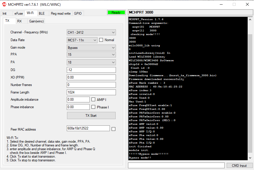

hat vielleicht jemand Erfahrung mit Radio Test Tools für verschiedene
WiFi und/oder Bluetooth Modulen?
Man spricht die entsprechenden Module meist mit Hilfe ein graphischen
Oberfläche und ein bisschen Kommunikationshardware (UART, SPI, I2C) an,
um so die Entwicklung und Zertifizierung zu vereinfachen. Hier zwei
Beispiele solcher Tools:
- TI: SIMPLELINK-WIFI-TOOLBOX
- Microchip: MCHPRTx
Habe der Einfachheit halber ein Screenshot von dem MCHPRT2 hinzugefügt.
Das Tool scheint sehr rudimentär (kann nicht mal das bevorzugte Netzwerk
auswählen) und leider haben wir keinen Spektrum Analysator und ich frage
mich jetzt wie man kostengünstig herausfinden könnte ob die Module
überhaupt etwas senden? Wuerde das gern testen bevor wir die Hardware zu
unserem Test Haus in den USA senden.

Man kann doch direkt als erste Option oben Links den Kanal auswählen.
Was meinst Du mit bevorzugtem Netz und was sollen das für Tests sein?
I.d.R. will man ja die HF vermessen, also schauen, wie Frequenztreu das
ganze ist. Messen, wie steil der Burst ansteigt und sicherstellen, dass
es keine ungewollten Harmonien o.ä. gibt.
Das hat dann ja noch nichts mit irgendwelchen Netzen zu tun, denn
letzteres ist ein anderes Level, welches man auf Protokollebene
validieren muss.
Um hier eine erste Aussage zu treffen, ist ein Spektrumanalyser
unverzichtbar, wenn ihr nicht gleich teure HF-Messsysteme anschaffen
wollt.

Also die einfachste Möglichkeit ist die Stromaufnahme anzusehen. Beim Tx
sollte die steigen. Das ist schonmal ein guten Hinweis, aber mehr leider
nicht.
Ansonsten ist diese Art von Test ein TX-ONLY (Broadcast, FireAndForget),
also das Modul sendet zufällige Dummy-Daten aus. Es gibt hier keine
Gegenstelle für die Kommunikation und die soll auch nicht da sein, damit
für die Messungen kein weiteres Gerät stört.

von Daisy D. (daisywarlordduke)
Danke für die Antworten erstmal... ich bin da leider auch nicht
bewandert.
Mein Manager, welcher von Technik noch weniger Ahnung hat, dachte man
könnte da mal kurz so eine WIFI oder BT Sniffer App aufs Handy spielen
und schon müsste man doch etwas sehen... Jedenfalls so in der Art hat er
sich das gedacht...
Oder man nimmt ein WIFI Modem und schaut ob ein/der Teilnehmer da ist.
Ich denke jedoch das da noch viel mehr passieren muss, bevor das
funktioniert.
Nochmals Danke,
wir schwanken noch zwischen
a) https://www.wimo.com/de/rf-explorer-6g-wb-plus-spectrum-analyzer
b) ein Spektrum Analyzer mit entsprechender Fachkraft auszuleihen
Wahrscheinlich wird es b)
Es ist ein fertiges Modul (ATWILC3000-MR110CA) und wir benutzen die
"Lab-Firm/Software" (siehe Screenshot).
