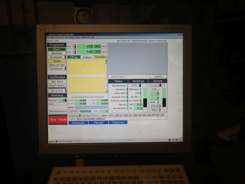

Ich habe ein Programm, Mach3, das am besten mit WinXp läuft. In der
Einstellung 1024 x 768 ist der Screen größer wie die Bildschirmfläche,
bei der nächst höheren Auflösung ist der Screen kleiner wie die
Bildschirmfläche. Damit kann man natürlich leben, aber passend wäre es
schöner.

von Walter T. (nicolas)
Mach 3 im Vollbild nimmt immer den ganzen Bildschirm ein. Dabei ist die
Windows-Auflösung fast egal (...solange das Seitenverhältnis stimmt).
Probleme mit abgeschnittenen Screens gibt es nur im Fenstermodus.
Bei Mach 3 lässt sich das Fenster-Layout frei konfigurieren und auf jede
gewünschte Bildschirmauflösung anpassen.
Aber: Solange das Seitenverhältnis stimmt, ist das gar nicht nötig.
Vielleicht gibt es probleme mit irgendeinem vermurktsten "Screen". Aber
das lässt sich relativ einfach ausprobieren, indem testweise der
Standard-Screen 1024.set eingesetzt wird.
von Frere J. (frere_jacques)
> schöner.
Ich betreibe Mach3 mit Selig-Screen seit Jahren völlig problemlos unter
Win10 LTSC. Sieht im Full Screen Modus in FullHD etwas groß und pixlig
aus, aber läuft einwandfrei.

von Hans L. (holzwurm56)
Erstmal vielen Dank für jede Antwort. Ich habe mit Computern nichts am
Hut, muß mich aber damit beschäftigen, sonst könnte ja keine Maschine
steuern.
Ich habe auch nicht jede Antwort verstanden.
Hier mal wie das mit den Auflösungen aussieht. Die Fenster kann man mit
dem Cursor nicht in der Größe ändern.
Man kann damit leben, anders wäre kosmetisch schöner.
Du bist im Fenstermodus.
Ich habe gerade kein Mach 3 greifbar, aber irgendwo findest Du
"Vollbildmosus" in den Menüs.
Probier mal, ob Dir das gefällt!
