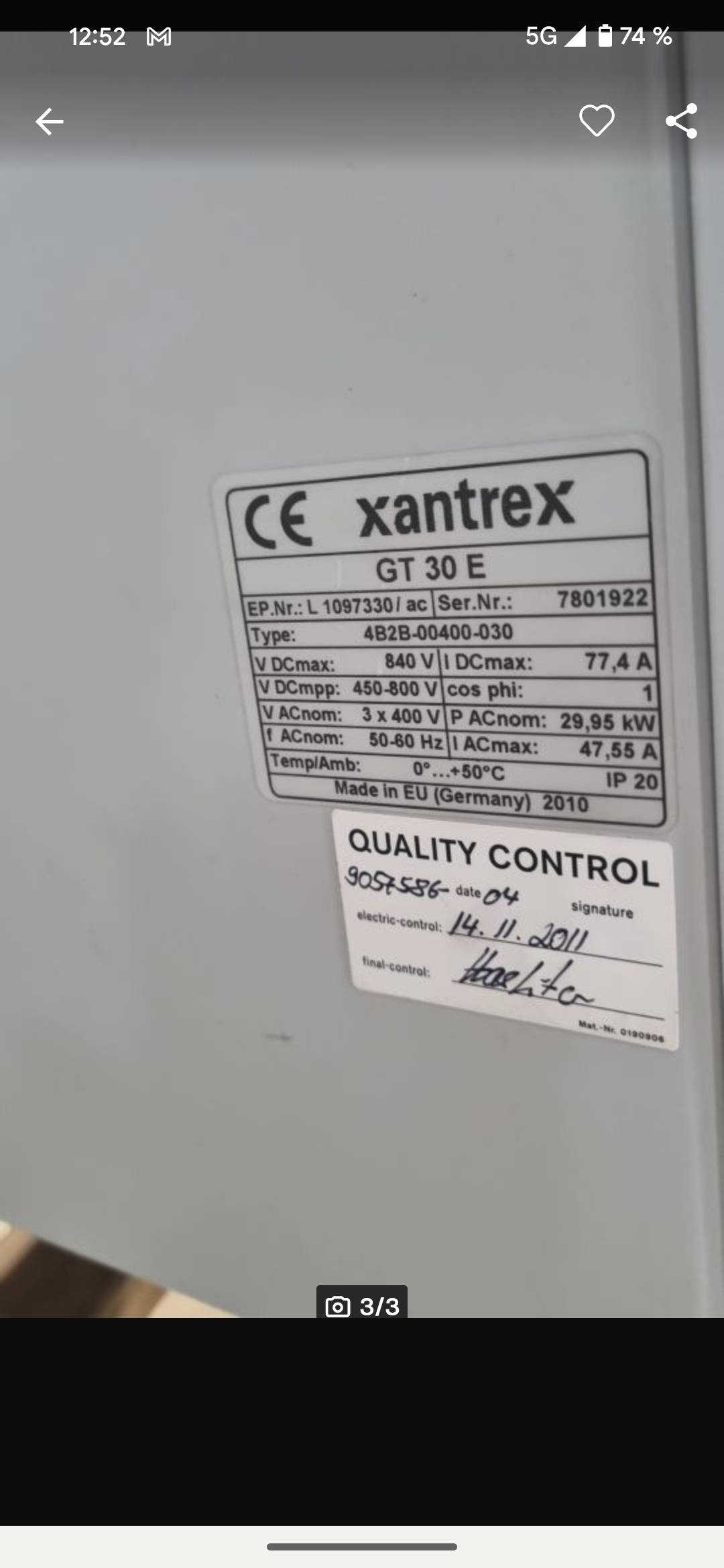

von Tobi S. (tobias_n524)
Hier noch ein Bild vom Aufkleber.
Da steht aber 3 x 400VAC

Klar, weil der eben drei Phasen braucht.
Ein Drehstrommotor- oder Trafo, der ausschliesslich in Dreieckschaltung
arbeitet, hat in der EU idR auch nur die 400VAC-Angabe.

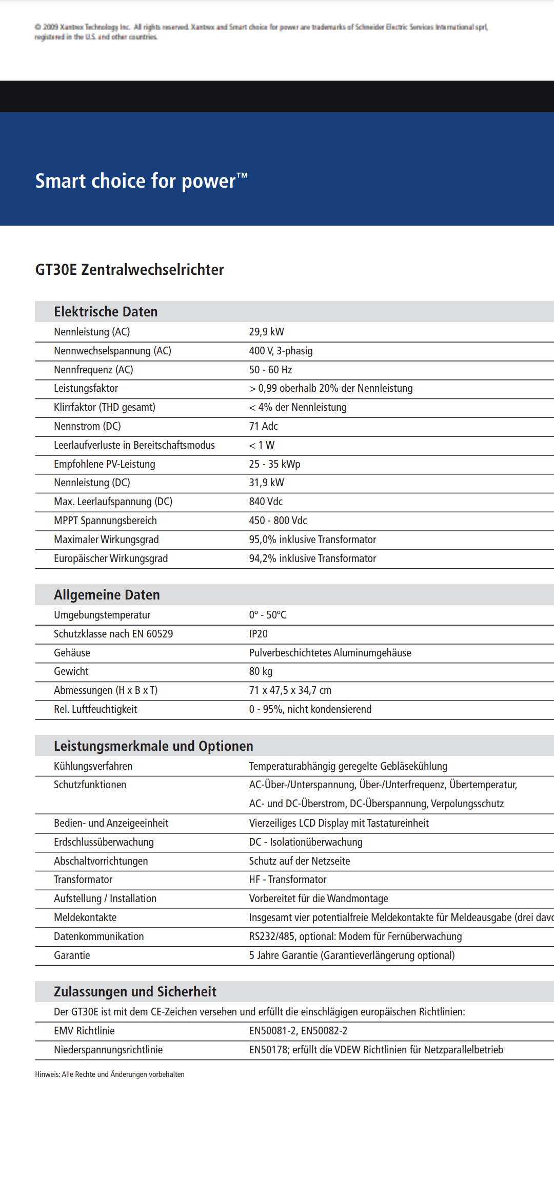

Hast Du Dir noch nicht einmal das Handbuch durchgelesen?
https://www.secondsol.com/de/index.php?page=ad_showup&ID_AD_UPLOAD=3977

von Thomas R. (thomasr)
Im Handbuch steht erläutert wie man den WR auf 230Volt umstellt.
Ob der allerdings mit einem Akku funktioniert? Der MPPT wird das ggf.
nicht überleben.

von Thomas B. (thomas2)
Tobi S. schrieb:
> ich habe hier einen 30kW Wechselrichter.
> 400VAC, 3 Phasen.
> Hat dieser diese 400V auf den 3 Phasen oder meinen die 400V bei 3 mal
> 230VAC bei 120Grad Phasenverschiebung?
Die meinen 400 V Außenleiterspannung.
Aber das ist ein Photovoltaik Grid Tie Inverter. Der eignet sich nicht
für Batterien, sondern nur für Photovoltaik. Und er eignet sich nicht
für die Versorgung von Verbrauchern, sondern nur zur Einspeisung ins
Netz. Der Wechselrichter gibt keine feste Spannung aus, sondern passt
sich diesbezüglich ans Netz an. Ohne vorhandenes Netz ist er nicht
verwendbar.
