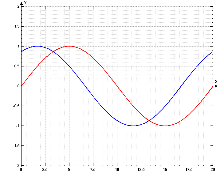

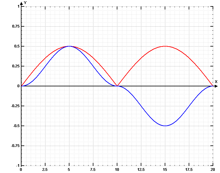

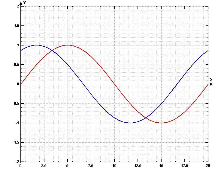

von Xxx X. (blubbb)
(Achsenbeschriftung mal ignorieren)
1)
Rot: Stromverlauf des Verbrauchers mit Diode
Blau: Stromverlauf des Erzeugers
2)
Rot: Summe der Ströme aus 1)
Blau: Multipliziert mit der Spannung, d.h. Verlauf der Momentanleistung
Wird über eine Periode gemittelt, ergibt sich hier insgesamt eine
Leistung von 0.
Wird nicht gemittelt, werden die Halbwellen der Summenleistung getrennt
gezählt.

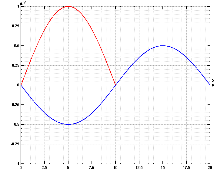

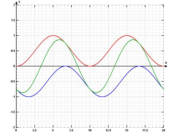

von Xxx X. (blubbb)
Nun ein ohmscher Verbraucher auf einer und ein gleich großer Erzeuger
auf einer anderen Phase.
3)

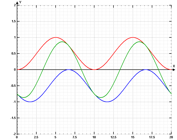

4)
Rot: Leistungsverlauf des Verbrauchers
Blau: Leistungsverlauf des Erzeugers
Grün: Summe aus beiden
Grün hat auch eine positive und eine negative Halbwelle! Und das ist
das, was ich meine: Ein saldierender Zähler würde hier nicht zählen.
Also muss eigentlich irgendeine Mittelung über eine Periode (oder ein
Vielfaches davon) statt finden.
Oder habe ich einen Denkfehler? Ich hoffe, jemand konnte mir folgen...

von Michael B. (laberkopp)
Xxx X. schrieb:
> Das würde aber voraussetzen, dass die Abtastrate hoch genug wäre und
> nicht über z.B. 20ms gemittelt wird.
Die Abtastrate ist deutlich höher als die 50Hz des Stromnetzes, um
Verbraucher mit schlechten Crest-Faktoren dennoch annähenrnd richtig zu
erfassen, sie liegt über 1ksps
Der Messwert wird aber gemittelt, um Blindstrom der erst z.B. in einen
Kondensator hinein und dann wieder herausfleisst nicht zu zählen.
Die Periode beträgt 20ms bis 250ms, je nach Zähler.
Dieser gemittelten Messwert wird zur Abrechnungszählung verwendet aber
nicht direkt angezeigt, sondern noch mal zur Anzeige gemittelt damit ihr
das Auge folgen kann, da kann die Grenzfrequenz schon unter 1Hz liegen.
Der Diodenverbraucher dürfte also 'richtig' gezählt werden.
