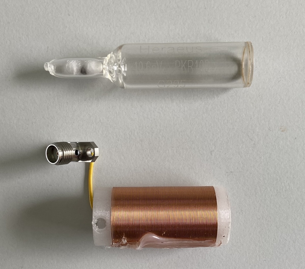

ich möchte eine mit Krypton gefüllte UV-Lampe (Bild 1, oben) betreiben.
Die Anregungsfrequenz liegt zwischen 9 MHz und 17 MHz bei einer
RF-Leistung bis maximal 3 W. Die RF-Leistung liegt dabei an einer Spule
(Bild 1, unten) an, in welcher sich die Lampe befindet und welche selbst
in einem Kupferschild platziert ist.
Aufbau

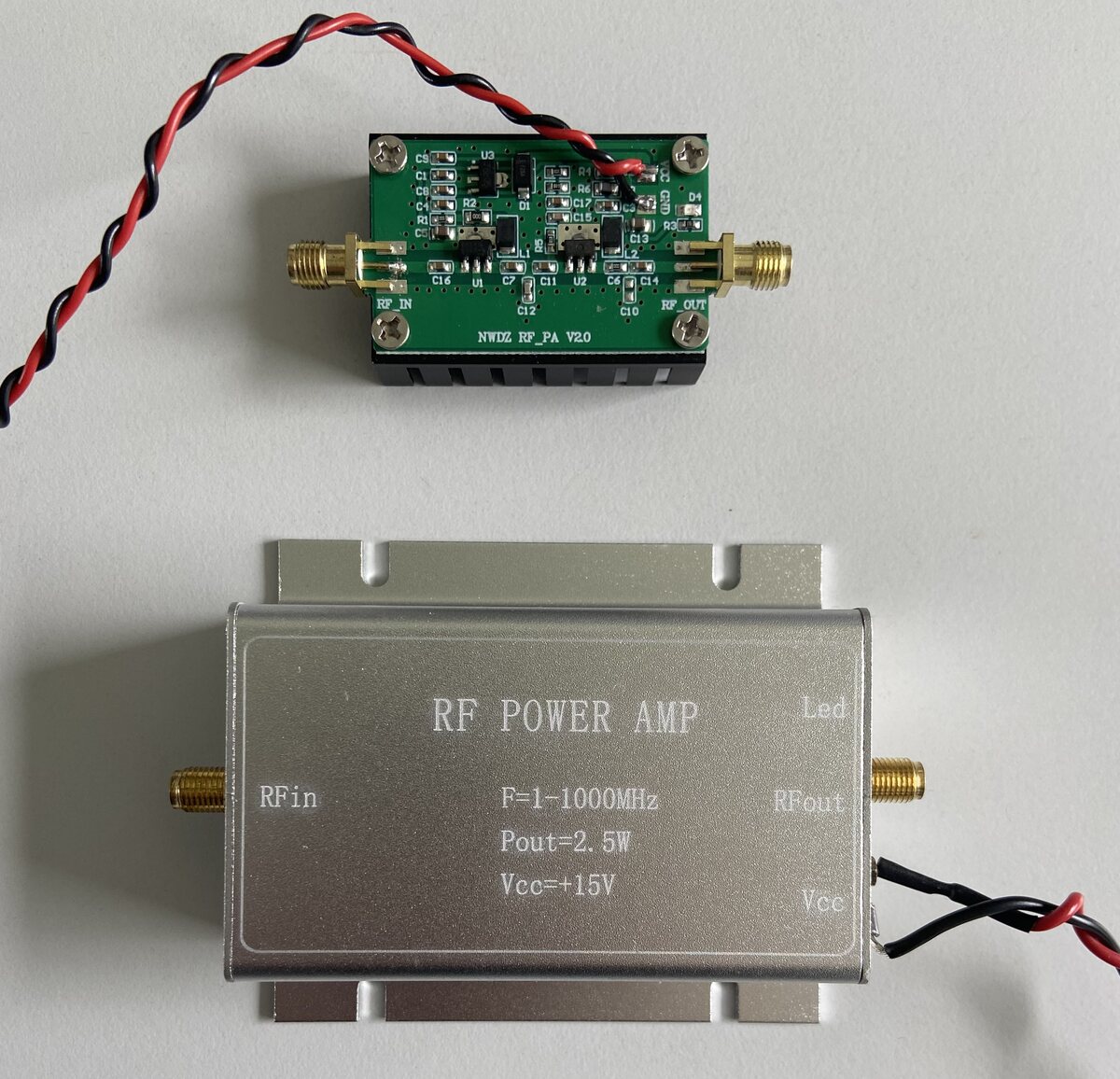

Zur Erzeugung der Frequenzen verwende ich einen Oszillator
(Si5351-Modul), welche nach Dämpfung (10 - 20 dB) in einen günstigen
Verstärker (1-1000 MHz 2,5W oder 2-700 MHz 3 W, Bild 2) geleitet werden.
Am Ausgang des Verstärkers befindet sich ein Antennentuner (ATU-100 EXT)

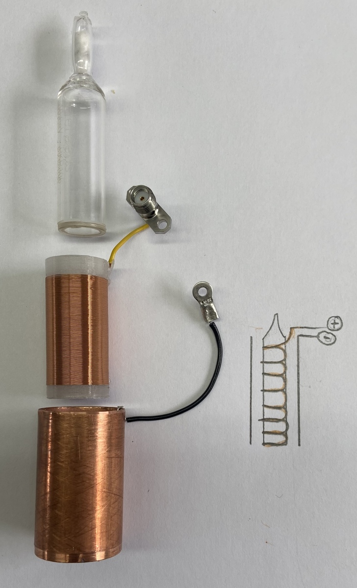

und an dessen Ausgang die Spule (120 Windungen, 0,3 mm Kupferlackdraht,
ID 22 mm) in einem Kupferschild. Das Kupferschild ist mit dem
Außenleiter, die Spule mit dem Innenleiter verbunden. Das Spulenende ist
nicht mit Erde verbunden.

Mit diesem Aufbau kann ich die Lampe zünden und betreiben, jedoch nicht
reproduzierbar. Nach mehrmaligen Einschalten ist der Verstärker defekt.
Ich bin nun beim 5. Verstärker. Die Eingangsleistung am Verstärker habe
ich mehrfach überprüft. Sie liegt unterhalb 500 mV (Peak-to-Peak). Für
die Impedanzanpassung am Verstärkerausgang ist folgendes zu Wissen:

Ja, Fehlanpassung macht dein Verstärker kaputt, der Verstärker
will 50 Ohm sehen.
Bitte Schaltplan zeigen.
Willst du die Spule auf Eigenresonanz anregen?
Wie hoch ist die Eigenresonanzfrequenz?

Du hast Deinen Verstärker "auf Kante genäht" ausgewählt.
Für solche Anwendungen, bei denen es schwer bis unmöglich ist, die
genaue Anpassung (50 Ohm) am Ausgang zu garantieren, ist es sinnvoller
eine robuste (überdimensionierte) Endstufe zu bauen.
Eine Transistorendstufe, die z.B. 20W liefern könnte, aber nur soweit
angesteuert wird, dass 3 Watt rauskommen.
Die ist gegenüber Fehlanpassung dann viel unempfindlicher.
Dein Verstärker ist selbst mit guter Anpassung (die Du nicht hast) schon
an der Leistungsgrenze(!).

Die 10W PA von QRP labs dürfte deutlich günstiger sein und kommt gut mit
Fehlanpassung klar:
https://www.qrp-labs.com/linear.html

Ich habe die Schaltung schematisch dargestellt (Bild 3) inklusive der

Bild 4 ist ein Foto von der Spule, dem Schild und eine Zeichnung. Ich
hoffe, dies hilft. Falls weitere Fragen offen sind, gern stellen.

Das klingt logisch. Insgesamt scheint die Meinung zu sein, dass der
Verstärker an einer ungenügenden Anpassung bei den verschiedenen
Frequenzen zugrunde geht. Hier sollte ich mich tatsächlich nach einem
Verstärker mit größerer Leistung umsehen.

2) Der Verstärker arbeitet am Limit, sodass bei leichter Fehlanpassung
ein Defekt auftritt. Hier würde ein leistungsstärkerer, welcher auf die
benötigte Leistung abgeschwächt wird, besser mit Fehlanpassung zurecht
kommen. Ein Vorschlag für einen 10 W Verstärker wurde ebenfalls
geliefert.
Ist der Kupferzylinder geschlossen?
Wird die Spule dann in den Kupferzylinder gesteckt?
Der Zylinder muß aufgeschlitzt sein, sonst ist das ein
Kurzschluß für die Hochfrequenz. Wenn aufgeschlitzt, ist
der Zylinder eine Kapazität, die mit der Spule einen
Schwingkreis bildet. Die Resonanzfrequenz ist dann
abhängig, wie weit die Spule in den Zylinder gesteckt wird.
Wenn der Zylinder an Masse liegt, ist daß im Prinzip ein
Reihenschwingkreis. Der wird bei Resonanz niederohmig
und am Spulenende entsteht eine sehr hohe HF-Spannung.

Der obere Verstärker aus Bild
https://www.mikrocontroller.net/attachment/636645/Bild_2.jpg
ist mir beim ersten Einschalten durchgebrannt. Beidseitig breitbandig 50
Ohm und ohne Signal. Ich habe das Montagsmodell bekommen und war dann
nicht mehr so überzeugt von diesem Produkt. Eine kurze Anekdote zur
Senkung der Arbeitsmoral.

Fabian schrieb:
> Eine Bodenplatte ist in meinem
> Aufbau bisher nicht vorgesehen, da die Lampe getauscht werden können
> soll.
Es ist zwar nicht vorgesehen, aber das Entladungsgefäss kann man bei den
EDL von PE auch tauschen. Das sieht da auch etwas anders aus:
Das Entladungsgefäß hat etwa die Größe und Form eine Dicken Bohne und
sitzt am Ende des Pumpstutzens, der durch die Bodenplatte ragt und dort
mittels  einer aussen abgebrachten Rohrverschraubung und O-Ring gehalten
wird.
Die Fehlanpassung der Lampen vor dem Zünden ist nicht so das Thema, da
die Wirkleistung des Generators ohnehin (mittels eines Mischers als
Analog-Multiplizierer) stabilisiert wird und bis zu 30W eingestellt
werden kann.
Wohl deshalb hat PE alles getan um die elektrische Güte des Resonators
möglichst hoch zu machen.
Hat Heraeus denn keine Empfehlung für den Aufbau des Resonators für
deine Lampe? Die müssen die Lampen ja schliesslich auch prüfen, bevor
sie ausgeliefert werden.
Hp M. schrieb:
> Die EDL (Electrodeless Discharge Lamp) für die AAS von Perkin Elmer u.a.
> werden auf der ISM-Frequenz 27,12MHz +/- 0,6% betrieben.
Es klingt so, als wäre diese hier für 13,56MHz gedacht, also die noch
tiefere ISM Frequenz.

@ Günter L.
Deine Information ist sehr hilfreich. Genau, der Kupferzylinder ist
geschlossen, die Spule befindet sich im Zylinder und die Kryptonlampe in
der Spule. Diesen Aufbau habe ich zur Anschauung auseinander genommen.
Das ganze befindet sich in einer Halterung, sodass die drei Teile
zentriert sind und sich relativ zueinander nicht bewegen können.
Gibt es für den Schwingkreis bestehend aus dem Aufbau mit geschlitztem
Zylinder einen bestimmten Namen bzw. irgendwo eine Beschreibung? Die
Theorie eines Schwingkreises ist mir bekannt, nur zu diese Art der
Implementation habe ich bisher keine Beschreibung gefunden.
Eine Frequenzabhängigkeit konnte ich auch beobachten, als die Halterung
einmal defekt war und damit die Position der Spule sich verändert hatte.
Dort waren die bisher aufgeführten Frequenzen andere.
Wie weiter unterhalb als Antwort an Hp M. knapp beschrieben vertrieb der
Hersteller der Lampen ein Treiber, welcher wohl ebenfalls mit einem
geschlossenen Schild verwendet wird.

Danke für deine weitere Ausführung. Heraeus hatte mal einen Treiber für
diese Lampe im Angebot (C210), dieser wurde meines Wissens nach vom
Markt genommen. Meine Information dazu ist, dass die Zündung der Lampe
nicht reproduzierbar möglich sei. Bei diesem befindet sich ebenfalls
eine Spule in einem Kupferschild, wobei die Spule mit der HF-Leistung
beaufschlagt wird. Daran habe ich meinen Aufbau angelehnt. Das Schild
ist bei dem Lampentreiber ebenfalls nicht geschlitzt.

Das ist ein Irrtum. Die "Kurzschlusswindung"  aus einem sehr gut
leitenden Material vernichtet die Energie nicht, sondern reflektiert
sie.
Deshalb ist bei dem Resonator von PE auch alles versilbert.
In der Beschreibung der Heraeus-Lampe steht übrigens dass das Teil mit
13 MHz arbeitet, wie Mathias schon vermutete. (genau sind es 13,56 +/-
0,05% ; der Generator muss also gequarzt werden).
Mir fällt dabei auf, dass das Kupferrohr die Spule relativ eng
umschliesst.
Bei PE ist da mehr Luft.
Ausserdem scheint die tiefere Frequenz die Verwendung von minderwertigen
Materialien, wie Pertinax und CuL, zu provozieren.
Vllt kommen daher die Zündschwierigkeiten.
(Dein Heisskleber wird ebenfalls fatale Auswirkungen auf die
Leerlaufgüte haben.)
Bei Plasmen ist die Anregungsfrequenz nicht ganz gleichgültig, weil dort
gleichzeitig verschiedene Temperaturen der  Plasmabestandteile
herrschen. Die Fackeln der bei Atmosphärendruck betriebenen ICP-Geräte
werden deshalb mit der nächsten ISM-Frequenz 40,68MHz +/-0,05 %
betrieben. Wegen der geringen Toleranz muss auch da die Frequenz
quarzgenau eingehalten werden.

Ich würde das eher als eine aufgewickelte einigermassen hochohmige
Verzögerungsleitung bezeichnen. Das etwas entfernte Metallrohr stellt
die Massefläche dar bzw. liefert die für die Leitung benötigte geringe
Kapazität.
Durch das offene Ende wird die lambda/4 Leitung am Anfang sehr
niederohmig und kann bei passender Dimensionierung wohl auch direkt von
der Seele des 50 Ohm-Kabels gespeist werden. Das Metallrohr stellt die
gemeinsame Masse dar.
Da aber am offenen Ende der hochohmigen l/4 Leitung eine sehr hohe
Spannung bzw. E-Feldstärke herrscht, verdirbt dort jedes
verlustbehaftete Dieelektrikum (LACK-draht, Heißkleber) die
Leerlaufgüte.

Jap genau. Sehe ich auch so. Oder als "Koaxialleitung" mit gewickeltem
Innenleiter. Man kann es sehen wie man will, es funktioniert halt.
> Leerlaufgüte.
Richtig. Das Tangens Delta bei Heißkleber wäre interessant in diesem
Bereich.
von Hp M. (nachtmix)
●DesIntegrator ●. schrieb:
> könnte da ein zusätzlicher Piezozünder,
> dessen Leitung am Glas anliegt, die Zündung bei 11,1MHz einleiten?
Wahrscheinlich.
Oder man kürzt die Leitung etwas, damit die Leerlaufresonanz auf 13,5x
MHz kommt.
Nur der Vollständigkeit halber:
Der Zylinder ist eben nicht geschlitzt, denn dann wäre er fast
wirkungslos.
Im Deutschen ist die Anordnung als Helix-Resonator bekannt, aber auf die
