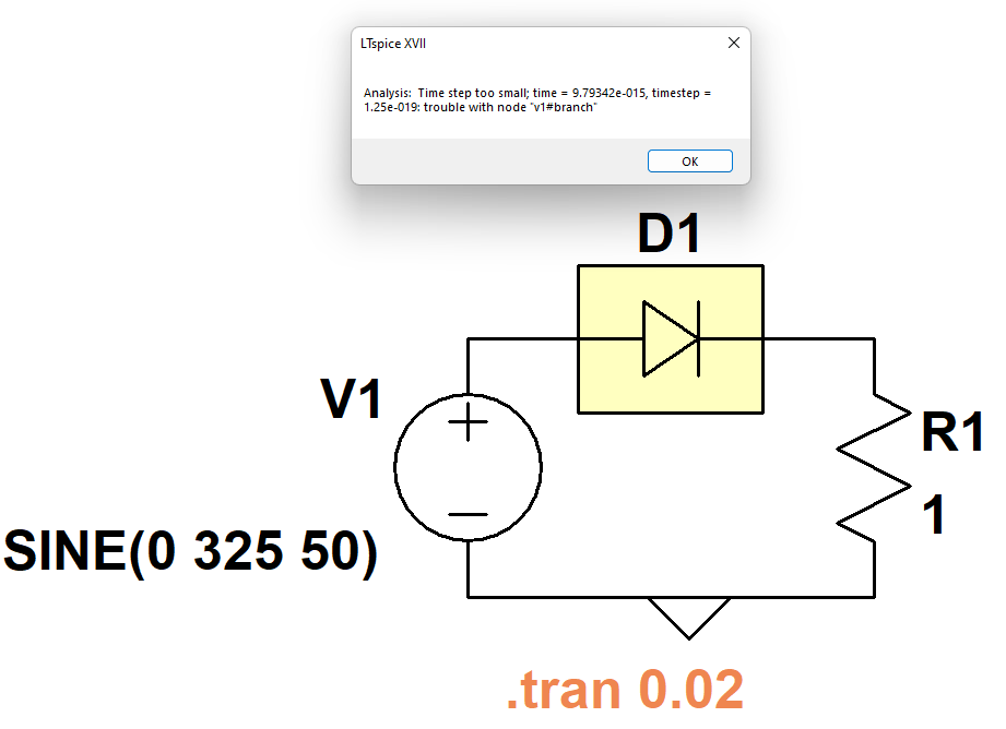

Das ganze habe ich nun in einem einfachen Einweggleichrichter umgesetzt
aber ich bekomme immer Fehlermeldungen bzgl. des Timesteps. Was mache
ich falsch?

von Sarah E. (meneymaus)
Genauso sieht's aus, die Simulation bricht bei 1 nV ab. Wie kann ich
denn einen Anstieg statt einen Sprung definieren?

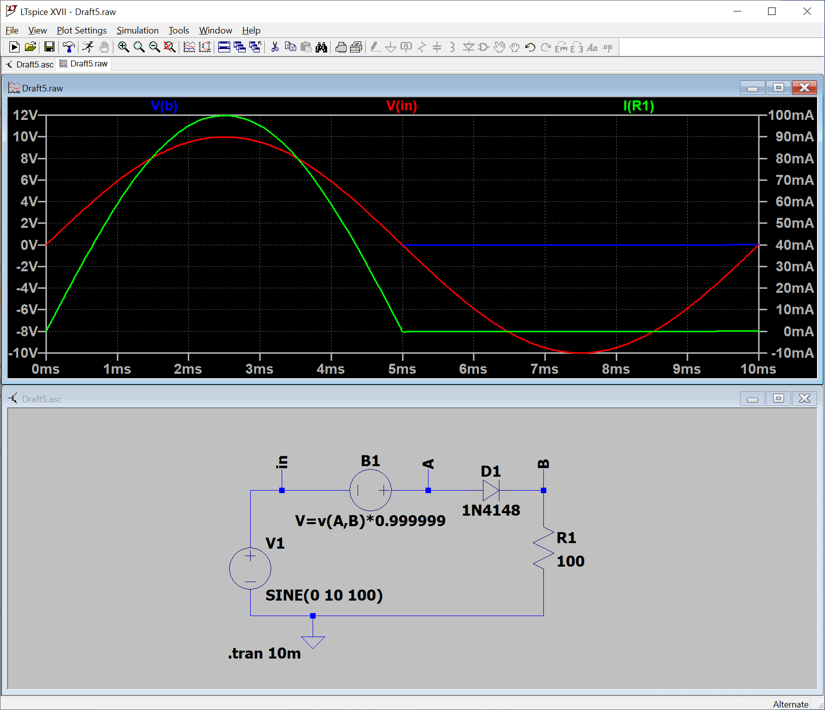

von Pferd O. (pferdo)

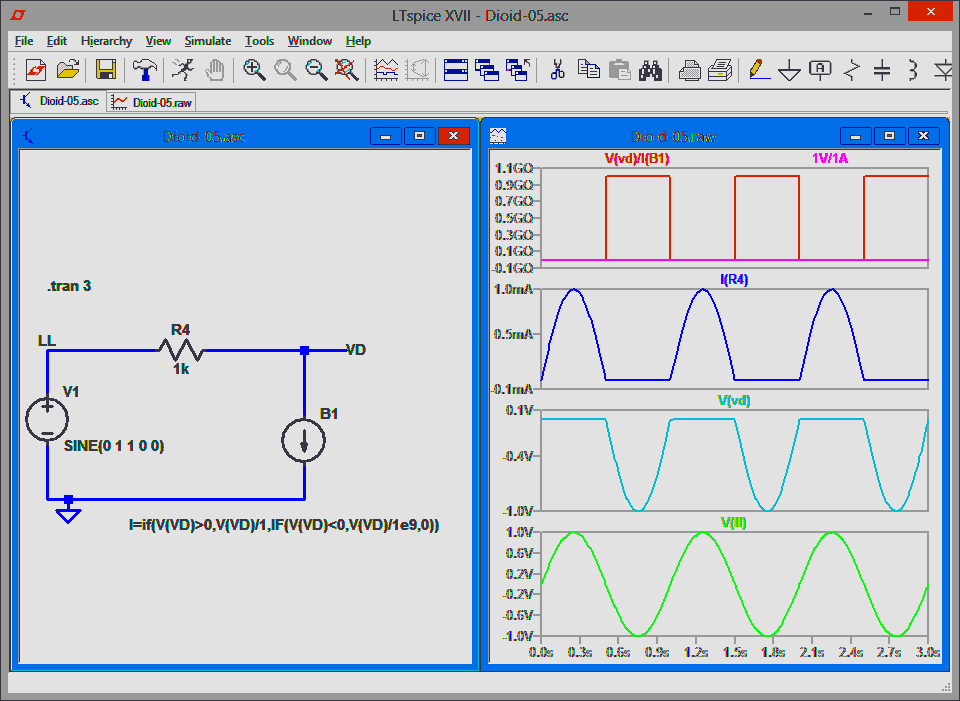

von Roland D. (roland_d284)
Moin,
Sarah E. schrieb:
> Mich wundert es ein bisschen, sonst
> könnte man diese Möglichkeit eines abhängigen Widerstandes nie nutzen,
> weil man bei einer If-Abfrage ja letztliche immer zwei Möglichkeiten und
> damit Sprünge hat.
Die Sprünge sind das Problem. Aber mit Dioden kann Spice schon ganz gut
umgehen. In Reihe mit einer Spannungsquelle kann man den Spannungsfall
einer Diode in einer Spice-verträglichen Weise nahezu eliminieren.
Auf die Weise kann man sich auch behelfsweise Z-Dioden oder Varistoren
basten, die bei Spannungen schalten, welche so in der Bauteilsammlung
von LT-Spice nicht drin sind.
Gruß, Roland

von John B. (craftsman)
Mit dem Bordwerkzeug ist die Fragestellung auch mit einem Switch zu
lösen.

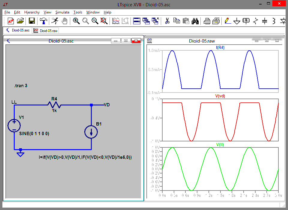

Für später, wenn wieder Interesse an idalen Dioden aufkeimt, poste ich
mal eine Variante, bei der die Sim ebenfalls nicht ins Schwingen gerät.
Sorry, da fehlte der Verlauf vom Widerstand. Den wollte ich eigentlich
zeigen. Jetzt sollte er im Anhang drin sein.
Vielen Dank, jetzt habe ich genug Alternativmöglichkeiten :-)
