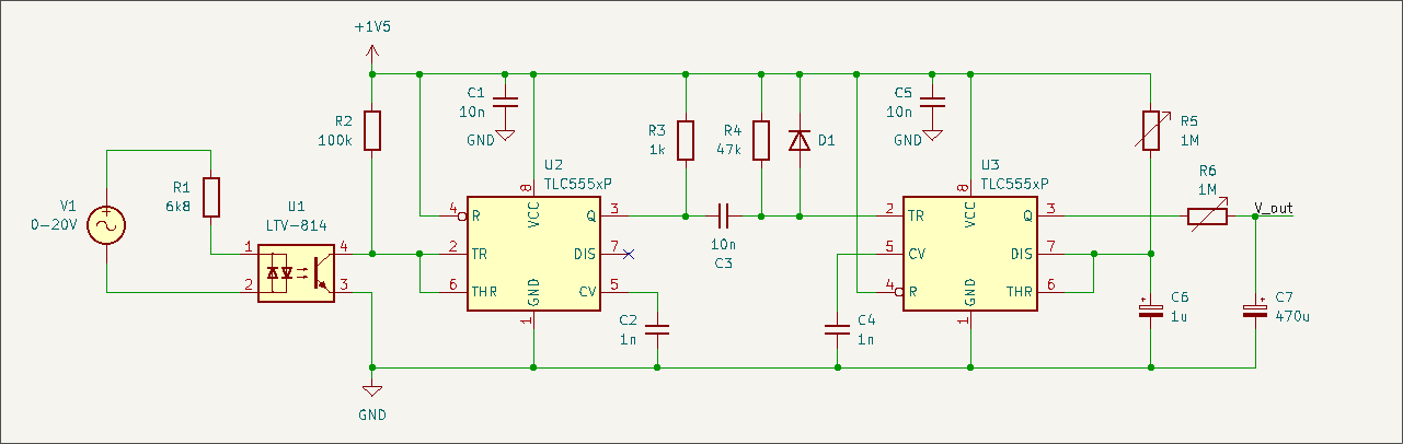

ich möchte ein Fahrrad-Tachymeter bauen, welches den Nabendynamo sowohl
als Stromquelle als auch zur Messung benutzt. Zur Anzeige möchte ich ein
Drehspulinstrument (Reichelt Nr. PM 2-100µA) benutzen.
Die Anfordungen lauten wiefolgt:
- Der Nabendynamo erzeugt eine Wechselspannung bis 20V rms ohne die Last
der Lampe bei 5-50Hz.
  Ist die Lampe an, so beträgt die Spannung ca. 6V für alle
Geschwindigkeiten über Schrittgeschwindigkeit.
- Das Tachymeter soll nur den Dynamo als Energiequelle brauchen.
- Es sollte schon bei Schrittgeschwindigkeit mit angeschalteter Lampe
(ca 1V rms) funkionieren.
- Es sollte möglichst stromsparend sein, heißt das Licht sollte nicht
allzusehr beeinträchtigt werden (Größenordnung mA).
- Die Funktion sollte über mehrere Sekunden bei Stillstand nach
vorherigem Fahren gehalten werden (Supercap).
- Die Komponenten sollten alle als Through-Hole erhältlich sein für
einfachen Aufbau auf einer Lochrasterplatine.
Ich habe mir dazu den angehängten Schaltplan überlegt:
Die Wechselspannung wird gleichgerichtet und als 3V Versorgungsspannung
genutzt.
Die Nulldurchgänge der Dynamospannung werden mit einem Optokoppler
gemessen und mit einem 555-Timer zu einem Puls konstanter Länge geformt.
Dieses Signal wird durch einen RC-Tiefpass mit einer Zeitkonstante von
ca 0.5s gemittelt und durch einen OV in ein Stromsignal umgewandelt,
welches auf dem Drehspulinstrument angezeigt wird.
Die grundhafte Idee ist, ein PWM-Signal zu erzeugen dessen Duty-Cycle
(und damit der Mittwert) proportional zur Geschwindigkeit ist.
Die Frequenz des Dynamos ist proportional zur Geschwindigkeit und die
Pulsweite fest. Bei 100% Duty-Cycle ist die Maximalgeschwindigkeit
erreicht, welche direkt durch die Pulsdauer festgelegt ist.
Bei einigen Dingen bin ich mir noch nicht sicher:
1. Ich würde gerne einen Spannungs-Doppler für die Gewährleistung der
Versorgung bei geringen Drehzahlen verwenden.
   Allerdings würde das bei höheren Geschwindigkeiten sehr ineffizient
sein, da der Linearregler all die Leistung verschwendet.
   Gibt es eine einfachere Lösung als einen Buck/Boost-Converter dafür?
   Wegen der niedrigen Frequenz wäre ein Trafo vermutlich zu groß und
schwer.
2. Die Versorgungsspannung sollte möglichst niedrig sein. Der TLC555
benötigt 1.2V, der OPA340 1.5V. Habt ihr andere Vorschläge für
Niederspannungs Single-Supply Rail-to-Rail OVs?
Kommentare und zum allgemeinen Entwurf und Vorschläge nehme ich auch
gerne.

von Roland D. (roland_d284)
Moin,
Bei hohen Geschwindigkeiten hast du aber auch viel Leistung zur
Verfügung. Ausserdem verbraucht das System eh nur wenig Strom.
> gerne.
Poti R1 mit Kondensator ermöglichst ziemlich große Zeitkonstanten. So
ein Dynamo wird eine Wechselspannung von vielleicht bis zu 30Hz liefern.
Die Einschaltzeit vom NE555 darf also nicht länger als eine 30stel
Sekunde sein. Kann man mit dem Poti einstellen, aber ein kleinerer wäre
besser.
Bist du dir sicher, das die Priorisierung von Th und Tr so arbeitet, wie
du es möchtest? Na gut, egal, geht trotzdem nicht. Was, wenn Tr=0 ist,
der Timer schaltet ein, liefert high bis zum Ende der Zeit und entlädt
wieder und der Steuerinput ist immer noch auf 0 (also nicht schon wieder
weil schnell, sondern immernoch weil langsam)? Dann läuft der Timer
sofort wieder los.
Du brauchst eine Schaltung die einmal beim Nulldurchgang startet und
nicht eine die immer gleich läuft, wenn der Eingang einen Status von
irgendwas hat.
Hier im Forum gabs mal den Verweis auf CD4538. Der wird durch Fanken
gesteuert, nicht durch Zustände.
Gruß, Roland
Den OpAmp kannste dir sparen, denn das Instrument mittelt das schon
alleine aus. Du kannst das direkt mit den Pulsen aus einem Monoflop
antreiben.
Die grundlegende Idee ist aber richtig, Monoflops sind dafür die
richtige Wahl.
Das grösste Problem ist die Speisung mit einer stabilen Gleichspannung,
denn jede Schwankung wirkt sich direkt auf die Anzeige aus.

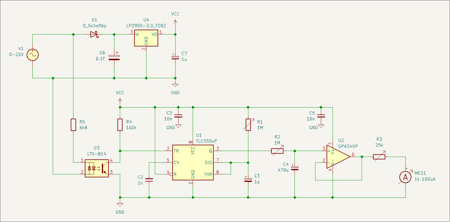

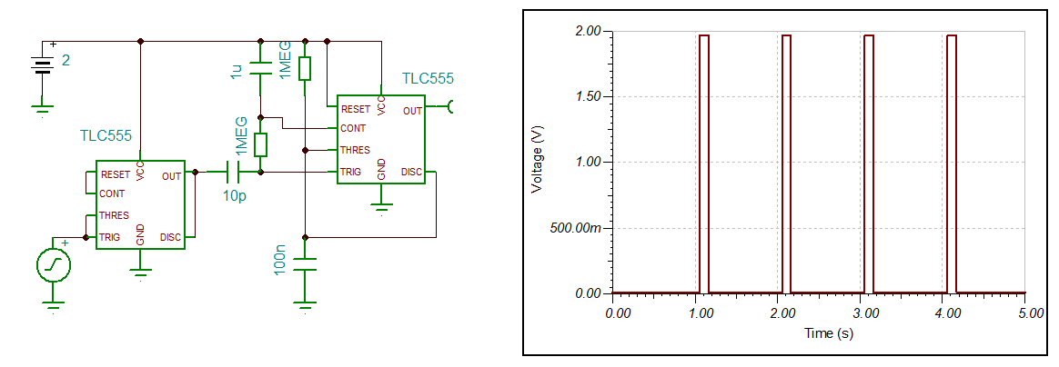

von Kamal A. (zenerdiode)
Ok, ich habe folgenden Schaltkreis erfolgreich getestet.
Um eine konsistente Flanke für Anfang vom Puls zu erzeugen habe ich
einfach
einen weiteren 555-Timer als Schmitt-Trigger eingefügt und die Ableitung
des Signals durch einen Kondensator erzeugt.
Der Schaltkreis funktioniert und gibt eine Ausgangsspannung die
proportional
zur Eingangsfrequenz ist. Getestet habe ich mit einem Funktionsgenerator
und einer sauberen Sinuswelle. Mit einer Versorgungsspannung von 1.5V
lief es noch einwandfrei.
Als nächstes werde ich es mit dem Dynamo testen. Da die
Versorgungsspannung so klein sein kann, denke ich, dass eine
Schottky-Diode mit einem Kondensator und einem Linearregler aussreichen
wird.
Ich muss noch schauen ob Drehspul-Messwerk zur Mittlung eines gepulsten
Signals geeignet ist. Ich denke mit einer TVS-Diode, Vorwiderstand und
ggf. einem Kondensator sollte es klappen.

von Arno R. (arnor)
Die Schaltung funktioniert wohl, aber die ist unnötig aufwendig.
Was soll R3 bewirken? Der Ausgang des TLC bestimmt dort niederohmig den
Pegel, R3 verheizt nur unnötig Leistung. Wenn man R4 nicht an die
Versorgung legt, sondern an CV, ist der Trigger auf 2/3VCC vorgespannt
und man kommt mit weniger Spannungshub an TRIG aus. Man kann jetzt den
C3 extrem verkleinern und mit der Flankensteilheit am Ausgang des ersten
TLC den Strom in TRIG des zweiten auf ein paar µA festlegen (I=C*dU/dt)
und dadurch die Klemmdiode D1 einsparen. Siehe Anhang. In der Simulation
geht sogar C3=1pF.
Ein Nabendynamo bringt auch bei 5km/h deutlich mehr als 3V, wie man den
den nervig flackernden LED-Scheinwerfern bei geschobenen Fahrrädern
sehen kann. Die Auslegung auf 1,5V scheint mir daher übertrieben.
Danke, das sind sehr gute Einwände! R3 hatte ich wohl von einem
vorherigen Aufbau dringelassen. Ich werde die vereinfachte Schaltung mal
testen.
Arno R. schrieb:
> In der Simulation geht sogar C3=1pF.
Bei so niedrigen Kapazitäten würde ich mir Sorgen machen, dass
Spannungsspitzen und parasitäre Kopplung falsche Trigger erzeugen, oder?
Ich hatte halt mit dem Multimeter gemessen, und das hat ca 1.5Vrms
angezeigt.
Ob man dem billigen Gerät bei 5Hz vertrauen kann, weiß ich allerdings
nicht.
Ich möchte es auf möglichst niedrige Versorgungsspannung auszulegen; So
bekomme ich das Meiste aus dem Speicher-Kondensator heraus.
von Arno R. (arnor)
Kamal A. schrieb:
Deswegen habe ich in der Schaltung auch 10p eingetragen. Das Prinzip
funktioniert zuverlässig, ich habe das schon seit Jahrzehnten in
Eigenbaugeräten im Einsatz (optische Frequenzmesser).
> angezeigt.
Die Kurvenform ist entscheidend, nicht der Effektivwert. Wenn der
Stromverbrauch der Schaltung gering ist, dann hat die Schaltung die
Spitzenspannung als Versorgung. Also mit Oszi messen.

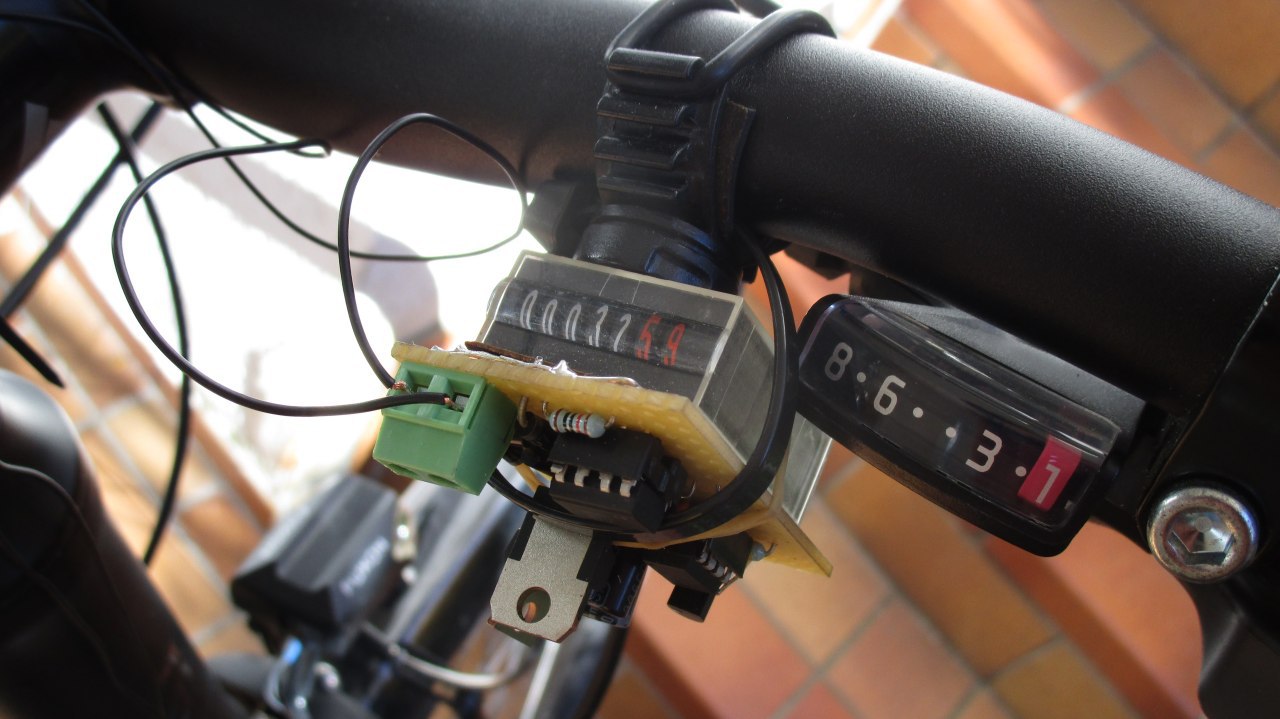

In einem vorherigen Projekt (siehe Bild) habe ich etwas Ähnliches mit
einemATTiny85 gemacht, welcher ein Zählwerk aus einem alten Stromzähler
treibt. Allerdings war die Schaltung für die Generierung des Strompulses
sehr
ineffizient, weshalb er nur ohne Licht funktionierte.
> sehr
Dann hast Du ja noch einen passenden Controller übrig. Mit internem Takt
heruntergeteilt auf 1 MHz wird die Stromaufnahme < 1 mA bleiben.
