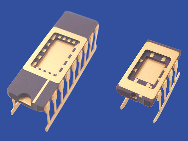

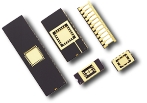

beruflich habe ich immer wieder mit den angehängten Keramik
DIP-Bauteilen zu tun, bei denen alle Pins durch eine Brücke verbunden
sind. Bisher schneiden wir diese Verbindungen mühsam mit einer feinen
Blechschere weg. Dabei verbiegen sich die Pins jedoch ständig leicht und
es ist generell ein mühsamer Prozess, wenn man das bei hunderten DIP
machen muss...
Deshalb habe ich gefühlt das gesamte Internet bereits mehrmals
durchsucht, um ein Werkzeug zu finden, das das Abtrennen dieser
Verbindungen erleichtert. Leider bin ich nicht fündig geworden.
Daher meine Frage an euch: Kennt jemand ein Werkzeug, das speziell für
das Abtrennen dieser Pin-Verbindungen geeignet ist? Oder hat jemand eine
gute Lösung für dieses Problem gefunden und kann sie teilen?
Ich bin für jede Idee dankbar.

Ein Vornschneider ?
von Michael B. (laberkopp)
Leadframe cutter gibt es natürlich eher als grossindustrielle Maschinen.
Eine Kneifzange sollte es bis DIL16 aber tun
https://www.ebay.de/itm/185812793778
eventuell eine Backe etwas einsägen damit der noch nicht abgeschnittene
Steg der anderen Pinreihe darin Platz findet.
Jedenfalls produziert die Kneifzange keinen in eine Richtung
überstehenden Grat.

Ich würde wohl versuchen eine Handhebelschere irgendwie umzubauen damit
man eine Seite in einem Arbeitsgang abtrennen kann:

von H. H. (Gast)
Kontaktkammschneidevorrichtung
Leadframe comb cutting tool
z.B. Interplex in Heilbronn fertigt sowas für Handbetrieb.

Eher mechanischer Schutz. Damit die Pins gerade bleiben, während man den
Chip einklebt, unter dem Drahtbonder hantiert und den Deckel auflötet.
Immerhin sind sie schon umgebogen.

Die sind seitlich angelötet, mit Hartlot.

[Nachtrag] Ich glaube, der Groschen ist gefallen: Kyocera liefert die
rohen Gehäuse mit verbundenen Pins aus, der Kunde klebt erst den Chip
ein, bondet, etc.  Und dieser Kunde hat einfach keinen Bock, nach der
Bestückung nochmal zu schnippeln und liefert "halbfertige" ICs aus.

Wer ist für Dich der Kunde? Der die Leergehäuse kauft? Der macht Chips
rein, bondet die, lötet den Deckel drauf, schnibbelt mit der oben
angefragten Maschine die Stanzgitter ab, prüft das Ganze und stempelt
die Typenbezeichnung drauf.
Oder der, der später den fertigen IC bekommt? Für den ist das ein
DIP-Bauteil wie jedes andere. Fertig zusammengebaut, geprüft und ohne
überflüssige Metallteile.

Mein Verständnis mechanischer Abläufe sagt mir, dass es mit ESD nichts
zu tun hat.
Genau das. Ohne die Verbindung hätte man einzelne Pins, die sich nicht
handhaben lassen.
