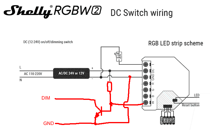

Könntest Du mir einen Schaltplan hierzu senden? Ich habe 24V und 3.3V
vom Shelly selbst zur Verfügung. Diverse Transistoren, NFet (IRFL) und
etliches an Bauteilen hätte ich da...
VG

Probiers einfach mal so:
                     .--------- DIM zquare
PWM Shelly ---1k---|  BC547C
GND Shelly ----------o--------- GND zquare

Wenn der Shelly selber einen Open-Kollektor Ausgang hat, braucht's noch
einen Pull-Up
Beitrag #7679778 wurde von einem Moderator gelöscht.
von H. H. (Gast)
Εrnst B. schrieb:
> einen Pull-Up
Dafür ist dann der Basiswiderstand überflüssig.
Edit: Hab mir diesen "Shelly" mal angesehen. Der hat sicherlich Open
Drain Ausgänge. Also Pullup von 10-22kOhm verwenden.

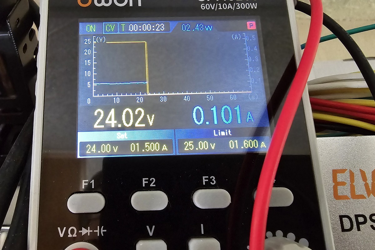

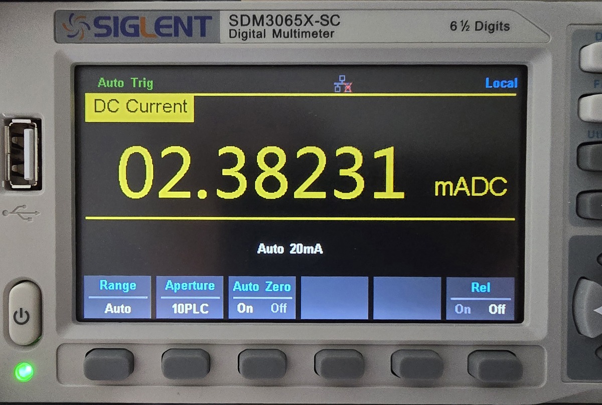

Hey! Erstmal vielen Dank für die hilfreichen Tipps. Ich bin gerade nach
Hause gekommen und habe gemessen:
Also, wenn ich nur Vcc/GND anschließe, benötigt die LED bei 24 V
ziemlich genau 100 mA. Nun habe ich das Multimeter auf Masse gelegt und
den anderen Ausgang mit der grünen DIM-Leitung verbunden. Die LED-Lampe
ging sofort aus und der Stromverbrauch wurde mit ca. 2,3815 mA
angegeben.

von H. H. (Gast)
An S. schrieb:
> 2,3815 mA
Nur auf 5 Stellen genau?
Also reicht ein BC547 o.ä. locker für viele Leuchten.

Also Deine BC547C Schaltung mit einem 10K hat sofort auf Anhieb
funktioniert.
