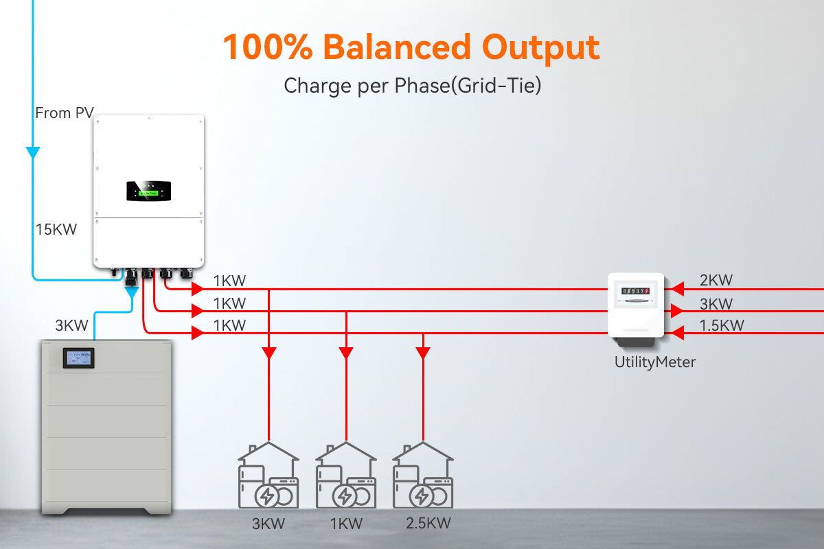

Hallo liebe Gemeinde,
Mein Bruder hat eine PV-Anlage mit einem Dreiphaseninvertor (Huawei
SUN2000-10KTL-M).
Er benutzt es ohne Netzeinspeisung, also nur für den Eigenbedarf.
Das ganze funktioniert ganz gut, allerdings nur mit
Dreiphasen-Verbraucher effektiv.
Bei Einphasen-Verbraucher wird der PV-Strom nur mit der "schwächsten"
Phase genutzt, der Rest kommt vom Stromanbieter.
Ziel ist also eine Art Transformator bei dem alle 3 Phasen jeweils zu
1/3 ausgelastet werden und hinten ganz normaler (einphasen) Wechselstrom
benutzt werden kann.
Hat jemand mit sowas Erfahrung bzw. eine Idee.
Danke, Niko

Der Installateur hat einen Smart Meter eingebaut und alle drei Phasen
werden gemessen. Damit kein Strom zurückfliest, wird wohl nur der
schwächste Verbrauch vom Invertor benutzt, der Rest wird vom
Stromanbieter bezogen.

Dann hat er das halt falsch gebaut und soll nachbessern. Es wird
klugerweise der Summenverbrauch aller 3 Phasen gemessen, und dem WR
mitgeteilt
wr.write_register(40235, P_MAX_EINSPEISUNG, x)
es ist egal auf welchen Phasen er wie viel einspeist und wie viel
Eigenverbrauch besteht, es geht nur um die Summe .
Blöderweise reagiert der Huawei nur in 100W Stufen darauf.

Na ja, kommt auf den Wechselrichter an.
Das alles stimmt wenn er mit "unbalanced output" ist. Es gibt auch
solche Geräte, hier handelt es sich um eins mit "Balanced output" (daher
habe ich oben das Modell angegeben).
https://powmr.com/blogs/news/balanced-vs-unbalanced-output
Zitat: "Balanced output inverter distributes equal power distribution
among phases. The phase with the lowest load determines the power output
for each phase, with the other two phases drawing energy from the grid
once the battery is full, injecting surplus solar energy into the grid."
Und ja, es ist "Schwachsinn", aber wir suchen trotzdem eine Lösung für
die Einphasen-Verbraucher.
Also, mal abgesehen davon wer was wie installiert hat (bzw. die Option
einen Wechselrichter mit "unbalanced output" ein zu bauen), suchen wir
eine Lösung den kostenlosen Dreiphasen Strom auch mit
Einphasen-Verbraucher zu konsumieren.

von Michael B. (laberkopp)
Nikola D. schrieb:
> wie kann ich ein Einphasen-Verbraucher an den Dreiphasenstrom so
> anschließen, dass ich jede Phase jeweils zu 1/3 auslaste?
GAR NICHT und es ist auch nicht notwendig, weil ja nur der Stromzähler 0
zählen soll und der zählt nur die Summe.
Und selbst wenn es so einen 10kW Trafo gäbe: wie kommst du auf die
abstruse Idee, mit so einem zusätzlichen Koloss irgendetwas sparen zu
können, der kostet mehr, als es gleich vernünftig zu bauen.
Gleich vernünftig heisst Deye Sun 10k Wechselrichter, oder (weniger gut
aber die Fehlinvestition schützend) eben die Steuerungswerte für den
Huawei richtig generieren.

von Nikola D. (Gast)
Also im grossen und ganzen sind wir mit Huawei zufrieden.
Das Modell bietet aber bei der 3 Phasen einen "Balanced outout" :
Das funktioniert auch ganz gut bei 3-Phasen-Verbraucher.
Uns geht es darum: wie wir den ganzen 3-Phasen Strom balanciert (also
gleichmäßig über alle 3 Phasen) benutzen, auch für den Fall von
Es gibt wohl (sog. "symetrierte" ) Transformatoren (3 zu 1 Phasig) , die

Mit so Bildchen von Werbebroschüren braucht man auch nicht kommen, wir
wissen wie ne PV-Anlage eigentlich ver- oder angeschaltet wird, nur
nicht wie das bei euch gemacht wurde. Die Aufteilung der Lasten im Haus
passierte schon vorher in der UVT fest verkabelt, das muß dann wohl der
WR in den Griff bekommen auf die 3x Phasen seine Leistungen zu
verteilen, je nach Last darauf.

Und ja, der Plan ist exakt wie im ersten Bild "100% Balanced output" .
Tut mir leid, ich kann es noch 3 mal wiederholen, aber wenn man nicht
zuhören will, kommt auch nichts rüber.

von Wolf17 (wolf17)
In Deutscland verwendete Drehstrom-Energiezähler saldieren über alle
drei Phasen. Sollte das im Einsatzland angeblich anders sein, bitte Bild
vom Typenschild des Zählers posten.
Es ist also für die gezählte Energie egal, ob je 3kW auf jeder Phase
verbraucht werden, oder ob eine Phase mit 9kW und die anderen beiden gar
nicht belastet werden.
Werden  3x3kW vom Wechselrichter eingespeist und auf einer Phase 9kW
verbaucht, sieht der Zähler -3kW/-3kW/+6kW, in der Summe also Null und
steht still.
Warum soll aufwendig ein hoher Einphasenverbrauch gleichmäßig über alle
drei Phasen verteilt werden? Den Versorger freut natürlich eine
gleichmäßige Netzauslastung, der Verbraucher hat aber keinen
wirtschaftlichen Vorteil, weil der gezählte Verbrauch sich nicht
unterscheidet.
Ich bitte um Erklärung.
> unterscheidet.
Korrekt. Ein Inverter kann auch unsymmetrisch (Nullsystem), muss aber
dann mit dem Nulleiter verbunden sein. Der Nachteil: Auf der DC-Seite
hat man dann 100Hz Leistungsschwankungen die man mit einem LC Filter von
Batterie und PV fernhalten sollte.
Ob es jetzt Zähler gibt, die jede Phase einzeln bilanzieren ist mir
nicht bekannt. Jedenfalls nicht um Umkreis von 2000km.
Der Nutzen vom "balancing": Der Netzbetreiber ist sicher dankbar. Aber
sonst ...
Nachtrag: In Nordamerika gibt es diese 1-Pahsen-Topftransformatoren die
an Masten hängen. Hier könnte es vielleicht eine Vorgabe vom
Netzbetreiber sein "balanced load" zu entnehmen.
Hallo Giovanni,
Genau so ist es. Ich möchte nicht mehr persönliche Daten hier
verbreiten, aber soviel ist klar: Die Behörden schreiben es vor
(insbesondere, wenn man kein Strom ins Netz zurückspeist, da der
bürokratische Aufwand gigantisch ist).
Und ja, die Techniker haben in diesen Fall einen 100% unbalanced output
Inverter empfohlen (dann würde es die Laßt verteilen). Das lohnt sich
aber nicht, weil die Batterien (bzw. das BMS) mit Huawei kommuniziert.
Wir sprechen hier also um eine technische Lösung für paar neue
Gewächshäuser.

von Rainer W. (rawi)
Dazu könnte er hinter den Dreiphaseninvertor einen Gleichrichter und
einen Einphasenwechselricher schalten.
Was will er mit seinem 3-Phasen-Ding, wenn er nur eine Phase möchte?

Und nur vollständigkeitshalber, die Dreiphasenanlage war schon da (siehe
oben), wird auch weiter so benutzt wie zuvor. Der Bedarf für die
Einphasen - Verbraucher ist neu (wie oben schon gesagt, paar neue
Gewächshäuser), daher die Suche nach einer Lösung.
Ihr Vorschlag mit dem Gleichrichter (und WR) hatten wir auch, waren aber
nicht sicher ob es keine bessere alternative Lösung (Z.B. mit
Transformatoren) gibt. Ihre Lösung ist aber eher auf dem Markt zu
finden, also praktikabler.
Vielen Dank und schönes Wochende lieber Rainer.

Auf Seite 11 kann man gut den Aufbau (siehe Bild im Anhang) sehen -
genau wie Klaus W. Vorgeschlagen hatte - über Gleichstrom. Ist ja auch
kein Rocket-Science, aber genau was wir hier benötigen.
