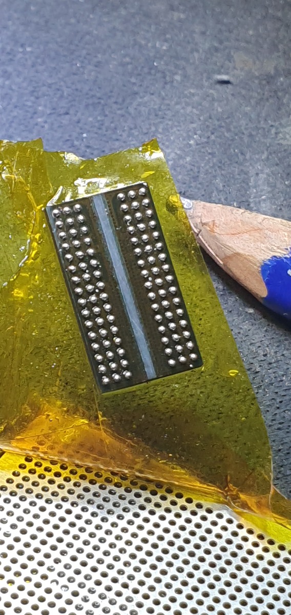

Hallo , Das Stencil ist 90x90mm Ball 0,5mm mit passendem Halter aus Alu. Wie schon mal geschrieben worden ist hat jemand auch das Problem gehabt das sich das Stencil beim Erwärmen nach oben wölbt. Jetzt ist die Frage ob es Ali Billigmist ist oder ob man erst den ganzen halter erhitzen soll. Es sind meine erste Versuche mit Lötkugeln.Ich habe mir einige Videos angeschaut, aber da sieht immer alles so einfach aus. Ich fange mit meiner regelbaren Heissluftstation mit 180Grad an mit 10mm Heissluftdüse. Die Düse wird wohl zu gross sein.Denn je mehr Fläche auf einmal erhitzt wird desto schneller verbiegt sich das Stencil. Hat jemand einen Tip wie man sich rantastet ? Ich drücke das Stencil zusätzlich mit einem Metallgegenstand nach unten aber trozdem wölbt sich das Ganze.

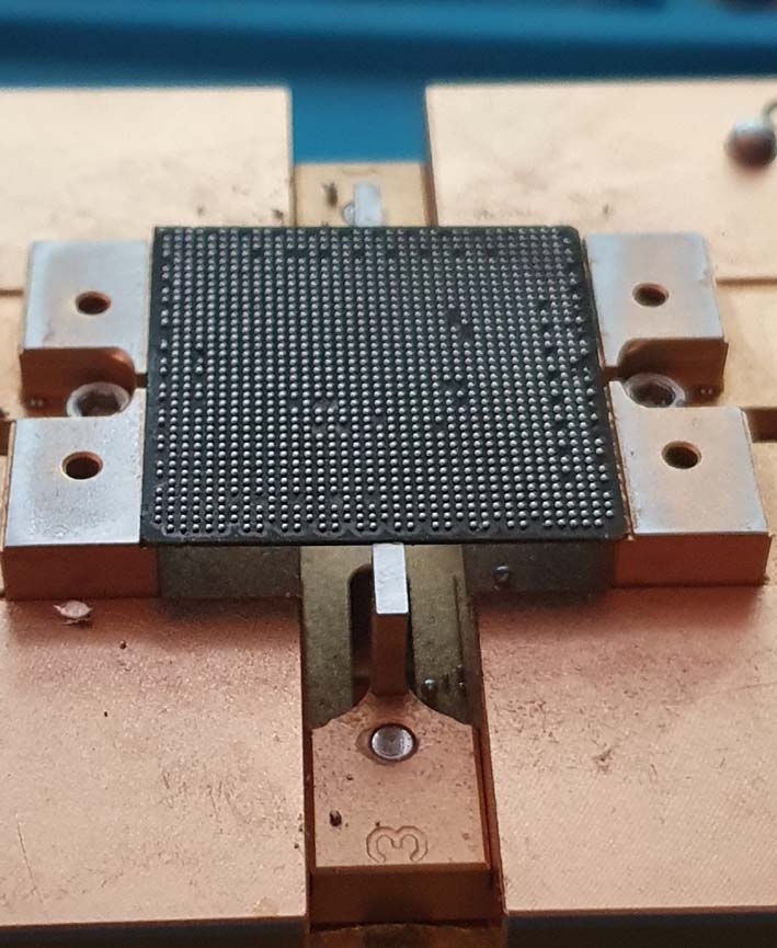

War das eine Standard oder Custom-made Schabone. Wenn ja, woher kam die Schablone. Wie brauchen eine Schablone fuer S13552 Hamamastsu Sensoren. Eine vorhandene Multi-CB Schablone steht unter mech. Spannung und verbiegt sich beim Reflow.

Ich hab nun die ganzen -1 Bewertungen gesehen. Da ist wohl einer mächtig am kotzen, weil ihr das so einfach macht, wofür man früher teure Reball-Kügelchen kaufen musste. Ich hab das gestern auch versucht an einem RPi. Der zweite Versuch ist dann geglückt und das Ding funktioniert wieder.
