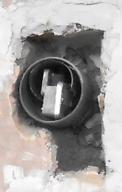

#7681105
Das war mein HÜP (Hausübergabepunkt), April 2021. Durch das Loch in der Wand kam Feuchtigkeit herein, daher musste ich das seit den 80ern unbenutzte (und unbezahlte) Teil entfernen und zuspachteln. Ich weiß nicht, ob in der Straße noch irgendwer Kabelfernsehen bezieht, ich hatte schon lange eine Satellitenschüssel.
