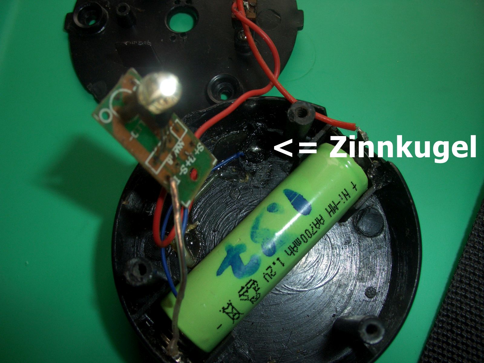

vllt. hilfts dem einen oder anderem mit ähnlichem Malheur.
eine Leitung war intern korrodiert, die Kupferlitze sah aus wie schwarze Baumwollfasern und war unlötbar - dazu brach ein Anschluß der Solarzelle ab,
dann ein Loch ins PVC-Gehäuse eingebrannt und neue Litze mit Lötzinnkugel gesetzt, dann nur noch gehofft und BINGO!
Zwar gestern nacht gelötet, aber erst bei Taglicht getestet, Zelle voll ;)
im Netz gibts einiges zum wie - interessant, daß die Solarzelle als Dämmerungssensor arbeitet und das Ding bei Nacht einschaltet.

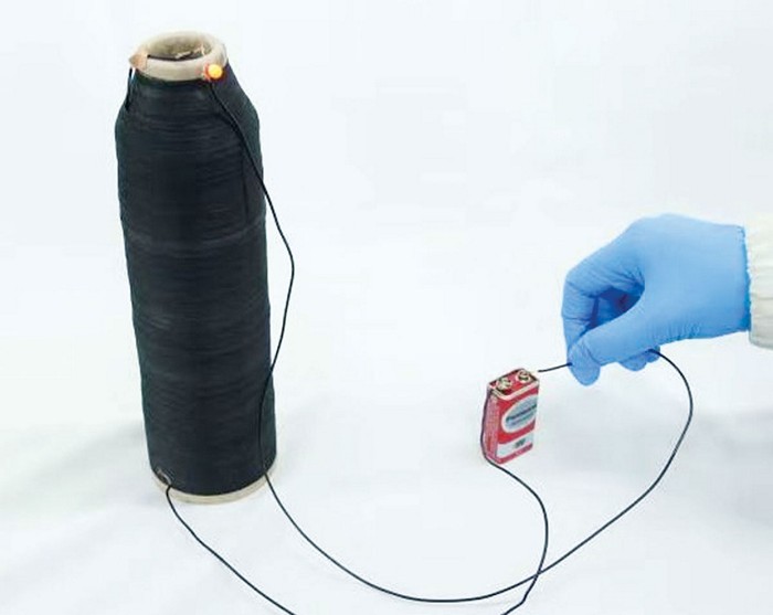

CCS
Carbonized Conductive Silk
https://cen.acs.org/materials/biomaterials/Coating-silk-carbon-nanotubes-yields/97/web/2019/10
interessant, was es unter CCS so alles gibt ;)
Some have made silk-based sensors and batteries that could dissolve inside the body.
essbare Biomaterialien!
"Einige machten seidebasierte Sensoren und Batterien die sich im Körper selbst auflösten"
