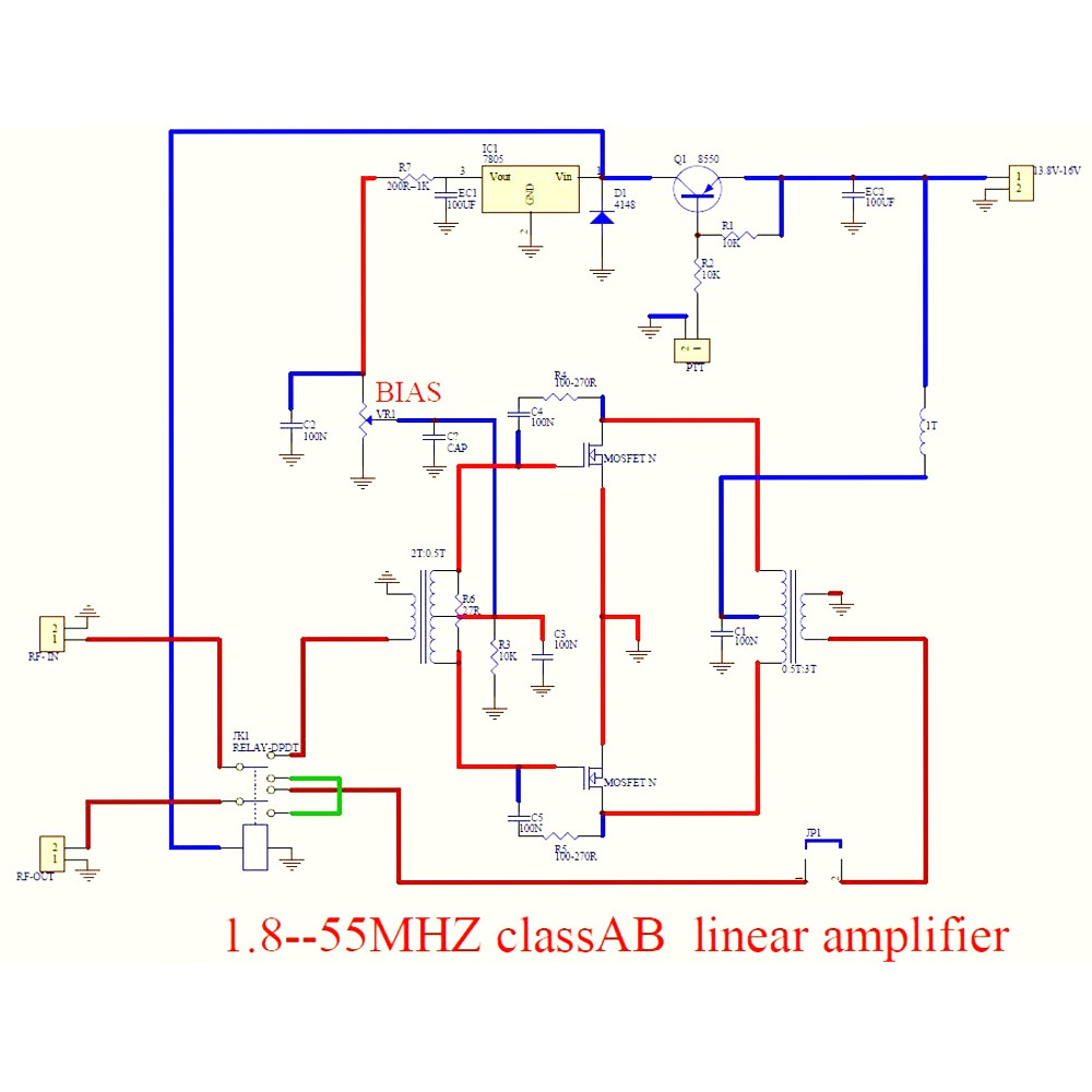

von Max (max98)
Beim Schema ist mir aufgefallen, dass der MiniPA100 ein R-C von den
Gates zu masse haben.
Wozu dienen diese? Schadet dies dies nicht nur dem Gain der
Transistoren?
von Rainer W. (rawi)
Max schrieb:
> Wozu dienen diese?
Das R sorgt für die Impedanzanpassung der MOSFET-Ansteuerung, das C
dient der Gleichspannungsentkopplung der Vorspannung zur
Arbeitspunkteinstellung.

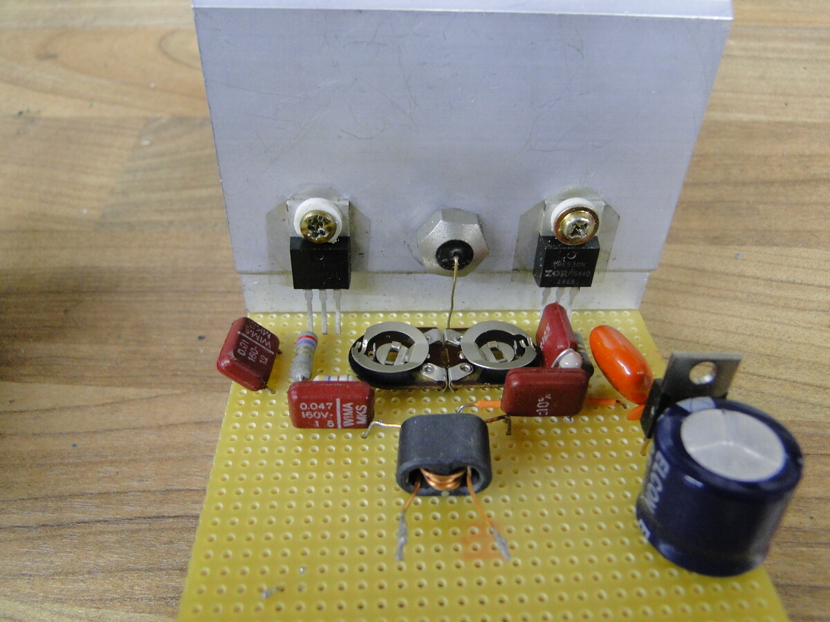

von Lodda (Gast)
Hier mal ein Bild aus der Experimentierzeit.
Unten das Bandpassfilter.
Schön alles ohne Keramiktransitor, da kannst du bedenkenlos böllern.
Haben sie nicht.
Der Mittelabgriff des Treibertrafos liegt über R/C nach Masse, aber
nicht die Gates.
Die Gates der IRF 510 und Konsorten besitzen selbst eine sehr hohe
Eingangskapazität, welche wiederum sehr hohe Umladeströme verursachen.
Deshalb müssen sie sehr niederohmig angesteuert werden.
Hauptproblem bei diesen Endstufen ist aber der unzureichend
tempkompensierte Bias.
Im Originalzustand läuft der Ruhestrom davon, d.h. die Endstufe geht
hoch.
Das Erste was ich modifizieren musste, war die Tempkompensation, siehe
Bild.

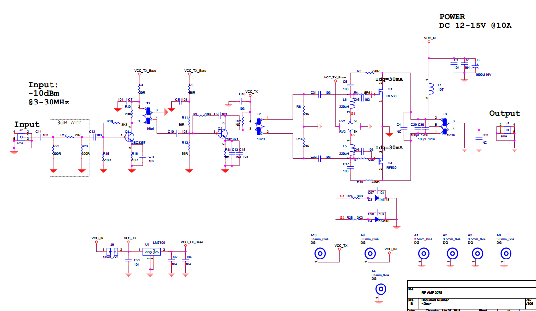

von Max (max98)
Danke für eure Antworten.
Nun ich habe ein Gain von gerade mal 8 mit meinem Amp. 1W rein -> 8W
raus und dies bei einem Iq von 1.25A.
Da ich den amp direkt mit dem Funktionsgen ansteuere ist die Leistung
auf 1W begrenzt.
Wie kann ich das Gain des Amps erhöhen? Also ziel: Funktionsgenerator
anschliessen und 100W raus bekommen.
von Markus W. (dl8mby)
Hallo Max,
>auf 1W begrenzt.
zwanzig dB Gain nur mit einer Stufe (End-Fets) ist schon ohne
Schirmung sportlich und kaum mit einem IRF510 in C-Betrieb zu schaffen.
Du braucht eine Vorstufe und schaffst eventuell 10-13 dB damit und
dann weiter zu den Endtransistoren.
vy73
Markus
PS.: Ich würde den End-Fets eher 15-25W HF 1-30MHz zutrauen.

von Max (max98)
Lodda schrieb:
> Die von dir gezeigte Endstufe gibt es auch als Komplettgerät 3-stufig,
> sowie in meinem Bild gezeigt.
Gehen bei diesem Schaltplan nicht die vorverstärkungs übertrager in
Sättigung da Sie DC-Behaftet sind? Ebenfalls ist 2x ein 16:1 Verhältnis
Lodda schrieb:
> Nur ein Beispiel: https://www.ebay.de/itm/296479696269?
Ist die 70W version meines Verstärkers, ohne Vorverstärkung
von Lodda (Gast)
So wie es aussieht nicht.
Jedenfalls funktionieren die Teile bei meinen Endstufen zuverlässig.
Sowieso fließt auch im Endstufentrafo ein erheblicher Gleichstromanteil,
was auf die Funktion keinen Einfluss hat.
Kommt auch immer auf die Dimensionierung an.
