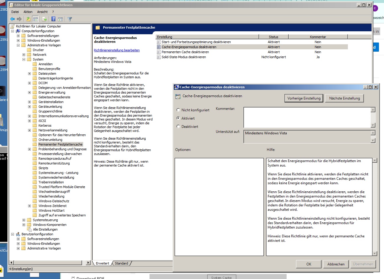

OP #7699259
Εrnst B. schrieb:
Wie kommst du auf diese seltsame Theorie?
Wie Du im Bildanhang sehen kannst, gibt es diese Erklärung in der gpedit-Konsole.
Aber zu 99,9999% habe ich auch kein Problem damit gehabt. Nun nervt es mich, daß ich den Diskcache deaktivieren nicht durchsetzen kann, klicki-bunti-häkchen in pilli-palli-windi.

OP #7699313
Es sind ganz normale Festplatten, Stichwort Rotation. ich gehe mal davon aus unter Hybridfestplatte auch eine normale Festplatte zu verstehen sein kann (etwas Speicherriegel haben die ja meist). Außerdem ist ja die übergeornete Zusammenfassung als "permanenter Festplattencache" bezeichnet. Bist Du sicher ich wäre falsch ?
besides: Muss ich Umgebungsvariablen ändern damit was funktioniert ?
#7699316
Nein. Bei der Hybrid-Festplatte ist sozusagen eine sehr kleine SSD zusätzlich verbaut. Also Flash-Speicher, der auch einen Stromausfall übersteht.
Die Windows-Einstellungen, die du gefunden hast, kontrollieren, ob dieser Flash-Speicher zum Teil als persistenter Schreib-Cache (zusätzlich zum Schreib-Cache im RAM) verwendet werden darf, um Platten-Spin-Ups zu vermeiden.
Bringt eher weniger Datensicherheit, wenn du das abstellst (UND eine SSHD besitzt), weil der Schreib-Cache im RAM viel schneller in den SSD-Teil der Platte geschrieben werden kann als in den HDD Teil. Nach einem Stromausfall konnte Windows den Flash-Cache-Inhalt wieder lesen und zurück auf die Platte schreiben.
Die Option stammt aus der Zeit, als SSDs&SSHDs noch Neu waren und es bei den Anwendern wenig Erfahrung damit gab. Wenn du damals Angst vor plötzlichem Flash-Chip-Tod durch zuviele Schreibzyklen hattest, konntest du die Verwendung als Schreib-Cache abschalten.
OP #7699338
Ok, aha, gut, danke. Dann habe ich mich da wohl vergallopiert und fehlinterpretiert. Richtig glauben kann ich meinen irrtum nicht.
Dennoch hatten meine Einstellungen in der Konsole ja manchmal anfänglich eine Wirkung.?
ich will aber trotzdem dauerhaft den Schreibcache der normalen Festplatten auschalten, oder gibt es den jetzt plötzlich auch nicht mehr. Es stellt sich dauernd zurück. Naja, ich kann mich auch geschlagen geben.
nachtrag: https://superuser.com/questions/1423464/turn-disk-write-caching-on-or-off-in-windows-10-8-7-with-a-reg-key-command-lin (klappt wohl auch nicht)

OP #7699601
Auch die im Abgesicherten Modus gemachten Einstellungen wurden vom System wieder geändert, dh der Schreibcache benutzen ist wieder aktiv und wartet auf einen Stromausfall. ist wohl ein one-way-button zum Wohlfühlen.
Übrigens, herr Duda, eine Planke hätte ich da. liegt gut in der Hand. Und es war ja nicht mein Problem, daß das Windows plötzlich nicht mehr startete und eine unbekannte Anzahl von Dateien verschwinden oder verändern ließ. sondern ?

OP #7699853
Es war dann wohl sfc, das falsch und kaputt repariert hat, aber ja erst nachdem Windows Treiber fehlten.
Es mag nicht der Schreibcache sein, der hier ursächlich ist, aber ich wollte doch zumindest etwas an der Sicherheit schrauben, es geht bloß gar nicht. Dann müßte man auch Defragmentierung, Startoptimierung und Auslagerungsdatei(pagefile) (ich benutze eigentlich immer Ruhezustand (echte Hibernation) hiberfil (dabei Systemdateien ausgeblendet)) unterbinden können. ich Danke für das interesse.
