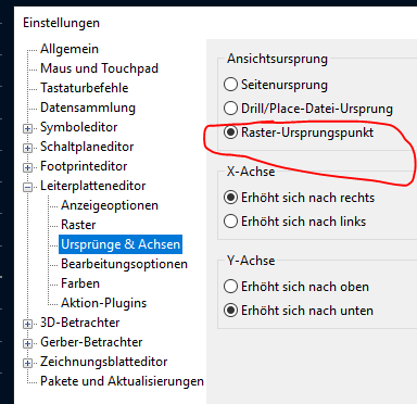

ich möchte eine Platine in KiCad erstellen, mein erster Versuch! Wenn ich ein Layout erstelle, habe ich ein Zeichnungsrahmen, den ich eigentlich gar nicht sehen möchte Dort platziere ich meinen Platinenumriss mit Startpunkt 0,0 (X,Y) Nun ist 0,0 links oben und der Zeichnungsrahmen läuft durch meine Platine. Also nicht wirklich ok....
Da ich mechanische Bautteile per Hand platzieren möchte, ist es für mich wichtig, dass ich meinen Nullpunkt kenne und dann im Eigenschaften-Fenster die passende X Y Koordinate angeben kann, ohne umzurechnen.
Wie kann ich den Zeichnungsrahmen deaktivieren oder meinen Platinenumriss in der Mitte des Zeichnungsrahmen platzieren und dann dem Platinenumriss einen Startpunkt von 0,0 geben.
Das mit dem Umschalten mit der Leertaste ist nicht das was ich suche, denn dann habe ich dx dy und das kann ich nicht in die Gehäuseeigenschaften unter X Y eingeben zum platzieren.
Gruß Lui
Man kann in KiCad den Koordinatenursprung an eine beliebige Stelle setzen. Einfach 'S' drücken und den gewüschten Punkt anklicken. Drücken von 'Z' setzt den Ursprung wieder auf den Default zurück. In KiCad 8 kann man auch die Richtung der Achsen definieren, also ob die X-Achse nach links oder rechts und die Y-Achse nach oben oder unten zeigt.

Ich habe den Zeichnungsrahmen deaktiviert und mein Platinen Umriss kann ganz entspannt bei 0,0 beginnen. Für mich die einfachste Lösung.
