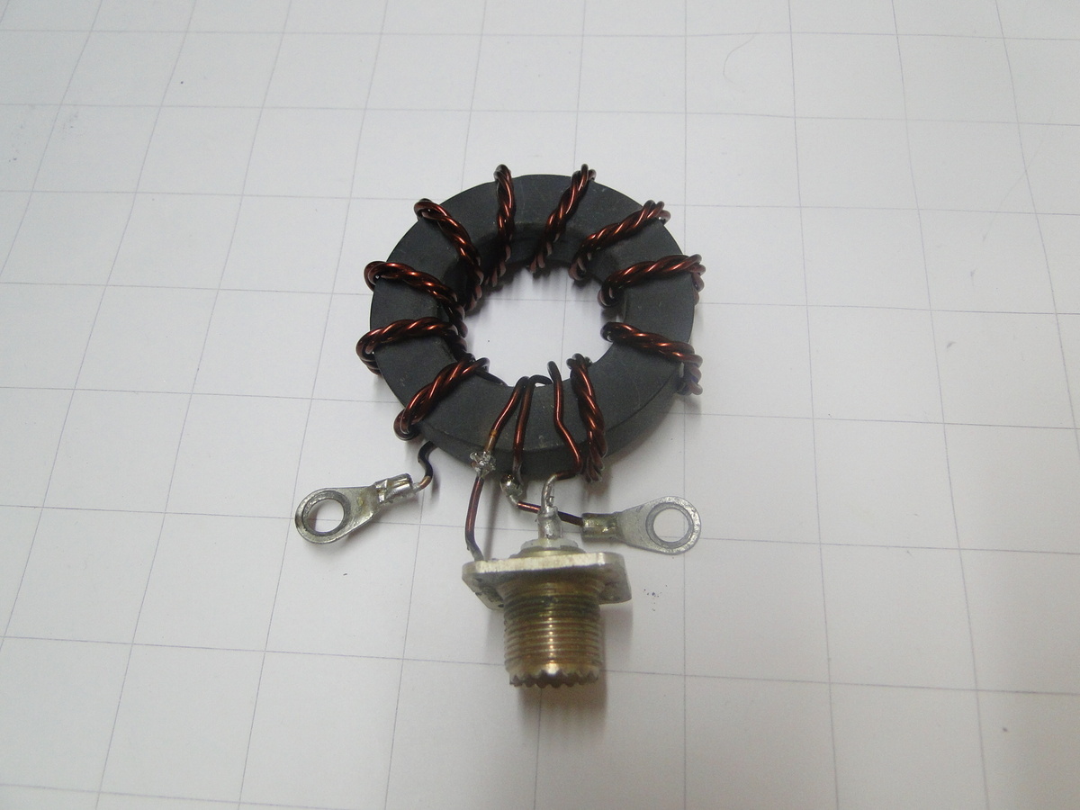

Für 4:1 Baluns für Dipol-Antennen gibt es ja viele Wickelanleitungen im
Web auf Ring-Ferritkernen, z.B.:
https://www.robkalmeijer.nl/techniek/electronica/radiotechniek/hambladen/funk/2002/08/page30/index.html
Aber wie wickelt man solch einen Balun auf einem Doppelloch-Ferritkern?

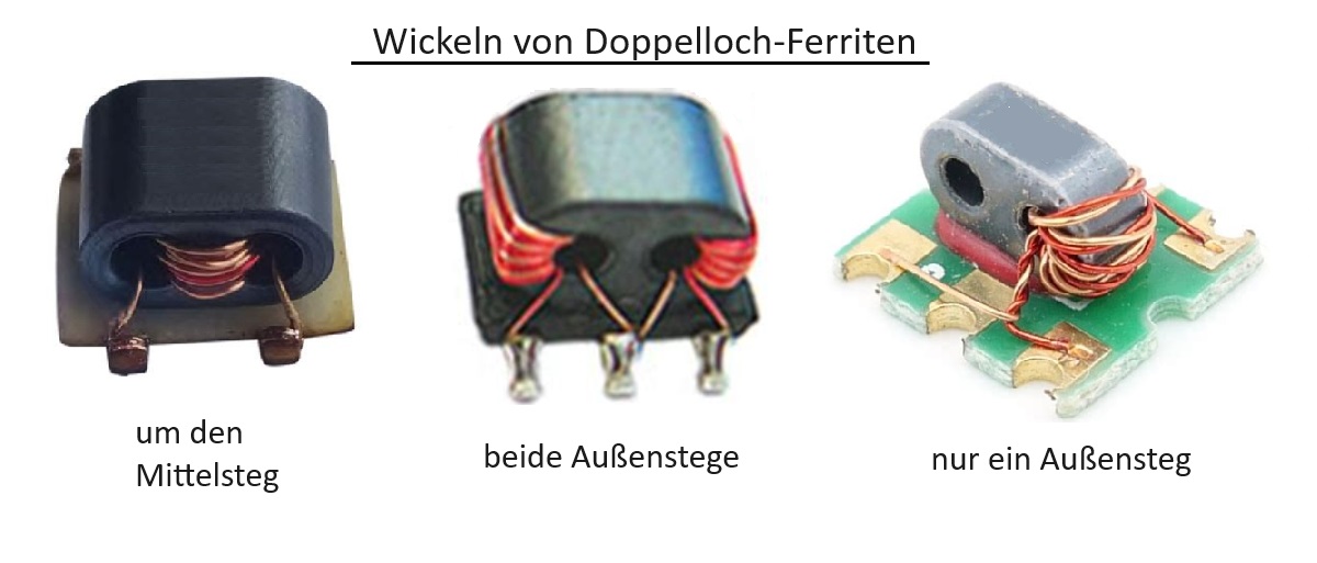

Al, ist das so einfach?
Wenn ich z.B. käufliche SMD-Baluns/Transformatoren sehe, gibt es
mindestens 3 verschiedene Wickeltechniken unabhängig von der Art der
Anwendung.

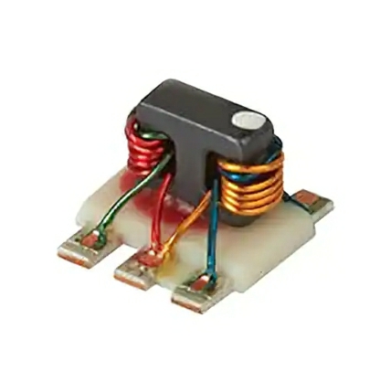

von Al (almond)
> Anwendung.

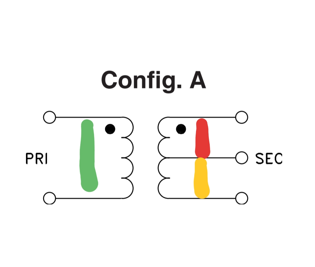

Nicht nur Bilder gucken, sondern bitte auch versuchen zu verstehen. Es
handelt sich in dem Bild um jeweils vollkommen unterschiedliche
Trafotypen. Die Abbildung in der Mitte zeigt z. b. einen 1:4 Guanella
Trafo, die werden oft als Antenneneingangsübertrager von 240 Ω
symmetrisch auf unsymmetrisch verwendet. Für diesen Trafotyp werden
entweder zwei separate Ringkerne verwendet oder es wird ein
Doppellochkern als zwei unabhängige Kerne bewickelt.
In der Abbildung rechts könnte man sich einen Doppellochkern sparen, da
hätte es genausogut ein eizelner Ringkern getan.
Hier etwas Info zum Bewickeln:
https://www.wolfgang-wippermann.de/ringkernwickeln.pdf

Das sind 3 verschiedene Trafos/Baluns o.ä. Ob einer davon ein Guanella
Trafo ist, kann wohl niemand sagen.
von Al (almond)
Du kannst es nicht sagen. Ich schon, denn das lässt sich an Hand der
Wicklung und deren Verschaltung erkennen.

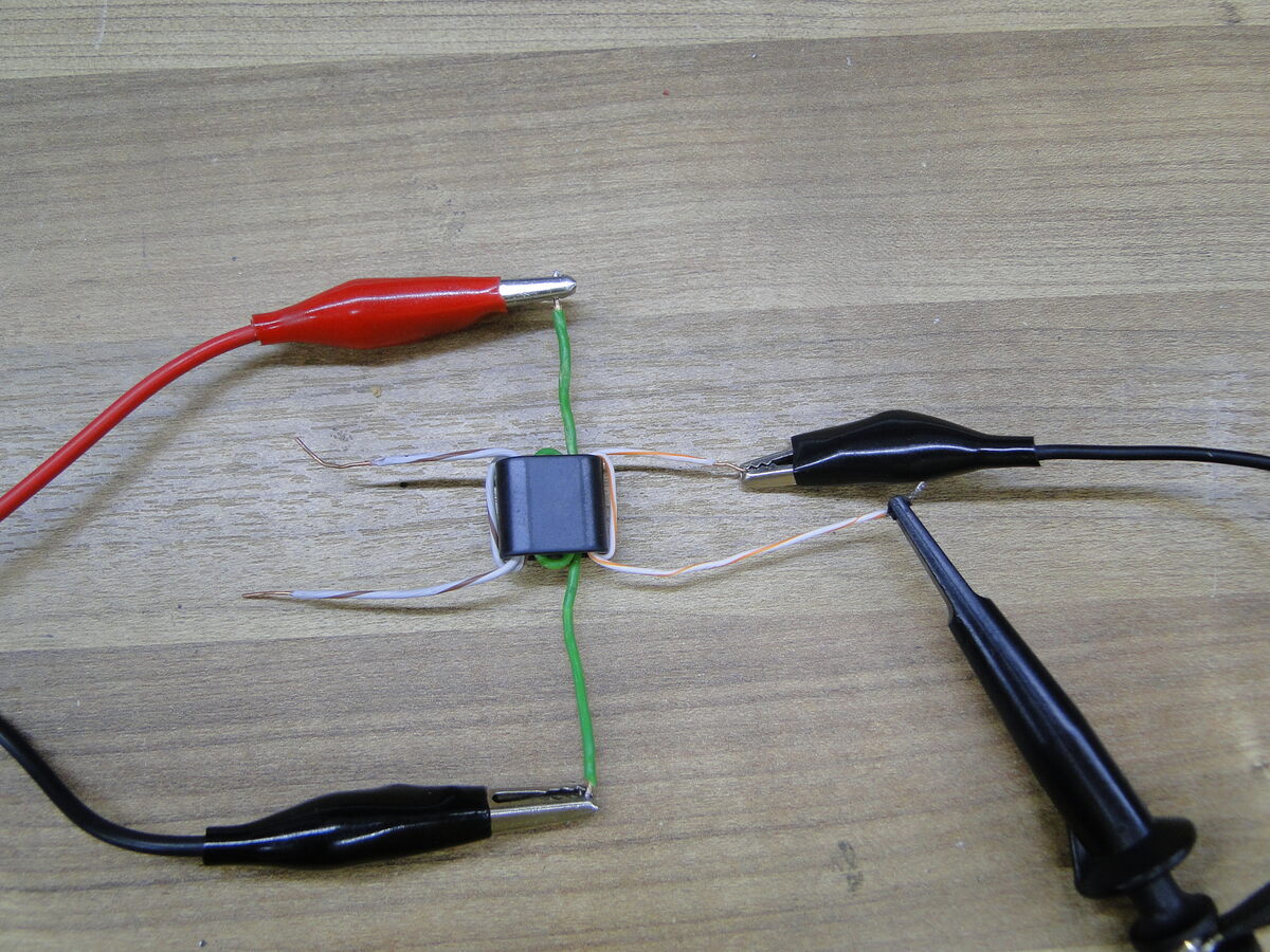

von Lodda (Gast)
Ganz einfache Testschaltung:
Signaleinspeisung von 10MHz auf dem Mittelsteg zeigt auf beiden
Außenseiten eine fast 1:1 Übertragung.
Einspeisung auf einer Außenseite lässt auf der anderen Außenseite
nurnoch ein ganz kleines Signal ankommen.
von Al (almond)
Quod erat demonstrandum!
Danke für die Messung

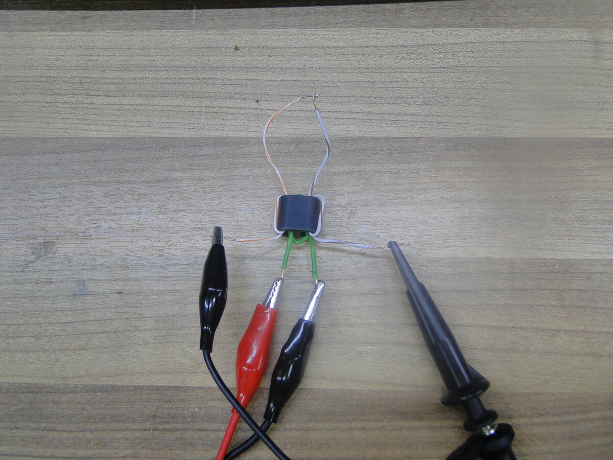

von Lodda (Gast)
Ich habe die Messung noch präzisiert und dabei (für mich) erstaunliche
Erkenntnisse gewonnen.
Die Wicklung um den Mittelsteg habe ich jetzt so gestaltet, daß durch
jedes Loch zwei Leiter führen. Siehe erstes Bild.
Das war in meiner ersten Messung etwas unpräzise. Da führte durch das
eine Loch 2 Leiter und durch das andere Loch 1 Leiter.
Hatte zwar keine großen Auswirkungen auf das Ergebnis, aber so gibt es
eine totale Symmetrie.
Das für mich Erstaunliche war, daß die beiden Außenwicklungen um 180°
phasenversetzt sind, bei gleichem Wickelsinn.
Ist vielleicht für Selbstwickler interessant, wenn man die Außenwickel
seriell schalten wollte, müsste man es so wie im zweiten Bild machen.
Das hatte ich anders erwartet. 😊

von John B. (craftsman)
Anderes Thema:
Nö, der Wickelsinn ist entgegengesetzt. Das kann man erkennen, wenn man
sich klar macht, wie der Strom durch die unmittelbar benachbarten Drähte
der Primäwicklung (die über den Mittelsteg verläuft) fliesst.
von Lodda (Gast)
Martin L. schrieb:
> Für mich sind linke und rechte Wicklung phasengleich.
Nein, sind sie nicht.
Dem kann ich zustimmen. Nach einigem Überlegen wurde  mir klar, daß der
Wickelsinn gegenläufig ist.
Kann ja auch nicht anders sein.

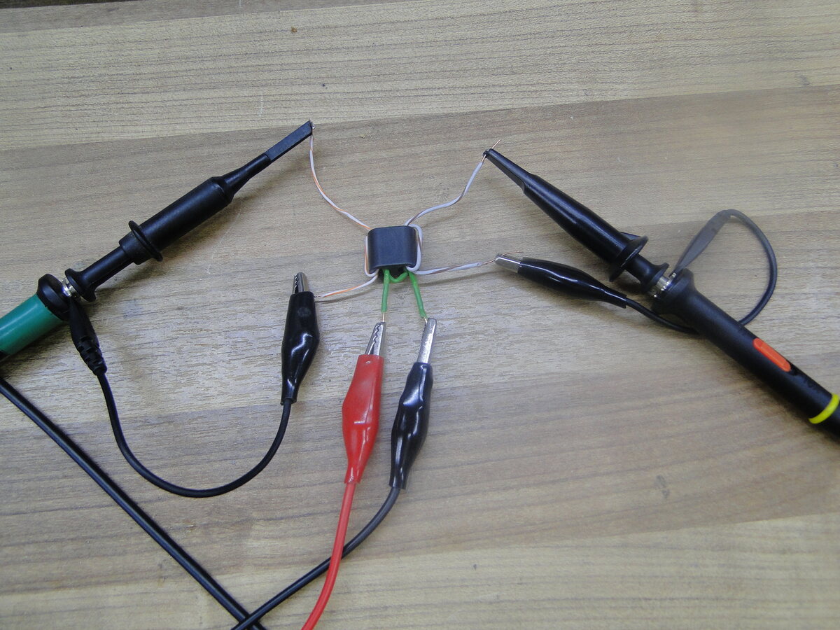

John B. schrieb:
> Ich habe auf einer Wicklung mit 4 Windungen in einem Loch 10 Mhz
> eingespeist und mit dem Skop gemessen. Gleich grosse Wicklung im selben
> Loch: 1:1 Übertragung.
> Gleich grosse Wicklung im anderen Loch: 1:0,23 Übertragung. Das ist
> nicht zu vernachlässigen und zeigt, dass eine magnetische Kopplung
> stattfindet.
Dem stimme ich nicht zu.
Ich habe weiter experimentiert und festgestellt, daß eine Übertraung
zwischen den äußeren Wicklungen nicht statt findet.
Wenn ich primär (Mittelsteg) einspeise und die Außenkreise messe, dann
findet eine 1:1 Übertragung statt, auch unter einer Last von 50 Ohm.
Speise ich aber einen Außenkreis, dann findet keinerlei
Leistungsübertragung zu dem anderen Außenkreis statt.
Zwar kann ich unbelastet noch eine klitzekleine Amplitude messen, aber
unter einer Last von 50 OHM zeigt mein Scope nurnoch das Grundrauschen.
Somit ist die Behauptung von Al bestätigt.
Das ist kein verallgemeinerbares Ergebnis, es sagt nur etwas über deinen
Versuch aus.
Mit 10 Mhz, 4 Windungen pro Wicklung, und einem Hochfrequenzgeeigneten
Kern (violett ohne Typenbezeichnung vom Surplushändler) sehe ich
Leistung übertragen, auch bei Belastung mit 330 Ohm. Die belastung der
1:1 Sekundärwicklung zeigt den gleichen Spannungsrückgang wie die
Belastung der Primärspannung, Die Belastung der gegenüberliegenden
Wicklung mit dem selben Widerstand, zeigt einen geringeren
Spannungsrückgang. Was zu erwarten ist, weil die Streuinduktivität in
dem Fall höher ist und die Rückwirkung auf die Spannungsquelle geringer
ist.
Wenn du geeignetes Kernmaterial verwendest, 4 Windungen pro Wicklung
aufbringst und 10 Mhz verwendest könnte es auch bei dir ähnlich
aussehen. Möglicherweise passen deine 50 Ohm und die geringe Reaktanz
deiner Drahtschleifen nicht wirklich zusammen. Vielleicht hat dein
Versuchsaufbau auch jetzt noch nicht erkennbare Eigenheiten.
Was mich an deinem Versuch bedenklich stimmt, ist dein Bericht, dass du
bei 1:1 Windungen im selben Kernloch, nur FAST 1:1 Spannung siehst. Bei
mir liegen die Skopkurven aufeinander. Übrigens: Was ist deine
Messfrequenz?

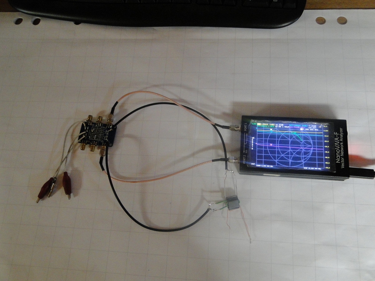

Mein Spieltrieb hat mich heute Morgen sogar dazu gebracht, das DUT auch
an meinen NanoVNA zu hängen. Die Ergebnisse entsprechen im Großen und
Ganzen  meiner vorherigen Messung mit dem Skope.
Der Nano ist deutlich empfindlicher als die Messung mit dem Skope, was
zum Vorschein brachte, daß es bei der Übertragung doch zu einigen
Verlusten kommt.
Das ändert jedoch nichts an der Gesamtaussage.

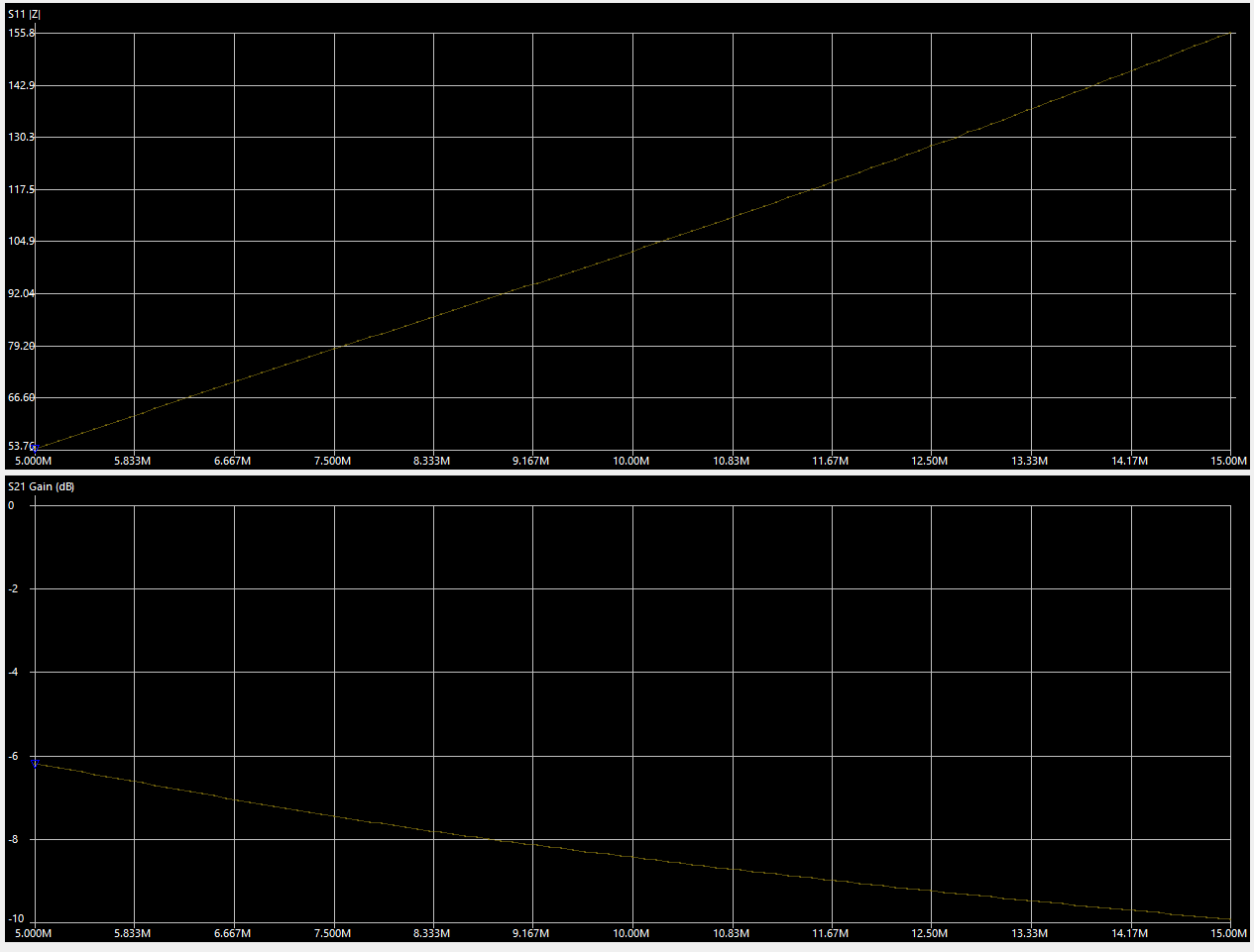

von Lodda (Gast)
John B. schrieb:
> In meinen Messungen...
Ein Traumtänzer!
Hier schiebe ich noch eine reale Messung mit meinem NanoVNA nach.
Nochmal zusammenfassend: 3 Wicklungen von jeweils 2 Turns auf einem
Doppellochkern, eine auf dem Mittelsteg, jeweils eine auf den
Außenstegen.
Alle drei Wicklungen sind mit 50Ω terminiert.
Eingespeist wird auf der Mittelwicklung und der Sweep beträgt 10MHz,
d.h. von 5-15MHz, Mittelwert 10MHz.
Man sieht, daß bei nur 2 Turns das Z schon beginnend bei 5MHz linear mit
der Frequenz von 50Ω bis auf 156Ω bei 15MHz ansteigt. In gleichem Maße
sinkt die Übertragung von anfänglich ~-6dB auf ~-10dB.
Das ist auch absolut verständlich, denn die eingespeiste Leistung
verteilt sich entsprechend auf zwei Verbraucher.
Das entspräche in etwa einem HF-Splitter.
Eine Messung von Außenwicklung zu Außenwicklung zeigt keine Übertragung,
weshalb ich auf eine Dokumentation verzichte, es gibt nichts zu zeigen.
Ich würde mal gerne die Dokumentation zu dieser angeblichen Messung von
Craftsman sehen....bei 4 Turns und 10MHz 😎

Wie kann dann so ein Audio Trafo (TCM3-1T) funktionieren?
von Lodda (Gast)
Schau dir mal den Kern an und vergleiche ihn mit einem Doppellochkern.
Vielleicht fällt dir ja schon der geometrische Unterschied auf.
von Al (almond)
Schau im Datenblatt genau hin. Die Trafowicklungen des TCM3-1T
Audioübertragers sind über den Mittelsteg und den dadurch in beiden
Hälften entstehenden maggnetischen Fluss miteinander gekoppelt:
https://www.mouser.de/datasheet/2/1030/TCM3-1T_2b-1701322.pdf
Nochmal als Reminder zum Threadstart-Thema:
Doppellochkerne verhalten sich magnetisch wie zwei zwei nebeneinander
angebrachte voneinander unabhängige Ringkerne. Ein magnetischer Fluss
nur in einem Ringkern erzeugt keinen magnetischen Fluss im anderen
Ringkern (abgesehen von etwas parasitärem Streufluss). Nur Wicklungen
über den Mittelsteg erzeugen einen magnetischen Fluss der beide
Ringkernhälften durchdringt.
Daraus folgt; Um zwei Wicklungen auf einem Doppellochkern über den
magnetischen Fluss miteinander zu koppeln, müssen
a) mindestens eine Wicklung über den Mittelsteg gewickelt sein, oder
b) beide Wicklungen gemeinsam über den Mittelsteg gewickelt sein, oder
c) Beide Wicklungen gemeinsam über den gleichen Außensteg (= einen der
Ringkerne) gewickelt sein. Eine Kopplung auf den anderen Ringkern findet
in diesem Falle nicht statt.
Im Falle c) kann man zwei unabhängige, nicht magnetischn miteinander
gekoppelte Trafos mechanisch auf einem Doppellochken unterbringen. Sie
verhalten sich dann wie zwei unabhängige Trafos auf separaten
Ringkernen, die nur meachnisch miteinander verbunden sind. Diese
Konstruktion findet man z.B. häufig in der VHF/TV Antennentechnik bei
einem 1:4 Guanella Trafo zur Impedanztransformation und Symmetrierung
von Schleifendipolen.
Der funktioniert wegen der Kopplung der jeweils auf dem selben Schenkel
befindlichen Wicklungen. In diesem Fall ist die Kopplung zwischen den
Aussenschenkeln von geringerer Bedeutung. Aber als 1:4 Balun für
Antennen, wo die Gleichtaktunterdrückung relevant ist, ist diese
Konstruktionsweise nicht zu empfehlen. Die Kopplung zwischen den
Aussenschenkeln ist zwar geringer als die Kopplung auf dem selben
Schenkel, aber dennoch deutlich von Null verschieden. Das verringert die
erforderliche Sperrwirkung.
Beim 1:4 Guanella sind sowohl Leitungstransformator Funktion, als auch
klassische Transformator Funktion wirksam. Das ist unter Anderem der
Grund für die vielen Missverständnisse in dem Bereich. In den Aufsätzen
wo die oben geposteten Links hin führen, ist das aber recht verständlich
beschrieben.
von Enrico E. (pussy_brauser)
Für einen Audiotrafo sind die Windungszahlen zu gering. Er arbeitet im
MHz Bereich.
Die grüne Wicklung ist auf beide Außenschenkel gewickelt und kann somit
das Signal sowohl auf die rote, als auch auf die gelbe Wicklung
übertragen.
Wird die grüne Wicklung nicht eingesetzt (nicht beschaltet), dann kann
kein Signal von der roten zur gelben Wicklung übertragen werden!
von Jens K. (jensky)
> übertragen.
Die gewählten Farben sind scheiße!
Nein! Es sind exakt die gleichen Farben vom Kupferlackdraht auf dem Bild
von 8:47 Uhr:
https://www.mikrocontroller.net/attachment/637590/Screenshot_20240615-084504.jpg
Enrico E. schrieb:
> von 8:47 Uhr:
Stimmt! Aber bei genauer Betrachtung an der falschen Position!
Na gut, dann müssen eben die Farben gelb und rot untereinander
ausgetauscht werden ;)
von Jens B. (dasjens)
Lodda schrieb:
Hmm, was da wäre? Das Teil ist nur kürzer und eckiger.
von Dirk O. (dirk_sdr)
Zu meiner Anfangsfrage habe ich bei weiterem Suchen eine tolle
französische Seite gefunden:
https://f1frv-free-fr.translate.goog/main3c_Baluns.html?_x_tr_sch=http&_x_tr_sl=auto&_x_tr_tl=de&_x_tr_hl=de&_x_tr_pto=wapp
Da werden ganz praktisch Wickelanleitungen für einen Balun gezeigt.
Hilft weiter.
von Lodda (Gast)
Stimmt...und funktioniert genau so wie ein Doppellochkern.
Wenn du dir die Wicklungen anschaust, siehst du, daß die beiden
Außenwicklungen überkreuzt miteinander gekoppelt sind.
Ein Strom in einer Außenwicklung fließt auch in der anderen
Außenwicklung.
Somit sind Primär- und Sekundärwicklung gemeinsam auf beide Kerne
gewickelt.
Das ermöglicht eine insgesamt kompaktere Bauweise, als auf einen
Einzelkern gewickelt.
Wilhelm S. schrieb:
> Wo du gerade an der Strippe bist: ich habe immer noch nicht verstanden,
> was du mit dem Übertrager machen willst.
War m.E. nicht relevant für die Fragestellung. Ich wollte einen
Doppelloch-Ferritkern "DL" als Spannungsbalun 1:4 herstellen.
Unabhängig von der konkreten Anwendung ging es mir nur um die optimale
Wickeltechnik auf DLs und darum, ob man sozusagen die vielen
Wickelanleitungen für "normale" Ringkerne 1:1 auf DLs übertragen kann.
Nach dem Input hier habe ich den 1:4 Balun jetzt bifilar auf den
Mittelsteg des DL gewickelt. Sieht erstmal gut aus, ist aber noch nicht
getestet oder vermessen.
von Robert M. (r0bm)
Das ist kein Audio-Trafo. Das Bild zeigt einen Richtkoppler mit ~10dB
Auskoppeldämpfung und nicht den TCM3-1T. Mini-Circuits bildet auf der
Produktseite, aus unbekannten Gründen, nicht den TCM3-1T ab sondern
zeigt nur ein generisches Photo. Bei Mouser wird z.B. auch nicht der
TCM3-1T gezeigt sondern ein 1:4 Strombalun.
