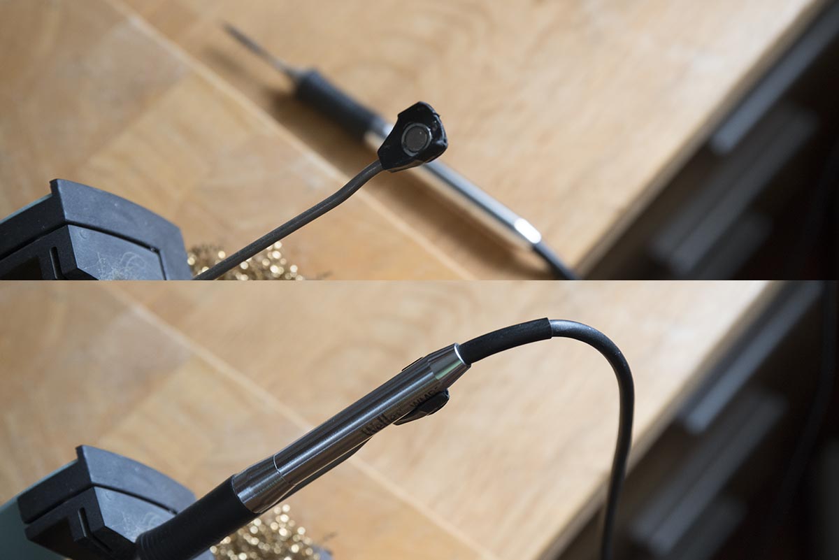

Bei mir ist in der Halterung ein kleiner Magnet verbaut. Im Griff wird
wohl ein Reed-Kontakt oder so sein. Weller WMRT.

Bei meiner Auflage (WDH 10T) ist das ganz einfach mechanisch gelöst: Der
Lötkolben drückt die federnde Auflage etwas nach unten und betätigt den
genannten Mikroschalter.

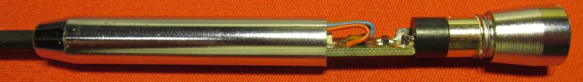

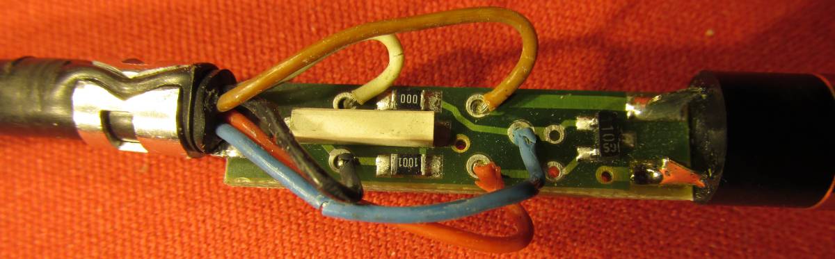

Das Griffstück lässt sich aufschrauben, allerdings sehr schwergängig.
Ich habe es vor Jahren als defekt ernten können und nutze es an einer
Eigenbaustation.
Das helle Ding, was wie ein Zementwiderstand aussieht, ist der
Reedkontakt.
Der schwarze Käfer ist ein PTC, vermutlich KTY82-110 für die
Umgebungstemperatur, wohl Kaltstelle für das Thermoelement.
Die beiden Widerstände, vermute ich, melden der Station den Typ des
Lötkolbens.
