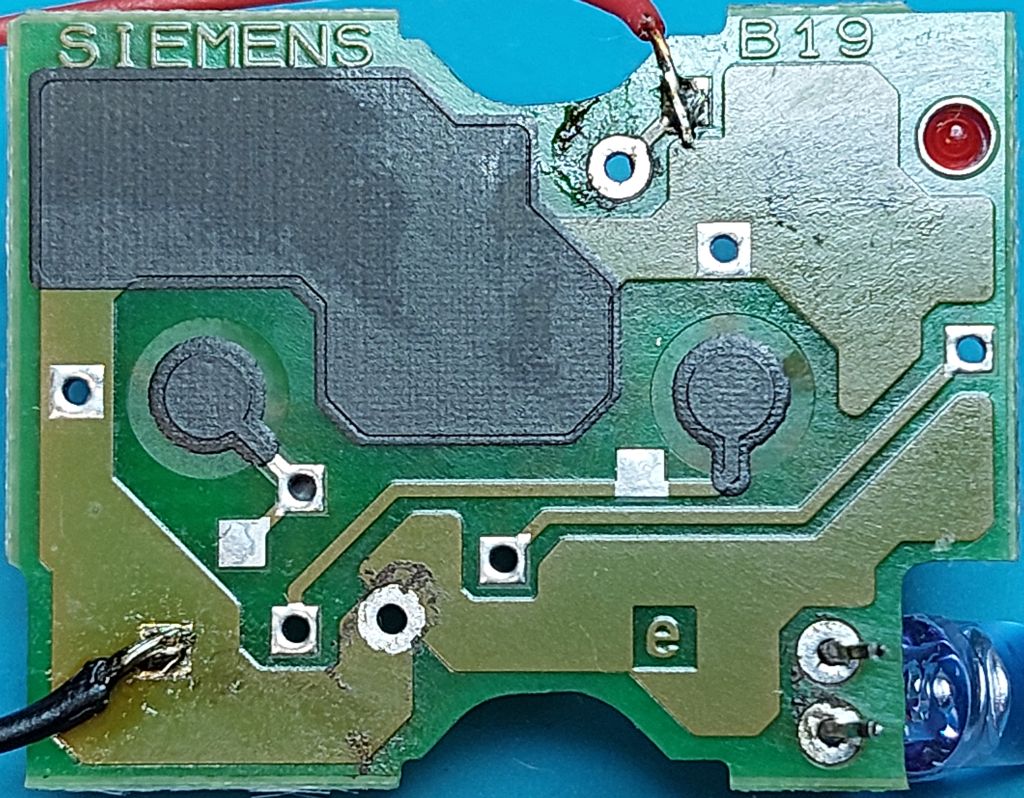

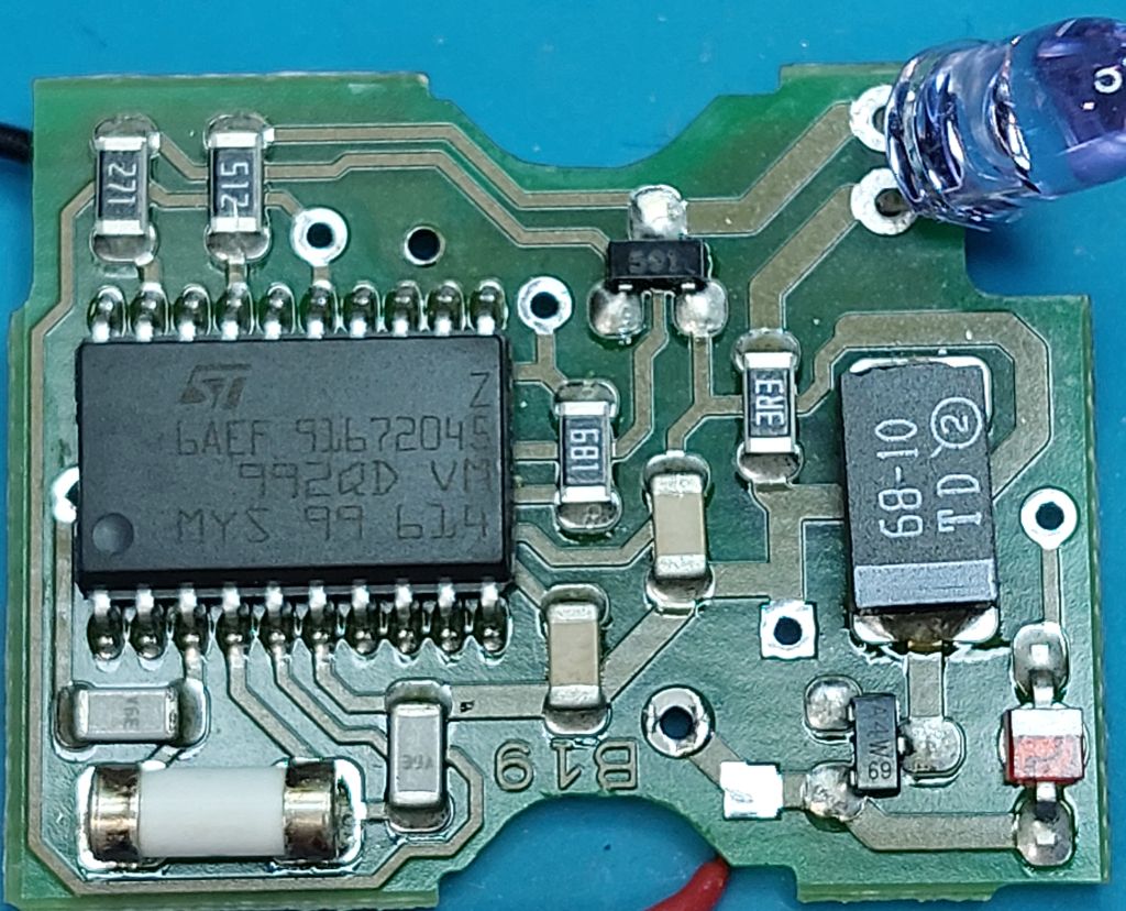

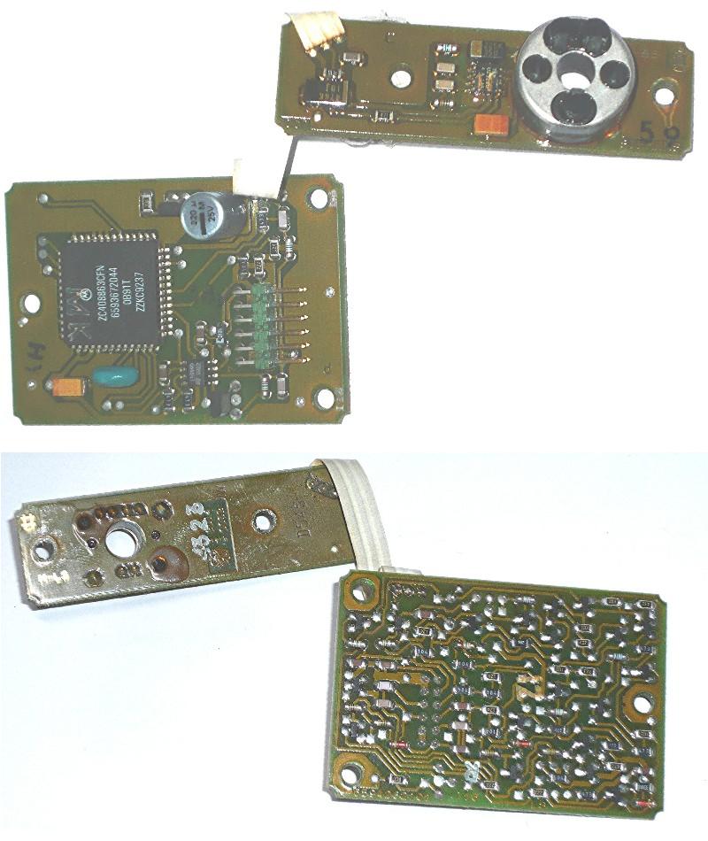

Moin,

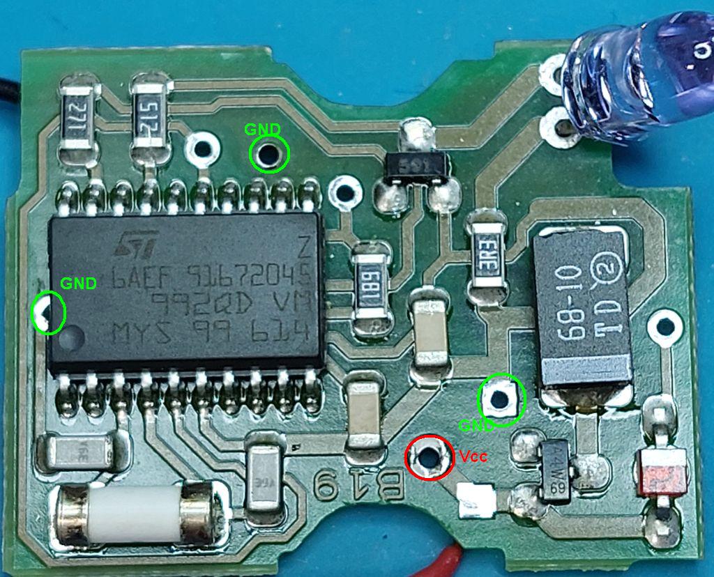

auf dem Tisch liegt hier das ausgebaute Innenleben eines Autoschlüssels
(BMW, Baureihe E34) mit Infrarot-Fernbedienung, die von jetzt auf gleich
die Funktion eingestellt hat - keine Reaktion der Kontroll-Led auf
Tastendruck, egal welche der beiden Tasten. Neuteile sind vom Hersteller
nicht mehr lieferbar.
Die Batterien (2 x CR2016) wurden getauscht, soweit verfolgbar die
Spannungsversorgung geprüft. Ein Datenblatt zu dem IC 6AEF91672045 habe
ich nicht finden können.
Frage ist, was ist das unten links befindliche Bauteil (die weiße Rolle
mit Endkappen) und wie kann ich es testen?
Es hängt mit seinen beiden Anschlüssen an zwei Pins des ICs einerseits
über einen Kondensator "39A" mit Masse und andererseits ebenfalls über
einen Kondensator "39A" mit der Betriebsspannung verbunden. Könnte die
Takterzeugung sein, ich habe sowas aber noch nie gesehen.
Danke für alle Hinweise
Thomas
von Michael B. (laberkopp)
Thomas P. schrieb:
> was ist das unten links befindliche Bauteil (die weiße Rolle mit
Schwingquartz.
Mit einem Quartztester.
Oder einfach in der Schaltung erst die mittlere Gleichspannung an den
Anschlüssen, sollte um Schaltbereich der uC-Eungange liegen, also 0.8
bis 2.4V.
Dann ob's schwingt und dabei darf man die Anschlüsse nicht belasten,
schon 10pF können stören, am besten also eine Koppelspule (EMV Sniffer)
drüberhalten.

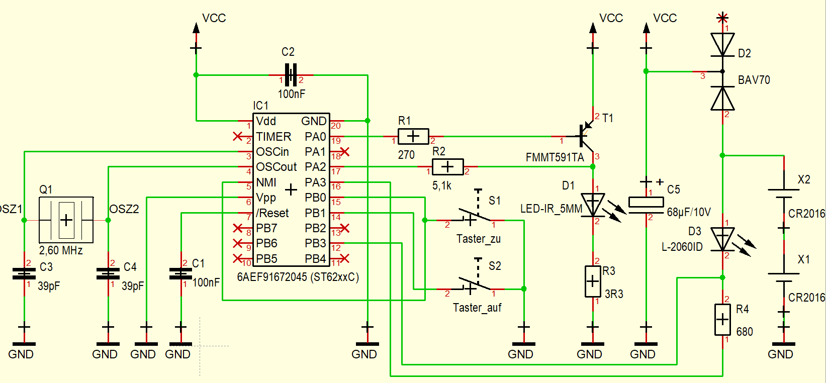

von Dieter S. (ds1)
Ganz sicher? Für mich gehen die beiden Kondensatoren nach Masse, siehe
das Bild mit dem eingezeichneten Potential der Vias.
Der Mikrocontroller könnte eventuell ein ST6 sein, z.B. ST62T08C bis
ST62T20C sein (die Anschlüsse für das Quarz würden passen).

von Thomas P. (topla)
Danke, Du hast recht, beide Kondensatoren gehen nach Masse.
Alter würde auch passen. ;)
von Dieter S. (ds1)
Thomas P. schrieb:
> Kennt jemand die Bezeichnung des Typs dieses Quarzes?
Falls es ein ST6 sein sollte (z.B. prüfen inwieweit Vdd und Vss passt
und nicht nur das Quarz) ist ein Quarz bis 8 MHz möglich. Allerdings muß
die Frequenz stimmen sonst wird der Empfänger nichts mehr empfangen.
Zum testen könntest Du einen Takt an OSCin anlegen und schauen ob dann
etwas passiert wenn man die Tasten drückt.

von Dieter S. (ds1)
Bezüglich der roten LED, soll diese immer Aktivität anzeigen oder
eventuell erst nach dem Anlernen?
In einem BMW Forum findet sich der Hinweis (siehe Bild) dass der IR
Schlüssel angelernt werden muss wenn die Batterie gewechselt wurde.
Falls es sich dabei um den selben Schlüssel handelt: vielleich mal den
dort beschriebenen Ablauf ausprobieren und schauen ob die LED zu Blinken

von H. H. (Gast)
Michael B. schrieb:
> Schwingquartz.
Sieht eher nach Keramikresonator aus, Murata CSAC.
H. H. schrieb:
> Michael B. schrieb:
>> Schwingquartz.
Danke, ich glaube, Du hast da mal wieder genau in die Mitte vom
Schwarzen getroffen. Passt bei CSAC MGC-TC wie die Faust aufs Auge. Die
gab es von 1,80 - 6,00 MHz, Betonung liegt wohl auf "gab es".
H. H. schrieb:
> Das Marking wird auf der Unterseite sein.
Ja, nach Murphy kann das auch nicht anders sein.
1. Mit Oszi gemessen, wenn Taste gedrückt an Pin 4 (OSCout) Sinus mit
384 ns und 200 mV => 2,6 MHz, an Pin 3 (OSCin) fester Pegel 100 mV,
keine Schwingung nachweisbar.
2. Resonator ausgelötet, 2,60 MHz. 2,45 MHz wären noch zu bekommen, hmm.
von H. H. (Gast)
Ist doch alles in Ordnung.
In meinem jugendlichen Leichtsinn hätte ich jetzt am Pin 3 (OSCin)
irgendwas mit 2,6 MHz erwartet, dort speist man ja auch einen externen
Takt ein?
von H. H. (Gast)
Liegt dort auch an, solange du mit dem Tastkopf weg bleibst.

> Ich wuerde den Quarz einfach mal abloeten
Da kann man sich die Braterei lieber sparen und das Signal vom Quarz am
OSCin mit einem externen Signal einfach überschreiben.
> Takt ein?
Blöde Idee, am OSCin den Takt nachmessen zu wollen. Wenn der Oszillator
läuft, hat man am OSCout das solidere Signal.
von Dieter S. (ds1)
Da der Resonator offensichtlich schwingt: hast Du geprüft ob Reset auf
High geht? Wenn es denn ein ST6 ist könnte eventuell der Kondensator
über dem "B19" Schriftzug für die Reseterzeugung verantwortlich sein.
Ich gehe davon aus dass die LED sowie die Widerstände überprüft und in
Ordnung sind.
Leds und Widerstände sind in Ordnung, ebenso die Diode vor dem
Stützkondensator und der pnp vor der IR-Diode, die Betriebsspannung
liegt an den Pins 1 und 20 an, Pin 6 liegt auf Masse. Beide
Kontaktflächen ziehen den NMI-Eingang auf Masse.
Reset liegt auch auf high, derzeit versuche ich mal nebenbei das
Datenblatt vom Controller querzulesen.
Resonator wieder eingelötet und aus Verzweiflung habe ich jetzt alle
erreichbaren Lötstellen nachgelötet => funktioniert wieder. Da war wohl
doch irgendwo eine kalte Lötstelle entstanden. Morgen versuche ich das
Anlernen des Schlüssels, bin aber guter Dinge. Das Handy zeigt auch die
funktionierende IR-Sendediode.
Danke an alle Helfer, ich habe wieder einiges dazugelernt.
Thomas
Dieter S. schrieb:
> Wenn es ein ST6 ist sollte Pin 20 auf Masse liegen.
Ja, sorry, war blöd formuliert.
Betriebsspannung meint Versorgung des Controllers GND (Pin 20) und Vdd
(Pin 1).
Anbei noch der aufgenommene Schaltplan nach bestem Wissen und Gewissen,
aber ohne Gewähr.
edit: Das Anlernen des Schlüssels hat auch funktioniert - bin zufrieden.
von Dieter S. (ds1)
> aber ohne Gewähr.
Sieht auf den ersten Blick gut aus.

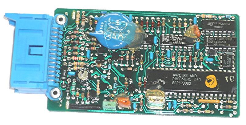

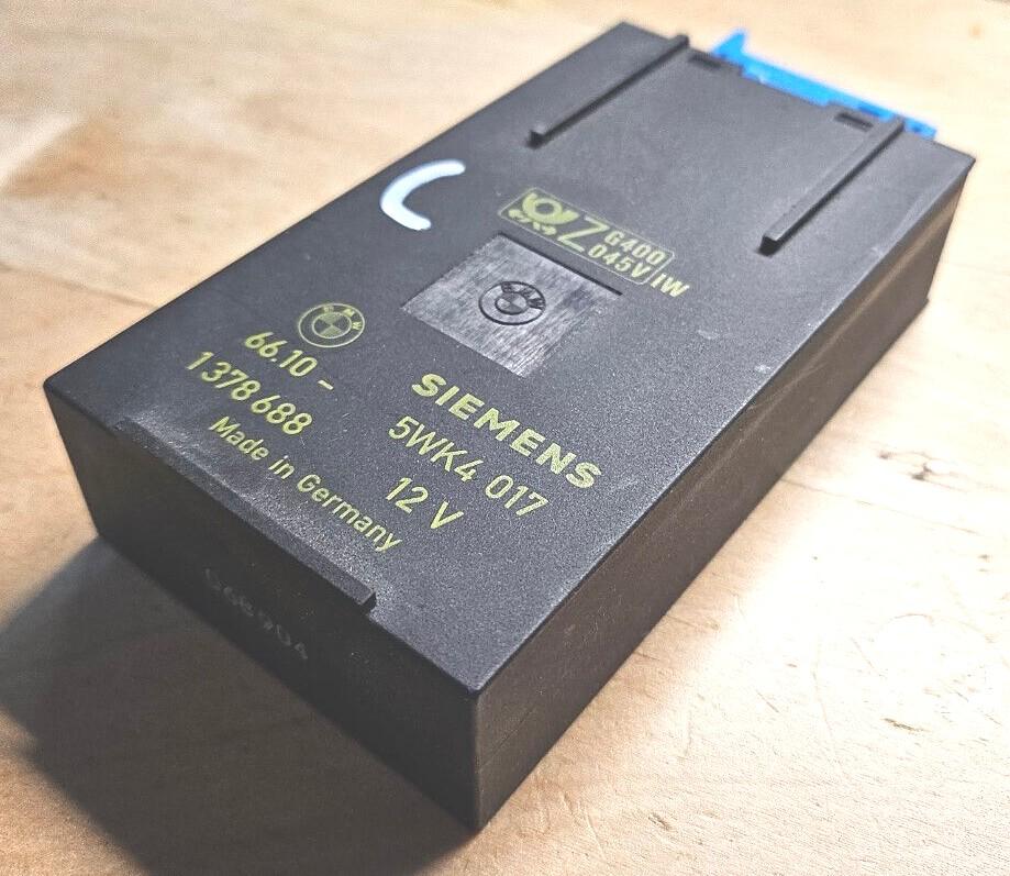

Wen es interessiert: Auf dem Bild ist das BMW Infrarot Steuergerät vom
Vorgänger-Schlüssel (BMW Klappholz), Baujahr 1988, Hersteller Siemens.
Im Gegensatz zum Schlüssel gibt es viele davon, teilweise sehr günstig
(um die EUR 10).
Vorne links auf der Platine ist ein TA8002 (5-Volt Regler und Reset
Timer), der Quarz des 80C50 (MCS-48) hat 6 MHz.
Der EEPROM rechts im DIL-8 Gehäuse hat 32 Bytes (16 Adressen mit je 16
Bit).
Die 4 KByte ROM-Code des 80C50 kann man auslesen, der interne RAM hat
256 Bytes.
Bis zu vier IR Schlüssel lassen sich anlernen, dabei werden über einen
IR Rückkanal (Reichweite nur wenige Zentimeter) die erforderlichen Daten
zum IR Schlüssel geschickt.
Das Steuergerät ist bedingt diagnosefähig, das nennt sich "BMW I-/K-Bus"
(im Prinzip UART Kommunikation mit zwei Leitungen für Rx und Tx).
Die Poszulassung auf dem Gehäuse bezieht sich dabei auf die Infrarot

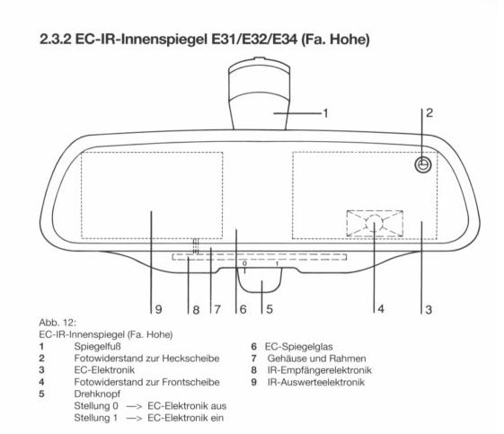

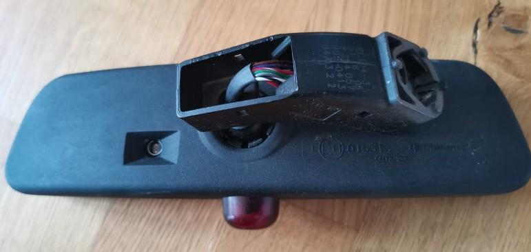

Nachtrag: Die Teilenummern für den Spiegel mit der Infrarot-Elektronik
sind wohl 51168193884 bzw. 51168254057 in einer etwas veränderten
Ausführung. Siehe auch das Bild als Beispiel.  Die Teile scheinen
allerdings relativ selten und damit recht teuer zu sein.
Das "remote controlled locking system" hat in dem von Dir verlinkten
Schaltplan die Bezeichnung N13y remote locking receiver und die
Komponentenlageübersicht verweist auf "in interior rear view mirror".
Das general module (Grundmodul) steuert in Verbindung mit dem
Relaismodul dann die Stellantriebe der Türen, Heckklappe und Tankdeckel
an, ist also "Befehlsempfänger" und hat mit der Dekodierung nichts zu
tun.
Thomas
edit zu dem Nachtrag:
Der eine Spiegel ist der mit IR-Empfänger und ist durch drehen des
Knubbels (da drin ist der IR-Empfänger) an der Unterseite manuell
abblendbar. Der andere ist ebenfalls mit IR-Empfänger, der Spiegel aber
automatisch electrochrom abblendend; die Abblendfunktion wird durch den
Knubbel ein-/ausgeschaltet.

Hier ist ein Bild des BMW Infrarot Steuergeräts aus dem Innenspiegel das
zum Schlüssel aus dem ersten Beitrag passt. Der Infrarotempfänger sitzt
in der kleinen Halbkugel unten am Spiegel die auch zum Betätigen der
Abblendung verwendet wird (bei manueller Abblendung).
Hersteller ist Siemens, Baujahr 1992. Der Mikrocontroller ist ein
MC68HC05B6, der Resonator des HC05 hat 4 MHz. Der 8-Pin IC auf der
großen Platine ist ein 5-Volt Spannungsregler (L4949).
Die knapp 6 kByte ROM-Code des HC05 lassen sich auslesen, der interne
RAM hat 176 Bytes und der interne EEPROM 256 Bytes.
Die Funktionalität des Steuergeräts ist sehr ähnlich zum Vorgänger, es
lassen sich ebenfalls bis zu vier IR Schlüssel anlernen.
Die auffälligsten Unterschiede: Es gibt keinen Rückkanal beim Anlernen,
beim Vorgänger hat das Steuergerät die fürs Anlernen nötigen Daten
erzeugt und zum Schlüssel geschickt, diesmal kommen die Daten vom
Schlüssel und man kann deshalb den Rückkanal weglassen. Außerdem wurde
die Kodierung der Infrarot Daten geändert.
Das Steuergerät ist ebenfalls diagnosefähig.
