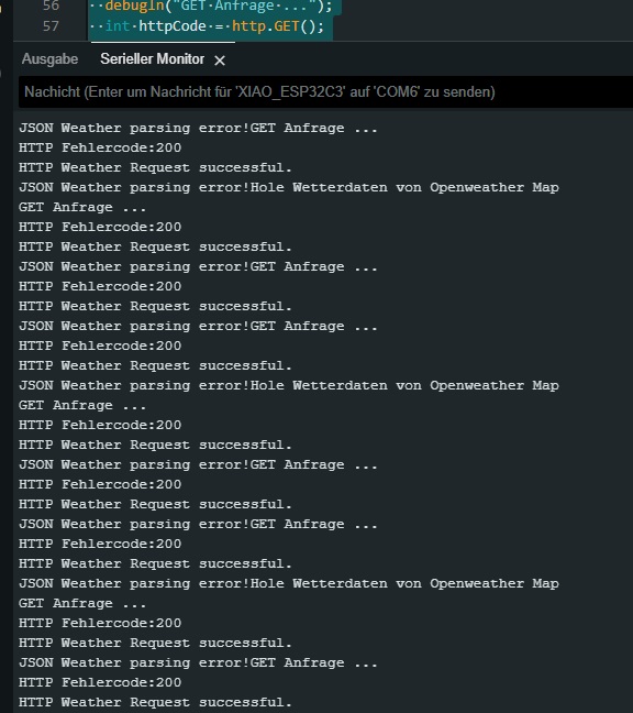

von Εrnst B. (ernst)
Bei dir im Screenshot schaut's doch auch so aus, als würden alle
Requests beantwortet ("HTTP 200 OK"), nur das Json-Parsing schlägt fehl.
Bau mal im
if (jsonError) {
eine Ausgabe von "payload" mit ein, damit du schauen kannst ob das
gültiges Json ist.
Falls ja: Hat dein JsonDocument genug Speicher?
Hat dein ESP genug freien Speicher für String und JsonDocument
gleichzeitig?

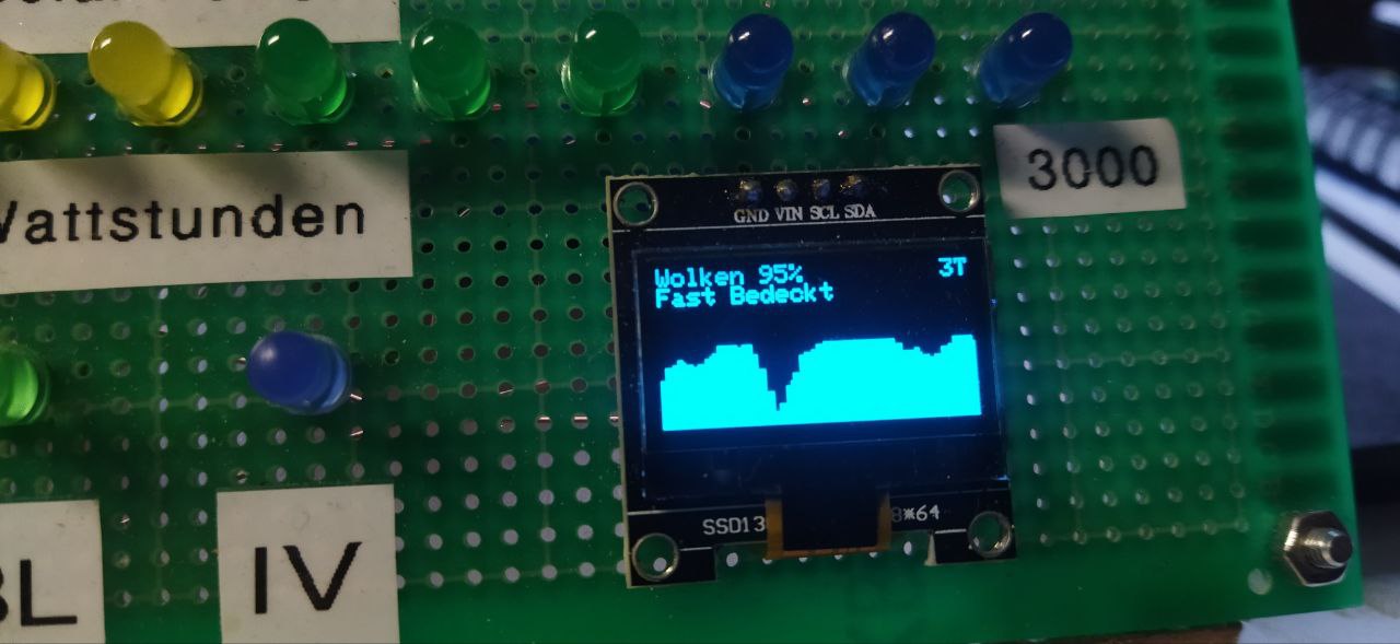

von Thorsten M. (Gast)
Aehm... Usb Stecker rein und fertig. Seeeduino Ciao eben. 20ma Display
dran und 3 Leds Schaltplan im Kopf, verdraten und fertig am I2C Bus

Monk schrieb:
> Mache das Display mal dunkler, wenn es länger als 1 Jahr halten soll.
> Oder ergänze den Aufbau mit einem PIR Sensor, womit das Display nur bei
> Bedarf eingeschaltet wird.
Das geht nicht, 0 oder 1. Es brennt schnell ein, daher ständig wechselt
und nachts geht es aus. Zeit kommt vom NTP Server. 4 Pins ablöten, neues
Display rein und fertig. 4 Euro das Stück bei Aliexpress. Das EEPROM
oben wird schon so rolierend beschrieben, dass die Datensätze der
Grafiken immer neue Plätze buchen.

von Monk (Gast)
Aber selbstverständlich kann man den Kontrast per Software einstellen!
Auszug aus meinem Treiber:
    i2c.beginTransmission(display_address);
    i2c.write(0x00);
    i2c.write(0x81);
    i2c.write(contrast);
    i2c.endTransmission();
Mir reicht in Innenräumen ein kleiner "contrast" Wert um 50.
Eben deswegen der Vorschlag mit dem PIR Sensor. Du kannst es im
Ruhezustand auf einen ganz niedrigen Kontrast (z.B. 8) stellen und wenn
der Sensor auslöst für eine Minute auf 128 erhöhen.
Ich baue es mal eben ein.... ist aber nur fürs Büro mit dem Handy als
Hotspot für Wifi da Firmen Wlan leider an MAC Adresse gekoppelt ist aus
Sicherheitsgründen. Könnte ich zwar ändern im XIAO auf die meines
Laptops aber lieber nicht.
PS: Klappt! :-) Danke! 50 reicht vollkommen aus.
von Monk (Gast)
Probiere noch weniger. Das Auge reagiert logarithmisch. Vielleicht
reicht dir sogar 20.
Das passt schon mit 60 jetzt, der Kontrast ist sogar noch besser
geworden. Vielleicht spendiere ich noch einen LDR für den A0 Pin für die
Licht Sensierung mit einer Look Up Table für die Helligkeit. Gibt es ja
diese Logarithmus Tabellen für LEDs.
Ups... Sturmwarnung für heute abend. Windstärke 5-6 ... woher das?
