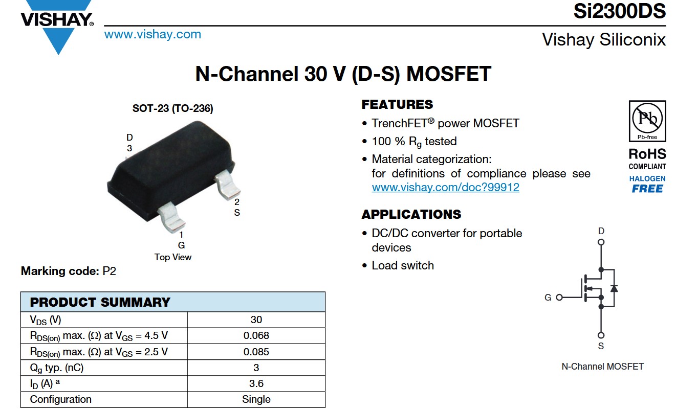

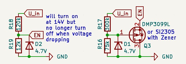

Lösung scheint mir, mit p-ch den EN pin auf GND zu ziehen, bis am
Spannungsteiler des Gate 3+ Volt anliegen. (Der Reset Button zieht den
EN pin auf GND um einen Reset auszulösen.)
Da der SI2305 nur +-8 Volt V_gs schafft, hab ich mir den DMP3099L
geordert, der schafft +-20 V_gs. Sprich mit 75k:300k Spannungsteiler
liegen erst ab 100V PV-Spannung 20V am Gate an. Also nur 16,7V zwischen
gate und source.
Alternativ eine Zener-Diode von Gate auf GND, dann sollte auch der
SI2305 okay sein ?
Mit solch einer geht es auch ganz ohne Mosfet, wie eben getest.
Es braucht aber mindestens eine 4,7 Zenerdiode, weil ohne groß Strom die
Zenerspannung ja niedriger liegt. So 2,8 Volt hab ich am EN Pin gemessen
Ohne Mosfet gibt es übrigens Hysterese. Also mit 12k:120k
Spannungsteiler geht der ESP32 so ab 14 Volt an, aber er bleibt dann
auch an. Würde also erst nachts ausgehen, wenn Solarmodul den ESP32
nicht mehr betreiben kann.
Morgens geht er dann erst an wenn das Modul wieder 14 Volt macht.
Mit dem Mosfet sollte man den ESP auch ausschalten können, wenn die
Gatespannung so unter 2,5V sinkt.
Und man ist in der Dimensionierung des Spannungsteiler unabhängig von
dem interenen PULLUP Widerstand, welcher den EN pin auf 3.3V hält.
Vielleicht hilfts jemanden.

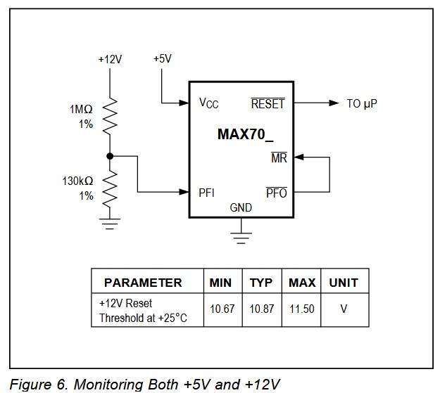

von Obelix X. (obelix)
Such mal nach "power on reset ic" (zum Beispiel bei TI)
von Das R. (Firma: Verliererland) (verlierer)
https://www.ti.com/lit/ds/symlink/tlv809e.pdf
TLV803E, TLV809E, TLV810E - ja SOT23-3 und keine externen Komponenten.

von Michael B. (laberkopp)
> SI2305 okay sein ?
Was schreibst du für einen Stuss.
Wemos S2 an 14V ? Geht kaputt, der ME6211 halt nur 6V aus.
Ein 75k:300k Spannungsteiler reicht bei einem 8V UGSmax auch bis 40V
ohne Z-Diode, reicht also fur deine 14V locker.
Aber er schaltet bei 3V noch nicht ein, UGS(th) liegt nicht bei 0.6V.
Insgesamt ist die UGS(th) so stark exemplarstreuend, dass die Schaltung
eh Murks ist, man müsste den Spannungsteiler an das MOSFET-Exemplar
anpassen.
Bau was vernünftiges.

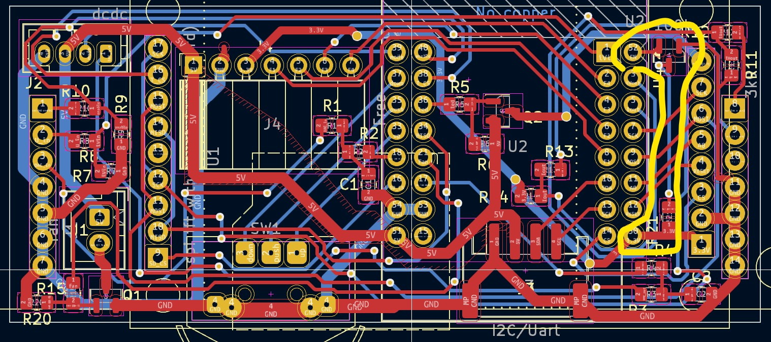

Mein Esp32S2Mini steuert 80V dcdc und die Eingangsspannung ist auf dem
PCB verfügbar: https://github.com/RoboDurden/Esp32_20A_80V_dcdc/
Ab 14V V_in sollte das solarmodul ausreichend power für den esp32 haben.
Kann aber bis 80V hochgehen.
Sobald der Spannungsteiler über 3.3 V ans Gate schickt, sollte der p-ch
wohl zuverflässig nicht mehr den EN auf GND ziehen.

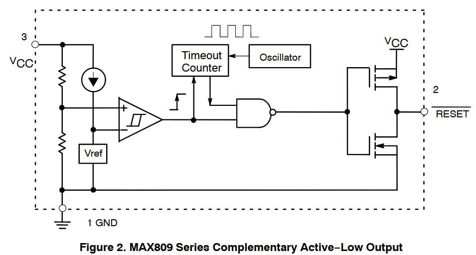

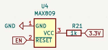

Der EN pin vom ESP32S2 Mini wird aber von dem reset button direkt auf
GND gezogen. Verkaftet dass der MAX809 wenn er den EN pin aktiv auf Vcc
pushed ?
Da der 809 nur 12 uA ziehen könnte ich doch dessen Vcc mit 1k Ohm
Widerstand versehen. Stört ja nicht wenn der 809 zusammnbricht wenn man
den RST button drückt..
> pushed ?
Nimm dan MAX 803, der hat keinen Treiber gegen Vcc, sondern einen
OpenDrain Ausgang. Da kannst du problemlos beliebige zusätzliche
Resetquellen parallel schalten.

Und natürlich war mir klar dass der MAX803 besser wäre. Den gibt es aber
halt weder bei AliExpress noch bei LCSC so günstig.
Drum ja mein Vorschlag mit dem Vorwiderstand an Vcc. Sollt doch klappen
Hab das jetzt routen lassen und werde die V3 von meinem 20A-80V-mppt die
nächsten 3 drei Tage bei jlpcb bestellen.

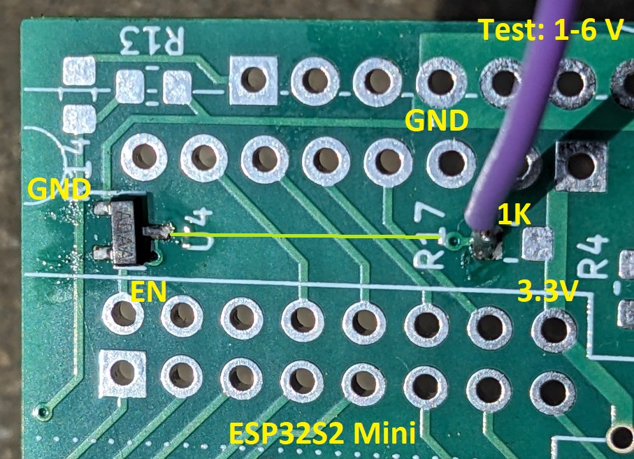

Ja :-/ Die AliExpress Lieferung verhält sich eher wie ein n-ch Mosfet
denn wie ein MAX809S :-(
Wobei das pinout des SOT23 dem MAX809S entspricht (sprich Vcc ist das
Gate) und korrekt ADAA auf dem kleinen schwarzen Ding steht.
Bei einem n-ch SOT23 a la SI2300 wäre nicht das Gate, sondern Drain auf
der alleinigen Seite.
Oder ich versteh nicht wie man den MAX809S verbaut.
Wenn ich an Vcc mit 1V starte, bricht der Widerstand von RESET zu GND
schon auf 300 Ohm zusammen. Bis 6V sinkt er dann auf 40 Ohm.
Sprich der ESP32S2_Mini startet nie weil der EN Pin auf GND gezogen wird

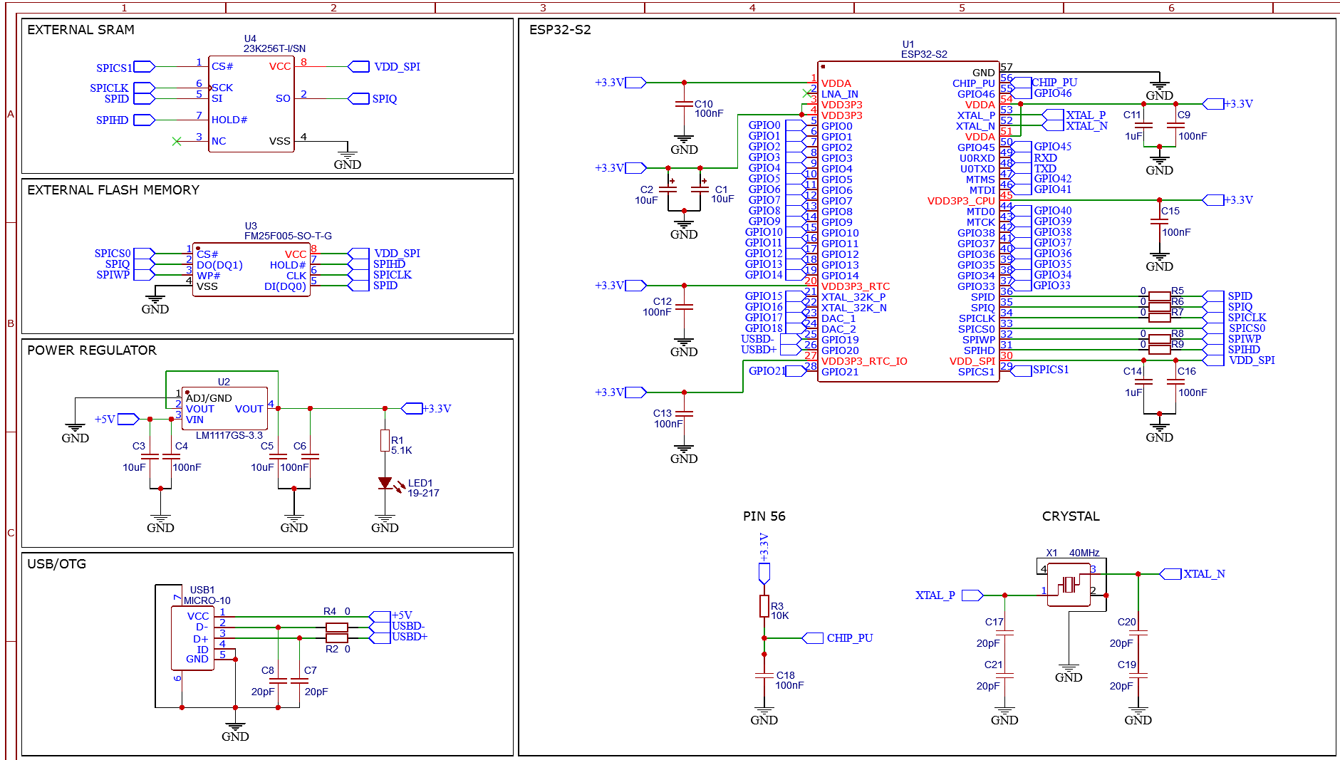

Das problem hat mein ESP32S2 mini im keller auch. Bootet einfach nicht,
und zwar nur im keller.
Abhilfe ist feuchten finger auf "EN" pin und reset, dann geht das bis
zum nächsten power cycle.
Im schaltbild solte bei Pin56 CHIP_PU ein 100nf C18 auf dem board sein,
der fehlt aber. Bei all meinen ESP32S2 fehlt der.
Reicht das dort einen 100nf reinzulöten um ein zuverlässiges
startverhalten zu bekommen? Frickelarbeit x 10, deshalb frag ich.

Meine Empfehlung ist ganz klar so ein MAX80x oder Ähnliches.
Wir haben das an jedem µC dran. So ein unkontroliertes Reset willst du
nicht haben.

von Hadmut F. (hadmut)
Hab jetzt einen 1nf (in ermangelung von grösserem) von EN zu GND
reingemacht und das hat jetzt 5 mal funktioniert.
Original ist das schon ein C18 verbaut, ein sehr kleiner smd. Da stimmt
wohl der wert nicht?
Bestell mir jetzt einen beutel 100nf. Habe 10 von den esp32s2 boards
weil die (aus dem grund nehm ich an) so billig waren.
