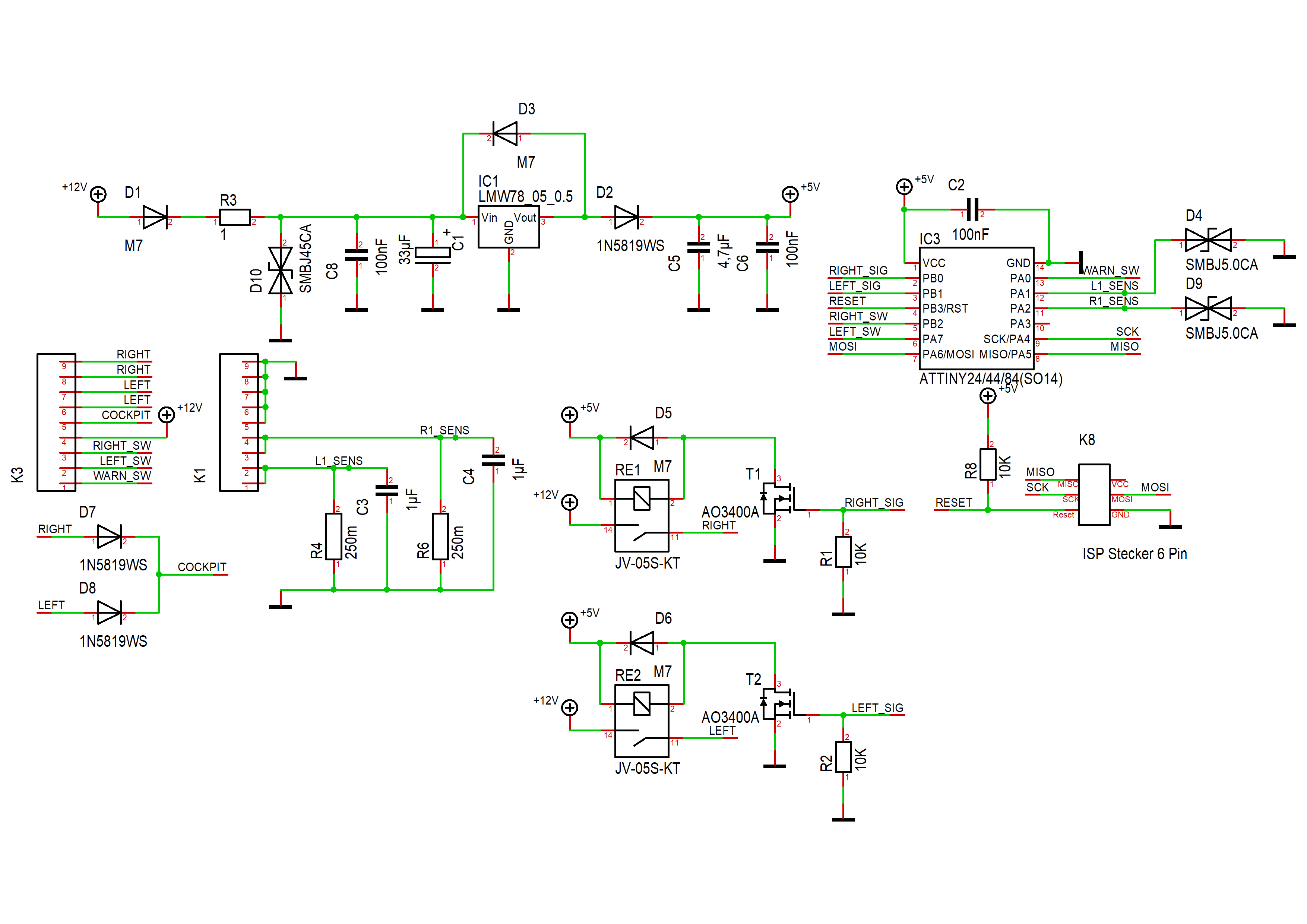

bei meinem Moped funktioniert das werkseitig eingebaute Blinkrelais
nicht mehr zuverlässig. Der Fehler scheint beim Einschalten der Zündung
zu passieren. Wenn es beim Einschalten funktioniert, dann tut es das die
ganze Fahrt über, wenn nicht, dann funktioniert es auch die ganze Fahrt
über nicht.
Der Blinkschalter scheint nicht die Fehlerquelle zu sein, das Phänomen
habe ich auch beim Warnblinkschalter. Geht auch entweder gleich oder gar
nicht.
Ich möchte die originale Steuerung deshalb ersetzen und habe mich mal an
einen Entwurf gemacht.
Ein paar Eckdaten:
- Motorrad hat ca. 12V Bordspannung
- Aktuell sind konventionelle Glühbirnen-Blinker verbaut
- Blinkschalter und Warnblinkschalter sind getrennt
Ein bisschen was zur Schaltung:
Der Schaltregler (LMW78) wandelt die "versauten" 12V in hoffentlich
einigermaßen saubere 5V um. Laut Datenblatt verträgt er bis zu 72V am
Eingang. Positive Spannungsspitzen bis 72V sollten also schon mal kein
Problem sein und auch durch den Widerstand R3 und C1 gebremst werden.
Darüber hinausgehende Spannungsspitzen sollten nach dem
Begrenzerwiderstand R3 durch die TVS D10 kurzgeschlossen werden.
Negative Spannungsspitzen und verpolen soll D1 verhindern.
D3 und D2 sollen verhindern, dass beim Abschalten der Spannung am
Ausgang eine höhere Spannung anliegt als am Eingang. Vermutlich braucht
es aber D2 nicht mal und ich kann mir den Spannungsabfall sparen.
C5 und C6 sollen die 5V des Schaltreglers stabilisieren. C5 darf laut
Datenblatt des LMW78 nicht größer als 10µ sein.
Der Attiny24 übernimmt die ganze Steuerung und ist mit C2 abgeblockt.
Programmiert wird er über K8 (6p-ISP-Stecker).
Der Attiny steuert zwei MOSFETs an (T1 und T2), die wiederum jeweils ein
Relais steuern. Diese schalten die "dreckigen" 12V auf die Blinker
durch.
Das Gate wird im Ruhezustand mit R1 und R2 auf GND gezogen.
Die Kontrollleuchte im Cockpit wird über zwei Dioden automatisch
mitversorgt, wenn eines der beiden Relais angezogen wird. Wahrscheinlich
hätte es ein MOSFET auch getan, aber ich wollte die "dreckigen" 12V
möglichst von empfindlichen Bauteilen fernhalten.
Jedes Relais hat eine Freilaufdiode (D5 und D6).
Der Blinkerschalter und der Warnblinker werden durch die internen
Pullups auf High-Level gezogen und gegen Masse kurzgeschlossen.
R4 und R6 sollen als Shunts dazu dienen, einen messbaren Spannungsabfall
zu haben, den ich mit dem ADC messen kann. So sollen ausgefallene
Blinker erkannt werden. C3 und C4 sollen etwaige Spannungsspitzen, die
aus dem 12V-Netz durchschlagen, aufsaugen. Zusätzlich sollen D4 und D9
ebenfalls Spannungsspitzen kurzschließen.
Sind die Schutzschaltungen ausreichend? Ich möchte eine Sicherung
anstelle von R3 vermeiden, dann müsste ich bei jedem Auslösen die
Steuerung ausbauen. Habe ich sonstige Fallstricke übersehen?
Danke und schönen Abend!

Korbinian G. schrieb:
> Ich möchte eine Sicherung anstelle von R3 vermeiden, dann müsste ich bei
> jedem Auslösen die Steuerung ausbauen
Sollte ja normal nicht passieren? Vielleicht einfach einen Fusistor
nehmen.

von Michael B. (laberkopp)
Vergiss es. Nicht alles, was irgendwelche ahnungslosen Angsthasen mal an
einen 7805 drangedichtet haben, passt bei einem Schaltregler.
Der braucht ganz anderes, siehe Datenblatt (warum guckt eigentlich
niemand in die Datenblätter von den Teilen die er verbaut ?)
Dieses Feature ist bei Mopeds überflüssig.
Ich würde eine unidirektionsle SMBJ45A verwenden.
Insgesamt finde ich die Schaltung extrem aufwändig, das alte Blinkrelais
wird nicht so aufgebaut sein, sondern nur 2 Anschlüsse haben und die
Blinkerseite mit Kontrollleuchten werden über den BlinkerSchalter
ausgewählt werden. Mit einem MOSFET als Schaltelement kann man so einen
Blinkgeber simpelst aufbauen, der lädt einen Kondensator über eine Diode
und so lange der MOSFET einschaltet und die Klemmen auf 0V kurzschliesst
hält der Kondensator die Betriebsspannung fur das Gate aufrecht, ist ja
höchstens 1 Sekunde, dann wird er wieder aufgeladen. Dann braucht man
nur noch einen Mikroampere-Impulsgeber der gar nicht wissen muss ob
links oder rechts geblinkt wird. Bauteile die nur Mikroampere benötigen,
lassen sich einfachst über Vorwiderstand und Z-Diode vor Überspannung
schützen.

von Thomas F. (igel)
Im Gegenteil: Eine Funktionsüberwachung der Blinkleuchten ist sogar
vorgeschrieben.
Zitat ECE Regelung Nr. 53:
Funktionskontrolle [Fahrtrichtungsanzeiger]:
Vorgeschrieben.  Sie darf optisch oder akustisch oder beides sein.
Arbeitet sie  optisch, so muss sie aus einer oder mehreren blinkenden
grünen Leuchten  bestehen, die bei Funktionsstörung eines
Fahrtrichtungsanzeigers entweder  erlöschen oder auf Dauerlicht wechseln
oder ihre Blink­frequenz merklich  verändern.

von Manfred P. (pruckelfred)
>> So sollen ausgefallene Blinker erkannt werden
Es ist trotzdem sinnvoll und üblich. Warnblinken war auch nicht
gefordert / üblich, aber laut seiner Beschreibung vorhanden.
> ausgewählt werden.
Was Du nicht alles hellsehen kannst. Das Label-Ratespiel (Schaltplan)
lässt drei Taster vermuten, keinen klassisch rastenden Schalter. Es gibt
solche Konstrukte, sogar Taster links links am Lenker und rechts blinken
rechts am Lenker.
Die vier Eingänge direkt an den µC wird in der Motorradumgebung
sicherlich viel Freude bereiten. Das Gesamtgebilde wird auf dem Tisch
funktionieren, aber ist nicht robust genug für Kfz-Betrieb.

von Korbinian G. (korbinian_g10)
Danke für diesen freundlichen Teil des Hinweises. Den EMC-Circuit habe
ich übersehen, berücksichtige ich bei der Überarbeitung.
Michael L. schrieb:
> Dann würde man doch je nach "Moped" erst mal den Zünd"schlüssel"schalter
> überprüfen, statt rumzubasteln.
Wenn es der Zündschlüsselschalter wäre, dann würden auch andere Dinge
(z.B. die restliche Beleuchtung) auch nicht verlässlich funktionieren.
Die machen aber keine Probleme.
Das hatte ich befürchtet. Wahrscheinlich wird die bessere Alternative
sein, das galvanisch zu trennen.

Wenn der gefundene Schaltplan stimmt, bist Du komplett falsch und hast
ein stinknormales Blinkrelais, wo Dein Entwurf keinerlei Sinn ergibt.
https://www.moto4.ru/downloads/Yamaha_TDM900_2B0_2005_Serv.pdf

Gerade mal ein Wiring Diagram der TDM 900 "ergoogelt: Das Blinkrelais
hängt via Sicherung an einem eigenen Anschluß am "Main Switch"
(Schlüsselschalter?). Wenn da nach 20 Jahren der Kontakt oder
Steckverbinder vor sich hingammelt, dann kann durchaus der
Blinker/Warnblinker temporär ausfallen, ohne das andere Funktionen
betroffen sind. Genau auf dem Weg würde ich mal messen, ob an dem
Kontakt im Fehlerfall überhaupt Spannung anliegt.

Meine Erfahrung aus vielen Jahren Motorrad fahren und reparieren: die
Zündschalter bei Japan-Bikes haben eigentlich immer mehrere Ausgänge.
Bei der TDM900 sind's 5, und einer ist nur für den Blinker da.
Ne einfache Maßnahme wäre jetzt mal messen ob an der Blinker-Sicherung
im Fehlerfall Spannung anliegt.
Und selbst wenn es das Blinkrelais wäre... das ist doch ein ganz
normales 2-pol. Blinkrelais, die gibt es online für ein paar Euro
(Angebote ab 3,67 gesehen). Da würde ich nichts selbst basteln wollen.
