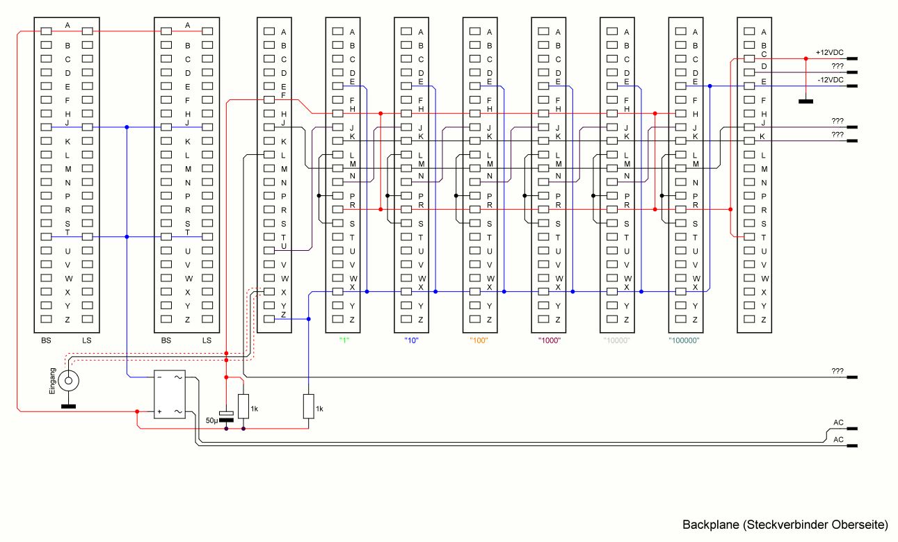

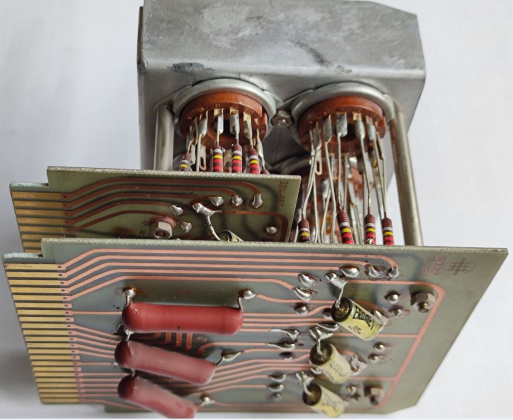

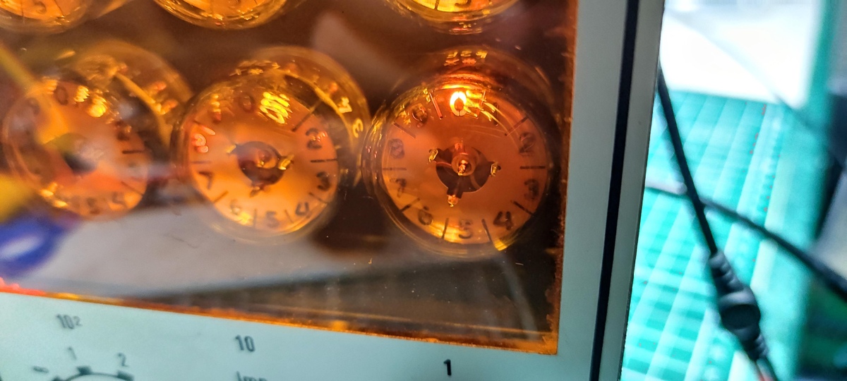

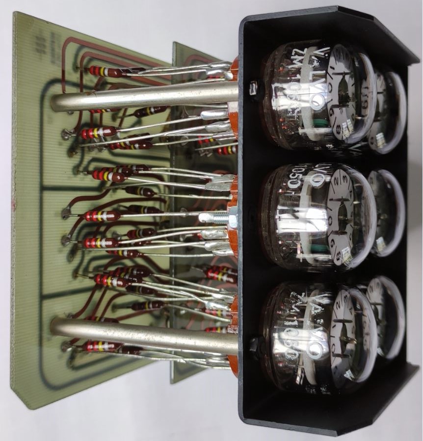

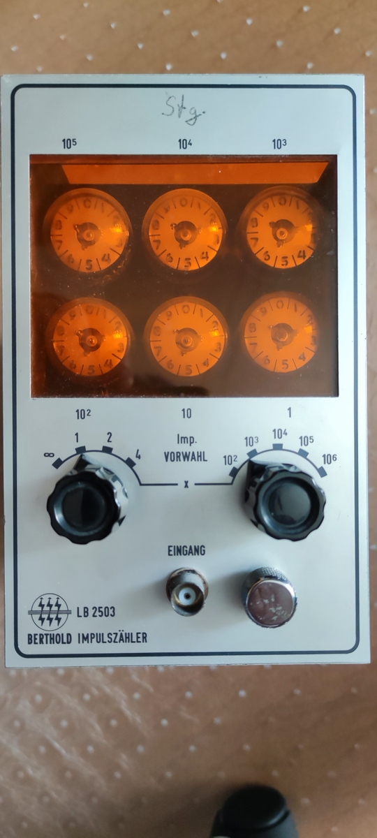

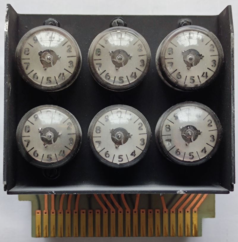

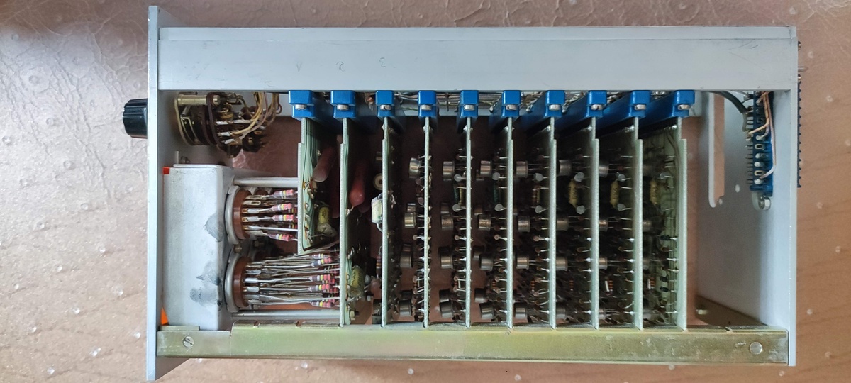

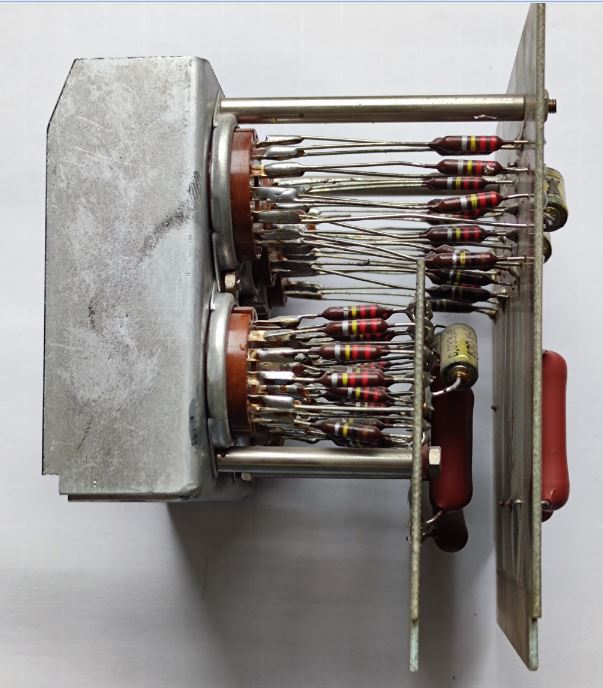

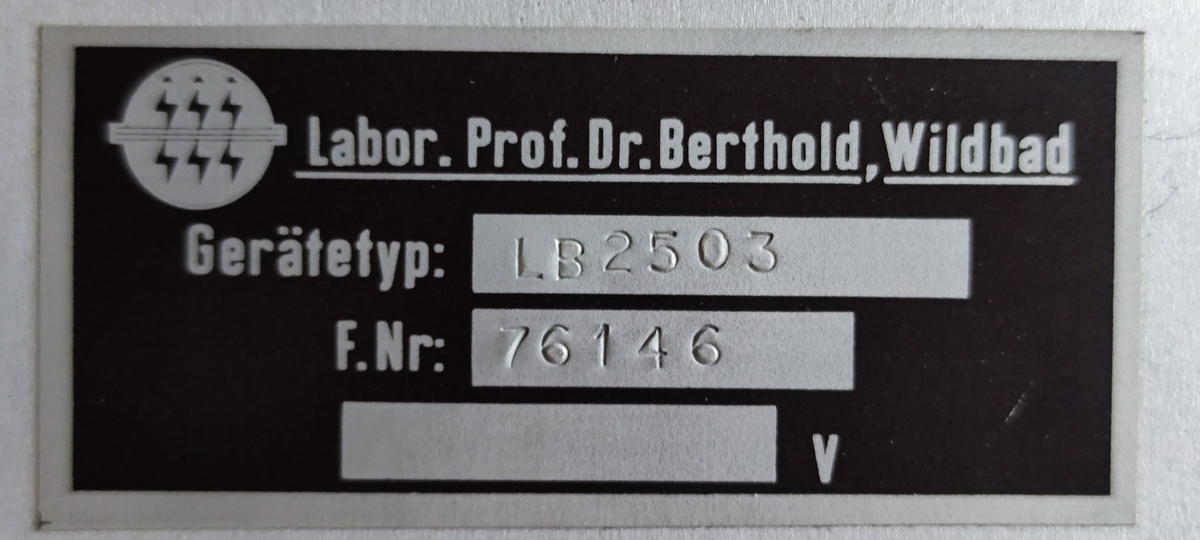

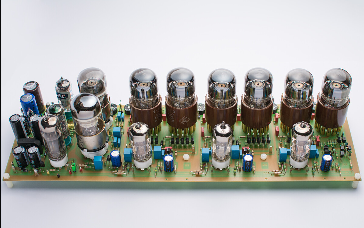

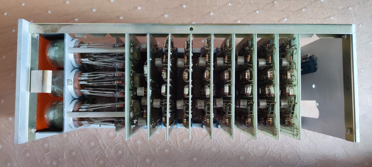

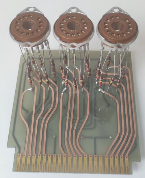

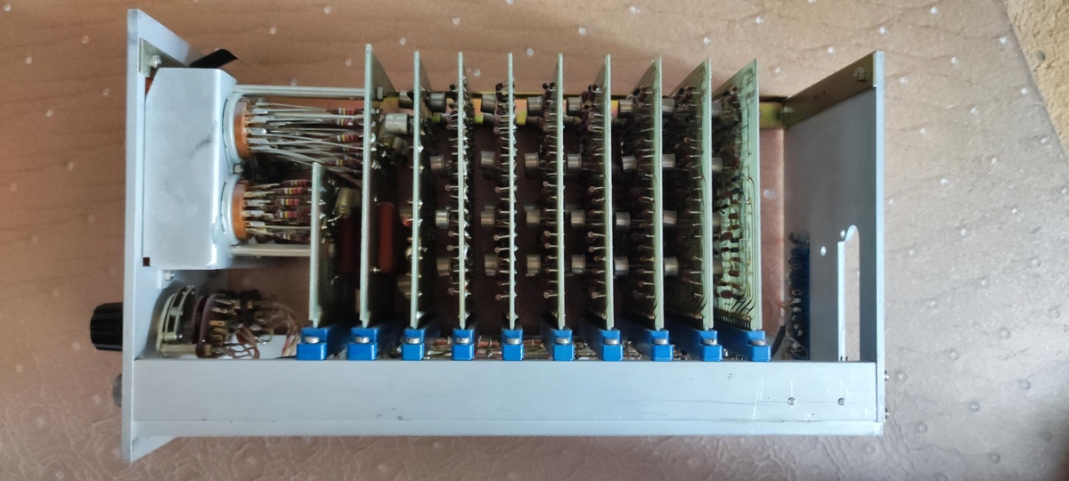

Es handelt sich hierbei um ein Impulszählereinschub
"Labor.Prof.Dr.Berthold, Wildbad", Typ LB 2503 (siehe angehängte
Bilder).
Bestückt ist dieses Gerät mit 6Stk. Valvo ZM1050 (Pixie-Anzeigeröhren)
und in den Teiler-/Zählstufen mit Germanium-Transistoren vom Typ ASY26.
Ob eine Funktion noch gegeben ist ... derzeit habe ich dazu keine
Information.
Jemand eine Idee, wo ich darüber etwas finden könnte?
Teiler-/Zählerschaltungen mit dem ASY26, Applikationsbeispiele?
Reverse Engineering würde wohl sehr aufwendig werden.
> Information.

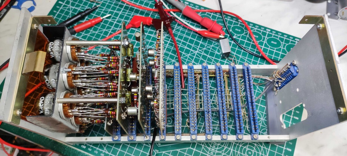

Da kein Netzteil verbaut ist, wird man wohl entweder selbst herausfinden
müssen, wie der Messerstecker belegt ist, odar darauf hoffen, das der
Baugruppenträger auch noch auftaucht.
Kannste mal eine Karte rausziehen - wahrscheinlich ist aber der
klassische 4 Bit Flip-Flop (also 8 Transistoren) und eine
(Dioden-)Matrix zum ausdekodieren der Zustände für die Anzeige mit Hilfe
der Röhren.

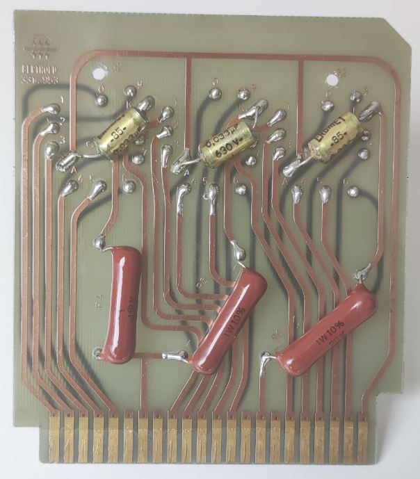

Die Steckkarten werden alle gleich sein, falls das Ding im Dezimalsystem
zählt. Daten und Ansteuerung der Valvo ZM1050 sind bekannt, so dass man
sich nicht von der Gesamtzahl der Drähte verwirren lassen soll - hast du
eine Zählstelle verstanden, kennst du alle.

von Siegmar H. (Firma: privatanwender) (logiker_61)
Hallo Matthias S.,

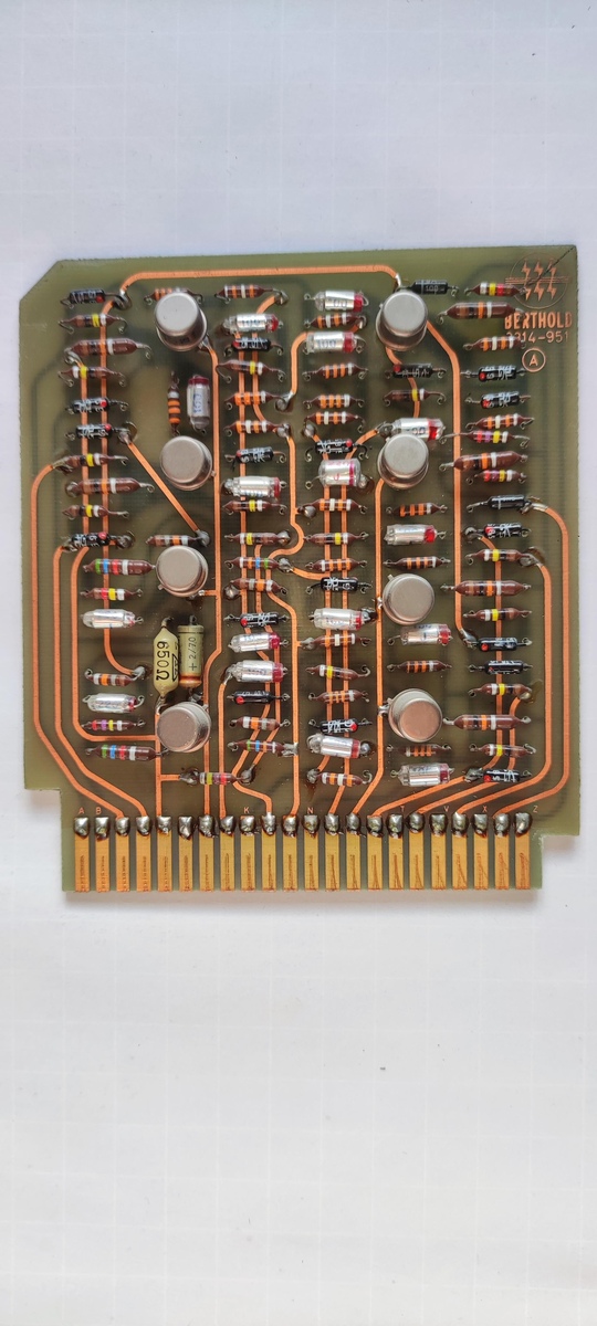

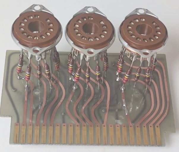

es gibt 7x die gleiche Teiler-/Zählerkarte plus einer achten Platine.
Die folgenden neunte und zehnte sind für die Ansteuerung der ZM1050.
logiker_61
von Hans (ths23)
Die Zähler-/Teilerstufen sind eigentlich recht simpel aufgebaut (s.h.
https://www.elektroniktutor.de/analogverstaerker/av_pict/bistab4.png)
Im verlinkten Bildle sind npn-Si Transistoren drin, aber das
funktioniert mit pnp-Ge-Transistoren genau so (die Dioden im Bilde müßte
man für pnp umpolen. Eine detailiertere Beschreibung einer bistabilen
Kippstufe findest Du hier
https://www.elektroniktutor.de/analogverstaerker/flipflop.html .
Pro Dekade braucht es 4 dieser Kippstufen. Das von Dir gepostete Foto
(https://www.mikrocontroller.net/attachment/preview/637356.jpg) zeigt
dies auch. Zusätzlich braucht es noch Rücksetzlogik die beim zehtnten
Impuls auf 0 zurücksetzt, aber auch das ist kein Problem und läßt sich
mit einer Dioden-Widerstandlogik realisieren.
Die 7'te Platine ist vermutlich eine Eingangsstufe, um geeignete
Zählimpulse zu formen.

Wenn ich den Drehschalter richtig interpretiere, dann gibt es noch einen
schaltbaren Vorteiler.

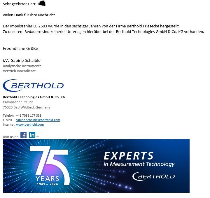

Update: 13.06.2024
Es war eine Versuch wert die Firma Berthold zu kontaktieren. Positiv das
ich auf meine Email-Anfrage zeitnah eine Antwort erhalten habe.
Leider halt nicht mit den gewünschten Ergebnissen.
Dann wird es halt jetzt ein Reverse Engineering werden oder der
Impulsgebereinschub geht ins Regal und verstaubt dort langsam.
logiker_61

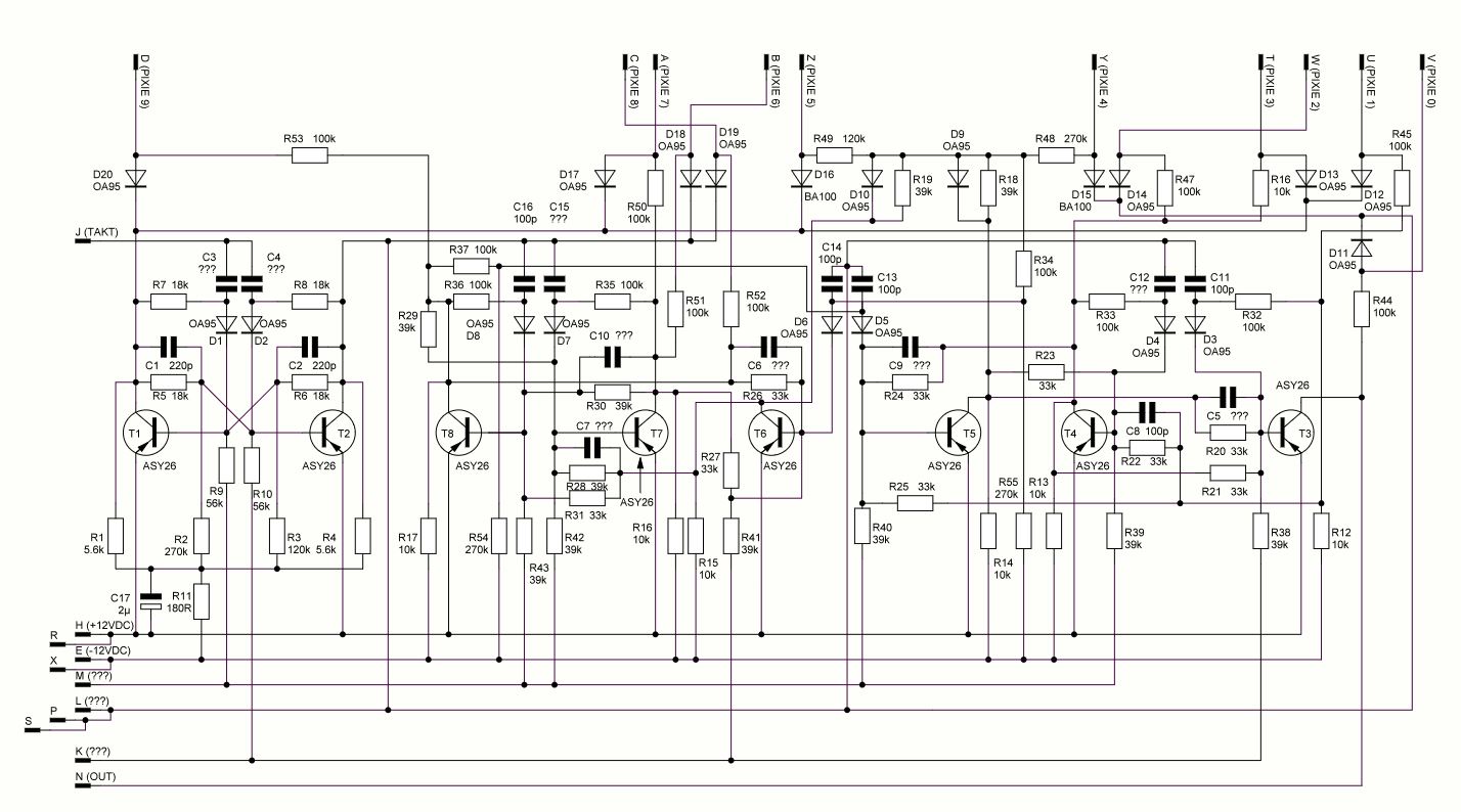

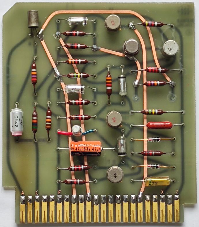

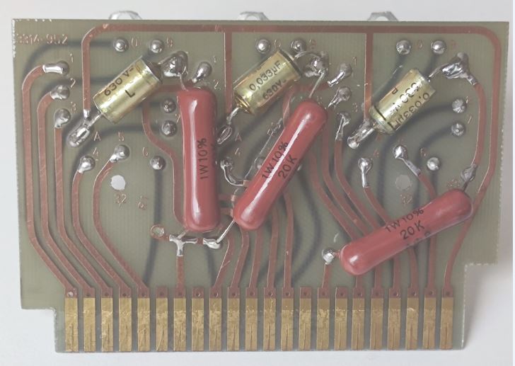

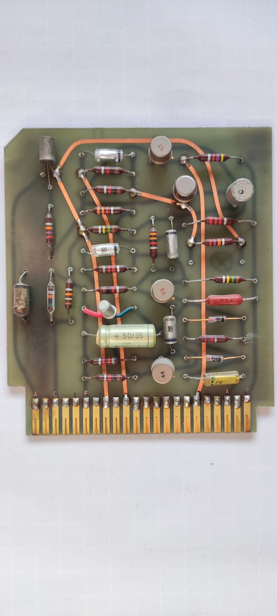

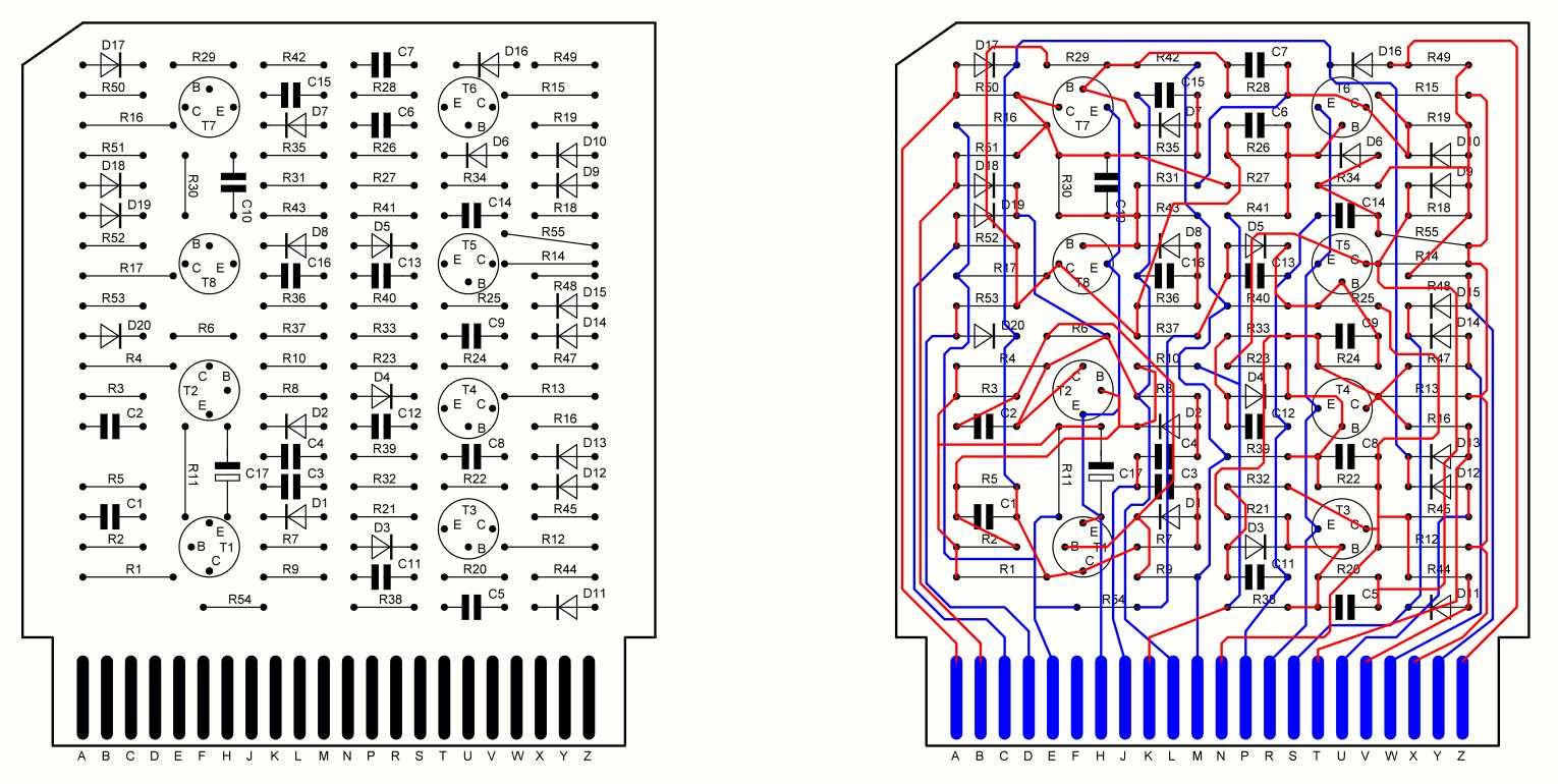

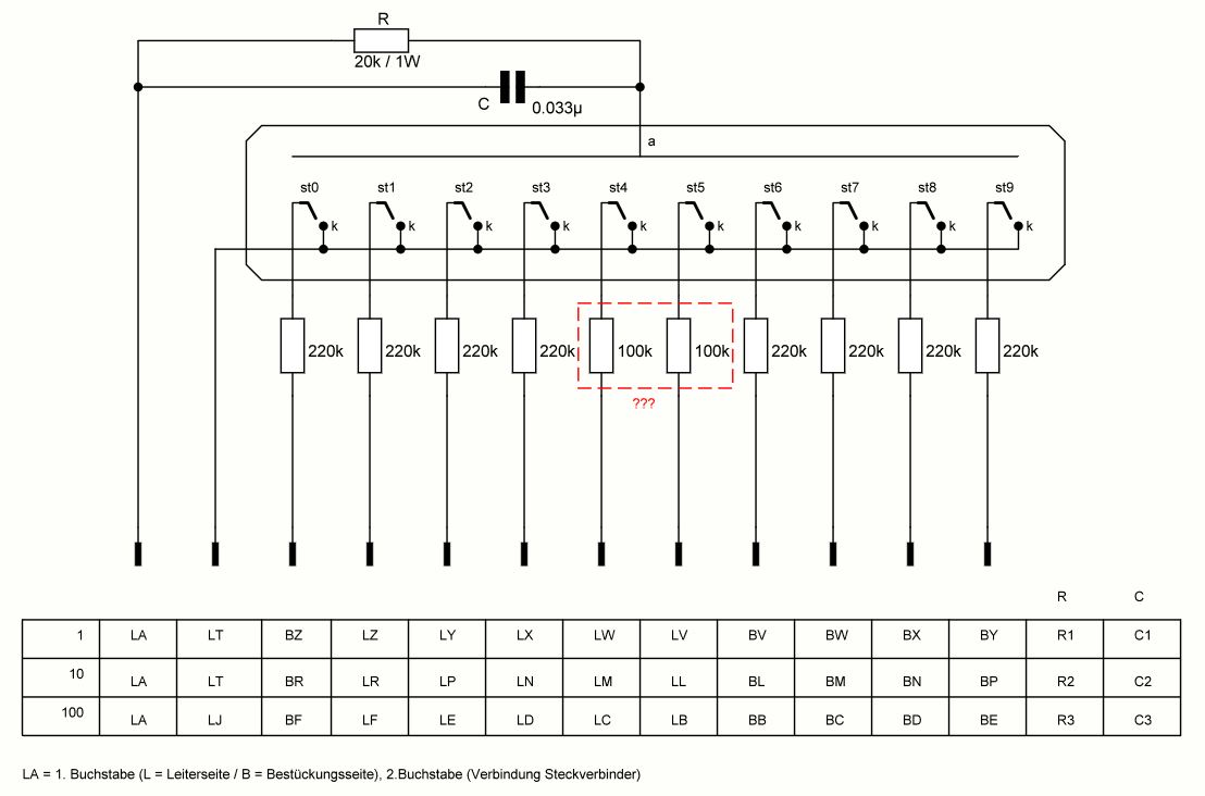

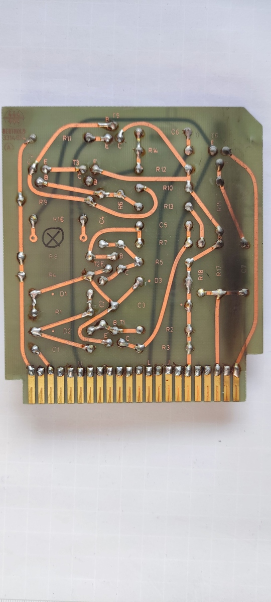

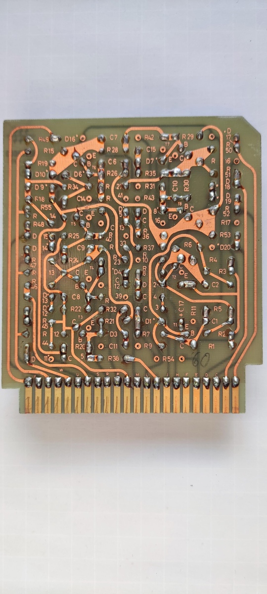

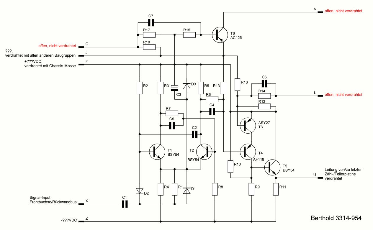

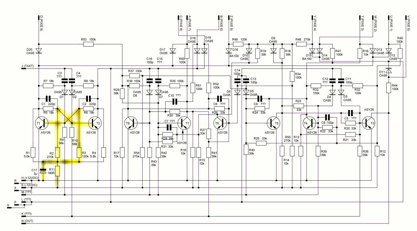

Update: 14.06.2024
Ich habe mal mit dem Reverse Engineering begonnen.
Mit der einfachsten der Platinen, siehe Anhang.
Die daraus resultierende Schaltung, siehe Anhang.
Alle von der Platine auf den direkten Steckverbinder gehenden
Verbindungen sind mit Buchstaben des deutschen Alphabetes beschriftet.
Wie diese Schaltung zu 100% funktioniert, ist mir noch nicht richtig
klar.
Hilfestellungen zum Verständnis sind willkommen.
logiker_61

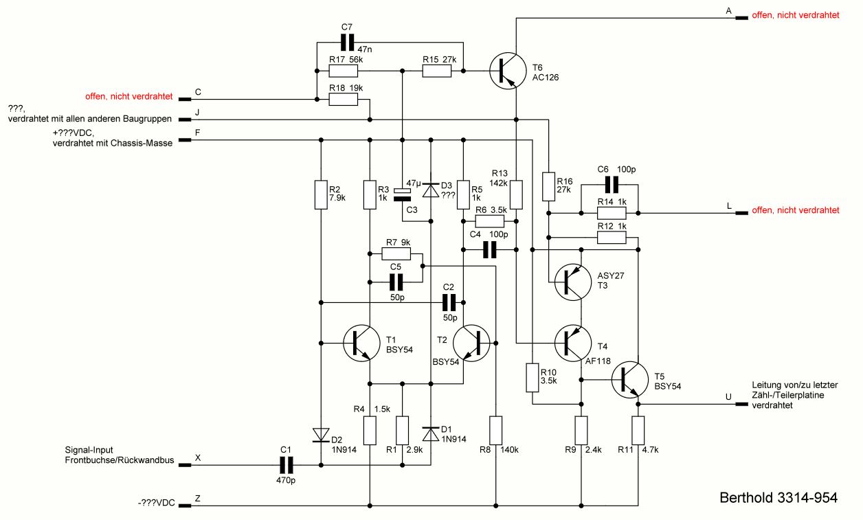

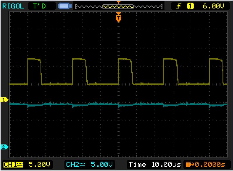

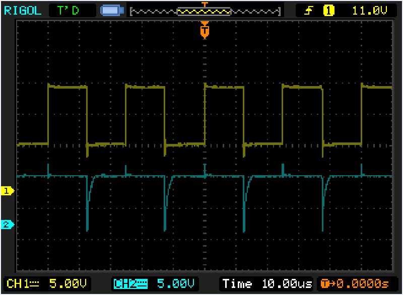

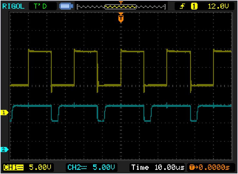

Update 15.06.2024:

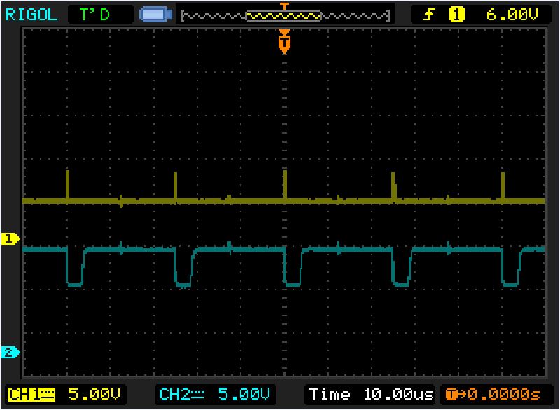

Bevor ich Hand an die Platine gelegt habe, wurde diese zuerst einmal im
Ultraschallbad gereinigt.
Anschließend wurde sie mit Spannung beaufschlagt (mit +9VDC, mehr habe
ich mich zu diesem Zeitpunkt nicht getraut). Am Eingang X speiste ein
Frequenzgenerator ein Rechtecksignal mit einer Frequenz von 100Hz und
der Amplitude von 5Vpp. Mit dem Oszi ein paar relevante Punkte in der
Schaltung angetastet, nix zu messen, nix zu erkennen. Diesen ersten
Versuch abgebrochen.
Danach jedes Bauteil auf der Platine zur Überprüfung ausgelötet,
ausgemessen und wieder eingelötet. Damit konnte ich auch die
aufgenommene Schaltung vervollständigen (Die Bauteilwerte in der
Schaltung "Berthold 3314-954_1.JPG" sind die gemessenen!).
C3 und C7 waren tot, diese wurden ersetzt.

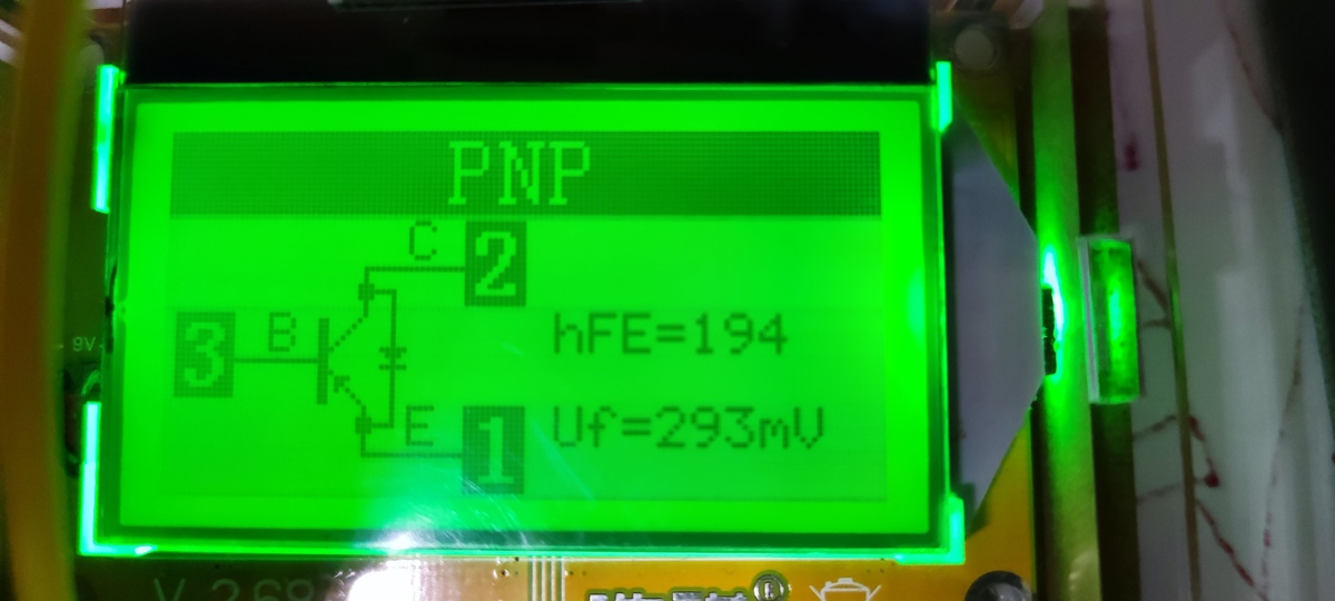

Bis auf die Diode D3 konnte ich alle Werte plausibel zuordnen. Ich hatte
zuerst angenommen, die Diode D3 sei eine Z-Diode, weil es nur die
Beschriftung gibt: "Z 8". Ist aber nicht der Fall.
Es wurden auch alle Halbleiter mittels Transistortester überprüft, nur
bei T4 (AF118) gab es eine Ungereimtheit, die vermutlich mit der
Erkennung im Transistortester zusammenhängt. Zwischen Kollektor und
Emitter zeigt der Transistortester zusätzlich eine Diode an. (siehe Abb.
"Testergebnis_AF118.JPG").
Als nächstes habe ich etwas im Netz recherchiert und ein paar
Schaltungen mit Germanium-Transistoren (Zähler/Dekoder) aus den 60-ger
Jahren ausfindig machen können. An denen konnte ich mich etwas
orientieren.
Erneut die Platine mit Spannung beaufschlagt, diesmal mit +12VDC
(angelehnt an den Schaltungen aus dem Netz). Die Stromaufnahme bei
+12VDC beträgt 20mA. Der Frequenzgenerator speiste während dieses
Versuchs ein Rechtecksignal von 40kHz mit 9Vpp ein.
Oszi mit zwei Kanälen an die Schaltung gekoppelt (siehe Abb. und
Erläuterungen folgend).
Bild "Oszi_Pic_1.JPG":
Kanal 1 (gelb) zeigt das Eingangssignal an Punkt "X" (40kHz/9Vpp).
Kanal 2 (blau) das differenzierte Signal am Knoten D2/C1 (siehe
Schaltung "Berthold 3314-954_1.JPG").
Bild "Oszi_Pic_2.JPG":
Kanal 2 (blau) das Signal am Knoten R6/C4 (siehe "Berthold
3314-954_1.JPG"). Damit den Nachweis erbracht, das T1/T2 incl. ihrer
Beschaltung korrekt arbeiten.
Bild "Oszi_Pic_3.JPG":
Kanal 1 (gelb) das Signal am Punkt "U".
Kanal 2 (blau) das Signal am Knoten R6/C4 (siehe Schaltung "Berthold
3314-954_1.JPG").
Bild "Oszi_Pic_4.JPG":
T3 und T4 sind eine UND-Verknüpfung. Ich habe Punkt "J" mit Punkt "Z"
(siehe Schaltung "Berthold 3314-954_1.JPG") verbunden, damit T3 leitend
wird.
Kanal 1 (gelb) das Signal am Punkt "U" (nach Hardware-Verbindung "J" mit
"Z").
3314-954_1.JPG"). Unklar ist mir momentan nur noch, warum das Signal am
Knoten R6/C4 so zusammenbricht, wenn die Hardware-Verbindung "J" mit "Z"
besteht.
Auf alle Fälle wieder ein Stück vorwärts gekommen. Diese Platine
funktioniert also, bis auf das ungeklärte Zusammenbrechen des Signals
(siehe oben).
logiker_61

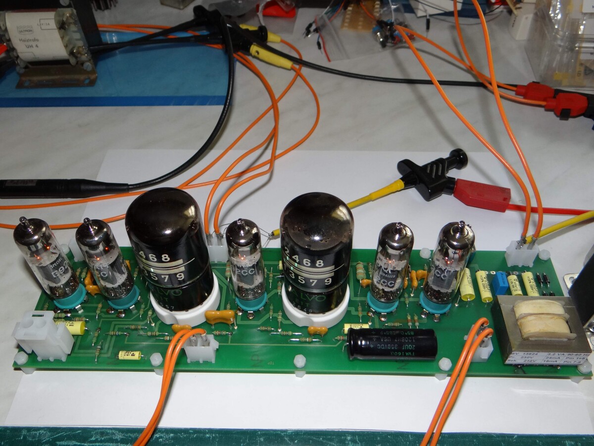

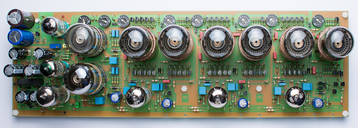

Hallo Gerhard O.,
die E1t kenne ich sehr gut, ich habe damit bereits ein Projekt
realisiert.
Die Erzeugung eines 1Hz-Signals aus der 50Hz-Netzfrequenz (siehe Abb.).
logiker_61

Hallo Siegmar,
Dein Aufbau sieht vorbildlich aus. Ja. Die E1T ist ein faszinierendes
Unikum. Vor Jahren legte ich mir auch eine aus der Bucht zu, aber leider
noch ohne Fassung. Ich sollte endlich mal was damit aufbauen. Es ist
schön, daß es diese informative Webseite gibt.
Wie erzeugst Du die 1HZ? Die Schaltung würde mich interessieren.
> Frequenz-Teilung durch die E1T ist ja direkt möglich. Ich nehme an, die
> äusseren Doppeltrioden arbeiten als bi-stabile Flip-Flops.
Hallo Gerhard O.,
ich möchte mich nicht mit fremden Federn schmücken ... die Schaltung ist
nicht von mir ... die hat einen ganz anderen Ursprung, ich habe nur die
1Hz-Erzeugung aus der 50Hz-Netzfrequenz nach/aufgebaut.
Original gehört dieser Schaltungsauszug zu der ONCILLA-Röhrenuhr (siehe
Anlage, Blatt 1 - 4), Firma TIGRIS Elektronik GmbH Berlin und ist Teil
von mehreren Prokjekten unter der Rubrik "DIGITALTECHNIK BACK TO THE
ROOTS". Ich habe mir die Uhr persönlich 2012 in Berlin angesehen und mit
dem Entwickler/Erbauer gesprochen. Ein faszinierendes Projekt.
Mein Aubau läuft als Demo ... hatte ich sogar mal verliehen an eine
Mode-Boutique ... da stand das im Schaufenster über ca. 6 Monate.
Momentan steht die Demo im Empfang einer Arztpraxis eines Freundes. Die
begeisterten Fan's dafür sind Kinder und die "ältere" Generation, die
noch die guten alten Röhrengeräte kennen und live erlebt haben.
Ein weiteres Projekt ist eine Dekatron-Uhr mit den ehemals sowjetischen
OG 3 und A101 (siehe Bilder in der Anlage). Da habe ich sehr lange dran
gewerkelt. Final ist mir das sehr gut gelungen.
logiker_61
Update 19.06.2024:
Die Platine 3314-954 (siehe Abb.) nach dem Funktionstest nochmals
gereinigt und anschließend mit SK10 versiegelt.
Als nächstes habe ich die Anzeige-Platine(n) aus dem Einschub entfernt.
Diese sind zweigeteilt, die Platine 3314-952 ist für die
Pixie-Anzeigeröhren der Wertigkeiten 1, 10, 100 und die zweite,
3314-953, für die Wertigkeiten 1000, 10000 und 100000.
Jetzt nehme ich von beiden Platinen die Pinbelegung auf, reinige und
versiegle diese und bestücke den Einschub wieder damit.
logiker_61
Update 20.06.2024
Es gibt immer wieder Überraschungen, wenn man sich intensiv mit
Schaltungsdetails befasst (siehe Anlage aufgenommene Schaltung der
Pixie-Platine 3314-952 für die Wertigkeiten 1, 10, 100).
Aus den gemachten Erfahrungen mit der Ansteuerung von Pixie-Röhren bei
einem anderen Projekt bin ich momentan etwas verwirrt, wie das hier bei
dieser Platine ausgeführt ist.
Ich kenne keine Applikationsschaltung für die Pixie-Röhren (ZM550 oder
ZM1050), wo unterschiedliche Werte für die Vorwiderstände an den
(Steuer)Kathoden als Vorgabe angegeben bzw. verbaut sind.
Bei dieser Platine (3314-952) und bei der Platine (3314-953) für die
Wertigkeiten 1000, 10000, 100000 sind jeweils bei Ziffer 4 und 5 um den
Faktor 2,5 niedrigere Werte gegenüber den anderen Ziffern für die
Vorwiderstände verbaut. Warum, erschließt sich für mich nicht und wird
wohl das Geheimnis des Entwicklers bleiben.
Da bin ich grad etwas ratlos über die Gründe dafür.
logiker_61
Update 22.06.2024
Beide Anzeigeplatinen (3314-952 und 3314-953) gereinigt, die Werte der
Widerstände/Kondensatoren überprüft, anschließend mit SK10 versiegelt
und das Anzeigemodul wieder komplett zusammen gebaut (siehe Bilder).
Das bessere optische Bild sagt jedoch noch nichts über eine positive
Funktion aus.
logiker_61
Update 22./23.06.2024
Erste Gehversuche mit dem originalen Einschub, den Anzeigen, der
Impulsformerbaugruppe und einer dekadischen Zählbaugruppe getätigt
(siehe Bild IMG_20240622_124108.jpg).
Anzumerken dazu wäre, dass sich vor mir bereits jemand daran versucht
hat. Und zwar gab es keine Verbindung von der Wechselspannungsseite der
Graetz-Brücke zum Rückwandsteckverbinder (Graetz-Brücke liegt im Bild
oberhalb des zweiten direkten Steckverbinders, von rechts gesehen.).
Diese Einspeisung habe ich auf einen Regeltrafo gelegt.
Die erste der dekadischen Zählerbaugruppen (Vierter direkter
Steckverbinder, von links gesehen.) ist mit der Pixie-Röhre für die
Wertigkeit "1" verdrahtet.
+12VDC eingespeist und langsam die Wechselspannung hochgedreht (siehe
Bild IMG_20240622_130001.jpg).
Bei ca. 80VAC reagiert die Pixie-Röhre (Im Bild ganz rechts.). Dies war
schon mal ein gutes Zeichen, weil es ja bedeutet das ein korrektes
Signal von der dekadischen Zählerbaugruppe zur Pixie-Röhre kommt.
Leider reagiert die Pixie-Röhre oder die dekadische Zählerbaugruppe
nicht auf das Ausgangssignal der Impulsformerbaugruppe, wenn eine
Frequenz eingespeist wird. Liegt evtl. daran, dass bestimmte Signalpegel
an der dekadischen Zählerbaugruppe nicht vorhanden sind (RESET o.ä.).
Die Schaltung davon habe ich noch nicht aufgenommen.
Es bleibt damit weiterhin spannend.
logiker_61
Update 27.06.2024
Die Bauteilbelegung der Zählerplatine(n) sowie das Layout der
Bestückungs-/Leiterseite aufgenommen (blau = Layout Bestückungsseite,
rot = Layout Leiterseite).
Damit kann ich beginnen die Schaltung abzuleiten.
logiker_61
Absoluten Respekt für deine akribischen Reverse Engineering Aktionen!
Ich bin auf das Ergebnis gespannt!

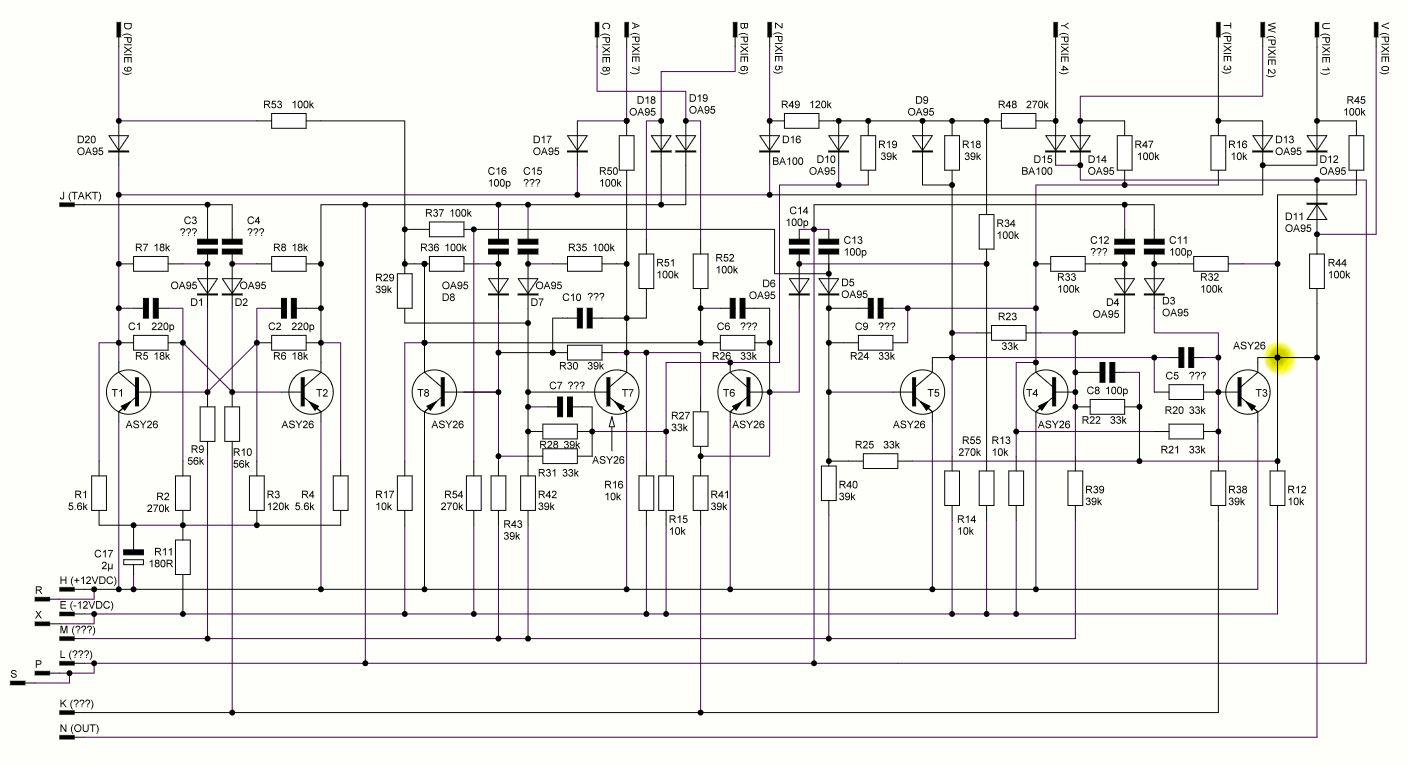

Update 29.06.2024
Die Schaltung für die Zählerplatine(n) aus dem LP-Layout abgeleitet.
Es fehlen noch einige Kapazitätswerte der Koppelkondensatoren, ich muss
diese noch ausmessen.
logiker_61
Update 01.07.2024
Was ich befürchtet hatte, es aber verdrängt habe, ist eingetreten.
Alle sechs PIXIE-Anzeigen ZM1050 sind (derzeit) nicht mehr einsatzfähig.
Ich habe die alte Testplatine ausgegraben, die ich mir für ein anderes
Projekt mit PIXIE-Anzeigen angefertigt hatte. Mit dieser habe ich alle
sechs PIXIE-Anzeigen ZM1050 getestet, unter normalen
Umgebungsbedingungen. Keine schaltet auch nur ansatzweise auf die
nächste Stelle um, auch nicht bei der niedrigsten Frequenz (1Hz).
Es gibt jedoch eine Möglichkeit die PIXIE-Anzeigen ZM1050 evtl. wieder
ins Leben zurück zu holen, diese ist jedoch enorm zeitaufwendig und
erfordert eine anders ausgestattete Testplatine. Und zwar kann man mit
der Anpassung der Steuervorwiderstände der einzelnen Kathoden und den
damit verbundenen höheren Kathodenstrom größer 50µA eine normale
Funktion wieder herstellen.
Ob die PIXIE-Anzeigen ZM1050 danach jedoch mit den Widerstandswerten in
dem Impulszählereinschub arbeiten ... ???
Also den Impulszählereinschub (vorerst) wieder komplett mit seinen
Leiterplatten bestücken und als Anschauungsobjekt ins Regal stellen.
logiker_61
Könnte beim Reingeneering ein Fehler passiert sein? So eine
Zählerplatine besteht ja aus 4 gleichartigen FF. Die sollten so
Hp M. schrieb:
> Liegt das an den Pixies, oder an schlecht gewordenen Kondensatoren (oder
> Widerständen)?
es sind definitiv die PIXIE's, ich hatte alle in der Testschaltung.
Aber ich kontrolliere es nochmal in einem laufenden Gerät.
logiker_61
> beschalten sein wie das aus T1 und T2 bestehende FF.  Was es
> unübersichtlich machen wird sind die Rückführungen die den Zähler beim
> zehnten Impuls zurück setzen.
Hallo Hans,
ich bin sehr akribisch vorgegangen und um ehrlich zu sein, ich verstehe
die Schaltung nicht mal komplett.
Ich habe jeden Leiterzug aus der digitalen Vorlage nach Übertragung aufs
Papier herausgelöscht. Parallel dazu in einer zweiten digitalen Kopie
andersfarbig markiert. Immer schön in Ruhe und immer nacheinander. War
ein Bauteil irgendwann ohne Leiterzug, habe ich das auch gelöscht. Wenn
ich etwas übersehen bzw. nicht korrekt auf dem Papier verknüpft hätte,
dann wären in den digitalen Vorlagen Leiterzüge übrig geblieben bzw. am
Ende wären Leiterzüge farbig nicht abgezeichnet gewesen und es hätte ein
Bauteil übrig sein müssen. Und ich habe das zweimal gemacht. Trotzdem
kann ich natürlich fehlerbehaftet gearbeitet haben, ich schließe das
nicht aus.
Nun bin ich nicht der große Schaltplanzeichner, hab versucht es halbwegs
gleich aufzuzeichnen ... alleine die vielen Querverbindungen zu anderen
FF-Stufen waren die Verwirrer.
Mir geht zum Beispiel die Funktion von Pin "M" und "K" nicht plausibel
in den Kopf. Auf allen Zählerplatinen sind die Pin's "M" untereinander
und "K" untereinander verbunden. Ich könnte hier auch noch den Backplane
aller Steckverbinder einstellen ... ob es was nutzt? Extern werden die
Pin's "L" mit "P" und "S" auf den Steckerleisten gebrückt, gleiches gilt
für "H" und "R", sowie "E" und "X". Dies habe ich bereits in der
Schaltung zusammengefaßt, sonst enstände noch mehr Verwirrung.
Zuück zu den beiden Pin's "M" und "K". Egal auf welchem Potential die
lagen, die Schaltung funktionierte trotzdem nicht. An "J" wurden 100Hz
eingespeist, an "L" kamen 50Hz raus was bedeutet, das FF mit T1/T2
funktionierte. Danach wurde es dann wild, weil ich mit dem Oszi an den
anderen Stufen nix an stabilem Signal nachweisen konnte.
Ganz unverständlich waren dann noch die Pegel an den Pin's für die
PIXIE-Röhre. Die Pegel dort lagen im Bereich von OVDC, 5VDC, 7VDC und
12VDC. Eigentlich darf immer nur ein Pin in Richtung PIXIE-Röhre max.
5VDC haben, die anderen sollten gegen Null sein, damit der Sprung von
einer Ziffer zur anderen vollzogen werden kann. Mein Hintergedanke war,
ich lege da LED's dran und kann die Durchtaktung visuell mitverfolgen.
Jetzt kann natürlich auch noch folgendes mit reinspielen: Ich habe die
Transitoren nicht ausgelötet und im Tester auf i.O. geprüft, gleiches
auch nicht mit den auf der Platine befindlichen Dioden gemacht. Bei den
Transistoren "könnte" der Arbeitspunkt auf Grund ihres Alters und dem
Halbleitermaterial Germanium nicht mehr stimmen. Die Widerstände wurden
an Hand des aufgedruckten Farbcodes bestimmt und mittels Ohmmeter
geschaut, ob sie in den Bereich passen.
Jedoch wurden die Test's mit einer zweiten baugleichen Zählerplatine
durchgeführt, wo die Ergebnisse sich ähnelten. Viele viele Baustellen,
aber ohne eine funktionstüchtig stabil arbeitende PIXIE-Röhre komme ich
da momentan nicht weiter.
Falls jemand die aufgenommene Schaltung weiter entzerren kann ... oder
einen externen Aufbau vorschlägt, welcher zu weiteren Erkenntnissen
führt, ich wäre nicht abgeneigt, beides zusammen zur weiteren Analyse
und Fortschritt zu verwenden.
logiker_61
von Peter D. (peda)
> in den Kopf.
Die müssen positiv sein, damit die Millerkapazität schneller entladen
wird (höhere maximale Teilerfrequenz).
R3, R9 bilden einen Spannungsteiler, da sollten mindestens +7V anliegen
damit der Transistor sicher sperrt.
Der Unterschied R2, R3 soll wohl ein Power-On Reset bewirken.
Daß alle Teilerstufen andere Widerstandswerte haben, ist ungewöhnlich.
Peter D. schrieb:
>> in den Kopf.
Hallo Peter D.,
Danke für die Hinweise und ja, C17/R11,R2/R3 bilden den von Dir
erwähnten Power-On-Reset (siehe Bild "3314-951_SP_1.JPG"), welcher aber
nur direkt auf das erste FlipFlop (T1/T2) wirkt. Das habe ich überprüft.
Den Elko (C17) wollte ich eigentlich tauschen, aber der war von der
Kapazität her noch sehr gut.
Dann muß (siehe Bild "Backplane.JPG") das positive Potential für "M" und
"K" von extern kommen. Anders geht das dann nicht. Ich werde das mal
testen.
logiker_61
Update 02.07.2024
So ... da ist mir doch ein Schaltungsdetail durchgerutscht (siehe Bild
"3314-951_SP_Korrektur_1.JPG").
logiker_61
