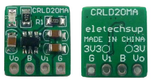

beim Chinesen habe ich das Platinchen mit der Beschriftung CRLD20MA entdeckt und bestellt. Man kann damit LiPo laden und gleichzeitig eine Last mit entweder 3 oder 3,3 Volt anschließen. Perfekt für Recycling von alten 18650 Zellen aus Laptopakkus, ich bastel jede Menge Flacker-LED-Kerzen damit :-)
Das Teil besteht aus einem 6-beinigen Käfer unbekannter Art, 2 Widerständen und 3 Kondensatoren sowie einer Ladezustands-LED. Ein Widerstand bestimmt den Ladestrom (100-500 mA). 4 Anschlüsse: gemeinsames Minus, +Eingang +Ausgang +Akku
Schaltet tatsächlich bei 4,2 V ab. Der kleine schwarze Käfer wird aber schon bei 100 mA an die 105 °C heiß (Cat S60 FLIR), ich mag gar nicht erst wissen wie heiß er bei 500 mA wird...
Kennt jemand den IC und weiß mehr darüber?
Gruß Tobias
Gast #7683329
Ich habe mich schon beim Anblick des Fotos gewundert, wo die Abwärme hin gehen soll. Vielleicht bin ich zu alt, aber nach meinem Verständnis sollte kein elektronisches Bauteil im Normalbetrieb regelmäßig so heiß werden. Das hält doch nicht lange!
