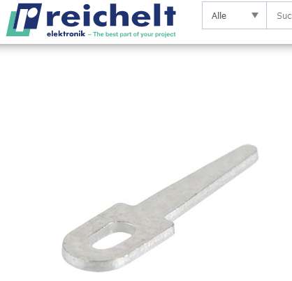

von Gerhard O. (gerhard_)

Gerhard O. schrieb:
> Früher setzte ich gerne diese Anschlußmöglichkeit ein:
Manchmal setze ich die konischen Ösen ein, in ein 1,3mm-Loch eingepresst
geben die eine mechanisch zuverlässige Verbindung. Aber eigentlich bin
ich Freund von Stiften und Steckern, dass man für Nacharbeit oder
Reparaturen klaglos dran kommt.
