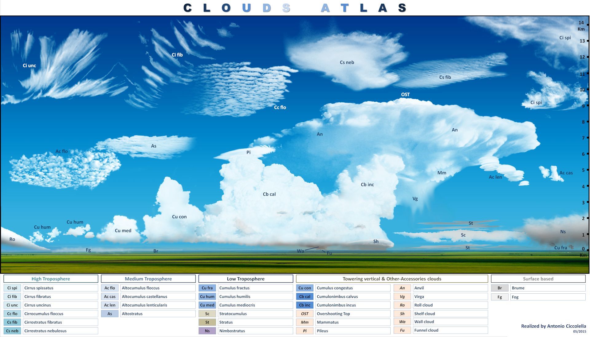

Ich war gestern auf einer Wiese mit meinem 4-Jährigen Wasserrakete
schießen, der Wind weht frische Luft in die Lungen, am weißblauen Himmel
ziehen die typischen Schönwetterwolken, ein Flugzeug vom 20km entfernten
Regionalflughafen zieht nach dem Start einen Boden genau über uns
drüber.
Und ich frage mich wie hoch diese Wolken schweben? Sind das 300m? 3000m?
Gibt es da typische Werte? Und wenn nicht: Hat jemand eine geniale Idee
wie man das mit üblichen (Nerd-)Haushaltsmitteln messen könnte?
Was ich mich auch frage: Hier vor Ort liegt das Gelände auf ca. 300m
über N.N.
Meine Frau kommt aus der Küstengegend und meint immer dass sich hier der
Himmel "enger" anfühlt. Kann es sein dass die Wolken hier im Schnitt
eben um diese 300m niedriger über Grund hängen als an der Küste bei 0m
über N.N.? Oder bilden sich Wolken eher auf einer Höhe über dem Boden
und nicht auf einer absoluten Höhe?
Irgendwelchen Hobby-Meteorologen hier im Forum?

Da könnt ihr nicht nur Höhen sondern auch Typen anschauen.
Viel Spaß!

Wolken bilden sich in der Höhe in der die Lufttemperatur so niedrig wird
dass der Taupunkt erreicht ist.

Bei thermisch bedingten Wolken (Cumuluswolken) könnte das mit einem
Hygrometer und einem Thermometer grob abschätzbar sein.
Die Cumuluswolken erkennst du grob an ihrer blumenkohlförmigen Form und
an der "aufpumpenden" Veränderung.
An einem sonnigen Tag hast du Thermik, sprich aufsteigende Luft.
Da in der Höhe der Luftdruck aber abnimmt, dehnt sich die Luft aus und
kühlt dabei ab. Pro 100 Meter kühlt sich die Luft um ungefähr 1 Grad ab,
solange der darin enthaltene Wasserdampf nicht kondensiert. Weil dabei
nichts kondensiert, heißt das trockenadiabatisches Steigen.
Wenn der Wasserdampf zu kondensieren anfängt, wird Kondensationswärme
frei, die dem Aufsteig-Abkühlen "entgegenheizt". Die Luft kühlt beim
Aufsteigen dann langsamer ab (nur noch ca. 0,65°C pro 100 Meter). Das
nennt man dann feuchtadiabatisches Steigen. Weil sich die Luft durch die
Kondensation langsamer abkühlt als die umgebende trockene Luft
beschleunigt sich das Steigen innerhalb großer Wolken nochmal. Das
Spielchen funktioniert auch dann noch, wenn die Luft so weit
aufgestiegen ist, dass die Temperatur unter 0 gesunken ist. Entscheidend
ist dann nur, dass sie immer noch wärmer als die umgebende Luft ist.
Wenn so kalte Luft mit Feuchtigkeit nach oben gerissen wird, dann werden
die Eiskristalle mit hochgerissen. Da aber alles, was irgendwo hoch
kommt auch wieder runter kommt hast du Auf- und Abwinde direkt
aneinander. An der Grenzschicht dazwischen reiben die Eiskristalle
aneinander und die Wolke lädt sich elektrostatisch auf. Das entlädt sich
irgendwann als Blitz.
https://www.esa.int/SPECIALS/Eduspace_Weather_DE/SEMM4IZRA0G_0.html
Für die Berechnung der Wolkenuntergrenze brauchen wir nur das
trockenadiabatische Steigen.
Je wärmer Luft ist, desto mehr Feuchtigkeit kann sie tragen und
umgekehrt.
Wenn du wissen willst, wann ein aufsteigendes Luftpaket kondensiert (=
Wolkenuntergrenze), dann brauchst du davon die Temperatur und die
relative Luftfeuchtigkeit, sprich Thermometer und Hygrometer.
Aus der gemessenen relativen Feuchtigkeit und Temperatur bekommst du die
absolute Luftfeuchtigkeit in einem Luftpaket.
Was du jetzt als Nächstes wissen willst ist der Taupunkt. An diesem
Punkt ist die Luft so weit abgekühlt, dass sie die Feuchtigkeit gerade
noch so tragen kann (relative Luftfeuchtigkeit 100%). Sobald die Luft
weiter abkühlt fängt das Wasser an zu kondensieren. Das ist die
Wolkenuntergrenze (=Wolkenbasis).
Den Taupunkt kannst du dir ausrechnen:
https://de.wikipedia.org/wiki/Taupunkt#Berechnung_des_Taupunkts_von_feuchter_Luft
Jetzt weißt du, mit wieviel Grad dein Luftpaket gestartet ist und wie
weit die Luft abkühlen muss, bis es zur Wolke wird. Aus dieser Differenz
ergibt sich der benötigte Temperaturunterschied. Den nimmst du mal 100m
und dann sollte ganz grob die Wolkenbasis rauskommen.
Die Methode hat aber mehrere Fallstricke, zum Beispiel den, dass das
aufsteigende Luftpaket nicht unbedingt kerzengerade aufgestiegen ist,
sondern durch Wind versetzt werden kann. Du siehst leider nicht, von wo
am Boden die warme Luft hergekommen ist.
Ich hoffe, ich habe jetzt keinen Denkfehler drin.

Das Bild von Norbert "Cloud Atlas" ist sehr schön... Hätte ich mal
gegoogelt vor dem Fragen im Forum ;-) Aber dann wäre mir die super
Erklärung von Korbinian entgangen, also doch gut hier mal gefragt zu
haben.
Vielen Dank an alle für den Thread.
