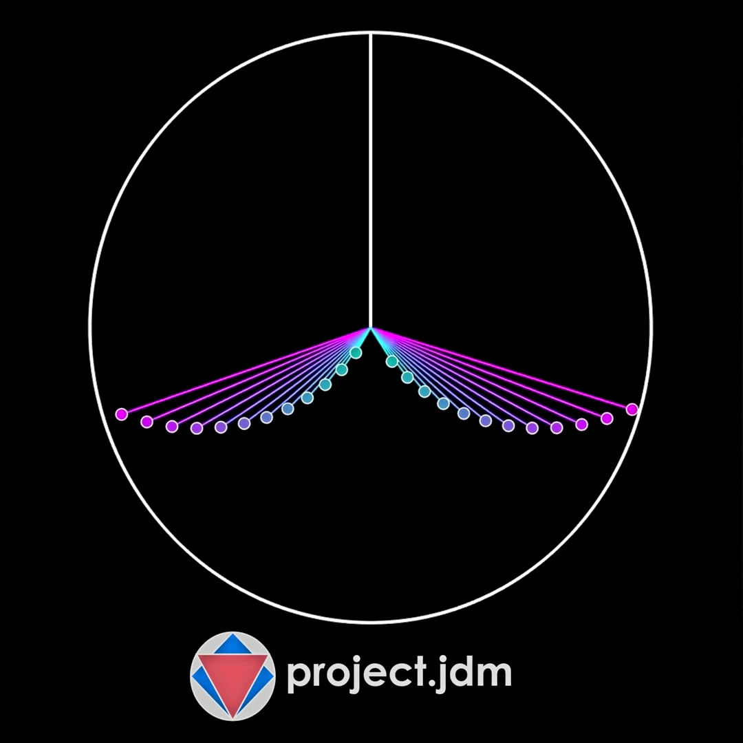

Bei mir gehts um experimentelle Musik. In diese Richtung etwa
https://m.youtube.com/watch?v=lsAlFKXAMjM&pp=ygUKcG9seXJoeXRobQ%3D%3D.
Und ich wüsste gern, wie lange es dauert, bis es einmal durchgelaufen
ist.
Bei den 2 Oszillatoren mit deutlich unterschiedlicher Periode ist es ja
noch halbwegs überschaubar, und selbst da mach ich es schon falsch, bei
mehreren mit ganz leicht unterschiedlichen Perioden verliere ich dann
völlig den Überblick....

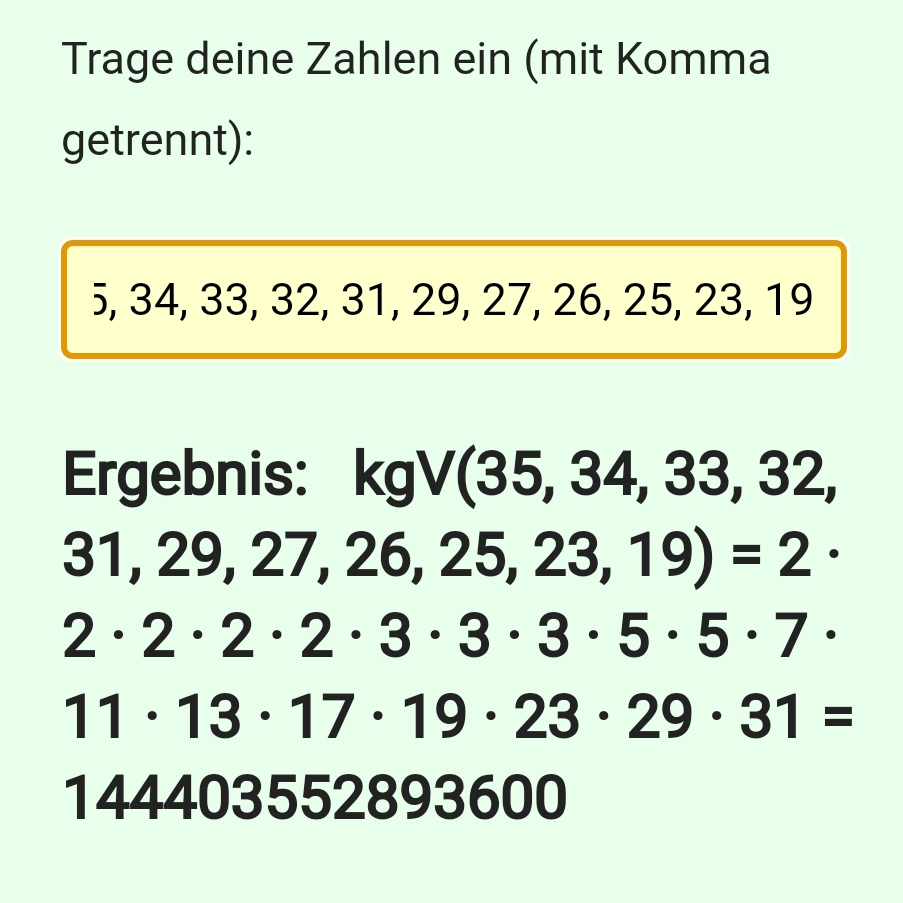

> ist.
Das Video ist genial, die akustischen Zusammenhänge werden zusätzlich
noch visuell unterstützt.
Beim Start werden 35 Oszillatoren pro Sekunde um je eine Millisekunde
verzögert eingeschaltet. Also nach 35ms sind alle Oszillatoren bereits
einmal betätigt worden. Würde das so weiterlaufen, müsste man das kgV
von 19 bis 35 ermitteln. Kleinere Zahlen sind bereits in den größeren
Zahlen drin enthalten und müssen deshalb nicht mehr berücksichtigt
werden. Dann würde eine Wiederholung erst nach 144.403.552.893,6
Sekunden erfolgen. Das sind 4579 Jahre.
Wenn aber die Zeitdifferenz zwischen den ersten beiden Oszillatoren zum
Beispiel nach 100 Sekunden bereits 100ms beträgt, dann müssen alle
weiteren Oszillatoren ebenfalls 100ms Abstand haben und nicht mehr 1ms,
damit die Zeitabstände zwischen zwei benachbarten Oszillatoren immer
gleich bleibt!
Dadurch bekommt man den gesamten Prozess auf eine Videolänge von 7:30
Minuten zusammengeschrumpft.

Michael M. schrieb:
> Würde das so weiterlaufen, müsste man das kgV von 19 bis 35 ermitteln.
> Kleinere Zahlen sind bereits in den größeren Zahlen drin enthalten und
> müssen deshalb nicht mehr berücksichtigt werden
erste Primzahl, die größer als die Hälfte ist?
Michael M. schrieb:
> Dann würde eine Wiederholung erst nach 144.403.552.893,6 Sekunden
vielen Dank für die explizite Beantwortung meiner Frage.

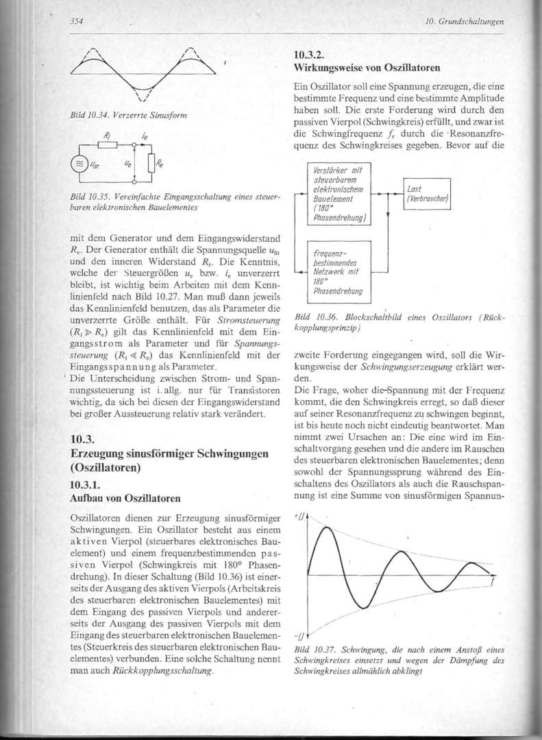

> Da steht eben nicht "Die harmonischen Oszillatoren geben pro Durchlauf
> eine Sinusschwingung ab", dass hast du da aber reininterpretiert, und
> das ist ganz einfach DEIN Fehler.
Siehe Anhang aus "Elektrochnik/Enzyklopädie" herausgegeben von Heinz
Gottschalk und Max Lemberg : Oszillator = ("Harmonischer)
Schwingungserzeuger.
Und nun, willste jetzt aus der Drucklegung vor Deiner Geburt das Recht
zur Ignoranz ableiten.
und genau diesen harmonsichen erwähnte ich nirgendwo. weil es für die
Klärung dwr Frage unerheblich ist. Was die langsamen ansteuern,
beeinflusst nicht, wie sie es ansteuern. Und selbst in deinem schlauen
Buch ist das harmonisch nur in Klammern.

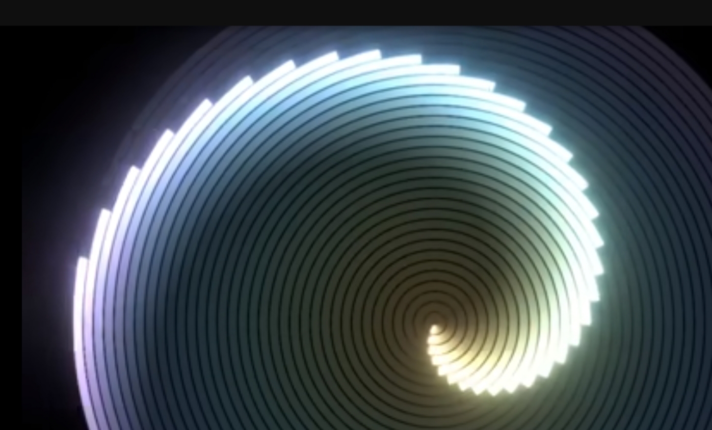

von Michael M. (Firma: Autotronic) (michael_metzer)
Hier noch ein Video, das nur mit halber Geschwindigkeit abläuft,
gegenüber dem ersten Video vom 13.06.2024 um 14:10 Uhr. Dadurch dauert
ein Durchlauf doppelt so lange (15 Minuten):
https://youtu.be/4GaGnU8Ij2Y?si=mPtPVwl9S7v4r6yK
Es könnte auch sein, dass der Versatz zwischen den einzelnen
"Tontriggerern" kleiner ist, da gibt es viele Variationsmöglichkeiten.
Da wird es tausende Videos von auf Youtube geben, ich hab auch schon
welche mit einer Laufzeit von mehreren Stunden gefunden, die m0ssen wir
jetzt nicht alle hier vorführen.
