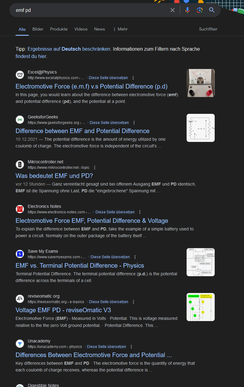

Michael B. schrieb:
> Was mir unklar ist, wieso man diese Abkürzungen EMF und PD nicht im
> Internet finden kann.
Komisch, bei mir findet eine der größten Suchmaschinen sehr viele
Erklärungen (und jetzt auch diesen Thread hier) zu dem Thema

von Rolf (rolf22)
Falsch gegoogelt. Du musst beide Abkürzungen zusammen suchen, also "pd
emf" (ohne die Anführungszeichen!) eingeben, sonst gehen die gewünschten
Fundstellen in der Masse der anderen unter, weil es viel zu viele
Abkürzungen mit anderen Bedeutungen gibt.
Bei mir war es gleich der allererste Treffer:
http://www.excelatphysics.com/electromotive-force-emf-vs-potential-difference-pd.html
