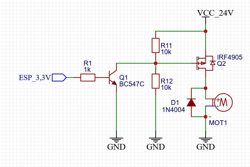

Ich weiß das Thema wurde schon oft diskutiert und so langsam bekomme ich
auch Kopfschmerzen.
Ich möchte 24V 2A mittels eines IRF4905 schalten (evtl. auch mit PWM).
Habe da noch 3 fragen…
Ist die Schaltung so in Ordnung oder doch nimmt man besser eine Z Diode
anstatt R11?
Wo finde ich die max. Verlustleistung (wärme) im Datenblatt?
Ist der IFR4905 hierfür der richtige?
Grüße aus dem Sauerland,
Peter
von H. H. (Gast)
Nein, Source gehört an die +24V, und die Ansteuerung dann natürlich
nicht so.
von Christian M. (christian_m280)
Mot1 läuft immer!
Gruss Chregu

von Peter N. (panagel1982)
Ich bin ja auch ein Honk...
was ist mit der Ansteuerung?
von H. H. (Gast)
Ugs liegt so bei 12 oder 24V, zulässig sind nur 20V, und er wird niemals
abschalten.
von Monk (Gast)
Ist mir zu hochohmig. Könnte trotzdem klappen da du nur 2 A schaltest
und hoffentlich nicht via PWM.
Dann nochmal weiter lesen...
Gut das ich verheiratet bin...
von H. H. (Gast)
Monk schrieb:
> nur 2 A schaltest
Der Anlaufstrom des Motors wird weit größer sein.

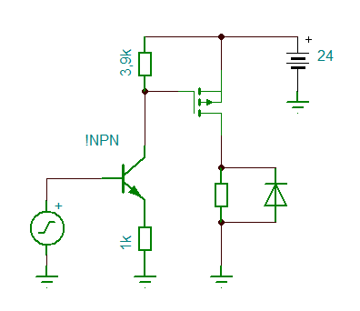

von Arno R. (arnor)
Warum werden immer nur die dümmsten Schaltungen aus dem INet kopiert und
nie nachgedacht? Im Anhang eine Schaltung, die nicht nur einfacher ist,
sondern auch funktioniert. Die Signalquelle ist das 3V3-ESP-Signal,
Widerstand+Diode=Motor.
von H. H. (Gast)
Aber nur bis wenige kHz.
von Arno R. (arnor)
Ja, und? Die Dimensionierung des TO war noch hochohmiger, also
langsamer. Wenn das schneller sein soll, dann einfach die Widerstände
(1k/3k9) im gleichen Verhältnis niederohmiger machen.
von H. H. (Gast)
Oder noch zwei Transistoren als Emitterfolger einsetzen.
Ich kann euch beruhigen, der Blödsinn stammt aus meiner Feder.
Hab es jetzt aber auch verstanden. Mein Fehler ist das ich immer gegen
Masse gerechnet habe und nicht nach VCC. Heißt ja nicht umsonst U(GS)…
Danke für die Hilfe!!!

von Manfred P. (pruckelfred)
Mit 1k im Emitter des NPN bezweifele ich, dass die überhaupt sinnvoll
schaltet. Sobald von oben Strom kommt, hebt es den Emitter an - das ist
eine analoge Stromquelle. Die könnte gerade so reichen, am 3k9 knapp
10V zu bekommen.
Wenn Peter in seiner Ursprungsschaltung den R12 anstatt gegen GND in die
Kollektorleitung des NPN bringt, sollte die laufen. Wie schnell, ist
eine andere Baustelle.

von H. H. (Gast)
> 10V zu bekommen.
Das ist so Absicht, und das funktioniert bestens.

von Rainer W. (rawi)
Manfred P. schrieb:
> Die könnte gerade so reichen, am 3k9 knapp 10V zu bekommen.
Und, was macht so ein IRF4905, wenn er eine U_GS von gut -10V bekommt?
