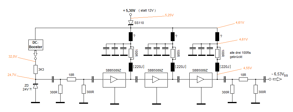

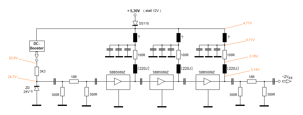

Auf dem PCB ist als Betriebsspannung 12V angegeben. Der Generator läuft
aber auch schon mit 5V und das würde mir als Spannung auch sehr gut
passen.
Die drei Verstärker-Elemente (MMICs vom Typ SBB5089Z) sind lt.
Datenblatt sowieso für 5V ausgelegt.
Der von mir ermittelte Schaltplan ist im Anhang (in Orange die
DC-Werte).
Eigentlich stören nur die 100R-Widerstände. Kann ich die einfach mit
kurzen Drähten überbrücken?
Besser nicht, weil du dann den max. Strom druch die MMIC überschreitest.
Aber du kannst sie proportional kleiner machen, also so etwa 39 Ohm (als
nahen Normwert).
Für andere MMIC-Verstärker gilt das so, aber hier sagt das Datenblatt
"SBB5089Z designed to run directly from a 5V supply, does not require a
dropping resistor as compared to typical Darlington amplifiers."
https://www.qorvo.com/products/d/da001309
( auf SUPPORT Klicken, warum macht Qorvo das so umständlich?)

Die 100R-Widerstände sind jetzt überbrückt, die Spannungen haben sich
wie im Anhang zu sehen verändert. Das Ausgangsrauschen ist nun auf
6,53Vss angestiegen (was eigentlich unrealistisch klingt bei 4,55V am
MMIC, vielleicht ein Messfehler).
Welches Rauschspektrum hat eigentlich eine Zenerdiode und gibt es dabei
Unterschiede zu dem Rauschen von "verpolten" NPN-Transistoren?
Und weiß zufällig jemand, ob man statt der Verpolungsschutzdiode in der
positive Zuleitung (SS110) einen P-Ch-MOSFET als Verpolungsschutz
einsetzen kann und wenn ja, wie man ihn anschließen muss?
