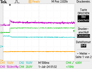

von Wulf D. (holler)
Habe die Ausgleichsströme beim Verbinden eines voll geladenen Bleiakkus
und eines leeren LiFePO4 Akkus einfach mal gemessen.
Ausgangssituation.
- LiFePO4 auf Abschaltspannung der Kühlbox von 11,3V entladen.
- 70Ah Varta Starterakku voll geladen, ca 14,5V, am 10A Lader hängend.
- Beide Akkus über KFZ Lastrelais und 1 mOhm Shunt verbunden und Strom per Oszi gemessen.
Die Leitungswiderstände habe ich nicht optimiert, war ja in meiner
Anwendung auch gar nicht das Ziel.
Innenwiderstände:
LiFePO4                      5 mOhm
Blei-Säure                   7 mOhm
Masseverbindung              2 mOhm
Plus incl Relais und Mess-R 13 mOhm
Die Kanäle im Oszi-Screenshot:
1 / orange LiFePO4 Spannung
2 / türkis Blei-Säure Spannung
3 / grün Relais-Schaltspannung
4 / lila Ausgleichsstrom, 50A/Div
Wie man sieht, nach einem Startpeak von ca 40A fällt der Strom nach
wenigen 100ms auf etwa 20A.
Da schaltet kein BMS ab. Passiert auch nicht in dem Testaufbau.
Bestätigt Matthias S. Aussage hier im Thread.
Klar, das bildet hier nicht den absoluten worst case ab. Man könnte den
LiFePO4 noch tiefer entladen. Man könnte niederohmiger aufbauen. Aber
wozu?
Es könnte eine leistungsfähige Fahrzeug-Lima die Bordspannung hoch
halten. Letzteren werde noch ausprobieren, dann aber noch etwas mehr
Kabelwiderstand einbauen.

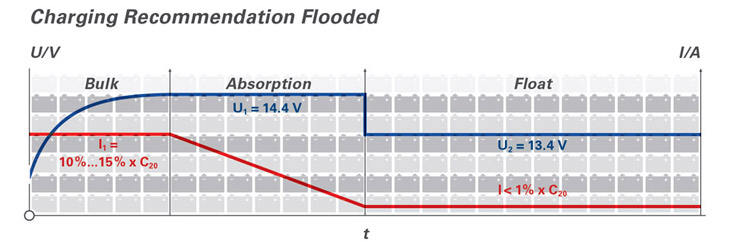

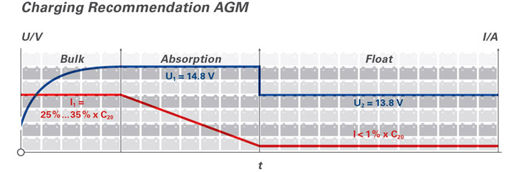

Ob es wirklich Rückstrom gibt ist eine gute Frage. Anbei die Ladekurve
einer AGM und einer Standard-Blei-Säure Batterie. Ist von der
VARTA-Website, sollte man vertrauen können.
Im T7 ist eine AGM verbaut, deren Spannungslage 0,4V oberhalb der
Blei-Säure liegt. Weiß jetzt nicht, wie weit man in EU6-Fahrzeugen die
Akku-Spannung absinken läßt, um Spielraum für Rekuparation zu gewinnen.
Wie auch immer, den Rückfluss kann man durch eine einfache ADC-Messung
erkennen und unterbinden, auch ohne deutlich aufwändigeren
Boost-Converter. Ich werde es im anstehenden einfach mal ausprobieren
und ggf in drei Wochen wieder berichten.

Man muss aber bei einem einfachen Schalter sorgfältiger auslegen. Lange
Leitungen und schwache Steckverbindungen bringen zu viel Innenwiderstand
und damit wird es nicht funktionieren. Die Starter- und Aufbau-Akkus
waren direkt nebeneinander und mit kurzen 4mm² Leitung mit soliden
Steckern über den Trennschalter verbunden.
Aus Angst vor zu hohen Ladestromspitzen wurde beim Überschreiten der
Einschaltspannung (13,80V gewählt) zunächst ein Vorschalter mit hohem
0.2 Ohm Shunt geschlossen. Ist die Spannungsdifferenz akzeptabel, nach
einigen Sekunden der 40 Milliohm-Schalter.
Im Bild der Prototyp, darunter der LFP-Akku.
Im Bild aus dem Betrieb hat die Starterbatterie (Blei) 14,13V und die
Aufbaubatterie (LFP) 13,61V. Es fließen ca 7A Ladestrom in die LFP und
gleichzeitig werden 2,5A verbraucht. In Summe kommen aus Richtung
Bleiakku also rund 10A. Daraus ergibt sich auch der Innenwiderstand der
gesamten Konstruktion, 0,5V /10 A = 0,05 Ohm.
Die Lichtmaschine im Boot ist nicht besonders kräftig, mehr als 20A sind
nicht drin.
