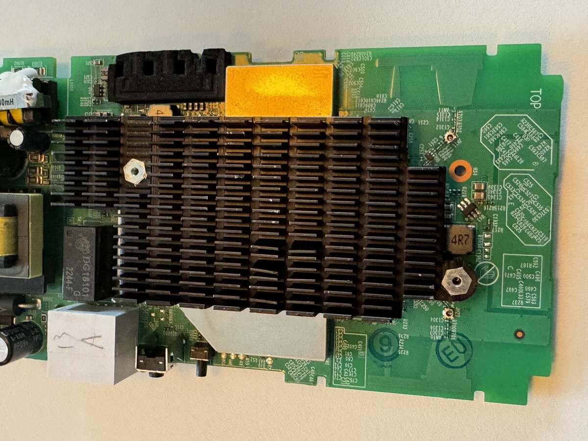

Ich wollte gerne an einem tp link re700x repeater eine externe antenne
anbringen. Gerät aufgeschraubt und leider nicht wie erhofft einen ufl
Port gefunden wo man die interne Antenne abstecken und eine externe

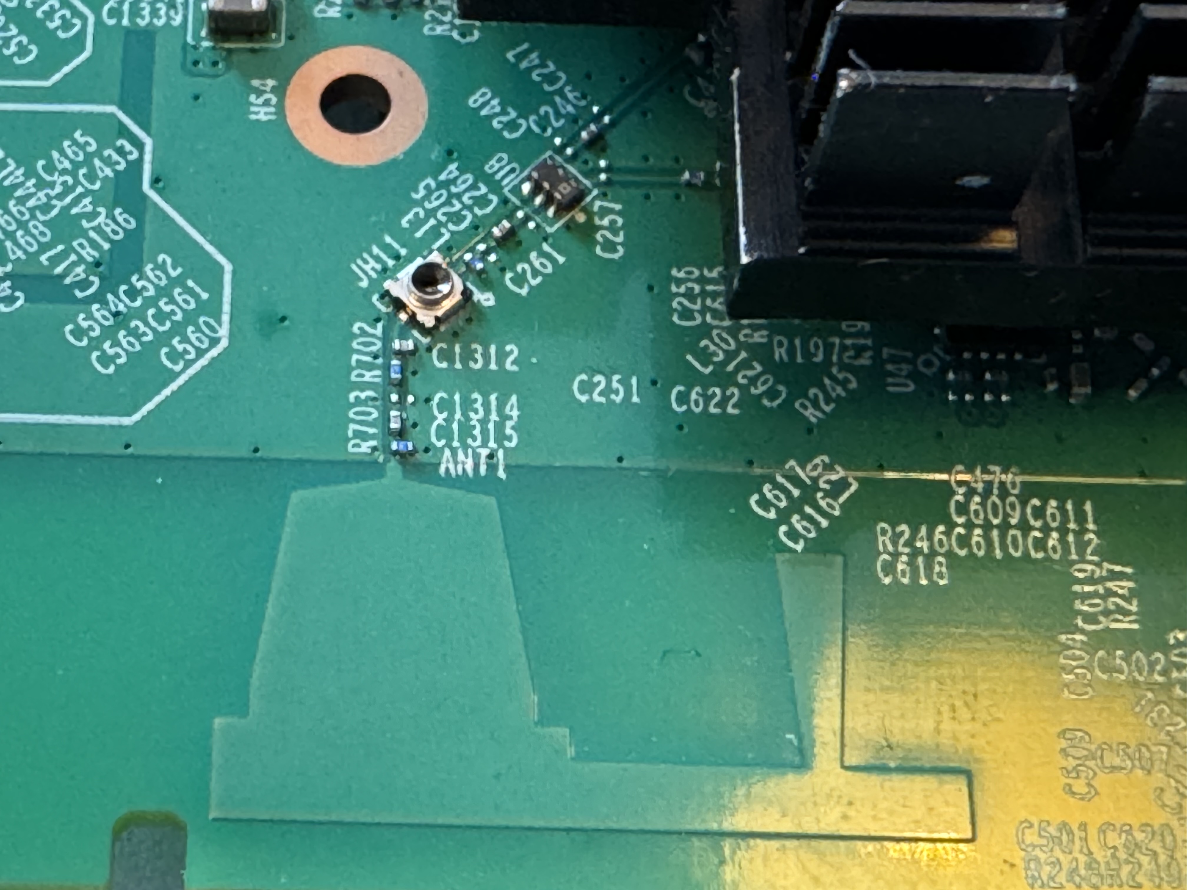

anbringen kann. Nun sehe ich dort einen anderen quadratischen "Port"
bezeichnet mit JH11. Kann man dort eine externe Antenne anbringen oder
was ist das? Denn falls ja, passen die gängigen  ufl Stecker dort nicht
drauf.
Vielleicht kann mir ja jemand bei dem Projekt helfen
LG und vielen Dank
Hat der Repeater kein Diversity, also noch eine zweite Antenne? JH11
wird zur automatisierten Messung bei der Herstellung dienen. Wenn du da
noch eine Antenne anschliesst, wird sie fehlangepasst sein.
Wenn kein zweiter Port zu finden ist, sind die Chancen sehr gering, das
du ohne ausreichende HF Messmittel eine externe Antenne zum Laufen
bringst, die besser ist als die jetzige Printantenne.

Das ist auch kein U.fl. Es ist zwar ein Steckverbinder, der in der
Antennenleitung sitzt, aber es gibt dafür nicht wirklich Gegenstücke.
Das ist ein Miniaturschalter. Bei der Leiterplattenprüfung beim
Hersteller kommt dort eine HF-Prüfnadel drauf, die die PCB-Antenne
abtrennt und das Antennensignal an der Stelle zu einem
Prüfgenerator/empfänger weiterleitet.
Du kannst die Schaltbuchse höchstens ablöten und versuchen, eine U.fl
aufzulöten (vermutlich eher IPEX4) oder direkt die Kabel eines Pigtails
anzulöten.

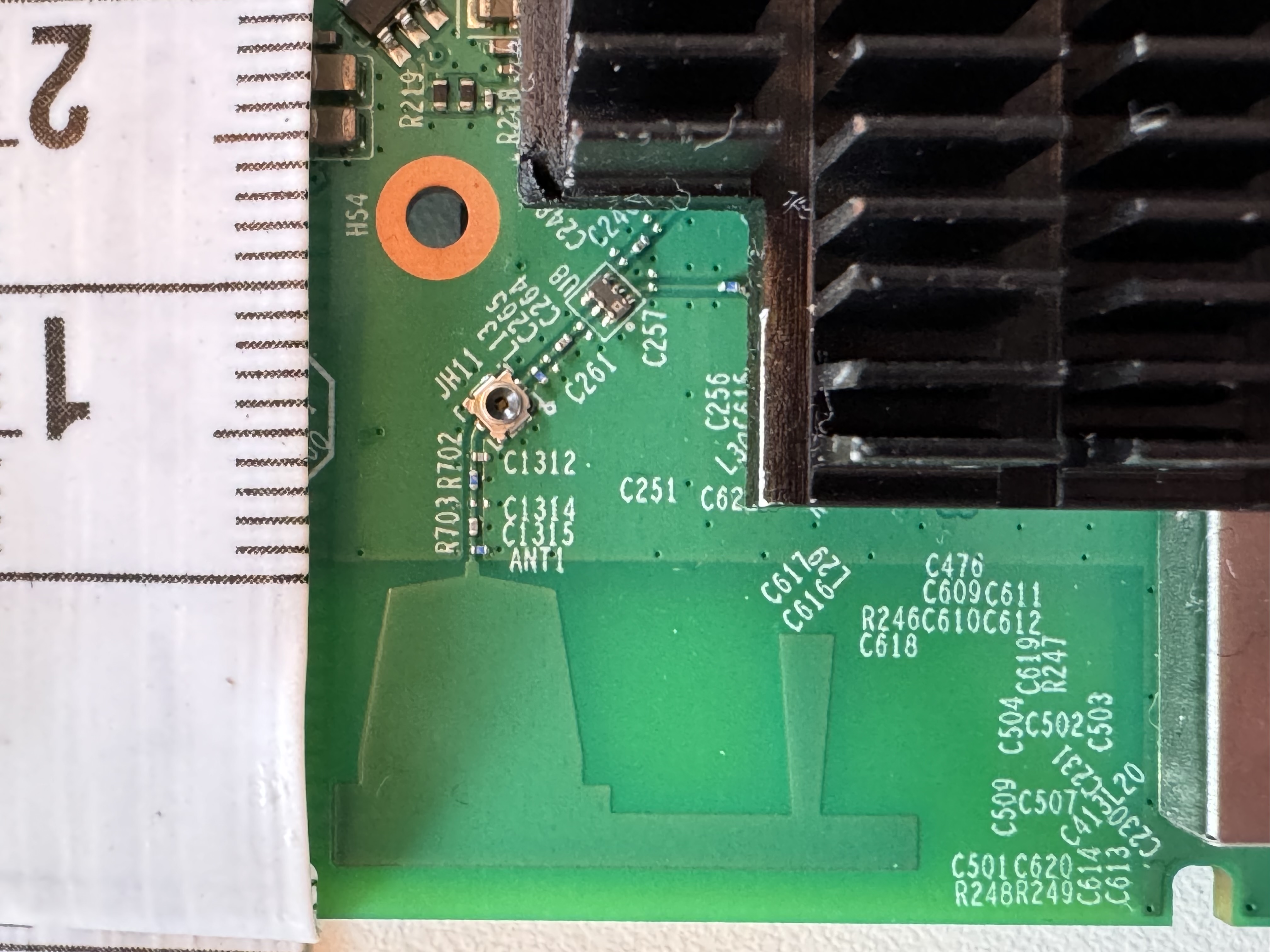

Es sind 2 solcher ports vorhanden. Sehr wahrscheinlich für 2.4ghz und 5
ghz. Da sie in Reihe geschaltet sind war ich mir auch sehr ubsicher, ob
ich dort überhaupt was anschließen kann wegen der on board Antenne. Mal
blöd gefragt ohne dass mich jetzt jemand zum Mond schießt:
Kann ich die on board Antenne frei kratzen und dann das Kabel direkt
anlöten? Vorzugsweise direkt am letzten Widerstand vor der Antenne  und
die dann "kappen"? Oder ist das so ein Mist dass das womöglich sogar
noch schlechter wird?

Nein, denn zwischen dieser Test-Buchse und der Antenne hast du weitere
Anpass-Elemente, die speziell auf die PCB-Antenne abgestimmt sind.
Wenn du daran herum fummeln willst, dann wie schon geschrieben, löte die
Test-Buchse vorsichtig mit Heißluft aus und ein U.Fl oder vergleichbar
drauf. Du kannst an der Stelle auch ein Kabel direkt anlöten, aber das
musst du extrem gut fixieren, damit du nicht bei irgendwelchen
mechanischen Belastungen des Kabels die Leiterzüge abreißt.

Da die Printantennen so gut wie identisch sind, denke ich mal, das sie
beide für 2,4 GHz gedacht sind. Steht denn im Manual irgendwas von 5
GHz?
U.FL Löten ist übrigens die hohe Schule, wenn man die Buchse nicht
verschmoren will. Bist du ungeübt, komm am besten auf Jörgs Angebot
zurück.

Erkennen kann. Du kriegst das hin? Die "große" testbuchse  misst nur
knapp 2mm.
Bezüglich 2,4 und 5 ghz:
Es ist definitiv ein dual and repeater nur weiß ich jetzt natürlich
nicht, welche jetzt welche ist? Lässt  sich das irgendwie erkennen?

So, wie die Antennen aussehen, vermute ich, dass beide Antennen jeweils
beide Bänder abdecken. Zwei Stück wiederum für Diversity.

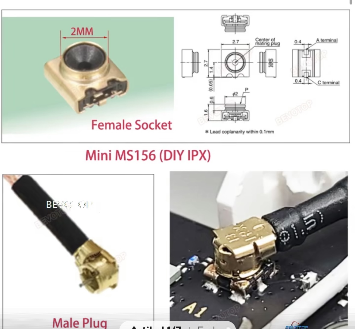

von Aron A. (arone)
Das müsste eine MS156 Buchse sein. Auch dafür bekommt man Pigtail Kabel
bei eBay und co. Kein Löten nötig. Das einstecken klemmt die Antenne ab.

von Philip S. (psiefke)
Die M156 ist quasi ein HF Testpad, das tatsächlich die nachgeordneten
Schaltungsteile abtrennt, sobald ein Stecker gesteckt ist.
Siehe hier im Datenblatt:
https://www.hirose.com/de/product/document?clcode=CL0358-0238-4-01&productname=MS-156HF(01)&series=MS-156HF&documenttype=2DDrawing&lang=de&documentid=0000938870
Die ganze Serie wird hier beschrieben:
https://www.hirose.com/de/product/document?clcode=CL0358-0238-4-01&productname=MS-156HF(01)&series=MS-156HF&documenttype=Catalog&lang=de&documentid=D49714_en
Wie man dort sieht, ist von Hirose kein Pigtail für dauerhaften
Anschluss vorgesehen. Aber wenn es wirklich pigtails gibt, die passen
und halten... Wieso nicht nutzen?!

Diese MSxxx-Buchsen sind Schaltbuchsen. Wenn du den Stecker reindrückst,
öffnet sich die Kontaktzunge unten. Wird halt im Mobilfunk für den
Fertigungstest so verwendet.
Nachteile hatte ich dir oben genannt: die Buchsen sind zwar billig (sind
ja in jedem Handy drin), die Kabel aber sind relativ teuer und die
Stecker müssen aktiv aufgedrückt werden, die rasten nicht ein oder
klemmen selbst fest.
Das war für uns bei einem früheren Brötchengeber der ausschlaggebende
Punkt, warum wir das (mit einem 3D-gedruckten Bügel) nur für ein, zwei
Prototypen so benutzt haben und dann später lieber die Buchsen
umgelötet.
Außerdem müsstest du noch genau schauen, welche der MSxxx ist nun
wirklich ist, es gibt von der Sorte mehr als eine.
