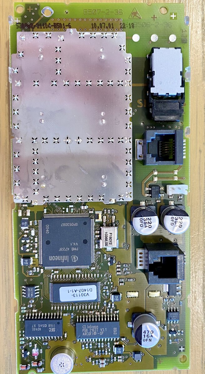

ich habe ein Gigaset 3000 Mobile, also ein DECT Tischtelefon mit Hörer.
Das funktionierte lange Zeit,
dann habe ich es nach einiger Zeit wieder eingesteckt, und nichts geht.
Display zeigt nichts an,
die LED für Freisprechen leuchtet nicht. Nichts also. Denkt man sich,
das ist der einfachste Fehler.

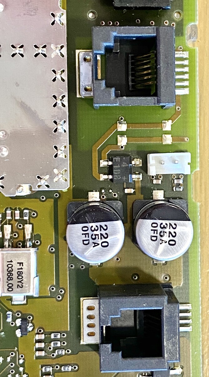

Spannung vom Netzteil (9V AC) kommt an, wird gleichgerichtet und steht
mit 14V DC an den zwei dicken Elkos.
Im Bild "Tel gesamt": rechts oben ist der Schalter für die Gabel /
Hörer. Drunter ist die Westernbuchse
für die Spannungsversorgung. Drunter der Gleichrichter und die Elkos.
Drunter die Westernbuchse für den Hörer.
An den kleinen SMD-Tantalkondensatoren messe ich einmal 3.3V, einmal
3.5V, einmal 5V.
Das heißt für mich mal, die Spannungsversorgung sollte funktionieren.

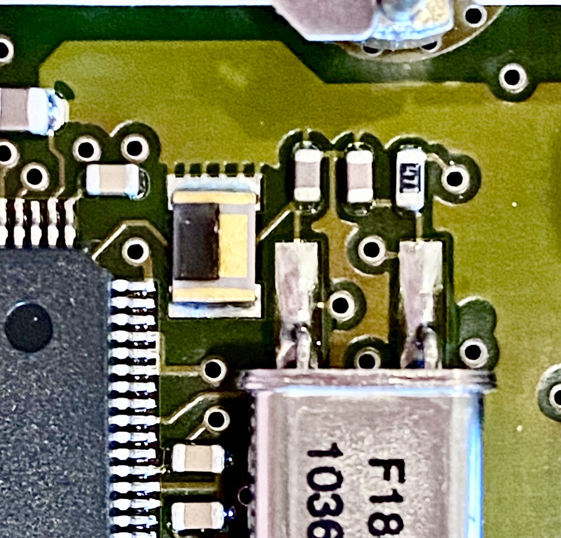

Rechts oben neben dem Prozessor und über dem Quarz ist ein interessantes
Bauteil, das ich nicht kenne.
Was ist das? Die 3 Bauteile daneben sind Bauform 0603, nur als
Größenvergleich.
Wenn ich im spannungslosen Zustand mit dem Multimeter messe, messe ich
in die eine Richtung eine 0.7V Diodenspannung,
in die andere Richtung 1.3V. Mit dem Ohmmeter sind wir im Bereich von
300k...500k je nach Richtung.
Was könnte sonst noch defekt sein auf der Platine?

Weiß jemand, was das goldene Bauteil ist?
von Harald K. (kirnbichler)
Da es parallel zu einem der Lastkondensatoren am Quarz geschaltet ist,
würd' ich glatt vermuten, daß das ein lasergetrimmter Kondensator ist.
Und siehe da:
https://www.johansontechnology.com/trimming-characteristics-of-lasertrim-chip-capacitor
von Armin K. (-donald-) Benutzerseite
Hi, dass das parallel zum Lastkondensator hängt, darauf hätte ich auch
kommen können :-(
Aber ein lasergetrimmter Kondensator hab ich noch nicht gehört. Es hat
für mich komisch ausgesehen, ich dachte da ist was verbrannt, aber es
ist ja tatsächlich so ;-)

Inzwischen habe ich das Telefon wohl wiederbeleben können, es war evtl
wohl doch nur irgendwo eine kalte Lötstelle.  Vermutlich an einem der
ICs, da auf der Rückseite der PCB die  Tastatur ist, wodurch es doch
auch mechanische Belastungen auf die Lötstellen des ganzen Boards gibt.
Jedenfalls hat eine großzügige und ungezielte Bearbeitung der ganzen
Platine mit der Hot Air Station erstmal zum Erfolg geführt.
