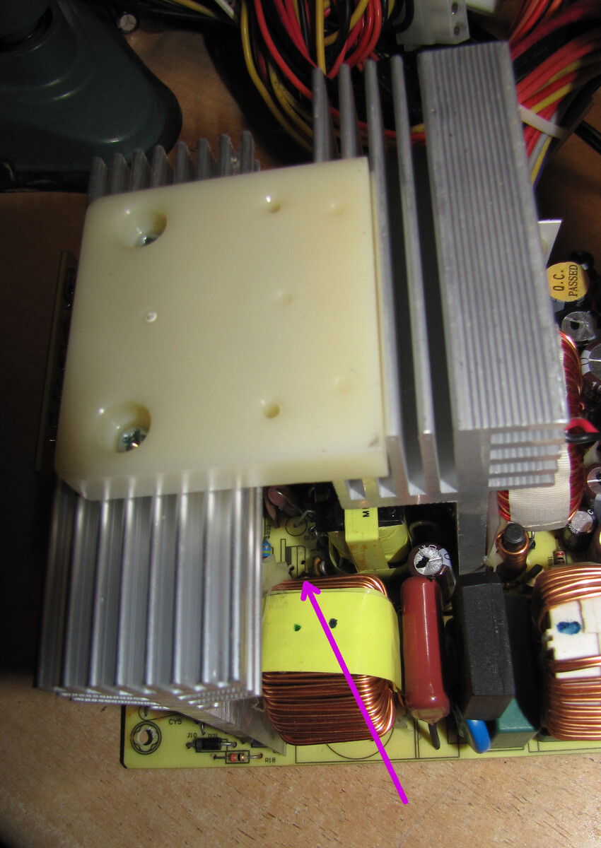

von Tobi (tobir83)
ich bin schon länger stiller Mitleser und habe in diesem Forum schon oft
hilfreiche Antworten gefunden. Nun muss ich mal selbst fragen.
Ich habe ein BEA-630 ATX-Netzteil von Bicker vor mir.
https://www.bicker.de/bea-630_industrie_pc-netzteil_300w_90-264v_pfc_atx12v_ac-dc_ps2_24-7_62368-1
Dieses hat einfach plötzlich ausgeschaltet und ließ sich nicht mehr
einschalten. Ob es dabei ein Knall oder sonstiges Geräusch gegeben hat,
kann ich leider nicht sagen, da ich nicht im Raum war.
Ich würde es gerne wieder fit bekommen und fasse mal zusammen, wie weit
ich mit meiner Fehlersuche bis jetzt gekommen bin.
Man kann weder Schmauchspuren noch aufgeplusterte Elkos entdecken.
Nach etwas Messen bin ich der Auffassung, dass die 5V Standby Spannung
fehlt und somit der Controller beim Brücken der PS_ON nicht
freischaltet.
Hinter dem Gleichrichter kann ich gute 300V DC messen.
Auch auf der Primärseite des kleineren Übertragers, der meiner Meinung
für die Standby-Spannung zuständig ist, kann ich an verschiedenen Pins
die 300V messen. Auf der Sekundärseite kommt aber nix an.
Leider ist das ganze Teil so vollgepackt, dass sogar teilweise Bauteile
übereinander liegen und man schwer etwas nachverfolgen kann.
Auch wenn ich vor langem mal ein oder zwei Semester Schaltungstechnik
hatte, bin ich hier etwas überfragt und hoffe auf die Netzteil-Profis.
Kennt jemand das Netzteil näher oder hat sogar einen Schaltplan? Gibt es
Erfahrungen zu einem bestimmten Defekt mit diesem Symptom? Was kann ich
als nächstes messen/testen? Welche Infos soll ich bereitstellen?
Fotos kann ich heute morgen wieder machen. Gibt es etwas Bestimmtes, was
ich ablichten soll?
Für eine kleine Hilfestellung wäre ich sehr dankbar.
Mfg Tobi

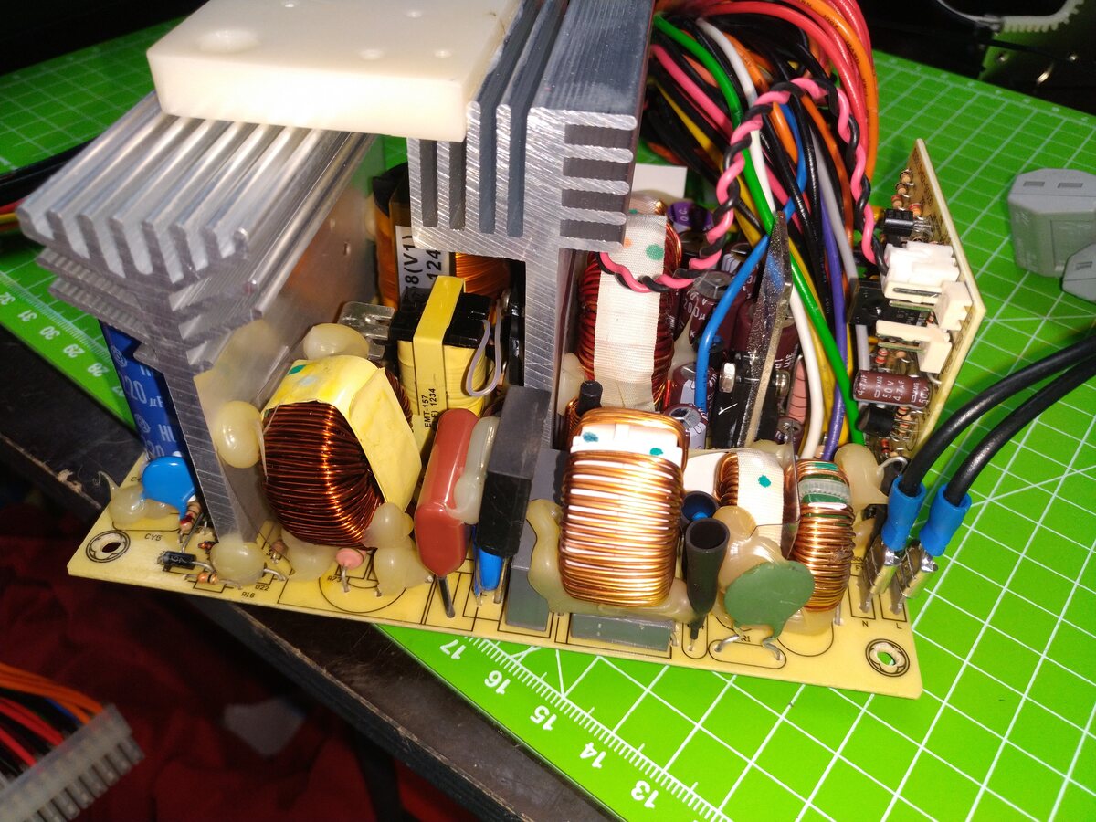

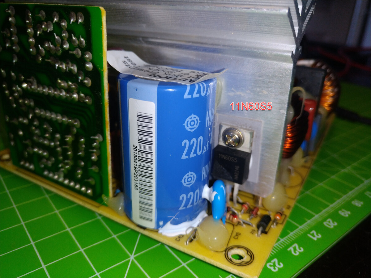

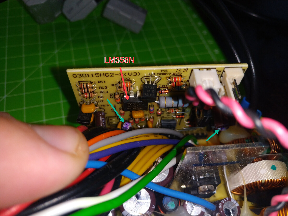

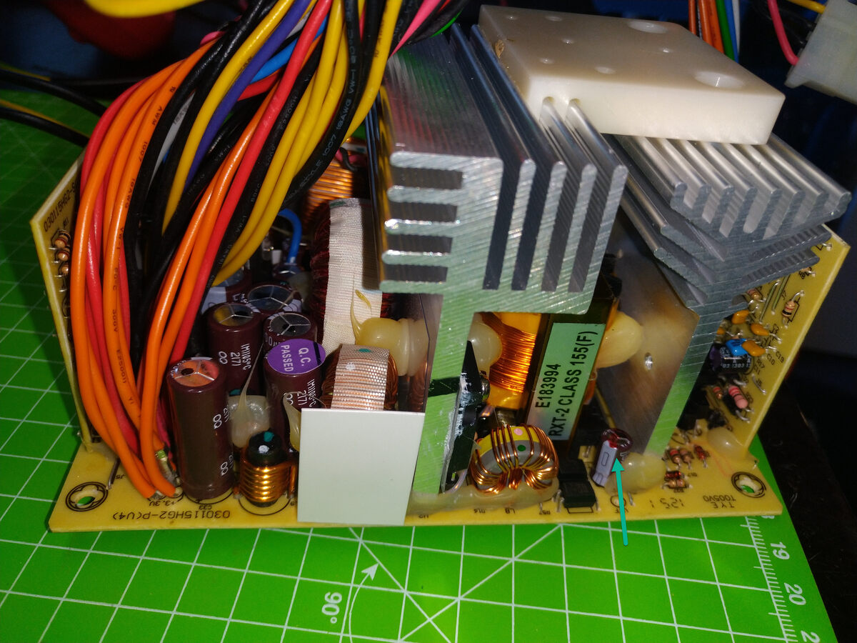

von Tobi (tobir83)
Moin,
danke schon mal für die Antworten.
Ich habe nun Fotos gemacht und beim Reinzoomen dann selbst doch noch
kleine ausgelaufene Kondensatoren gefunden (grüne Pfeile). Da alles mit
Punkten markiert ist, ist mir das nicht aufgefallen. Einer davon scheint
im Rückkopplungskreis neben dem Optokoppler zu sein.
Da werde ich nun erstmal Ersatz besorgen müssen, auch wenn sich meine
Lust, diese Zusatzplatine vorher abzulöten, ganz schön in Grenzen hält.
Leider ist alles wirklich so eng, dass man nicht alle Bauteile ermitteln
kann. Ich wollte mir die Tage versuchen einen Zahnarztspiegel zu
organisieren um wenigstens das Steuer IC zu finden.
Könnt ihr diesen erwähnten Stützelko auf den Bilder ausmachen?
Macht euch bitte net verrückt, ob das jetzt Spar-, Trenn- oder
Irgendwastrafo heißt.
Ich bin mir den Risiken im Umgang mit Strom und Spannung bewusst und
habe Respekt davor und weiß warum ein Trenntrafo nötig ist. Da ich
diesen aber nicht zur Hand habe, wird es wohl vorerst bei einfachen
Messungen mit dem Multimeter bleiben.
Auch soll sich der Aufwand in gewissen Grenzen halten. Ich hatte
gehofft, dass es sich hier um einen Art "Standard"-Fehler handelt, wie
der Hinweis auf den Stützelko.
Die Grundlast brauche ich doch erst, wenn ich PS_ON brücken will, oder?
Vorher muss ja erstmal die 5V Standby da sein...
Mfg Tobi

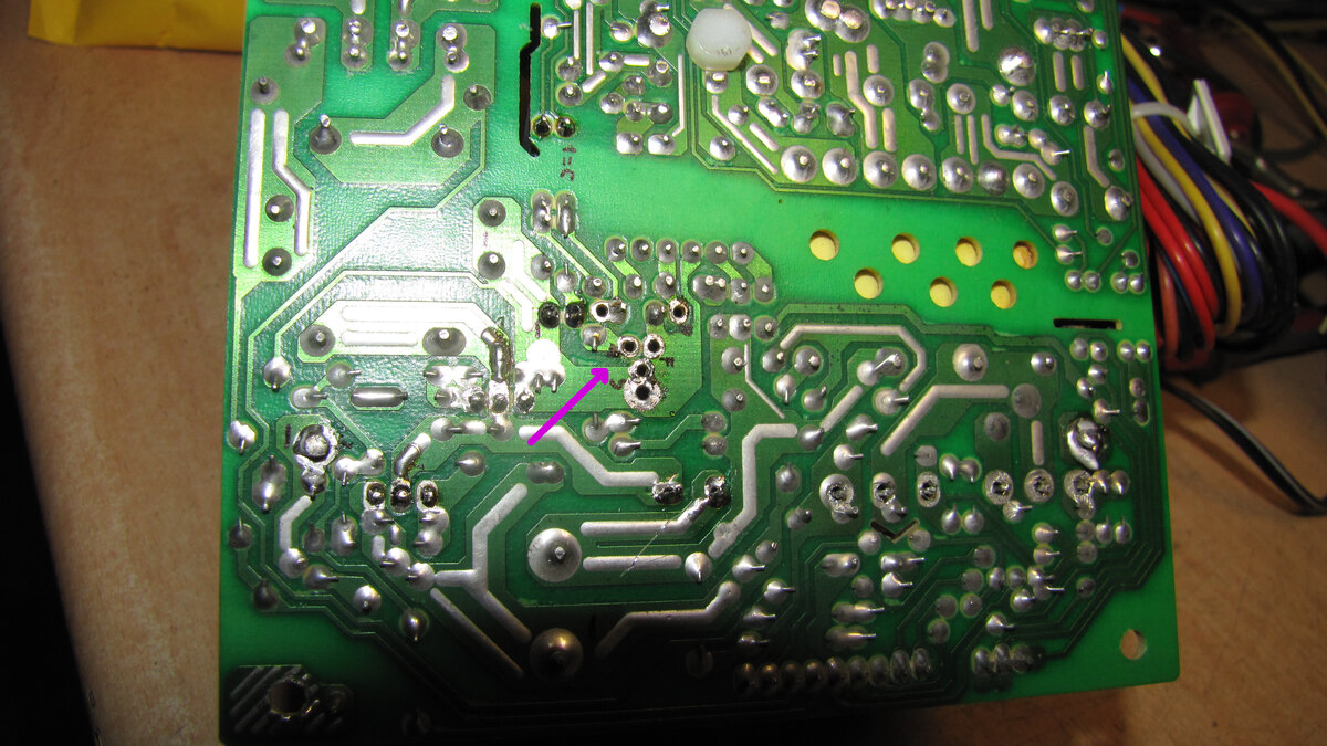

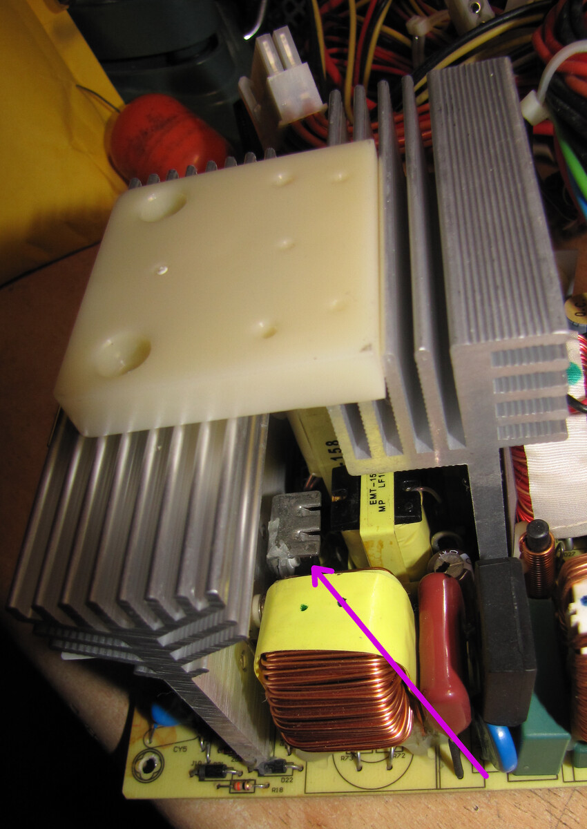

von Xavier (xii)
Sorry for using English, I don't speak German.
I found your post while trying to repair my CNC machine PSU. I have the
same PSU as yours, with the same fault on it: I miss 5V standby, and the
PSU is not starting anymore.
Since this PSU is quite high quality (for example using branded 105°C
capacitors), I have decided to spend some time trying to find the fault
on it... and I found it :)
My PSU is now repaired, and there are chances that your PSU has the same
problem as mine, hence my post here.
The culprit is the TO220 IC named Q3; this IC is located in front of my
purple arrows on the above pictures (it's a 5 pins TO220 case + 1 pin
for the heatsink), and it is responsible for generating the +5V standby.
IC reference is TOP233YN from Power Integrations and I found it to be
defect following the traces from the mains and looking at the secondary
of the rectified output from the transformer attached to this IC: the
rectified output was not reaching a correct voltage, instead it was
oscillating at a low voltage like if it was endlessly starting to switch
mains voltage, without reaching its purpose.
All the capacitors and diodes around this IC were perfectly fine, so I
suspected the IC itself. It is now obsolete, but it can be found on ebay
(I bought mine on ebay france, item number 225969493489, reference TOP
233Y).
Once replaced, the PSU is working fine again!
For anyone googling for the references: the board number is 030115HG2,
and my PSU is rebranded Emacs HG2-6400P 400W, but is internally exactly
identical as your BEA-630.
Hope this helps!
