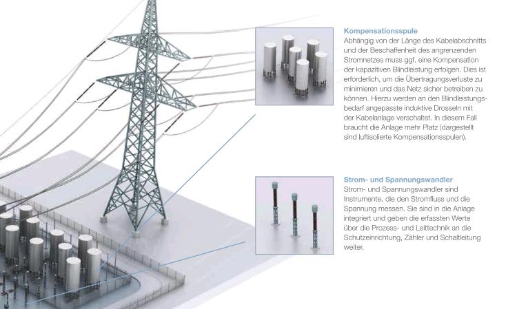

Servus,
in diesem Bericht
https://www.br.de/nachrichten/bayern/mehr-hochspannungsleitungen-statt-erdkabel-soeders-neuer-kurs,UFxp4RQ
steht geschrieben:
"Ein mehrfacher Wechsel zwischen Freileitung und Kabel sei aufwendig in
der Planung und in der Technik, sagt Tennet-Sprecher Markus Lieberknecht
auf BR-Anfrage. Es brauche dazu jedes Mal so etwas wie ein kleines
Umspannwerk – was auch die Zuverlässigkeit der Stromübertragung senke."
Was meint den der mit diesem "so etwas wie ein kleines Umspannwerk"?
Wird da beim Übergang großartig "rumtransformiert" oder darf man das "so
etwas wie" ähnlich flexibel sehen, wie ich gerade das Wort
"transformiert" für Gleichspannung benutzt habe? Was soll in diesen
Umspannwerken mehr passieren, als ein mehr oder weniger überdachtes Loch
in dem die Leitung verschwindet?

Endmast der Freileitung, Überspannungsableiter, Trenner und
Endverschlüsse des Erdkabels brauchen Platz. Eine Darstellung gibt es
z.B. hier auf Seite 11:
https://kiebitzgrund-aktiv.de/wp-content/uploads/2014/10/Infranetz-Systembeschreibung-vom-09.08.15.pdf

Mann braucht ziemlich große Übergangsverbinder von der Freileitung zum
Erdkabel, das sind sehr große und auch recht aufwändige Isolatoren. Die
brauchen Platz, ggf. sogar eine Halle.

von Stefan K. (stk)
Bei Tennet gibt es auf der Seite "Nachgefragt: Welche Aufgabe erfüllt
eine Kabelübergangsanlage?" die Broschüre KÜA.pdf als Download. Darin
wird der Aufbau von Kabelübergangsanlagen im 380-kV-Drehstrombereich
gezeigt. Bei HGÜ dürften die Anlagen wegen Gleichspannung und der noch
höheren Spannung noch größer ausfallen aber sonst recht ähnlich
aussehen.
https://www.tennet.eu/de/blog/nachgefragt-welche-aufgabe-erfuellt-eine-kabeluebergangsanlage
von Uwe (neuexxer)
Und siehe da,
die Kompensationsspulen für 3~Netze sind nicht in SMD verfügbar.
von Matthias S. (da_user)
Danke für die Infos.
Ich hatte da gedanklich einfach den 20kV(?) Masten für unsere Siedlung
vor Augen bei dem die Leitungen einfach am Masten entlang nach unten
gelegt sind und in der Erde verschwinden.
Nun weiß ich, dass da doch ein bisschen mehr dahinterhängt. Wieder was
