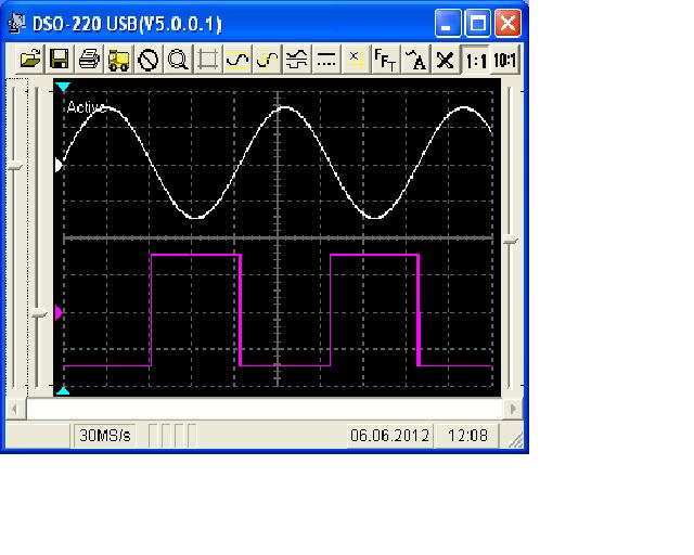

ich habe eine Frage zu der Oszi-SW. (DSO-2100 USB V5.0.0.1)
Ist es irgendwie möglich das Ding auch als SPEICHER-oszi zu benutzen.
Ich möchte es als eine Art logik analyser verwenden und einen bitstream
aufzeichenen, finde aber keinen "record button"
Man kann nur eine art screenshot vom aktuellen (Standbild) machen.
Das kann es doch aber nicht sein, oder?
Kennt sich jemand mit der SW aus und kann mir erklären, wie ich das
Aufnehmen hinbekomme?
Habe mal testweise die SW vom DSO-2090 (Conrad) runtergeladen und
ausprobiert. Dort gibt es einen Record Button. Leider passen dafür die
treiber nicht :-(
Danke.

#2704860
Ein neuer Thread mit deiner Frage in einem anderen Unterforum hätte
sicher mehr Sinn ergeben. - ABER:
In der Bedienungsanleitung:
http://produktinfo.conrad.com/datenblaetter/125000-149999/129208-an-02-de-PC_Oszilloskop_DSO_2100.pdf
findet sich auf Seite 13 etwas zum Speichern. Da ist einmal ein Button
für die Bildschirmkopie, ABER auch ein Button zum Speichern der Kurve an
sich genannt.
Carsten
#2705107
Ich wollt kein extra Thema aufmachen.
Die Anleitung beschreibt anscheinend eine andere SW. Das Symbol um in
den "Scroll" Modus zu kommen gibt es bei mir nicht.
Werde mal versuchen eine andere SW zu bekommen.
Ansonsten muss ich mir mal einen LA zulegen.
Christian
#2705192
Was passiert denn bei dem Symbol mit der Diskette?
