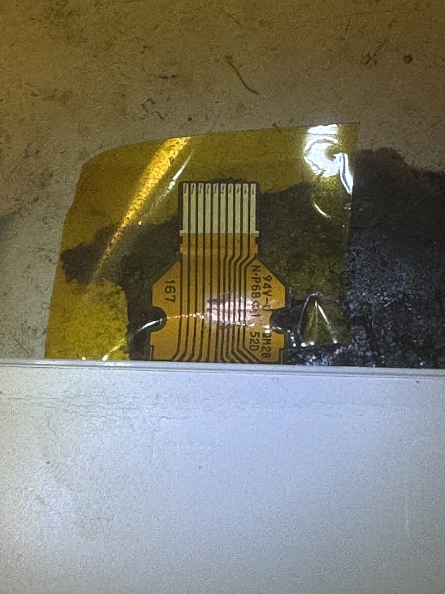

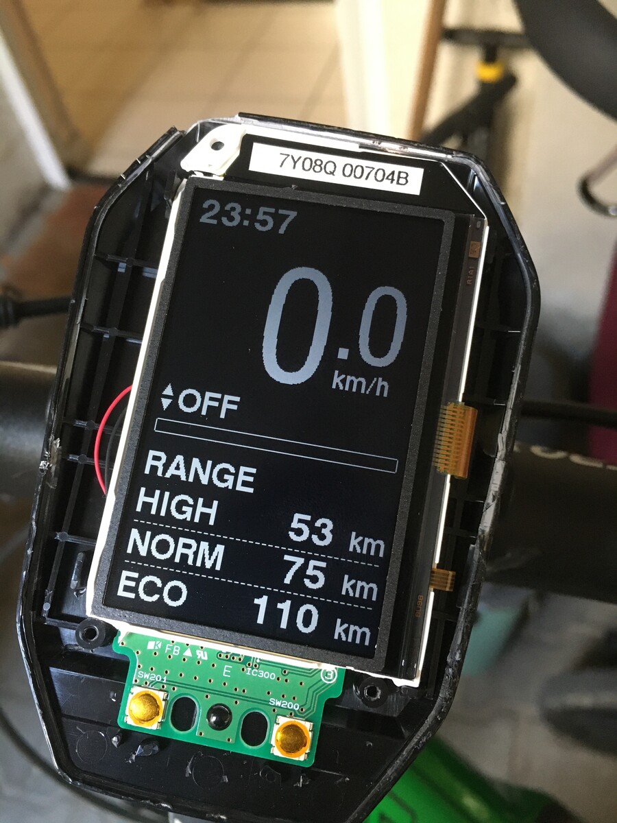

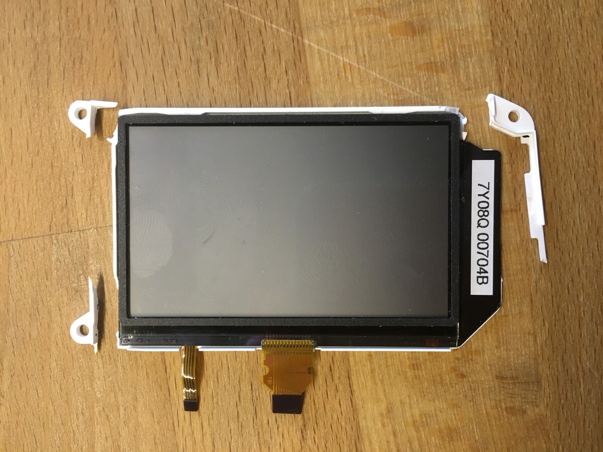

beim Reparieren des nur leicht defekten Shimano-Bedienteils SC-E6010 eines Pedelecs war fast alles wieder heile, jedenfalls war das Display nicht kaputt. Dann rutschte ich mit dem Skalpell ab beim Abschneiden der fiesen Klebereste vom Gehäuse und hackte dabei das Flachkabel des Display-Moduls halb durch. Grrrrr.
Der ursprüngliche Defekt war das Zertrümmertsein des weißen Halterähmchens unter dem Display-Modul (samt rausgerutschter FPC-Stecker). Dafür habe ich einen Ersatz modelliert und ausgedruckt.
Welches Display ist das? Meine Suchen nach 7Y08Q 00704B haben jedenfalls nichts Brauchbares ergeben. Weiß da jemand mehr? Bin für jeden Tip dankbar. Dann kann dieses Bedienteil am Fahrrad weitermachen und muss noch nicht auf den Schrott.
VG, Jan.

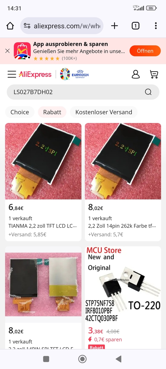

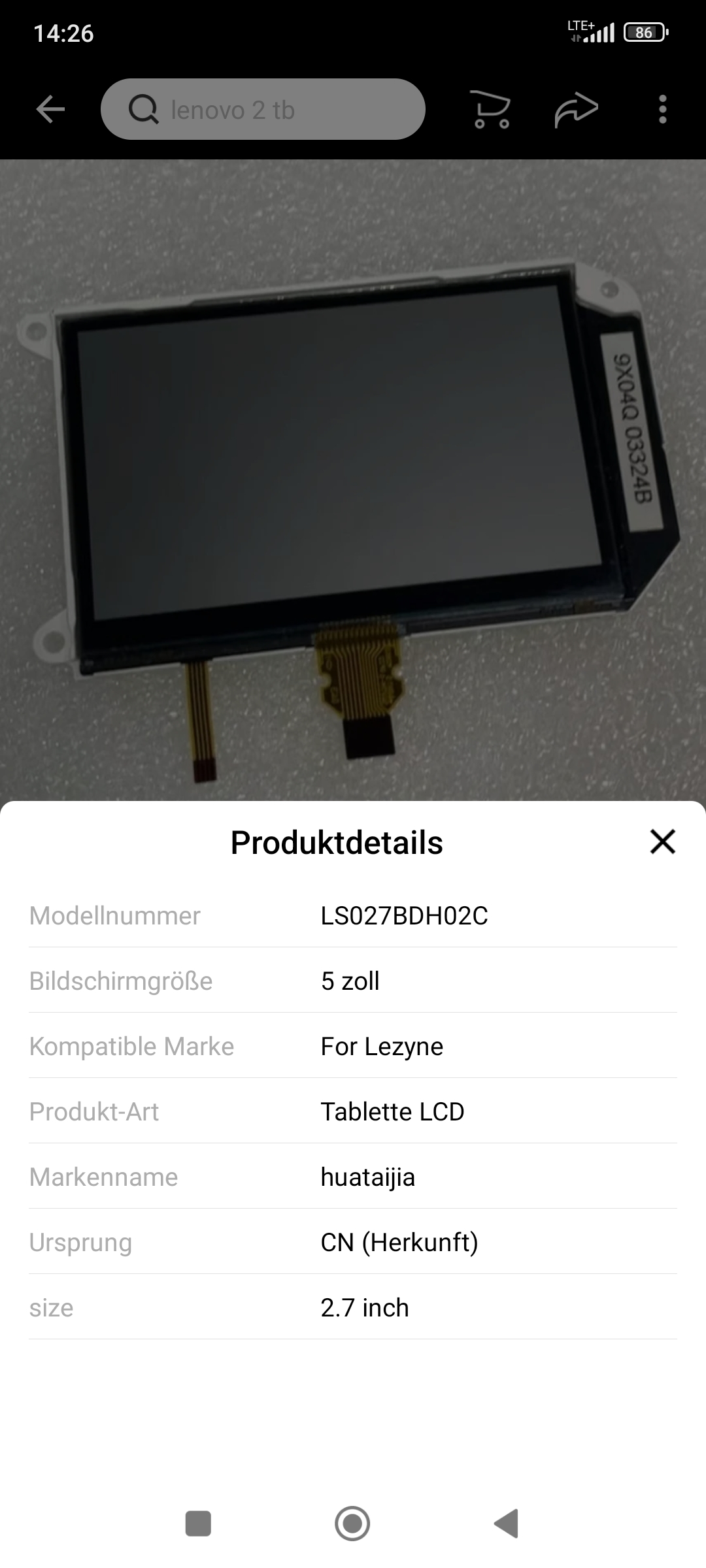

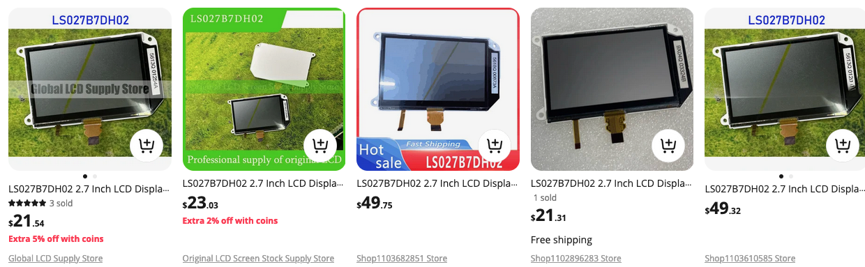

Evtl. hier:
https://de.aliexpress.com/item/1005005769701232.html
Das Kuriose ist, dass Ali den Artikel ja für 60,52 € hier anbietet. Bzw. der Händler da, der das Teil verkloppen will.
Wenn ich die Schweiz als Zielland angebe, was bei mir aus Zufall so eingestellt war, dann liegen die Preise um 20 € bei Free Shipping. Und es gibt auch mehr Angebote. Die meisten dieser Händler, die in die Schweiz zu shippen bereit sind, machen das nicht nach Deutschland. Sehr seltsam.

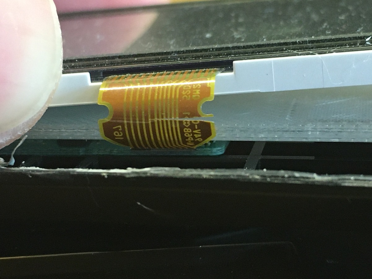

Kann gut gehen ist aber echt kacke. Diese Flachbandkabel schmelzen dir direkt weg wenn du Pech hast. Aber stimmt, zu verlieren gibt's ja nix mehr.
Da habe ich erhebliche Zweifel dran.

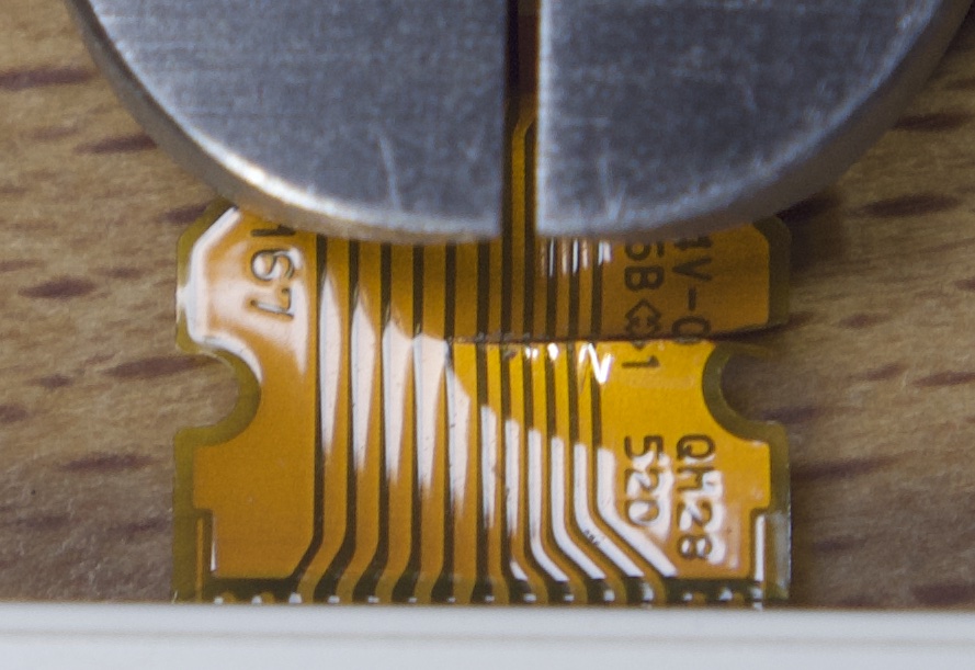

Die relevanten, also durchtrennten Leiterbahnen sind dermaßen dünn, dass ich mir selbst mit vortschrittlichem Equipemnt und Mikroskop das nicht vorstellen kann.
Außerdem ist da kein Lack drauf, sondern die Kupferbahnen sind im Sandwich zw. den Polyimidfolien. Du musst also eine ganze Kunststoffschicht wegkratzen, um an die paar Kupferatome ranzukommen.
Ich mache nachher nochmal ein Bild davon.
Du wirst doch nicht im Ernst für über 60€ dieses „Ersatzteil“ kaufen, nur weil am FlexPrint n paar Leiterbahnen neu zu setzen sind? Andererseits: wenn du das selbst nicht hinbekommst, müsstest Du das Display auch irgendwem schicken, der das mal eben richtet. Für 10€ macht das heutzutage auch niemand mehr, seit alles aus der Ukraine kommt … Dann kann man es auch für Wucher bei Ali kaufen.

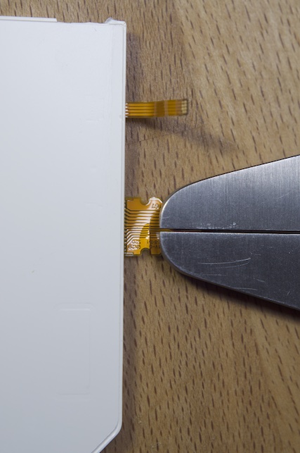

Aber guck Dir bitte erst nochmal die Detailbilder an, die ich gleich noch schicken werde. Das ist weniger als 0,5 mm Pitch, eher so 0,25 mm. Und die Traces sind sehr schmal.

Ist kleiner meiner Ansicht nach. Da ist leider etwas doofer Parallaxenfehler mit drin, der das verharmlost. In Stereo sieht das feiner, dünner aus. Der Messschieber ist 0,5 mm offen.

Zu den Detailfotos: mir ist schon klar, dass das kein 2.5quadrat ist. 20Minuten hyperfocus … schau doch einfach die vielen reparaturvideos an, wo in den Innenlagen die Leiterzüge erneuert werden, weil jemand im Smartphone beim zusammenbauen eine zu lange Schraube rein gedreht hat, weil er die verwechselt hat. „Long screw damage“ wird das meist genannt. Dagegen ist das hier durchaus beherrschbar (hatte erst „pillepalle“ zu stehen). https://youtu.be/TzlsG1M1nZ8 Bei 13:15 und bei 27:25 sieht man gut, was ich meine.

Und mit der Erfahrung sehe ich nun auch, dass dieses kaputte Fachkabel an dem Display fixbar ist, klaro. Was ich aber nicht weiß ist, welche gerechtfertigten Kosten das verursacht. Pers. Skills und Equipment. Es steht immerhin ein Bauteil von 20 € im Raum als Gegenwert. Und diese 20 € werden von einem Reparaturversuch ja ganz schnell deutlich übertroffen.

sehe mit Begeisterung, dass man das Teil öffnen kann. Hast du mit einem skalpell durch die feine Rille geschnitten?
Ja genau, das ist geklebte Nut&Feder da. Gehebelt, mit Teppichmesser geritzt, bis die Feder schwach genug war und nachgab. Aufgepasst, dass die Plexischeibe nicht reißt oder blind wird.
ist das Teil vollfächig verklebt?
Ja, leider. Reparierbarkeit 1/10 Punken.
bei meinem Display geht alles, nur die Anzeige ist nicht da. ist wohl gefallen...
So ist es hier auch gewesen. Beim Display brechen die Ohren ab, dann kann das hin&herrütteln und dabei schlüpfen wohl die FPC aus den Steckern raus oder stecken schief, dann ist Display aus. Die Knöpfe "Power" und "Licht" gehen aber noch weiter, das Rad ist dabei noch fahrbar. Auch der Mode-Schalter am Lenkergriff funzt noch.
kannst du beschreiben wie du es aufgekriegt hast ?
S.o. Mit Beschädigung. Im Nachgang dann halt die Feder ganz abschneiden und flächig wieder verkleben. Soweit bin ich aber noch nicht, weil ich ja das Display doller beschädigt hatte und dafür nun Ersatz brauche. Erst dann kann ich das wieder zumachen.
In dem Kasten ist auch noch eine LiPoly. Daher widerstrebt es mir stark, das Gehäuse wieder zuzukleben. Ggf. muss ich in einem Jahr den Akku tauschen, weil der kaputt ist? Vor dem Verschrotten soll der Recycler auch gute Chance haben, den Akku da vorm Shreddern rauszuholen.
Shimano hat hier richtige Grütze abgeliefert beim Gehäusedesign. Vier Schrauben unten und eine Dichtung wären kein Hexenwerk gewesen.

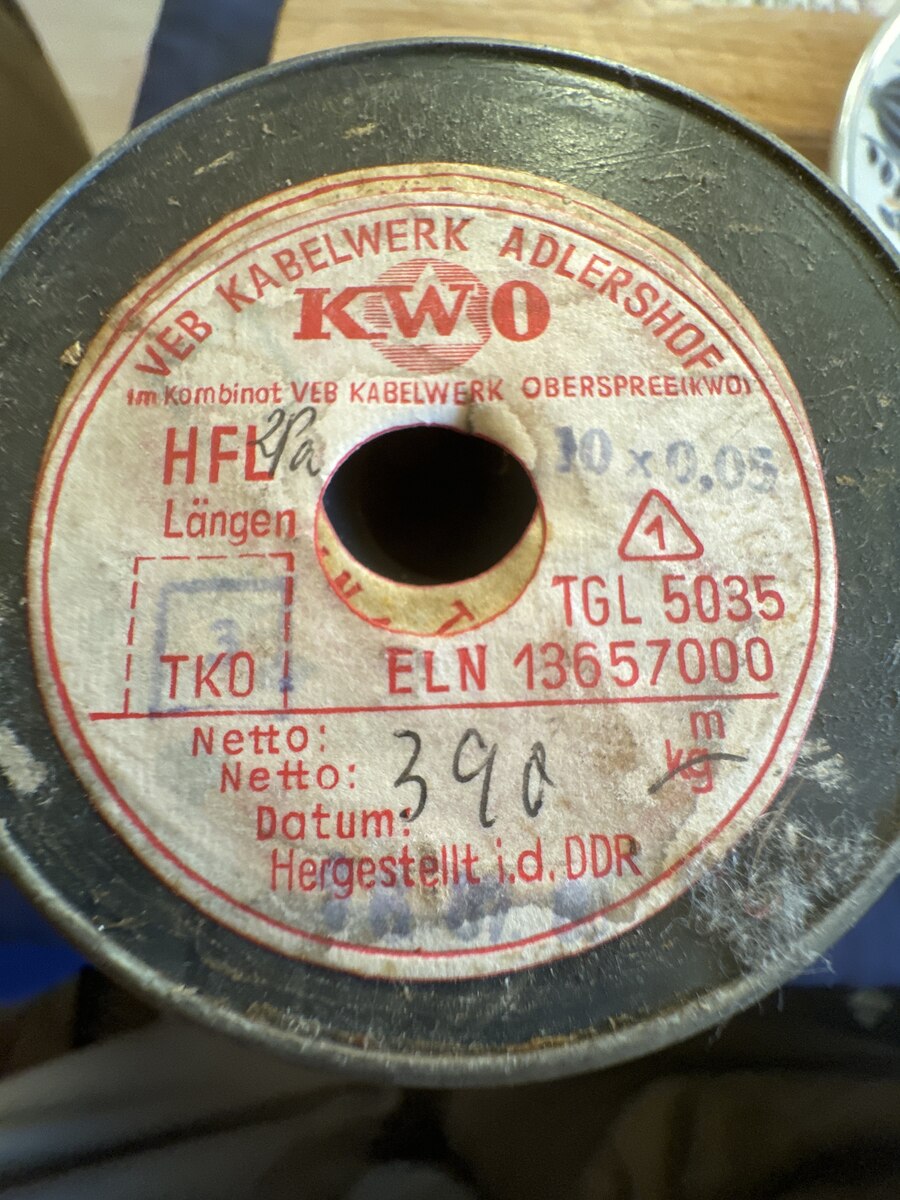

Display kam hier an. Hab die obere Lage vom flex-Print an den Stellen abgenommen und die durchschnittenen Leiterbahnen durch drahtstücke ersetzt/ergänzt. Geht Montag mit der Post wieder raus. Viel problematischer finde ich die scharfe knickstelle direkt am Glas über die gesamte Breite. Hoffen wir mal, dass hier noch alles iO ist. Fotos hab ich probiert zu machen. Aber das „neue“ Telefon hat drei Objektive und kann sich nicht entscheiden, mit welchem es nun durchs Mikroskop hindurch …

Ich hab einfach einen 50u „Draht“ aus der Seele dieser HF-Litze genommen. Das hat super funktioniert. Wie gesagt: hoffentlich ist der „Knick“ direkt am Glas noch nicht so weit fortgeschritten, dass es die Leiterbahnen in Mitleidenschaft gezogen hat. Die Reparatur ansich war easy. Einzig mein UV-Schutzlack war nicht mehr „gut“. Wo bekomm ich da neuen her? Aber; gibts sicher bei Amazon (weiß garnicht mehr, wo ich meinen her hatte).
