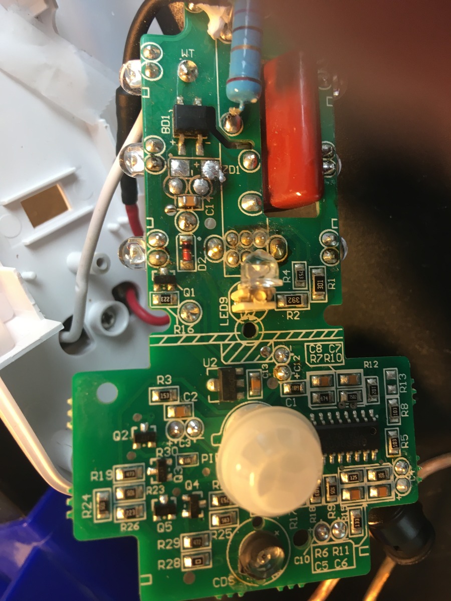

ich habe hier eine Schaltung, wo nach dem Gleichrichter parallel eine Z
Diode in Sperrrichtung und dazu parallel ein Elektrolyt Kondensator mit
35volt geschaltet ist.
Die nachgeschaltete Elektronik benötigt nur sehr wenig Strom (5mA)
Ist es möglich, das in diesem Fall die Z-Diode als Spannungsregler (24v)
Ohne Vorwiderstand betrieben wird?
Leider hat die Diode einen Kurzschluss und es fehlt die Bezeichnung auf
dem Gehäuse.
Bin für Tipps und Hinweise dankbar.
Gruß Martin

von H. H. (Gast)
Dann zeig doch mal.
von Mar R. (macrib)
Hier die Platine .
Kondensator und Z Diode sind aber aktuell ausgelötet.
Kondensator Netzteil scheint zu stimmen.
von Gerald B. (gerald_b)
Jup, Kondensatornetzteil. Das "Malzbonbon" der rotbraune Kondensator
begrenzt mit seinem Blindwiderstand den Strom. Wenn der durchschlägt,
bei Spannungstansienten, dann kann es passieren, das die Z-Diode
ebenfalls mit heimgeht.

Die LEDs scheinen in Reihe geschaltet zu sein. Zähl mal durch wie viele
da in Reihe sind.
von Mar R. (macrib)
Es sind sieben Dioden in Reihe.
Eine einzelne zusätzlich zeigt die Bereitschaft an.
von H. H. (Gast)
Auch noch ein Widerstand? R1?
Und welche Kapazität hat der Folienkondensator des NT?

von Mar R. (macrib)
Also der Widrstand vor dem Gleichrichter ist ein 490k Ohm .
Der Kondensator hat die Bezeichnung P0311 ( 330nF evtl.)
von H. H. (Gast)
Das ist nur der Bleeder.
Das ist der Datecode. Die Kapazität steht in der Zeile darüber.
von Mar R. (macrib)
Dann ist es L684J
Und 47ohm
von H. H. (Gast)
Mar R. schrieb:
> Dann ist es L684J
Also 680nF, und damit etwa 50mA.
> Und 47ohm
Ziemlich wenig, da reicht wirklich kurze Überspannung, und schon ist die
Z-Diode überfordert.
Die Frage nach der weiteren Verschaltung der LEDs hast du bisher nicht
beantwortet.
von Mar R. (macrib)

Der Widerstand in Reihe zu den 7 LED‘s hat 300 Ohm
Ich werde jetzt mal eine 24v z Diode einbauen und den altersschwachen
220 uF Kondensator austauschen.
Testweise habe ich anstelle des Gleichrichters , 24 Volt eingespeist.
Damit lief die Schaltung bei 3mA ohne Probleme.
Ich bedanke mich bei allen Teilnehmern für die Fragen, Anregungen und
Hilfen.
Wünsche ein schönes Wochenende
Martin
von H. H. (Gast)
Das mach so.
