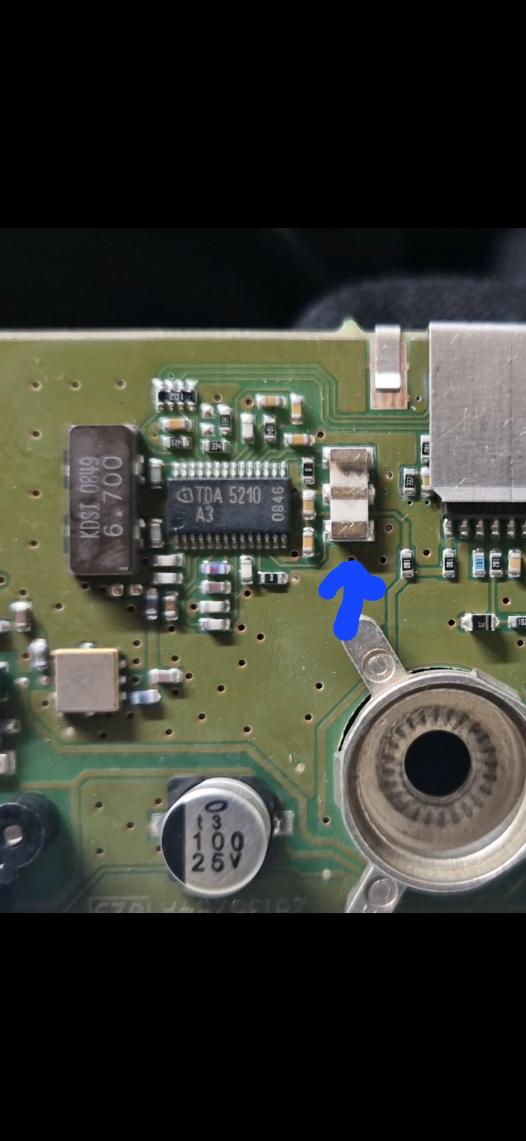

Kann mir jemand zufällig sagen, was das für ein Bauteil ist. Es handelt
sich bei der Platine um einen BMW antennen diversity vom e61. Das
Bauteil sieht für mich so aus als wäre es durchgebraten. Falls
indentifiziert, wie könnte man einen Defelt testen .Ich bin absoluter
Neuling in diesem Forum und würde mich über jede Hilfe freuen.
Gruß aus Aachen

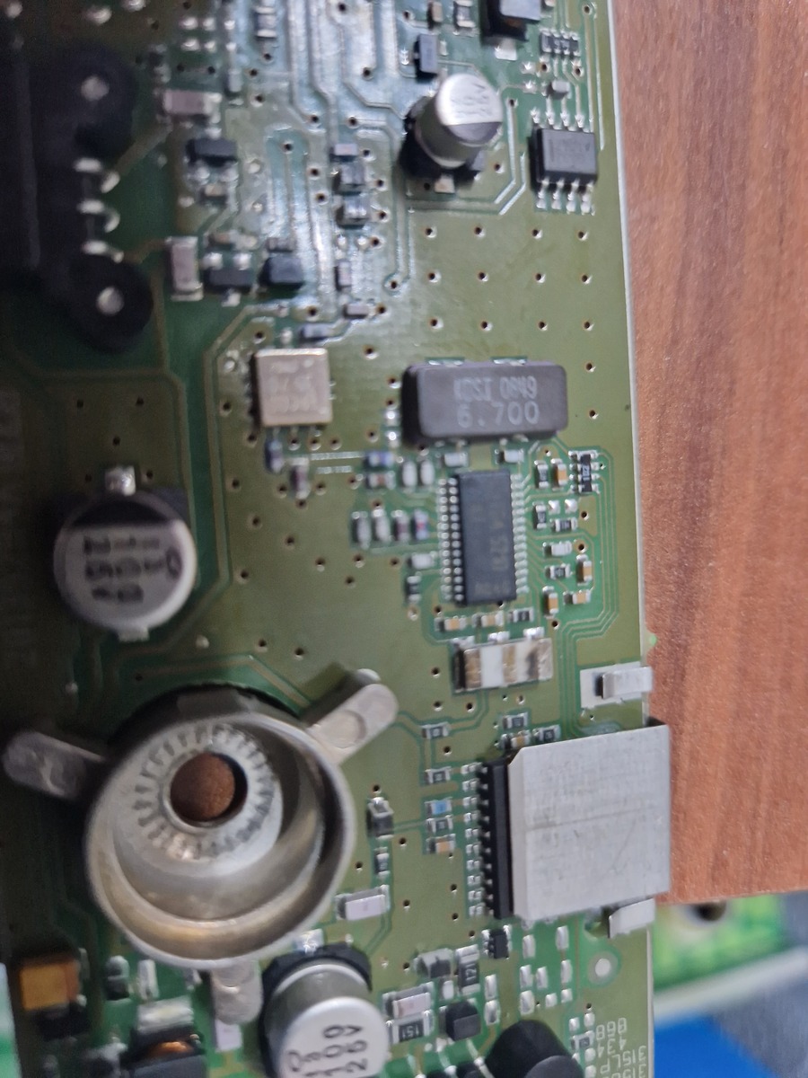

von Frieder (fratelloo)
Ich hoffe das ist besser.
Markierung habe ich vorhin vergessen.
von H. H. (Gast)
Und was soll mit dem ZF-Filter (Keramikresonator) sein?

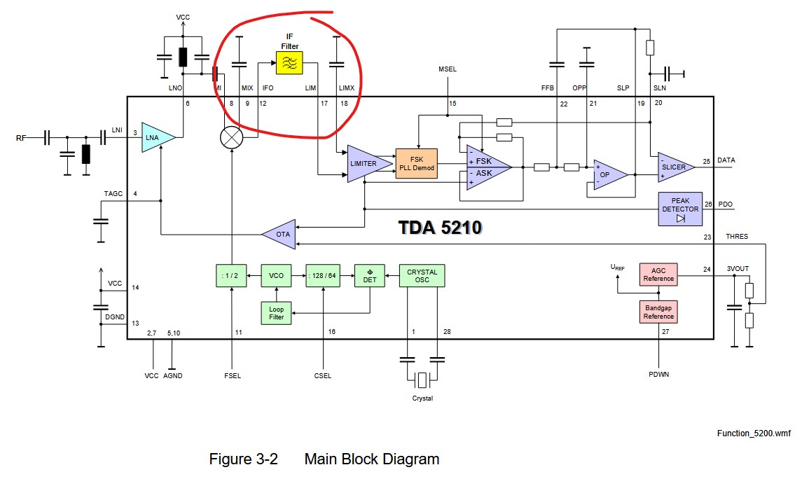

von Spess53 .. (hardygroeger)
Hi
Dürfte Q2 sein
https://www.alldatasheet.com/datasheet-pdf/pdf/742719/INFINEON/TDA5210_15.html
Einfach die Zahl in das Eingabefeld eingeben-
MfG Spess

von Jörg (41089)
Hallo Frieder,
war das ein Wasserschaden? Ich sehe auf dem 2. Bild so einen leichten
Grauschleier. Sieht aus, als wurde es gereinigt. Wenn ja, dann einfach
ersetzen. Alles andere ist vergebene Mühe.
Ansonsten wäre die Frage, ob du die Spannungsversorgung überprüft hast.
Bei diesem Modell brechen sehr gern die Kabel zur Heckklappe.
Spannungsversorgung rechts, AntennenLeitung links.
> Dürfte Q2 sein
Das ist das Keramikfilter für die Zwischenfrequenz. Auf beiden Seiten
sind  die üblichen 330 Ohm Impedanz für pins 12 und 17 genannt.
Im Datenblatt steht:
SFE10.7MA5-A Murata or SKM107M1-A20-10 Toko
das sind aber beides noch bedrahtete Bauteile, hier ist es eine
SMD-Version.
Aber das dürfte nicht defekt sein.
von Axel S. (a-za-z0-9)
ACK. Die aufgedampften Anschlüsse enthalten wohl Silber und das ist
oberflächlich korrodiert/angelaufen. Durchgebraten ist da nichts.
