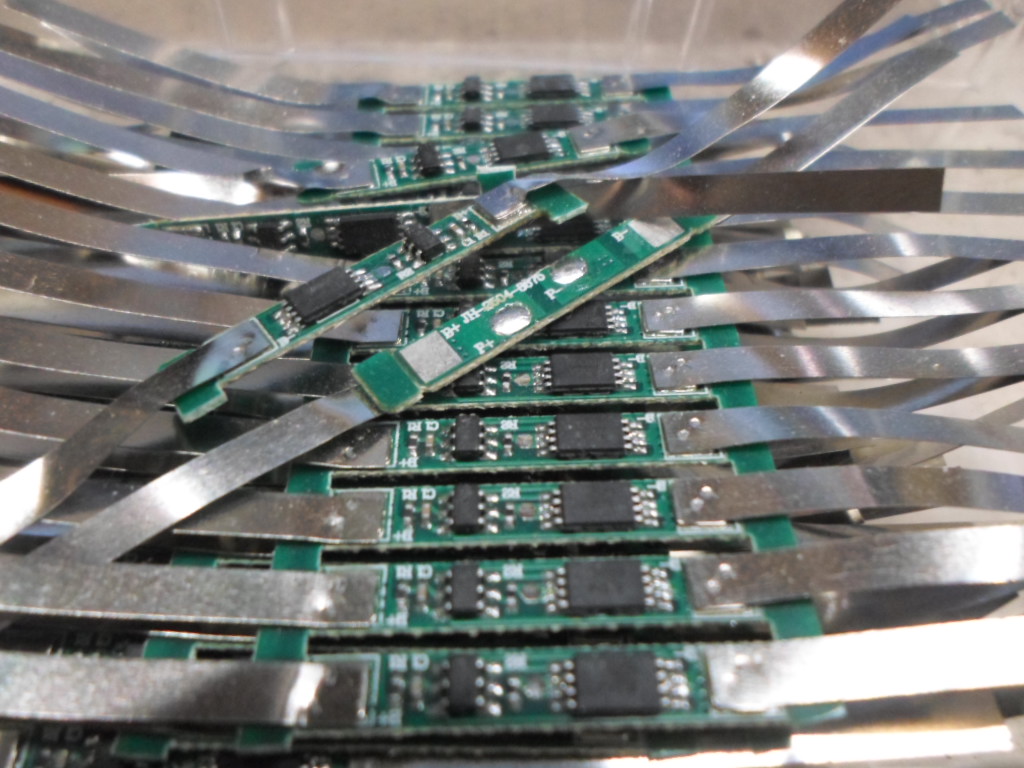

Sodele. Mal kurz die heute eingetroffenen Spielzeugakkus angeschaut.
https://www.amazon.de/dp/B0CRB9RDZL?psc=1&ref=ppx_yo2ov_dt_b_product_details
Länge ist 651. Also vergleichbar mit den Standardzellen.
Allerdings haben die Akkus unter dem Schrumpfschlauch seitlich einen
kleinen viereckigen Knubbel. Das dürfte mit ziemlicher Sicherheit eine
Schutzschaltung sein. Nur wissen wir jetz noch nicht, was der
freundliche Chinese in der Garagenbude sich dabei gedacht hat.
Vielleicht finden wir's ja noch raus.

von Ralf X. (ralf0815)
Das sind solche Schutzschaltungsstreifen mit mindestens einem
Tiefentlandungsschutz ab ~2,5V.
Oft noch Überlast- und Überspannungsschutz bei ~4,2V, aber das sieht man
erst, wenn freigelegt oder testen.
Insb. den Wert der Strombegrenzung.
von H. H. (Gast)
Da werkelt meist ein DW01, und der Kanalwiderstand der MOSFETs dient als
Shunt für die Strombegrenzung.

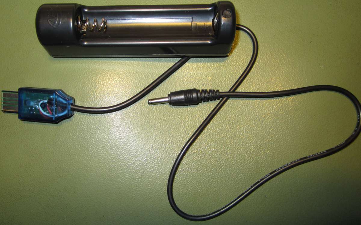

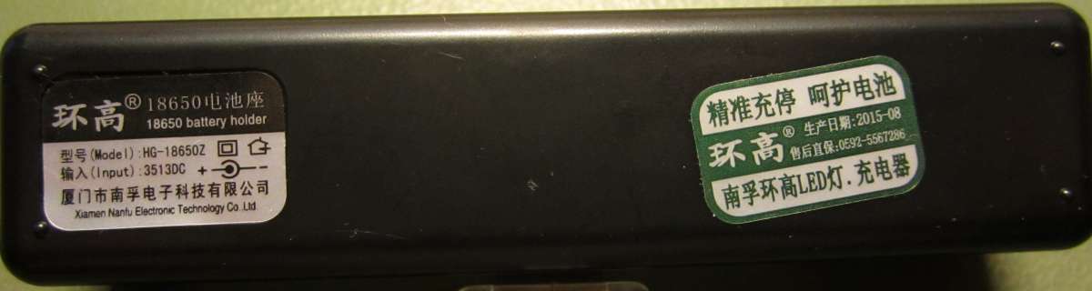

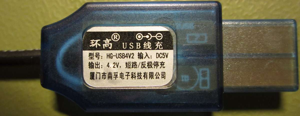

von Achim (achim_mikro)
Übrigens zum Thema halbwegs vertrauenswürdig:
Auf den beiliegenden USB-Ladern ist folgender Aufdruck zu finden:
INPUT: 5V 0.5-2A
OUTPUT: 3.7V 500mA
Stellen sich mir drei Fragen:
Wie wird damit ein LiIo-Akku voll. :-)
Was macht der Lader mit den restlichen 1.5A?
Was hat der freundliche Chinese eingeworfen ?-)
p.s. Der Akku wird trotzdem voll.

von Manfred P. (pruckelfred)
> INPUT: 5V 0.5-2A
> OUTPUT: 3.7V 500mA
Mal nachmessen geht nicht? Da steht halt die Akku-Nennspannung auf dem
Ladegerät, tatsächlich wird es bis 4,2 oder gar 4,3 Volt laden. Einfach
mal ein Multimeter parallel zum total leeren Akku und die Spannung über
die Ladezeit beobachten.
Die gibt es nicht, zu Beginn (Akku leer) bestimmt daas Ladegerät den
Strom, zum Ende hin nimmt der Akku nichts mehr auf.
Reis und Huhn?
Na sowas aber auch ...

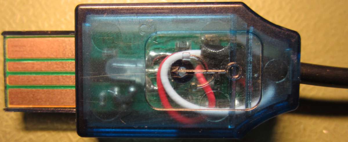

Tatsächlich reicht er die USB-Spannug von 5,1V ungestreift durch.
Na toll, so ein China-Drecksteil habe ich hier auch - einfach
Batteriehalter samt USB-Strippe.
> Das ist brandgefährlich, wenn irgendein Hobbybastler damit eine Zelle
> ohne BMS laden will.
Mir missfällt der Begriff BMS, bei einer Einzelzelle nenne ich es lieber
Schutzschaltung. Aber auch dann bleibt es Pfusch, die Schutzschaltungen
schalten erst oberhalb der gesunden Endspannung weg.
Ich finde die Bilder nicht, habe hier ein Kabel, wo im USB-Stecker ein
Lade-IC drin ist. Das ist eher die Ausmahme.
> Wie das CCCV-Laden funktioniert, muss man mir nicht erklären :-)
Dann frage nicht so dusselig.
> Lade-IC drin ist.
Nun doch ...
von Monk (Gast)
Manfred P. schrieb:
> Bilder
So sieht auch mein Ladekabel für ein kleines R/C Modell aus. Nur dass am
